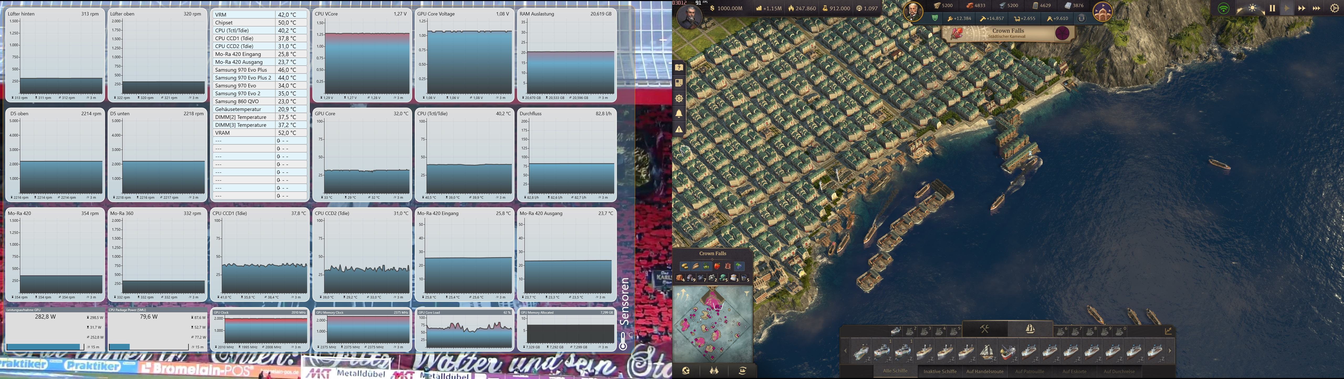

Hier das ganze mit einem 420er und 360er Mo-Ra als Screenshot bei Anno 1800. Wenn man den 360er weglässt, sind es im Maximalfall vvielleicht um die 6° mehr Wassertemperatur. Ende Januar/Anfang Februar kommt meine 3090 endlich mit unter Wasser, dann kann ich dazu neue Zahlen liefern. Die Gehäusetemperatur ist ein Sensor in der Netzteilkammer vom O11 XL, wird also ungefähr mit der Raumtemperatur gleich sein.

Lies bitte ALLE Kommentare von mir nochmal! Ich habe nirgends erwähnt, dass die 3090 unter Wasser läuft, nur, dass sie Ende Januar oder Anfang Februar endlich unter Wasser kommt.
Außerdem habe ich nie erwähnt, dass die genannte 3080 unter Luft mit 32° unter Last läuft. Das sind alles Angaben unter Wasserkühlung, die dir erklären, dass du mit drei Mo-Ras nicht auf 50° Wassertemperatur kommen kannst, wenn du nur eine GPU und eine CPU in Verwendung hast.
Sorry, aber ich lass mich hier nicht als lächerlich betiteln! Du bist übrigens der einzige hier, der meine Kommentare nicht richtig verstanden hat!
in deinem Profil und deinem Anhang steht eine 3090ftw ultra
in deinem Screenshot steht GPU 32°
du hast Nirgens geschrieben, dass du eine 3080 hast
selbst mit der sind die zahlen utopisch
missverständlicher gehts nicht
also bitte um Aufklärung
was soll das denn sonst für ein screenshot sein ?
Fantasiezahlen mit Paint?!

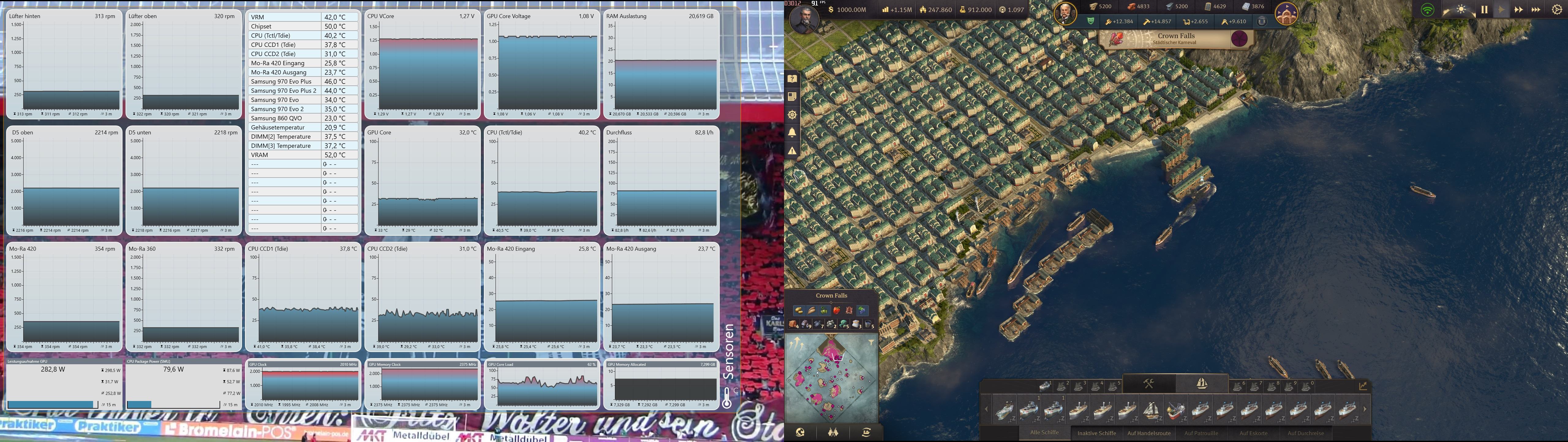

Dann kann aber was nicht stimmen. Ich hatte mit einem Mo-Ra 420 keine 30° Wassertemperatur mit einer 3080 XC3 und einem 5900x. Und die NF-A20 laufen immer mit der Minimaldrehzahl.
Siehe oben! Dort hab ich geschrieben, was ich mit einer 3080 XC3 an Temperaturen hatte, die Betonung liegt auf HATTE! Aktuell ist die 3090 verbaut, korrekt. Die Zahlen sind mit der 3080 unter Wasser bei 25° Wasser in Ordnung und realistisch! Hier ist nichts missverständlich geschrieben und jetzt fahr mal einen Gang runter! Ich lass mich hier nicht als Faker von Screenshots darstellen!

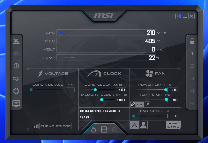

In den letzten Tagen habe ich mich mit dem Thema UV bei meiner RTX 3080 Ti etwas beschäftigt und ist sehr interessant. Allerdings scheine ich eine Niete erwischt zu haben. Für gerade einmal 1.830 MHz via Afterburner-Kurve werden 900 mV benötigt, damit die Karte 20-Runs-Metro-Exodus-Benchmark-stable ist...

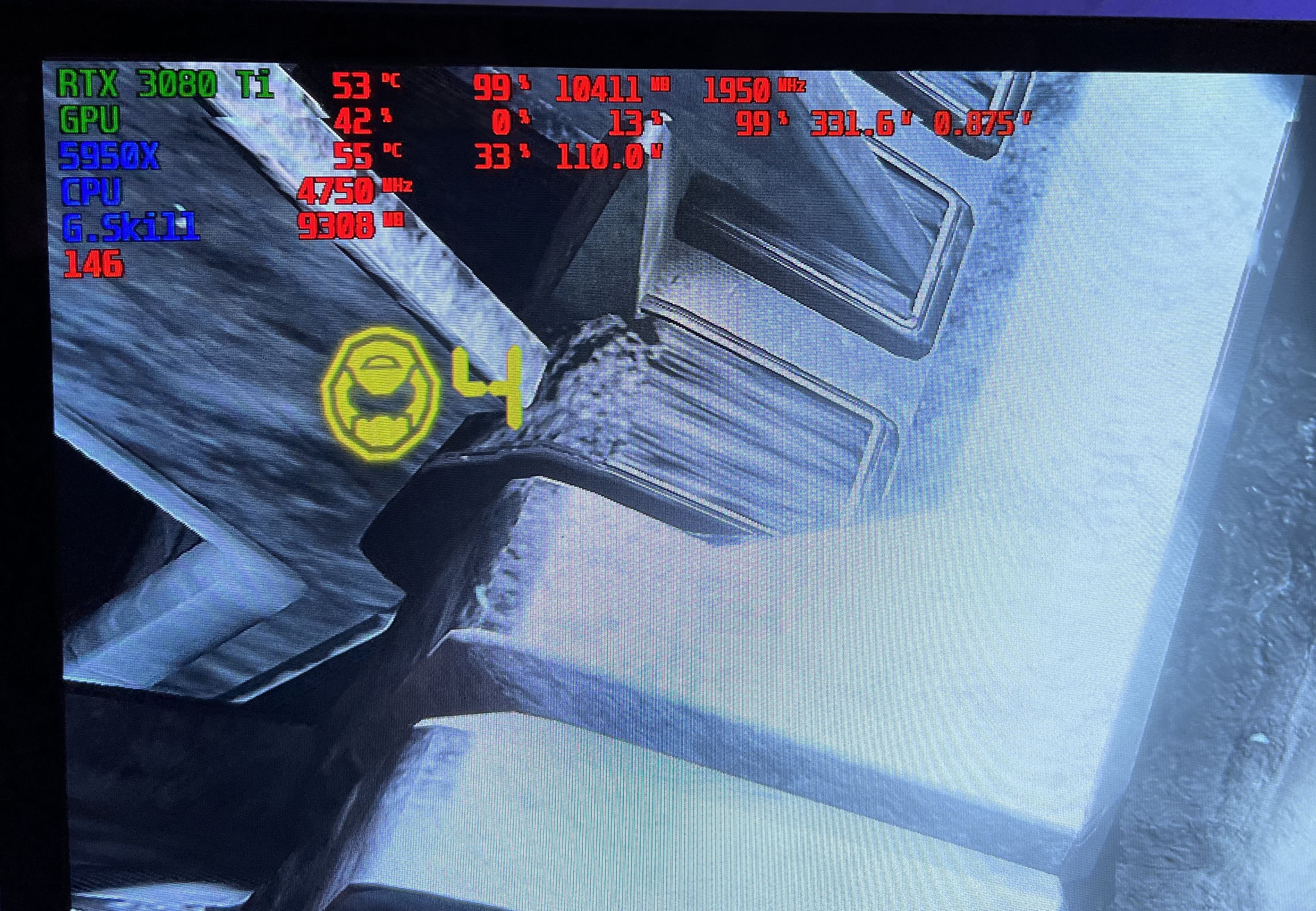

Mein RTX 3080 Ti Fe läuft UV 1.950 MHz via Afterburner-Kurve werden 875 mV benötigt ich gehe mal von aus das ist Ok..?
Getestet mit doom Eternal Und etliche andere Spiele stabil
Lg
Time Spy lief bei mir mit 1.950 MHz auch fehlerfrei durch, aber eben der Metro-Benchmark nicht. Letzteres bietet eben auch Raytracing inkl. DLSS. ;)
