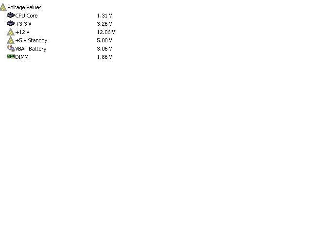

@taurus01:
hab ich auch schon überlegt, aber das NT ist es nicht, denn meine 6800 ULTRA läuft und die neueste Everest Version sagt auch das alles ok ist!

Das NT ist mehr als ausreichend :wink:
Da brauchst dir echt keine Sorgen machen. Hast die Karte nun eigentlich schon getauscht?
Damit siehst Du zwar die Spannung - aber nicht die Leistung des NT.
Die 6800 zieht halt nicht soviel Ampere wie die 8800.
Ich pers. würde einfach mal das LC Power dranhängen - hochfahren und testen. Von 2 min wird das NT garantiert nicht abfackeln. (LC ist ausserdem nicht soo schlecht).
Dann kannste das NT halt außschließen.
