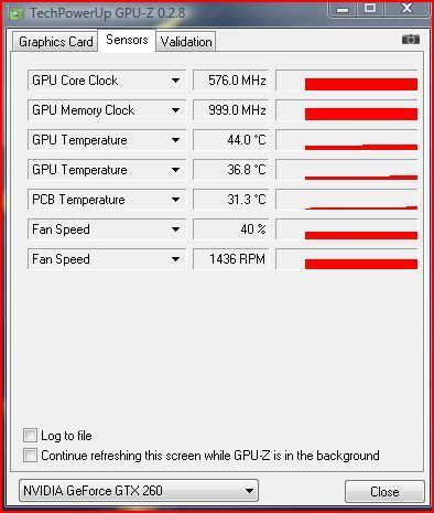

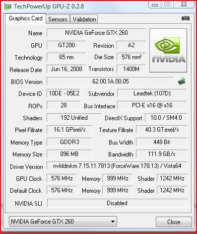

Tag zusammen,
hat jemand ne Idee, warum meine Leadtek unter Vista64 mit dem aktuellen Treiber 178.13 im 2D Modus nicht runter taktet? Lt. GPUz läuft sie immer mit der max. Taktung.
Ich hab auch schon sämtliche Programme im Hintergrund ohne Auswirkungen geschlossen.
Kann das an der Aero Obergläche von Vista liegen oder haben andere hier keine Probleme?
Vielen Dank im Voraus

du guckst aber auch bei Senors ja ?
an der aero liegt es 100% nicht. schau mal ob du TV Out Aktiviert hast. oder hast du ein 2ten Monitor dran?

Einen 2. Monitor hab ich nicht dran.
Die Sensoren Werte zeigen im Grunde das Selbe wie in der anderen Übersicht.
Wie bzw. wo kann ich sehen, ob der TV Out aktiviert ist?
@ Mr BO: Der 178.13 ist doch aktueller und WHQL. Da sollten doch dann egentlich keine Fehler drin sein....

Refreshe mal GPU-Z.Am Anfang wird der Takt erhöht.Irgendwann geht die Karte wieder in den 2D Takt.Vielleicht einfach mal mit dem Rivatuner und dem OSD testen.Logitech G15 mit plugin geht auch super.
Refreshe mal GPU-Z.Am Anfang wird der Takt erhöht.Irgendwann geht die Karte wieder in den 2D Takt.Vieleicht einfach mal mit dem Rivatuner und dem OSD testen.Logitech G15 mit plugin geht auch super.
Sorry, aber ich kann soviel refreshen, wie ich will. Der Takt bleibt immer auf max. Das muss also eine andere Ursache haben.
Steam oder IE an ?
Nichts dergleichen. Hab alles wie ICQ, Skype usw. dicht.
Die Vista Sidebar ist ebenfalls zu. Bin echt ratlos....
Nachtrag:
Na klar.. es war der Firefox.....als der jetzt nach dem Post auch mal zu war, ging der Takt auf 300 runter. Nach weiterer Suche, da ich nicht glauben konnte, dass es an dem FF liegen soll habe ich rausgefunden, dass ein FF Plugin Schuld war. (Cooliris bzw. PicLens deaktiviert). Jetzt klappt alles.
Vielen Dank...
