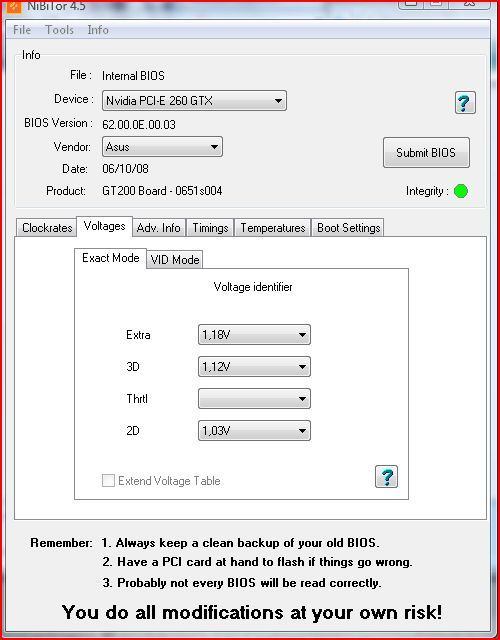

Dooyou bei meiner asus sieht das auch nicht so berauschend aus.
Aber ich bin trotzdem zufrieden.

Also meine Werte sind: Extra 1,12V, 3D 1,12V, 2d 1,11V. 1,06V habe ich gar nicht mal. Ich habe andere GTX 260 Modelle gesehen die 1,06 bei 3D stehen hatten.
Meine Bios Version:
62.000.0E.00.03
Das stimmt, ist teilweise noch höher, 2D ist bei dir mit 1,03V allerdings deutlich geringer als bei mir.
Meine Bios Version:
62.000.0E.00.03
Oje.....das ist dann wirklich bitter.....
Obwohl...bei dem zweiten Screenshot vom Nibitor werden die 1,06V angezeigt....kannst du die wirklich nicht auswählen`?
Das würde mich nämlich stark wundern....

Man kann sich im Nibitor auch noch weitere VIDs mit niedriger Spannung basteln, ob die dann angenommen werden, weiß ich allerdings nicht.
Aber scheinbar ist es das Beste, wenn du die Karte wirklich zurückschickst, bzw. hast du sie schon auf OC getestet? Was hast du da so für Werte?

Ja, stimmt, auf dem zweiten Screenshot steht 1,06V.

Ich bin mir ziemlich sicher er kann die 1,06V auswählen.....das zeigt der 2te Nibitor Screenshot....1,06 V als "Voltage 1" werden doch angezeigt.....

Also ich bin jetzt grad wieder in Nibitor, ich kann bei 2d 1,06v auswählen.

Nein, 1,06 sagt Nibitor ist das minimum. Schlecht? Macht das denn so extrem viel aus?
Das sind real 0,02V Unterschied....die 1,03V sind wie gesagt in Wirklichkeit 1,04V....
Vom Stromverbrauch her sind das max. 10 Watt Unterschied...
