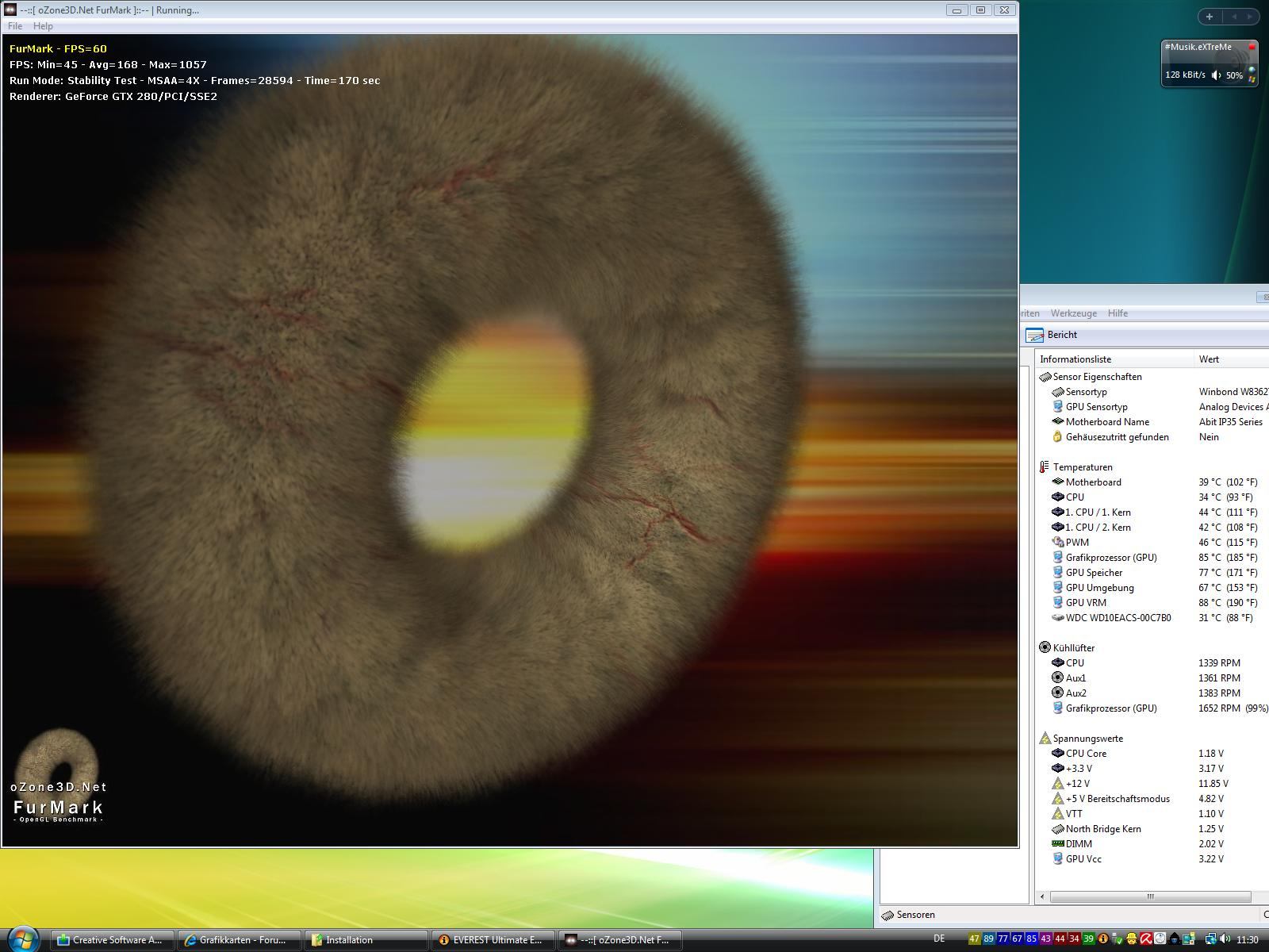

??? also wärmer wird se nicht...
---> Lüfter ist jetzt auf 100%
also jetzt läufts seit 10 Minuten... Solange ging das mit den SPielen nie..
Temp ist immernoch gleich....
???.... was sagt uns das jetzt. (ausser dass es bei mir jetzt langsam kuschelig warm wird )

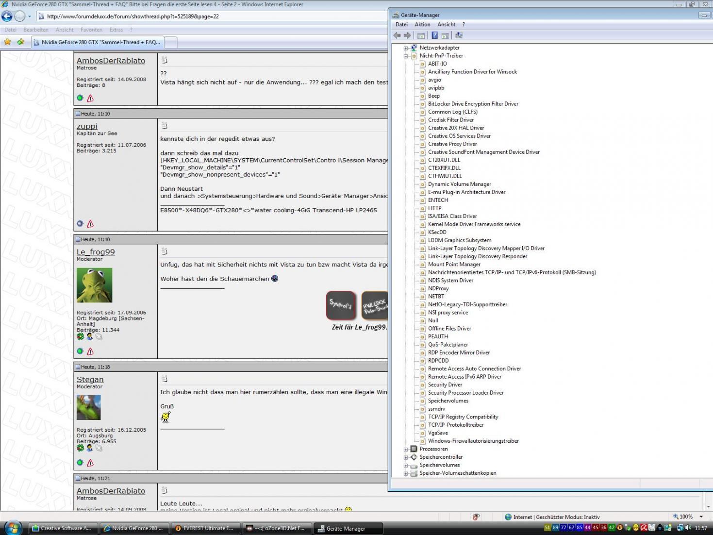

kennste dich in der regedit etwas aus?
dann schreib das mal dazu
[HKEY_LOCAL_MACHINE\SYSTEM\CurrentControlSet\Control\Session Manager\Environment]
"Devmgr_show_details"="1"
"Devmgr_show_nonpresent_devices"="1"
Dann Neustart
und danach >Systemsteuerung>Hardware und Sound>Geräte-Manager>Ansicht>Ausgeblendete Geräte anzeigen, was da alles abhängt.
--> das hängt da ab...
