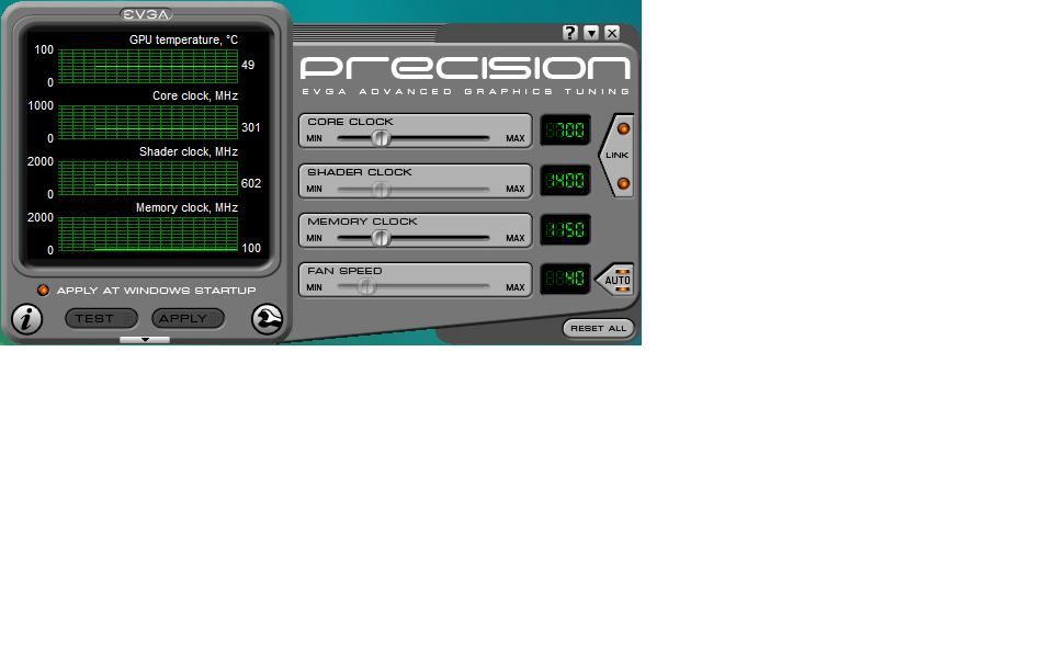

Meine neue 280GTX läuft nur mit 300 MHz (Core) 600MHz (Shader) & 100MHz (Memory).
EVGA Tool, Rivatuner & Co. lassen mich zwar andere Werte einstellen
(die Default Werte 700 MHz (Core) 1400MHz (Shader) & 1150MHz (Memory) werden richtig erkannt)
aber die Werte lassen sich dann nicht übernehmen :confused:
Treiber 178.24 ist installiert, System siehe Signatur Sys1
Irgendwelche Ideen woran das liegen könnte?
die Werte sind doch im Grakabios eingetragen, was willst du dann noch mit dem evga-tool?
Lies doch mal mit gpu-z aus.
Oder sind das deine idle Werte?
Ja das sind die Standardwerte, ich hatte Everest installiert und mich über den niedrigen Takt gewundert, deshalb habe ich das evga tool installiert.
Wie komme ich in das Graka Bios?
Ich nehme an das kommt als erstes beim booten, aber es dauert immer ein paar Sekunden bis mein Monitor fertig ist, deshalb kann ich das nicht lesen.
Gibts da eine Standard Tastenkombination die man drücken kann?
Beim Vista Bewertungstest steht bei der Graka auch 1,0... im Gerätemanager wird die Karte aber als NVIDIA GeForce GTX 280 erkannt.
Lad dir gpu-z runter:
http://www.techpowerup.com/gpuz/
Da mußt du nicht extra ins Grakabios. Öffnen und Werte auslesen.
