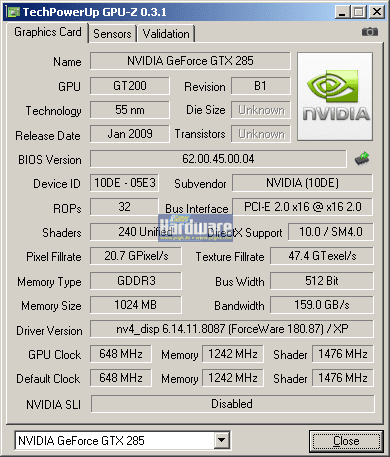

3.1 unterschtüztz anscheinend doch 55nm Karten ?!
obwohl Chip wird als GT200 und nicht als GT200b erkannt.
Ja, aber nur von der 285, steht ja auch so in den release Notes. Bei der 260 wird es noch nicht erkannt.
Das wärs ja noch, dann hätte uns Zotac aber alle verarscht...hmm...bzw. wir haben uns alle selber verarscht, weil wir vom PCB auf die GPU geschlossen haben :(
Aber andereserseits, es haben doch schon einige ihre Karte geöffnet und da stand Rev. B2.
