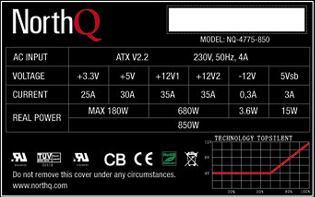

Ich habe das NorthQ Giant Connector 850W Netzteil mit folgenden Werten:
Ist das etwas schwach bezgl. +12V 1+2? Hab das Gefühl als würde die GraKa das NT ganz schön auslutschen.
Bringt es evtl. etwas, 2 unterschiedliche Kabel anzuschließen? Habe im Moment ein Kabel am Netzteil, an dem ein 6-pol. und ein 8-pol. dran sind. Könnte aber z.B. auch 1 Kabel mit dem 6-pol. nehmen und ein zweites mit dem 8-pol.
Oder bringt das nichts? Ins System soll auch noch eine 8800GT für Physx und Cuda und heute kommt ein Q9550 @ ca. 4-4,3Ghz rein.
jagut, bei einem Combined Wert von 816 W : 12 V = 68 A
hmpf naja, also könnte das bei mir schon knapp werden.
Auch in meinem Fall gilt mal wieder das Motto: Wer billig einkauft ... der kauft zwei mal. :wall:
Muss ich mir wohl eines besorgen bevor ich an eine neue Grafikkarte denke.
