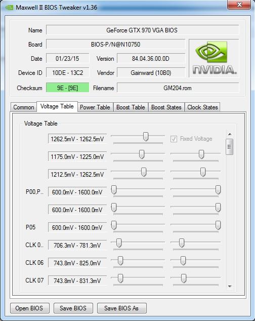

Hallo, ich habe evtl. ein Problem mit meiner Gainward Phantom GTX970.
Habe die seit dem Wochenende drin und nun schon 2x einen Bluescreen gehabt.
Mit der GTX760 ist das nie passiert.
Da die Phantom vom Werk an übertaktet ist gehe ich nun erstmal davon aus das Sie zu wenig Spannung bekommt für die Übertaktung.
Laut Bios soll sie mit Boost bis maximal 1304 gehen aber sie macht 1342 bei 1.225V.
Nun würde ich gerne 1.230V im Bios einstellen und drauf flashen.
Das Problem ist einfach das zwischen dem ersten und dem zweiten Bluescreen 4 Tage lagen und der Fehler nicht reproduzierbar ist.
Was muß ich bei Voltage umstellen damit ich auf diesen Wert komme?
Das liegt nicht an dem bios. Entweder ist noch treibermüll drauf oder deine Karte hat ne Hardwaremacke. 1342 sollte jede Karte mit 1.225v schaffen.

Laut Bluescreen Info hat sich die hal.dll verabschiedet.
Die lief zwischen dem ersten und zweiten Bluescreen 4 Tage ohne Probleme.
