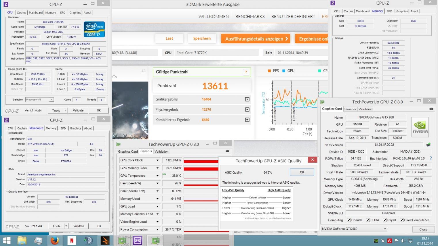

Ich habe mich auch mal ans Übertakten meiner MSI GTX 980 gemacht und folgende Werte erhalten:
1515 MHz
2065/4130 MHz
PT auf 122%
default VCore
78.7% ASIC
Den Thread habe ich leider nicht von Anfang an verfolgt. Sind das gute Werte oder eher durchschnittliche?
es kommt darauf an, ob die Karte die Werte auf dauer hält, also bei 100% Last
die meisten Karten takten hier nämlich wieder herunter bzw. springen im Afterburner auf default Takt
wenns nur um reine Benchmark Runs geht, komme ich auch höher (16xx/21xx)
am besten die Werte mit GPU-Z mit einer längeren Auswertung
