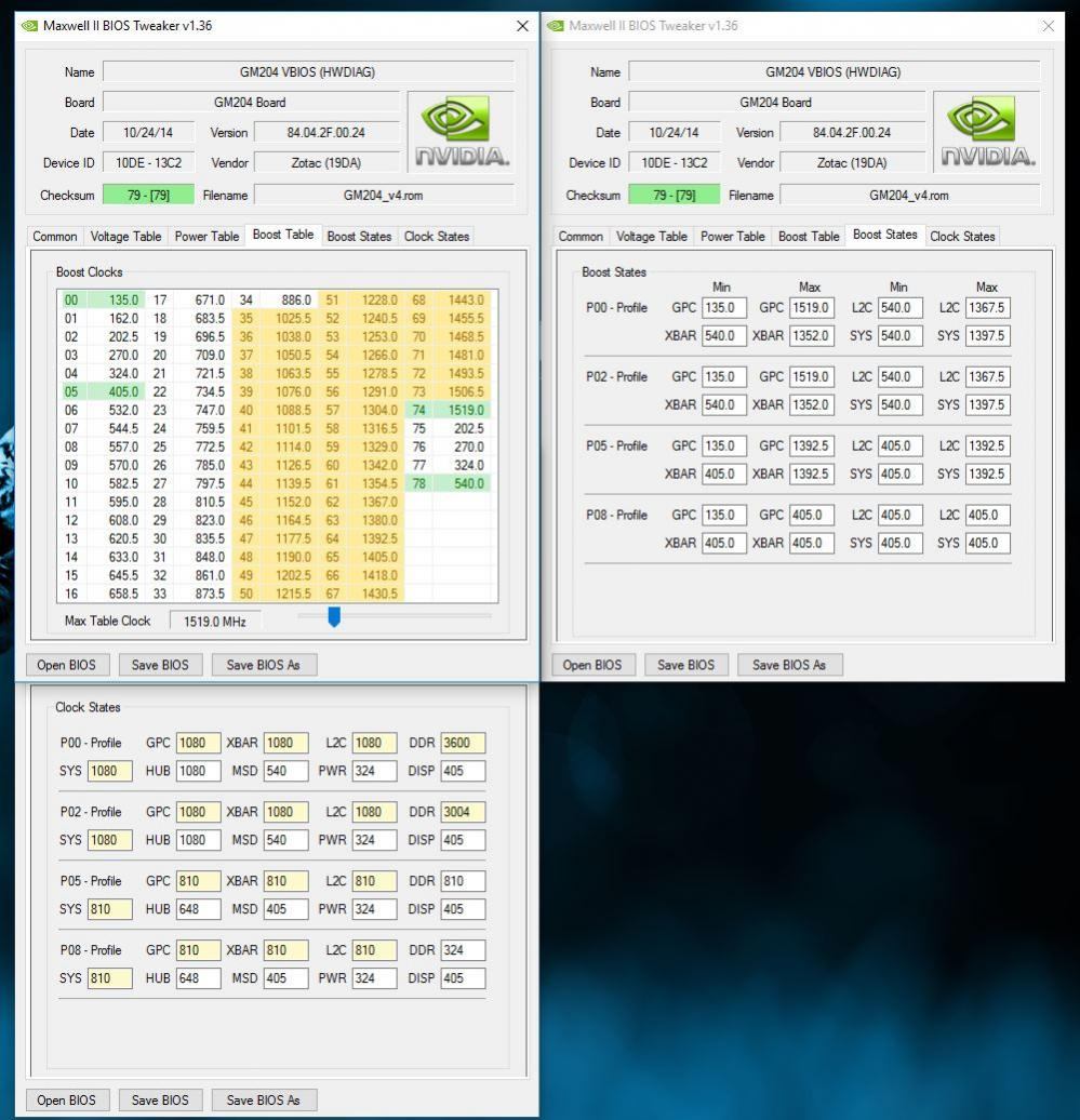

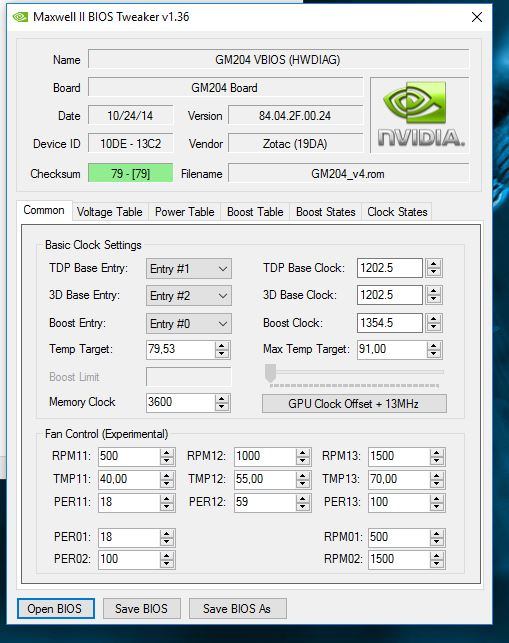

hatte meine gtx970 per afterburner auf 1500mhz getaktet, was auch wunderbar lief. da ich aber nicht wollte, dass afterburner immer mit läuft, hab ich den boostclock im bios auf 1506,5mhz geändert, womit die karte aber schon auf 1519mhz geht, was, wie ich jetzt nach längerer zeit festgestellt habe, in gta5 und tomb raider nicht ganz stabil ist. also fix ein altes bios geflasht und die karte geht trotzem auf 1519mhz. es ist egal was ich eintrage, die karte geht jetzt immer auf 1519. speichertakt hingegen kann ich ändern. grafiktreiber mit "perform a clean install" auch schon neu gemacht.
was kann man da machen, außer den takt per afterburner reduzieren?
Man könnte das Original Bios wieder draufflashen, wenn man es noch hat.
So mit dem Mod bios läuft sie 1530 jetz bisher ohne Probleme mehr wie 1.25v geht aber net ... hat jemand nen VMOD für eine evga? :d
Du kannst die Boosttable ändern. Dort kannst du in 13 MHz Schritten den Maximaltakt einstellen. Einfach eine Stufe runter.

hab das bios genommen, was ich vorher drauf hatte (nur lüfterkurve angepasst) und damit geht die auch auf 1519mhz - das ist ja das merkürdige.
Zeig mal ein Screen von boost Table, boost States und Clock States, vllt kann ich dir dann sagen woran es liegt...
Hast eigentlich alles richtig gemacht... Merkwürdig^^
Was hast du denn zwischen den 2 BIOS verändert?
Edit sehe grad, die lüfterkurver richtig? Vllt rennt die Karte jetzt nicht mehr ins PT oder irgendwas und du hast noch ein übertaktungstool laufen (was selbst noch über 1519 Takten will)? Afterburner macht so Sachen ^^
