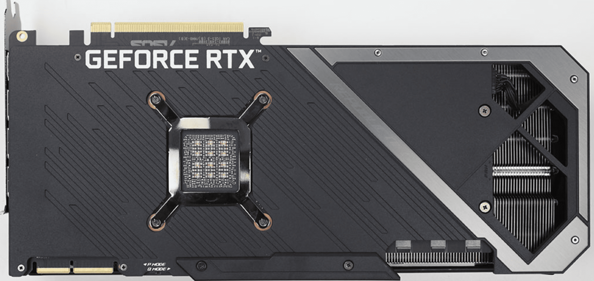

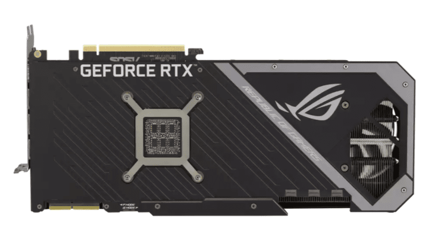

woher die Bestätigung zur 3090 Strix mit den MLCCs?
Ich Techpower Review hat sie 6x die MLCCs:
Komischerweise fehlt da aber das ROG Logo.
Auf den Asus Produktseiten und im Shop seh ich 6x Poscap:
Auch im damaligen Releasevideo zeigt man sie mit 6x Poscap. Hab noch kein einziges Video von einer 3090 STRIX gesehen...
Schließt ihr nur von der 3080 Strix auf die 3090?

Ich vermute das ASUS einfach schnell mitbekommen hat das das so nicht läuft und die Karte für den Handel überarbeitet hat. Ob Karten wie im Vorstellervideo in den Handel gekommen sind weiß ich allerdings auch nicht.
