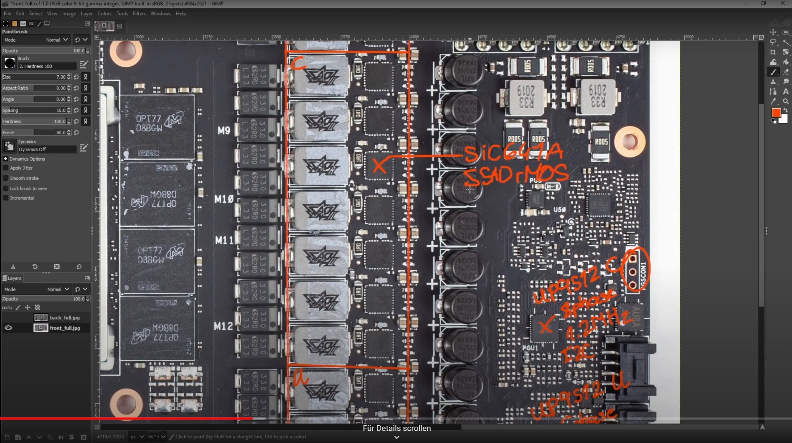

also ganz ehrlich, jemand der nicht auf Wasser umsteigen möchte sollte die Strix meiden, mit 480 Powerlimit 89 Grad in Games macht einfach keinen Spaß, da hätte sich Asus beim Lüfter eher an der Aorus Xtreme orientieren sollen. Zumal die Qualtitätskontrolle auch zu kurz kam. Bei einigen Strixen vibrtiert das RGB Cover. Ich selbst hatte ja eine mit Lagerschaden erwischt. Bin am überlegen ob ich meine neue die ich die Tage kriege abgebe und mir ne Trio oder FTW oder Aorus Xtreme hole. Die Strix wäre definitv nicht mehr meine erste Wahl
Schau das du ne FE kriegst, was besseres kannste nicht erwischen bzgl Qualität, Haptik Temps und Lautstärke..
Die Referenz sind 2x8Pin Karten und haben glaube alle 19x50A Mosfet´s drauf, mir fällt nicht eine ein die stärkere Stages hat.Die FE hat 19x70A.
Was mich verwundert hat die RTX3090Trio mit 3x8Pin hat nur 18xNCP30245 45 A MOSFETs:oops:
Selbst meine 3080 Tuf hat 20x55A.^^
MSI war schwer im Sparwahn, Der Kühler hat auch nur Heapipe Direct touch was eher nur die billigeren CPU Kühler haben..
Ihr könnt grob sagen das 1Grad mehr bei gleichem Takt etc. ca.1Watt mehr brauch, bei jenseits der 80Grad verheizt man halt viel.
Das macht ehrlich gesagt wenig Sinn unter Luft, das Teil ist dafür ausgelegt auch große Strommengen stabil zu liefern und dabei eine stabile GPU Spannung zu liefern um das maximum aus dem Chip rauszuholen.
Und das geht eigtl. nur unter Wakü.
Dann ist es eine OC. Die TUF non OC haben 20x50A, ebenso bei der 3090. Ist die abweichende Bestückung vllt ein Grund, weshalb man die non OC irgendwie nirgends bekommt?

Woher hast du denn das mit den 50A schick mal link?Die 55A haben übrigens die gleichen Specs wie die 50A, da ich nicht das komplette Datasheet habe kann ich da erstmal keinen Unterschied sehen, außer das sie bis 55A freigegeben sind.
Die 55A Serie ist noch relativ neu.

Ich denke mal die 3090Tuf hat das gleiche drauf wie die 3080 Tuf hier, also 55A, das macht den Kohl eh nicht fett.
Oc und NonOC ist das gleiche PCB, nur anderes Bios.
Das Bild ist auch von "Gamer Nexus"
Wundert mich das Nvidia da bei der FE gleichma in die vollen geht mit 70A, sind doch sonst nicht so spendabel.

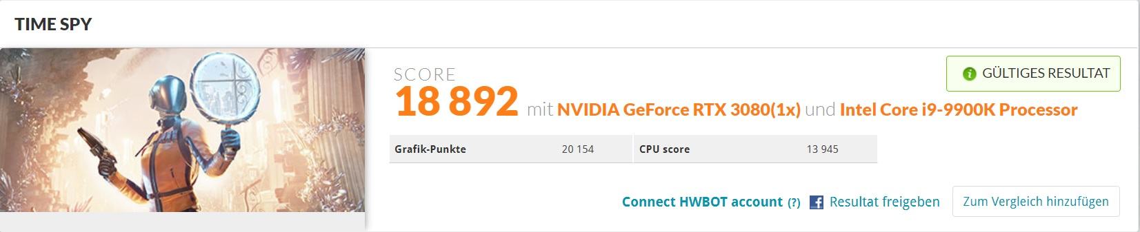

Wie hoch schätzt ihr wird das Leistungsplus von der TUF zur Kingpin sein, wenn diese zum Beispiel auf 2200Mhz läuft?
Bin gerade dabei zu überlegen, wie ich mein System leistungstechnisch noch optimieren kann. Daher wäre ich für Vorschläge offen, gern auch per PM :).
1-3 Fps :d
Der gewinn an Gaming Leistung ist doch durchweg nicht der rede wert bei den Karten. 2200Mhz werden auch auf ner Kingpin echt Sportlich, dazu muss man sicher min. 500W durch jagen.
Dat Bildchen das hier paar Seiten vorher war lief unter Flüssigstickstoff.
Dachte ich bisher auch immer, nur woher hat Mr. Burke dann die Erkenntnis mit den 50A MOSFETs auf der TUF 3090 non OC?
Vllt doch minimal andere Bestückung? Asus kocht ja gern bauteilmässig sein eigenes Süppchen, siehe volle MLCC-Bestückung schon ab der TUF-Serie.
Um 3080 vs 3090 gings ja gar nicht primär.
Ja ich hatte nicht komplett gelesen hast recht die NonOC hat die 50A.
