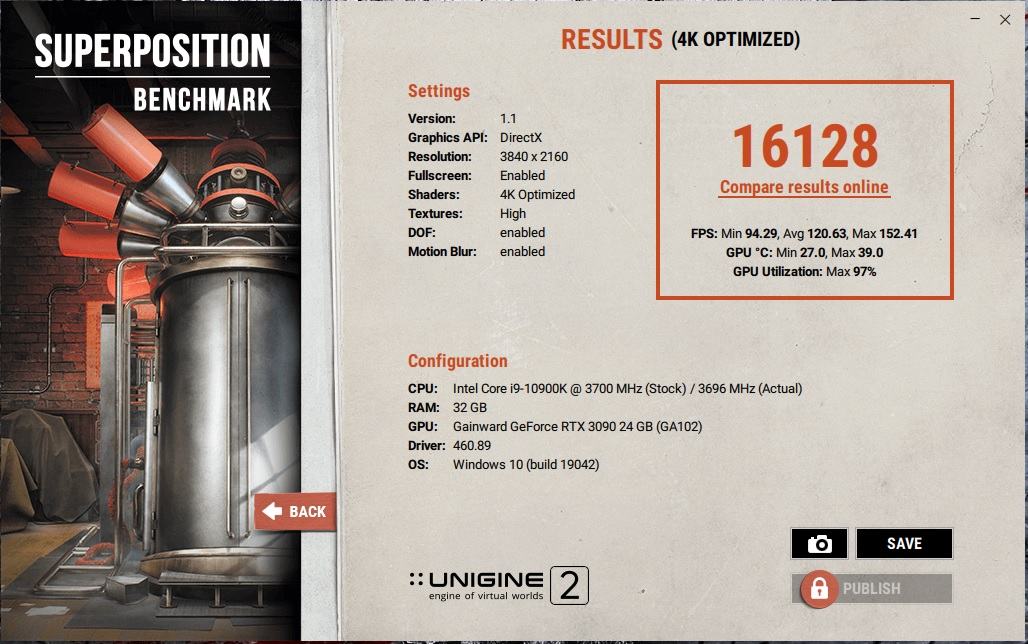

@MS1988
Lass mal 4K SuperPosition laufen. Was kommt bei dir raus?
So schauts bei mir momentan aus mit auf die Schnelle angepasster Curve:
133,46 FPS bei max. 40° GPU-Temp ist brauchbar (Points nicht so wichtig^^) :).
Joa bin definitiv im CPU Limit . GPU Auslastung geht da bis auf 85 % runter

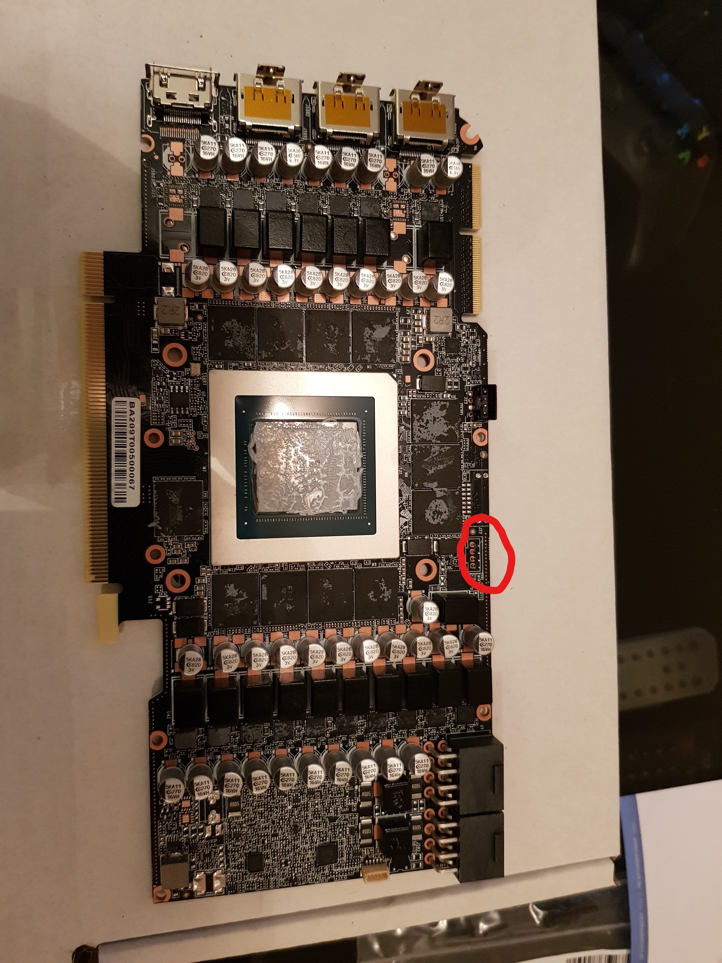

Achja ich habe gesehen bei dir hat die eine Steckerbuchse noch gehalten, aber sitzt bei dir bisschen schief :d
Bei mir hat der sich einfach ganz easy mit abgezogen ^^
Man sieht die Pins sind noch gerade.
Man weiß schon warum man bei Palit/Gainward den Kühler nicht demontieren darf :ROFLMAO:
Man weiß schon warum man bei Palit/Gainward den Kühler nicht demontieren darf ...
Oha! Also ich habe vorsichtig PCB vom Kühler getrennt. Ja, die Luffi und Beleuchtungsanschlüsse waren etwas fummelig abzubekommen. Gerade der, den du mit rausgerissen ( :fresse2: ) hast, saß bombenfest. Kleiner Schraubenzieher hat hier Wunder vollbracht, mit dem konnte ich die eingerasteten Pins easy lösen. Muss man aber erstmal drauf kommen und erkennen - Lupe hatte geholfen. :d
Vermutlich hast die Aufkleber auf den 2 Schrauben auch einfach runtergerissen oder gleich rein mit dem Kreuzschlitz?
Ein Fön wirkt da wahre Wunder, wie neu die Dinger. :fresse2:

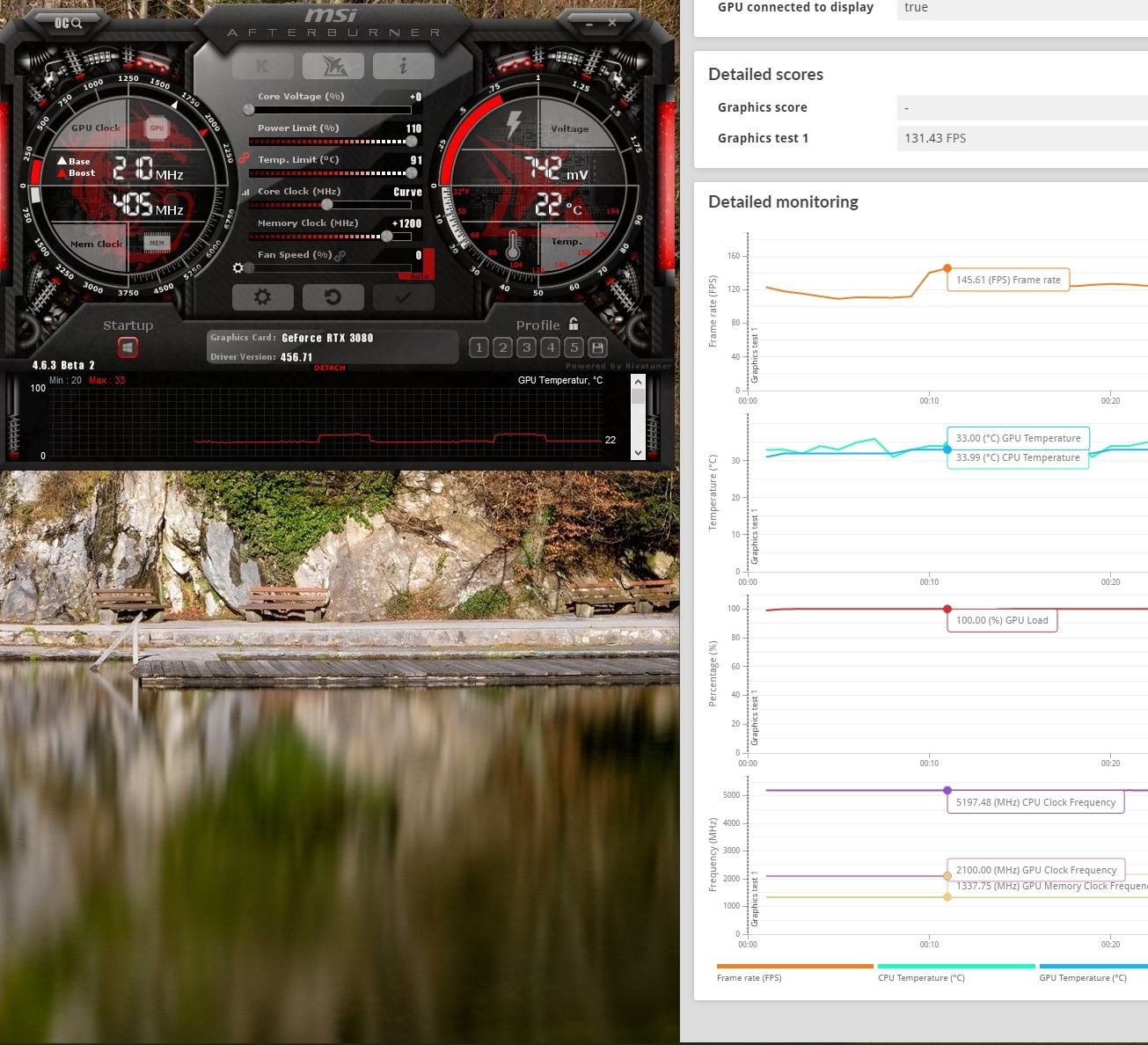

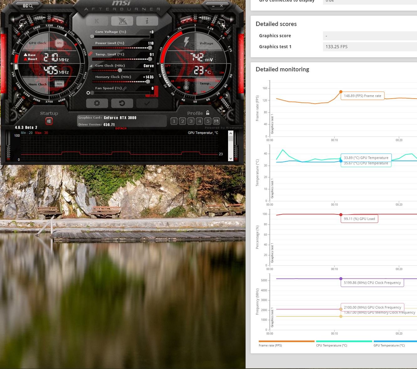

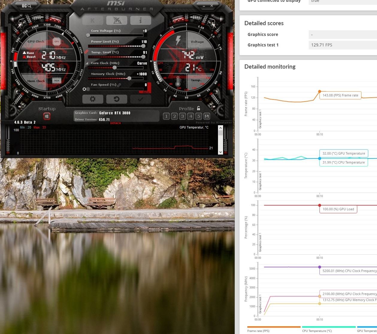

Der Score zwischen +1000 und +1500 Speicher verändert sich fast gar nicht, ich denke das ist Messungenauigkeit. :fresse:
Core hatte ich auf 1875MHz fixiert.
Vielleicht liegt das auch an der generell höheren Bandbreite, kann auch sein das die Verfügbare Power für die Speicher erreicht ist, das weiß ich nicht.
Die haben ja ihre eigene Spannungsversorgung und denke auch PL.

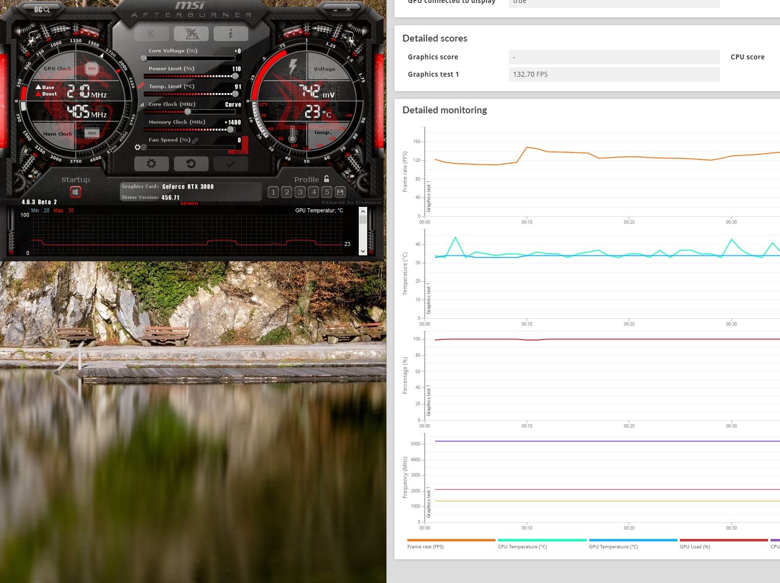

So sieht das bei mir aus, bei +1500 sieht am Anfang noch Top aus aber dann knickt er teilweise heftig ein.
Das Scaling ist bei mir von +1000 bei ca. 129,7FPS bis +1435 bei 133,2FPS, es schwankt natürlich etwas, ist aber reproduzierbar.
Ich hab auch noch nie nen guten Run bei +1500 geschafft beim Graka test 1.Die Temps beim Speicher scheinen da wenig zu bringen unter Luft war das so ziemlich gleich.

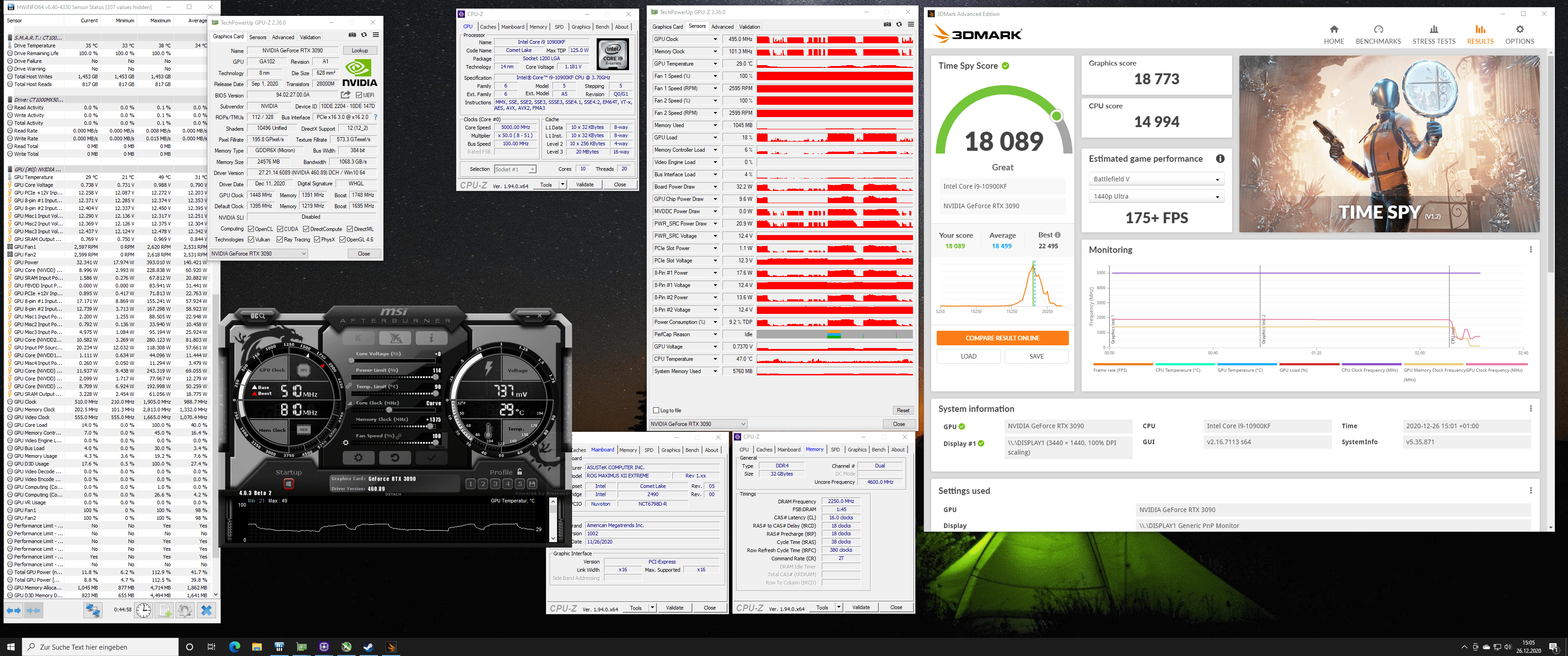

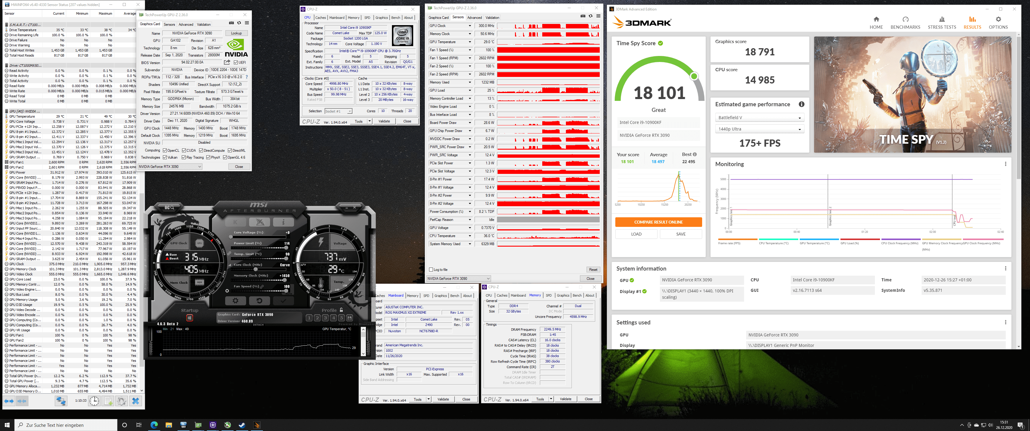

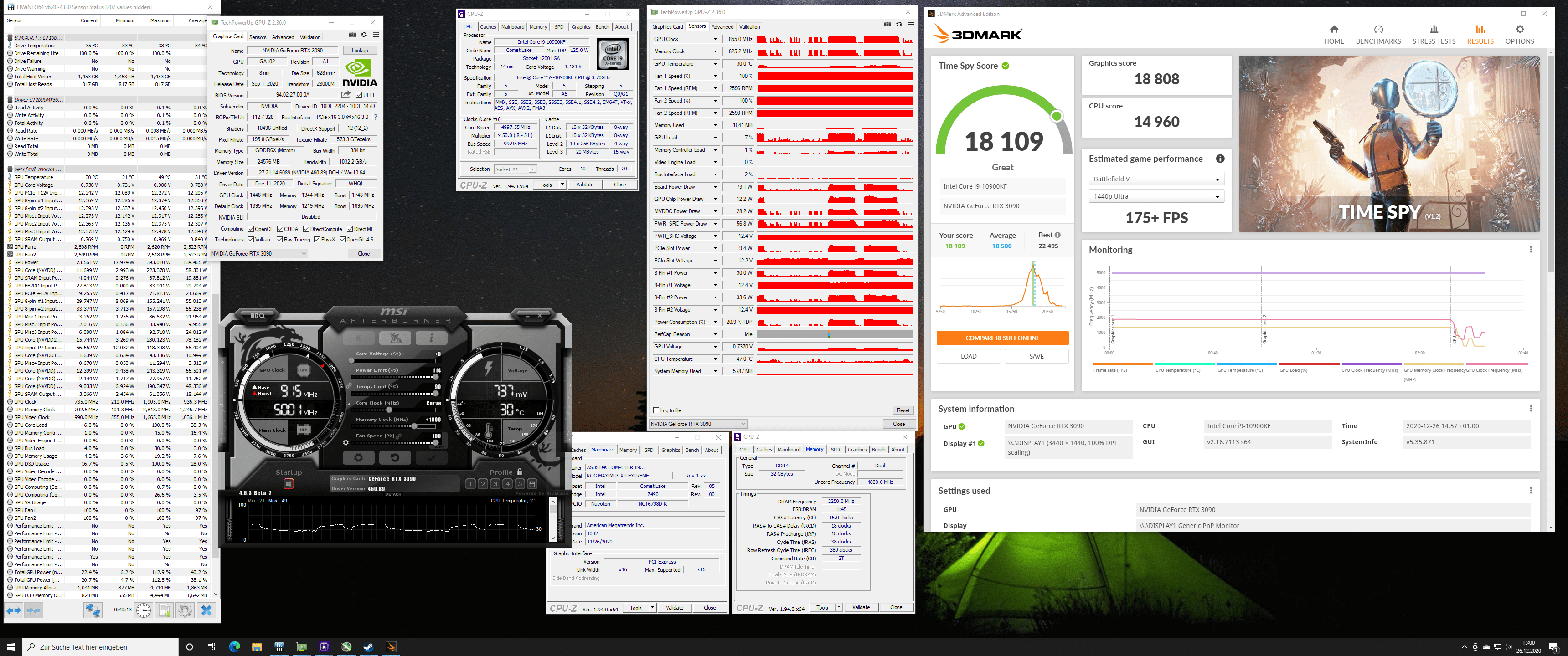

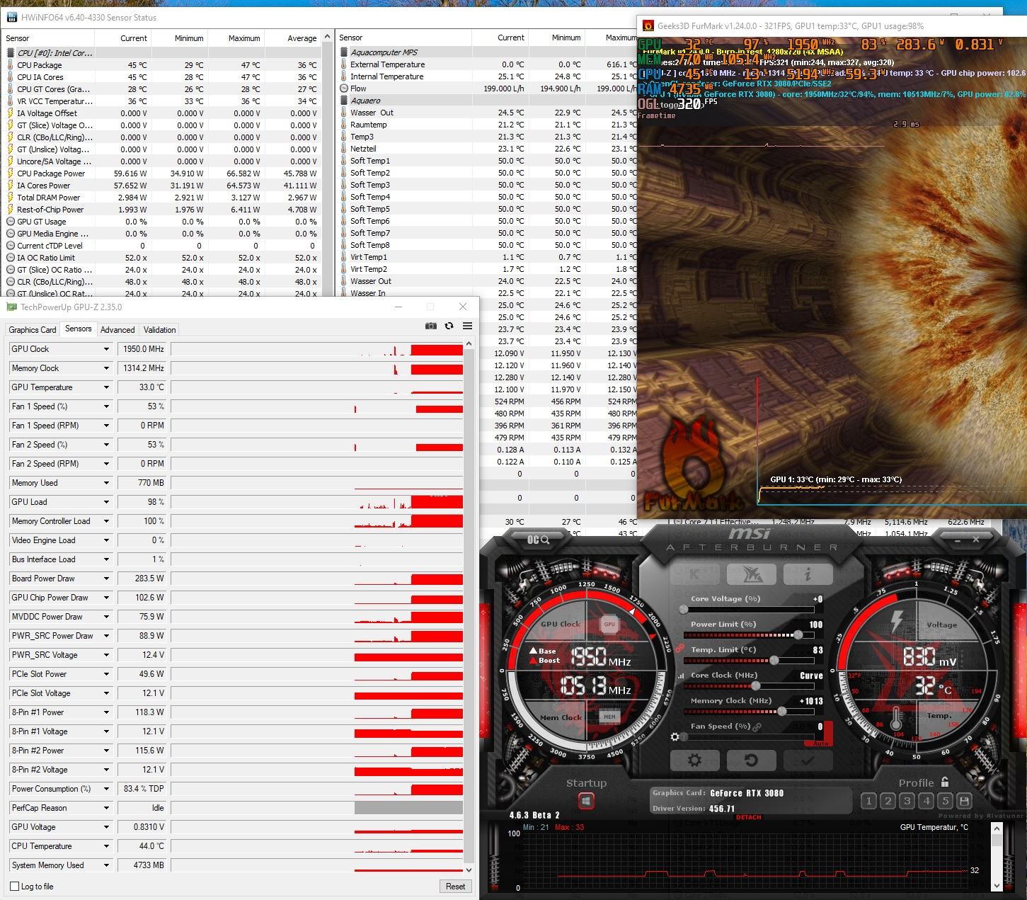

Wem es interessiert, kurzer Temperatur/Durchflusstest von mir. Einmal mit 1080Ti und einmal mit 3090, alles Stock (nichts übertaktet)!
:wink: https://abload.de/gallery.php?key=k0DQswys :wink:
Setup:
5900X | Gigabyte Aorus Master B550 | 2x8 GB G.Skill Sniper 3200 | 2TB M.2 MP600 | BQ DP Pro 650W - Wakü: Mo-Ra3 Pro | CPU-Heatkiller IV AM4 | AquastreamXT Ultra | Schlauch 16/11er
1x mit GTX1080Ti FE @heatkiller IV und das gleiche nochmal mit 1x RTX3090 @heatkiller V - alles bei ~23°C Raumtemperatur
SW: Heaven Benchmark (Fenstermodus 1440p) gleichzeitig mit Prime95 Small FFTs inkl. AVX = heizt ordentlich! Dokumentiert u.a. über das OSD des Afterburner mit Daten aus HW-Info.
(siehe Pics)
Mit jeder Karte 4 Durchläufe bei 67l/h | 80l/h | 100l/h | 120l/h. Das entspricht der "Range" meiner AquastreamXT (50Hz-78Hz - früher mit alter FW gingen noch gaaaanz andere Werte...)
Verbrauch lt.angeschlossenem Stromverbrauchsmesser:
- mit 1080Ti ~474Watt
- mit 3090 ~580Watt
Ergebnis:
Durchfluss bei mir im Rechner eigentlich egal ob 67l/h oder 120l/h. Daher nehme ich grob die Mitte für 24/7, also 90l/h-95l/h (67Hz) - je nach Wassertemperatur. :)

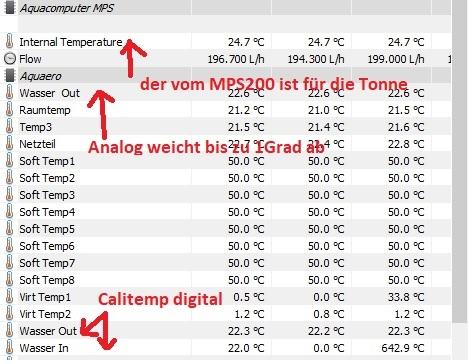

@mgr R.O.G.
Ich denke mal der von der Aquastream XT weicht so ca. 1Grad ab, die sind aber halt auch nicht wirklich linear, deswegen hab ich mir 2xcalitemp reingesetzt.
Ein analoger ist noch drin und der vom MPS200 der misst glaube aber eher die Wärme der Platine.^^
Deswegen würde ich da eher auf die Idle GPU Temp setzen, ein Grad ist ein Grad, ich kämpfe um jedes einzelne^^:d
Setup:
(siehe Pics)
- mit 3090 ~580Watt
Ergebnis:
edit:
Im Test sieht man auch schön das Delta Wassertemp zu z.b.GPU-Temp etc. Vielleicht kann das wer grafisch irgendwie aufwerten. Ich hab davon leider keinen Plan. :d

Bei mir scheint der Speicher auf der 3080 FTW ab +733 nur noch weniger Punkte zu produzieren.
Unter Superposition 4k extreme bei +1200 kommen nur noch 13-14fps zu Stande mit 733 sind es ca. 22fps.
Wie da andere mit +1000 - 1500 noch passable Ergebnisse haben ist mir ein Rätzel.
Ich klinke mich mal ein da ich meine 3080 Suprim X gerade auch teste. Bei TimeSpy skaliert der Memory Overclock bis +1400mhz, bei 1500 geht es wieder runter.
Superposition 4k extreme muss ich gleich noch testen.
Maximalen Takt bekomme so wie es mit dem ATItool aussieht mit 1.075 und 2280mhz. Im Alltag bei spielen usw. funktioniert 0.950v mit gut über 2000mhz bei mir bisher am besten.

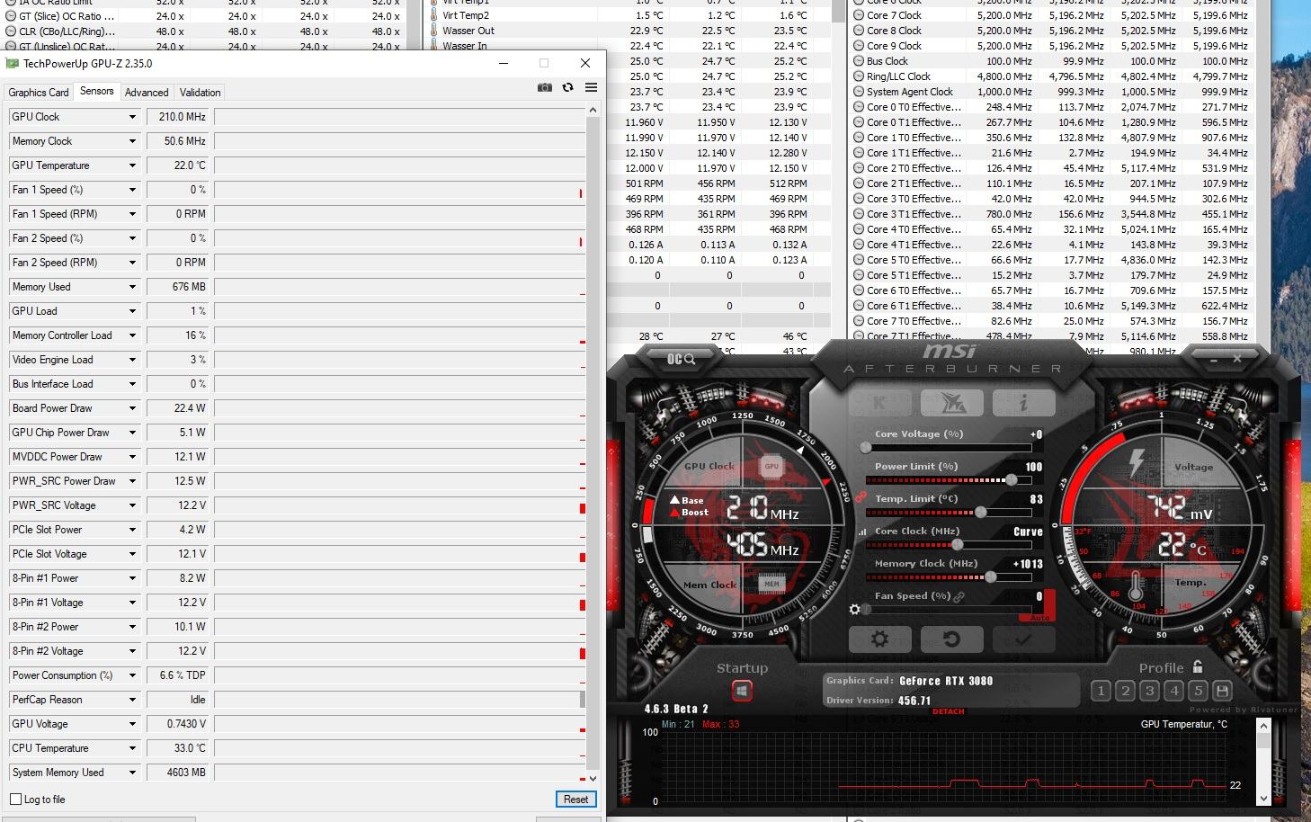

Hier mal meine IDLE-Temps und mehr, die reinste "Überwachung". :d
Ja kann ich die Tage mal machen.
Die Temps sollten schon passen. Wasser Ein + Ausgang gemessen mit im Kreislauf integrierten AC-Tempfühler, die "Watertemp" ist die von der AquastreamXT integrierte. Hatte auch schonmal vor Jahren ein Wasserthermometer in den AGB gehalten und Abweichung waren 0,5°K^^.
Was ich eben noch gesehen habe auf den Pics... Oha, vielleicht wäre das eventuell der Grund für @Thrawn. + @andi0138 ihr "Ruckelzuckel-Problem"!? Mehr gleich, erstmal futtern. :d
okay jetzt bin ich mal gespannt :d

ich habe gerade noch einmal das Speicherthema angeschaut und das skalliert so bis ca. +950 in Timespy.
die 950mv sind bei mir auch ganz gut und gehen so bis 2040-2080 in cyberpunk.
