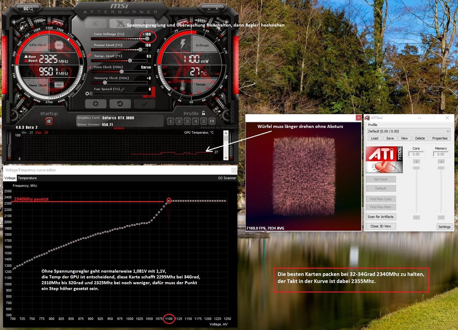

@mgr R.O.G.
Nen FMA3 Test macht kein Sinn, bei dir geht ja quasi die "Schutzschaltung" an und der Taktet auf Basis Takt damit der DIE nicht Puff macht^^
Dadurch zieht der dann natürlich massiv weniger, was auch richtig so ist.
Teste lieber NonAVX das ist das was du auch beim zocken brauchst.

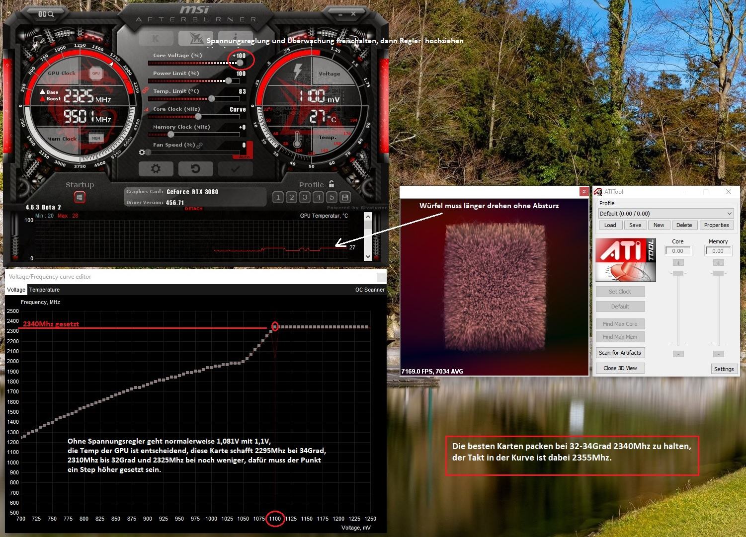

Du musst die Spannungsreglung/überwachung freischalten, achte dabei drauf welche MSI Afterburner Version du nutzt ich hab 4.6.3 Beta 2 da geht auch die Überwachung.
Dann Schieberegler hochziehen, wichtig ist die Temp der GPU beim Test meine Karte schafft da 2295Mhz bei 34Grad und 2310 bis 32Grad, also 30-45Mhz schlechter als die besten.
Noch kühler gehen auch 2325Mhz.
Ich habe auch mal den ATI-Tool-Test gemacht und mein Chip verhält sich exakt so wie deiner. :fresse:
Bis 32°C gehen 2310MHz und bis 34°C dann eine Stufe runter 2295MHz. Die 2325 sind nicht machbar, mal ist nach 5 Sekunden Ende und mal nach 15 Sekunden. Fenstermod wegen besserer Temps wollte ich aber jetzt auch nicht testen.
Ist der Chip brauchbar oder eher nicht soooo gut?
@mgr R.O.G.
Der Sinn dahinter war lediglich die Wassertemperatur für meinen Durchflusstest zu beeinflussen. Hatte halt vergessen die beiden Häckchen für AVX = OFF zu setzen und wollte nicht nochmal alles machen. :d . Die 10-20Watt Mehrverbrauch ohne AVX waren nicht wichtig, es standen auch so 580Watt lt. Stromverbrauchsmesser auf der Uhr (ohne AVX 600W).
Somit (trotzdem) Ziel erreicht für die Testreihe. :)
Wäre mein Chip nicht brauchbar hätte ich die Karte gegen ne andere getauscht, dann hätte ich jetzt die 3090StrixOC drin.
Also der gehört schon zu den besseren Chip´s 30-45Mhz packen die allerbesten nochmal mehr, musst halt noch gucken was dein Speicher packt, meiner geht da halt ziemlich gut, das ist auch der Grund wieso die Karte behalten hab.Die schlechtesten Chip´s machen wohl etwas über 2,2Ghz.

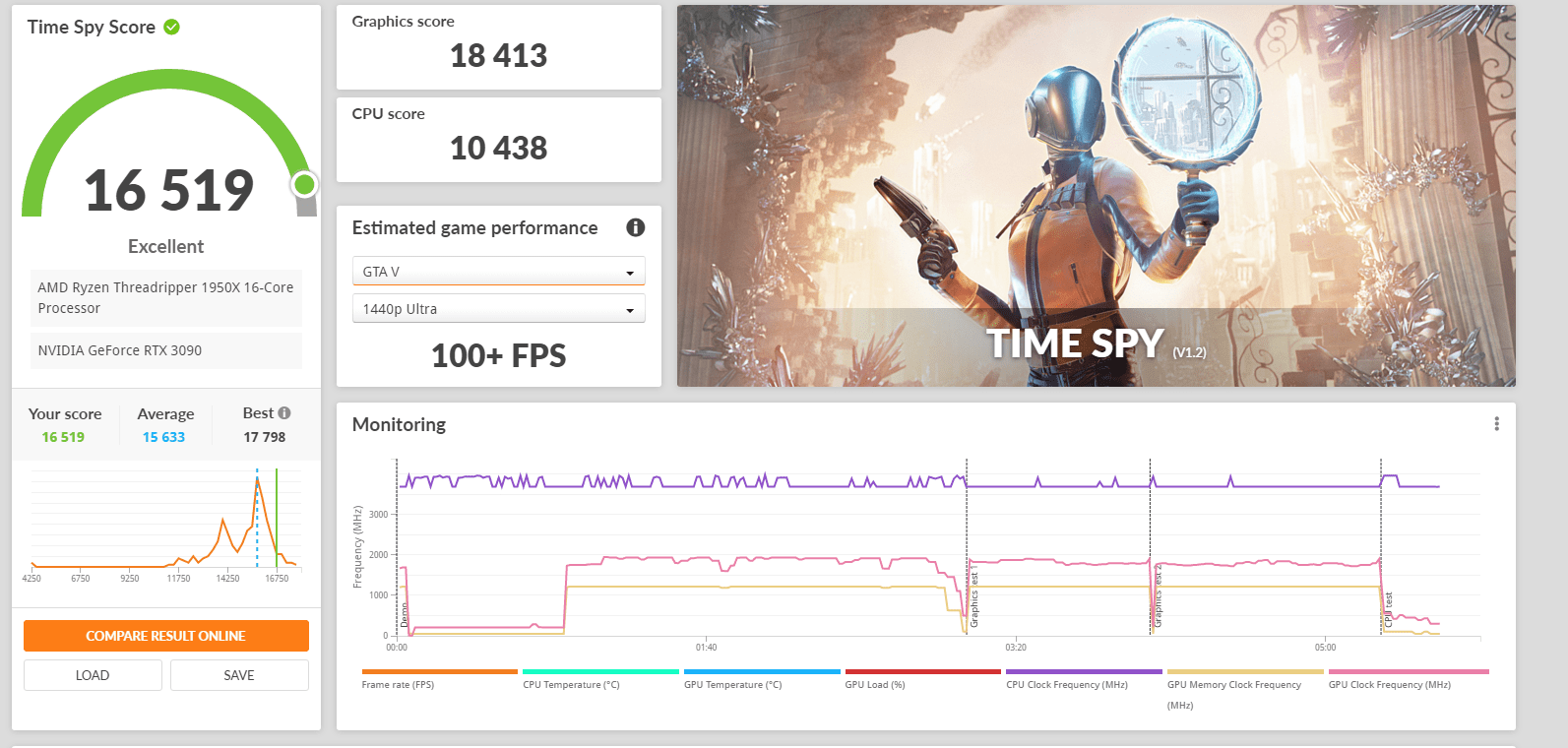

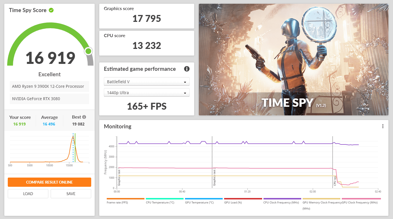

Moinsen, nachdem ich wie andere merkwürdige Leistungsprobleme hatte und nun Windows neu installiert ist, denke ich für Stock sieht das doch ok aus, oder?
das ist eher 3080 niveu, oder nicht?
Keine ahnung was der TR da bremst.
ja der cpu score zieht etwas runter dafür ist GS 700 Punkte höher.

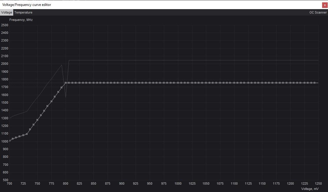

Seid kurzem habe ich eine RTX 3090 Founders Edition. An diese ist ein 34 Zoll (UWQHD) Bildschirm mit 120 Hz und G-Sync angeschlossen.
Ich bin grundsätzlich damit auch sehr zufrieden. Mir geht es nicht um maximale Frames, sondern vorallem um Effizienz und geringe Lautstärke.
Nun habe ich in Afterburner die Spannung auf 0,8 gesenkt bei einem Takt von 1750.
Anforderung war in Call of Duty Warzone 116 fps dauerhaft stabil zu halten (Entsprechende fps Begrenzung ist im Spiel aktiviert). Was auch prima funktioniert.
Nun was mir aufgefallen ist:
In der “Aufwärmrunde“ (wenn die Lobby gefüllt wird) geht die Spannung zeitweise auf ca. 1 hoch (die Karte verbraucht dann ca. 300 Watt). Das dürfte doch nicht sein bei einer Kurve mit 0,8. Oder?
Wenn das Spiel dann “richtig“ losgeht ist alles ok bzw. die Spannung maximal bei 0,8 und die Karte verbraucht im Durchschnitt ca. 200 Watt (liegt sicherlich auch an der fps Begrenzung).
Die Temperatur der Karte: Im Durchschnitt bei 60 Grad bei 800 rpm (liegt wahrscheinlich auch an der fps Begrenzung).
Powerlimit ist bei Standard 350 Watt.
Anbei ein Bild der Kurve. (Ich nutze Version 4.6.3. Beta 2 des MSI Afterburner.)
Zum auslesen nutze ich HWInfo Version 6.40. Ist es eventuell ein Auslese Fehler?

@Ne2no
Solange Du in der Kurve diese Stufe hast, wirst Du bei geringer Last mehr Spannung sehen können. Das muss komplett auf einem Niveau liegen.
Ist mir auch gerade aufgefallen. Habe nun die Kurve geändert. Siehe Bild. Nun läuft es mit 0,8.
Danke.

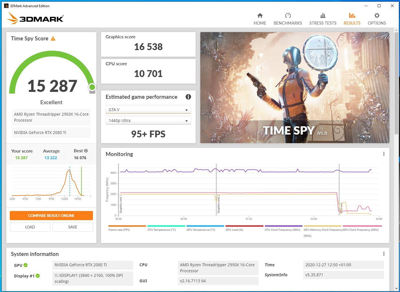

Ich habe mit meiner 3090 FE mal in Time Spy geschaut ob die Performance so ist wie sein sollte.
Habe folgende Werte erreicht (Powerlimit ist auf Standard):
-Stock: ca. 19500 Grafik-Punkte
-1800 MHz mit 850mV: ca. 19600 Grafik-Punkte
-1750 MHz mit 800mV: ca. 19000 Grafik-Punkte
Entspricht das dem üblichen Standard der 3090 FE?
1750 MHz mit 800mV scheinen für mich das Optimum darzustellen, da die Grafikkarte so nur 60 Grad warm wird und die Lüfter nur mit 800 rpm drehen. Zudem ist das Spulen fiepen so gut wie nicht zu hören.

Was ist denn für 800mV ein sicherlich stabiler Takt? 1800 MHz?
Ich bin allgemein sehr beeindruckt von der Grafikkarte. In Call of Duty Warzone mit durchgehend 116 fps (begrenzt, da 34 Zoll 120 Hz G-Sync UWQHD Monitor) verbraucht die Grafikkarte mit UV durchschnittlich 200 Watt und mein PC ist kaum hörbar.
Das ging mit der RTX 2080 zuvor nicht. Die war nicht nur deutlich langsamer (was klar ist) sie wurde auch viel wärmer, hat mehr verbraucht und war deutlich hörbar.
Was ist den für 800mV ein sicherlich stabiler Takt? 1800 MHz?
Für die meisten Karten bzw. Chips ist das wohl zu viel (mit Luftkühlung), zumindest für wirkliche Stabilität. In den meisten Games läuft das wahrscheinlich so ohne Probleme, aber probiere mal Cyberpunk mit DLSS und/oder Raytracing. Oder den Metro Exodus Benchmark, ebenfalls mit DLSS und/oder Raytracing (oder nur DLSS - ich z.B. nutze kein Rayctracing).
Wenn die 1800 MHz dort dauerhaft stabil laufen, dann passen voraussichtlich die 1800 MHz bei 0,8v dauerhaft.
Ich war auch lange Zeit bei 1800 MHz @0,8 oder sogar 0,787v. Aber lief eben nicht überall stabil. Bin mittlerweile bei 1740 MHz, also 60 MHz weniger!
Aber ich lasse bei meiner Karte bis 0,9v zu (1860 MHz, wenn warm). Hintergrund: es gibt ja Spiele wie z.B. CoD oder Valhalla, die bei 0,9v unter 300W brauchen, also nicht mal das Standard-PL von 350W voll bekommen. Und dort verschenkst du natürlich dann schon ein paar fps wenn du bei 0,8v cappst. Insofern nutze ich die (meiner Meinung nach sinnvolle) Standard-Dynamik, die Nvidia vorsieht. Aber eben mit einem Undervolting und einem cap bei 0,9v (statt standardmäßig 1,063v oder so).
