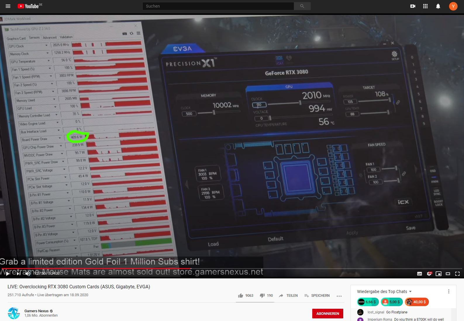

is halt ne 3090 mit hartem OC gegen ne 3080 ohne...
Ich glaube du hast nur schwer eine Effiziens von 100%, zwischen ner RTX2080ti mit 17000-17500(max.) Timespy und meiner RTX2080 12800-13044(max.) liegen ca. 33%
und das obwohl die 2080Ti 47,8% mehr Shader hat.
Also wenn ich das zugrunde lege komme ich auf ein Plus von ca. 14% was die RTX3090 mit OC schneller sein müsste wenn beide sehr gut übertaktet sind und nix groß limitiert.
Deswegen kommt das auch schon so hin mit den 10% mehr schneller als die RTX3080, der GDDR6X Speicher brauch ja richtig viel Saft jetzt hast du davon das 2,4fache drauf und dazu 20% mehr Einheiten,
die fressen im best Case 20% mehr Saft, ansonsten noch etwas mehr weil der Chip heißer wird.
Die RTX3090 frisst dir Wortwörtlich die Haare vom Kopf, ich denke auch NVidia wollte eigtl. 7nm, konnte aber für den gewollten Preis kein Kontingent bei TSMC bekommen,
daher bestimmt die 8nm bei Samsung, was ja wohl eher der aufgebohrte 10nm ist.Ansonsten würde das Teil wahrscheinlich 100W oder so weniger brauchen.
Das Problem sehe ich auch eher beim heißen (Igor Video) DDR6X Speicher. Mit +500mhz Overclock brauchen die 10GB der 3080 alleine schon 95 Watt. MVDDC Power Draw. Insgesamt ist diese EVGA FTW3 aber schon über 400W und eigentlich jenseits von gut und böse für Luftkühlung.
Innerhalb des gegeben Powerlimits kann das bei einer 3090 (+140% Speicher) nur zu Last der Performance bzw. Boost funktionieren.
Bei der ganzen Datenflut verliere auch ich manchmal den Überblick :d. Gut das ihr alle da seit und "eingreift". Thx!
Ok, also "out of the Box" Tendenz eher + ~10% 3090 vs.3080. Waküfraktion und erst recht die "Shuntmodder" bekommen mehr wie die +10%. Nur kann man DAS halt auch mit der 3080 machen und schon ist der Vorsprung wieder dahin :fresse:. Bleiben immer noch 14GB mehr (@Trill: auch wenn du es nicht hören willst, die können über Lag bzw Nachladeorgie oder flüssig entscheiden!)

ja aber die gemoddete 3090 säuft halt auch 500W und mehr ;)
also sone Strixx + Shutmod + evtl Bios mit 450W und mehr, da geht richtig was durch und die 750W Chinaböller Netzteile könnt ihr vergessen
Jepp. Um auf der sicheren Seite zu sein, sollten Modder bzw. Übertakter durchaus ein 1KW NT ihr Eigen nennen.
Hätte nicht gedacht, das ich sowas ausserhalb von SLi nochmal brauchen könnte. Krass!
Mein 1050 Watt Seasonic sollte gehen oder naennon?
Ja also du kannst schon rechnen das wenn die 24GB belastet werden du wohl 150W alleine dafür verbrätst ohne OC.
