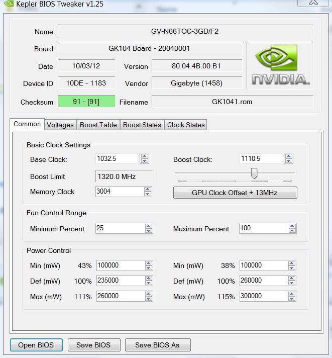

660ti original max ref pt 300w.das bringt aber nix bei mir da rum zu spielen,weil das nen 680 board mit 660ti ist....

deine zahl kommt nicht ->allgemeingültig hin,wenn man manuell das boardpt ins höhere limit setzt o. das default bios nen höheres pt hat .oliver hats dir anhand von messungen erklärt u. ich hab nen screen gepostet,wo maximales pt 300w ist bei ner 660ti.
aber ignorier ruhig weiter andere inhalte von anderen posts.mir ist das jetzt wurscht was du denkst u. meinst.ich hab oliver verstanden u. hab kein bock auf weitere diskussion diesbzgl mit mir.vielleicht fällt der groschen bei dir bei jemand anders,oder auch nicht...
