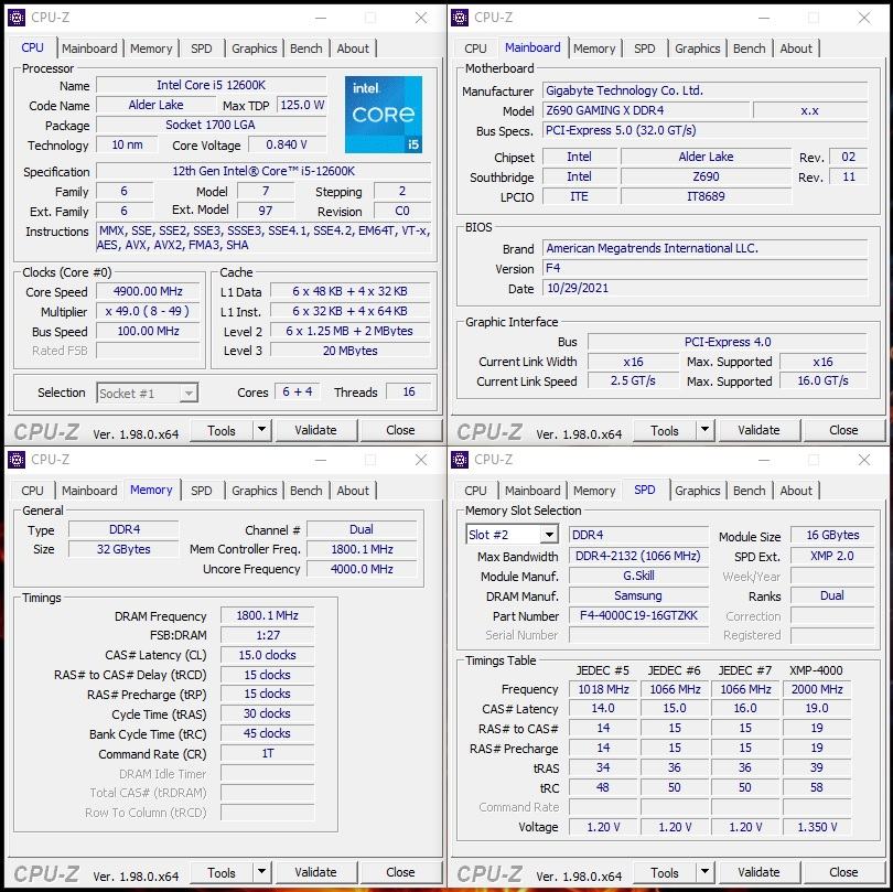

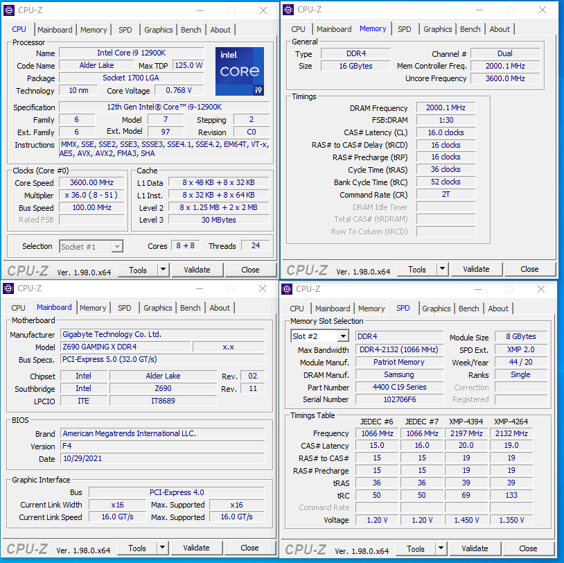

Also das Z690 AORUS Elite DDR4 Board ist echt eine absolute Frechheit :d
Hallo even.de,

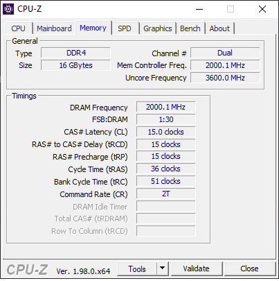

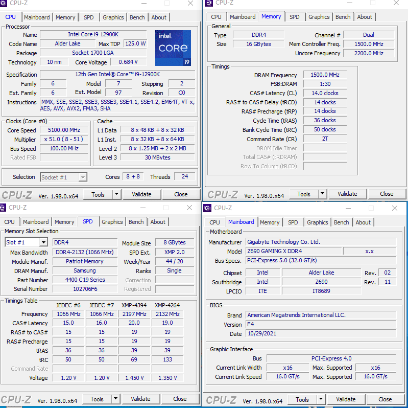

hab bin auch gerade etwas "abgefucked" habe auch ein Gigabyte, sieht sehr ähnlich aus, kommt in Gear 1 max. auf 3000 MHz meine Ram gebootet. Meine M.2 wurde auch erst richtig mit BIOS update erkannt. Ich hoffe ja noch auf neue BIOS Version die nicht total verkackt ist. Der Ram lief davor 3600 / 14 /14 / 14 / 28. Auf ein 8700K die IMC von dem war schon ehr schlecht. Da bin ich noch Meilen weg von :(
Bin mir nicht sicher ob ich das Board zurück senden soll, könnte ja noch besser werden...

Hallo even.de,
Steck dein Speicher mal in Slot A2 und B2.

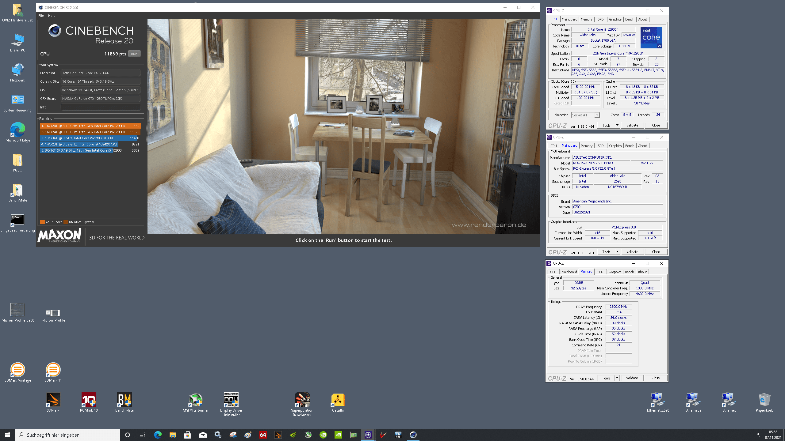

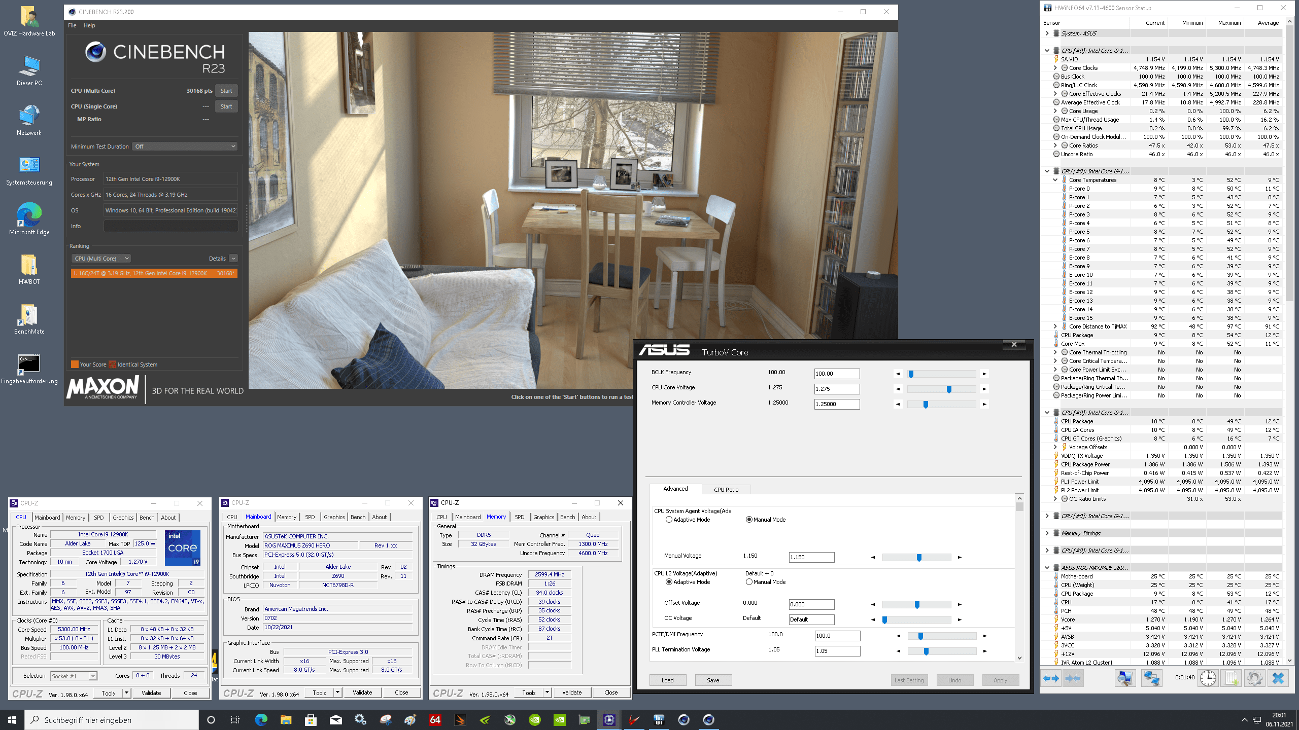

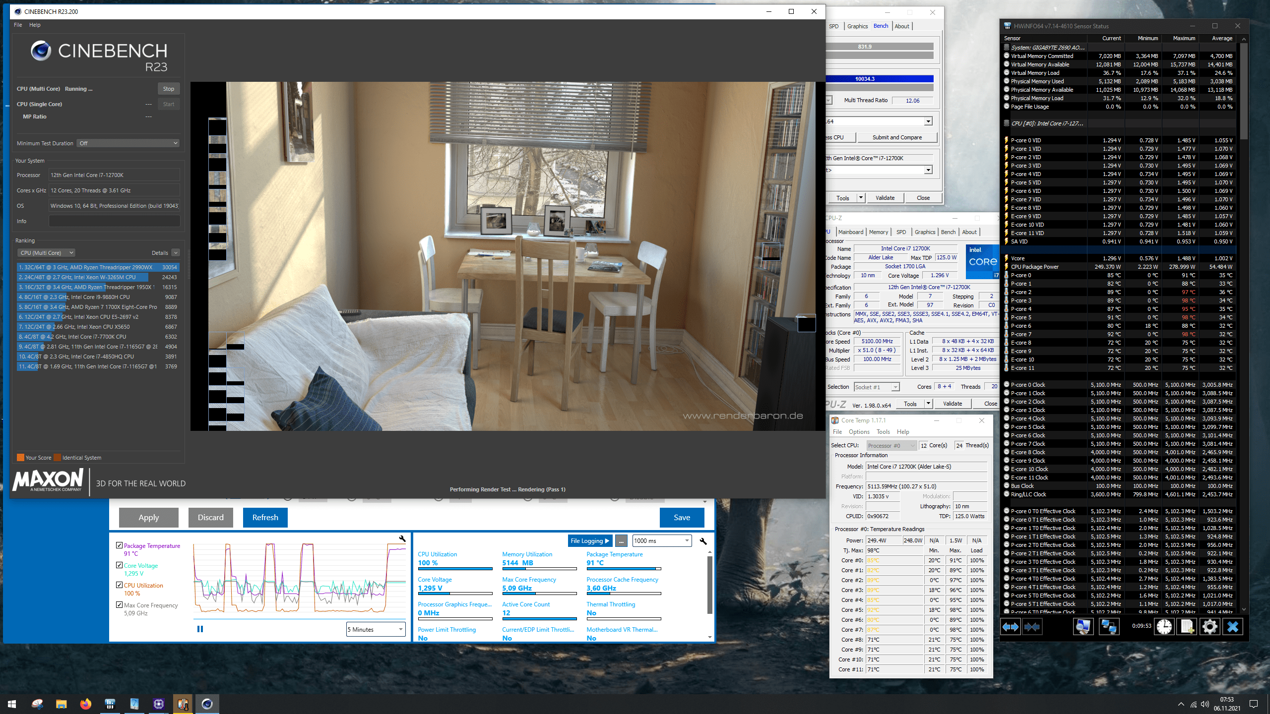

Anbei dann mal das erste Ergebnis meines 12700K "P-Cores Allcore@5GHz" - "E-Cores Allcore@4,0", "Ring 4GHz", da braucht die CPU sparsame 1,176V, ich kann das derzeit gar nicht glauben. Aber alle Werte stimmen, siehe Bild, 20 Minuten Laufzeit mit powerMAX@AVX, was CB23 Last entspricht, die Leistung passt auch, zieht dann unglaubliche niedrige 177 Watt.
Noch verrückter wird es, wenn ich die CPU @default lasse, da kann ich ca. 0.186V weiter runter, als was das Board @auto einstellt. Da lande ich dann bei ca. 1,040V unter SSE Last, bei etwas über hundertzwanzig Watt Package Power, eben für 4,7GHz Allcore P-Cores und 3,6GHz E-Cores, mir fehlen da etwas die Worte, wie sparsam die CPUs wirklich sind, wenn man Hand anlegt und es nicht die Bretter machen lässt. Wundern tut es mich nicht, ist eben wie immer.
Wo hast du deinen Speicher von Anfang an drin? Lt. deinem Screen steckt der Riegel in Slot 1 (was A1/B1 entspricht), bei Intel ist es schon seit Ewigkeiten so das wenn nur 2 Riegel verwendet werden diese in A2 und B2 sollen (steht idR auch bei jeden Board explizit im Handbuch). Und ja, es macht nen Unterschied.
Btw A2 und B2 sind die grauen Slots auf dem GB Board.
Ich hatte den RAM natürlich im A2 und B2. Das Board hat ein unfertiges BIOS.

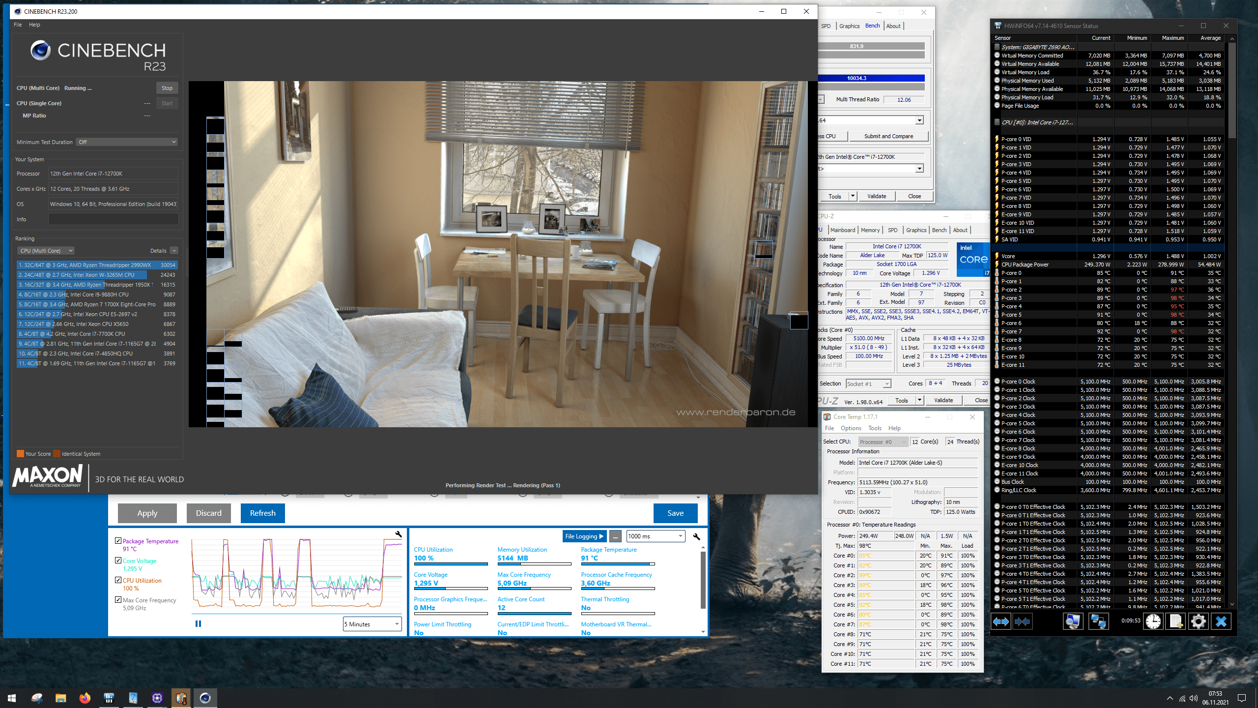

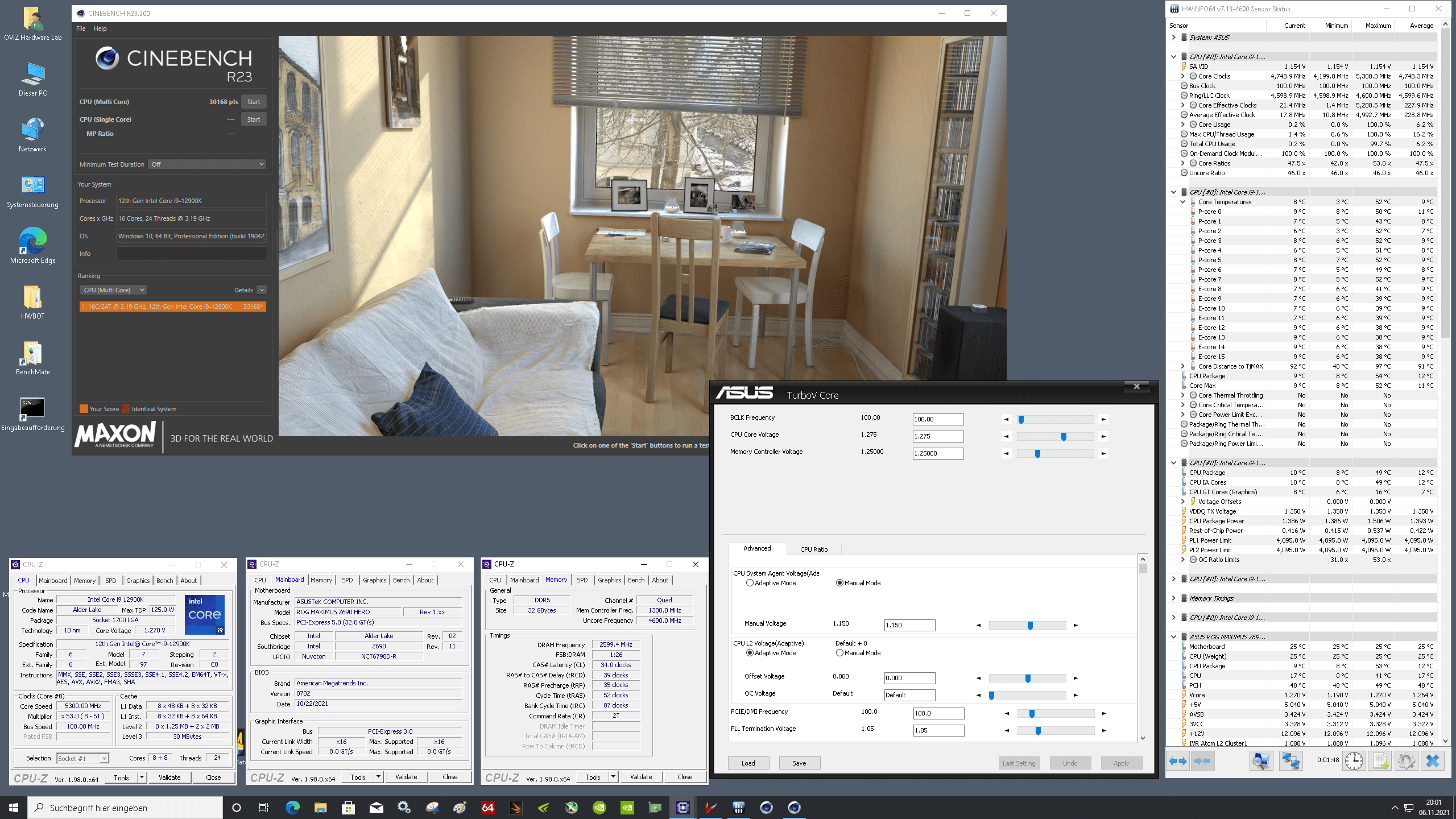

Das ist der einzige Screenshot den ich grad noch habe. Wobei ich dazu sagen muss, dass die AiO nicht richtig auf der CPU saß. Die Kerntemps waren zu weit auseinander. Ich hatte mir so eine Halterung gebastelt, weil das S 1700 Kit für meine AiO noch bei der Post liegt.
Die CPU lief bei 90+°C noch mit 1,28v durch R23 bei 5.1 P und 4.0 E. Glaube die CPU ist gar nicht so schlecht.
Die Raumtemp hier ist 21°C. Die Idle-Temps können nicht stimmen.

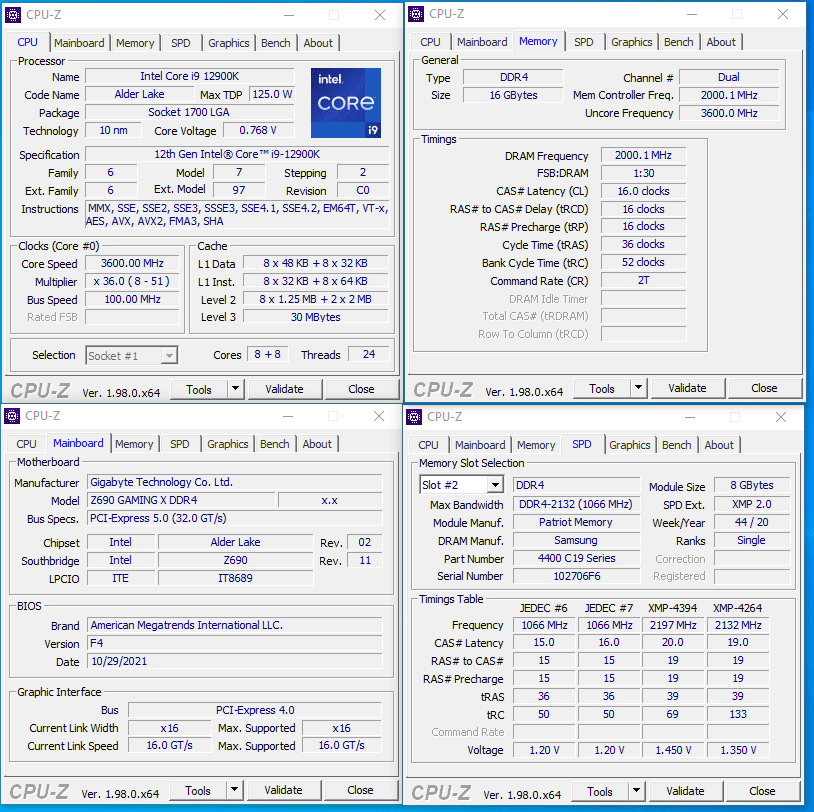

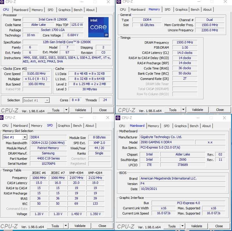

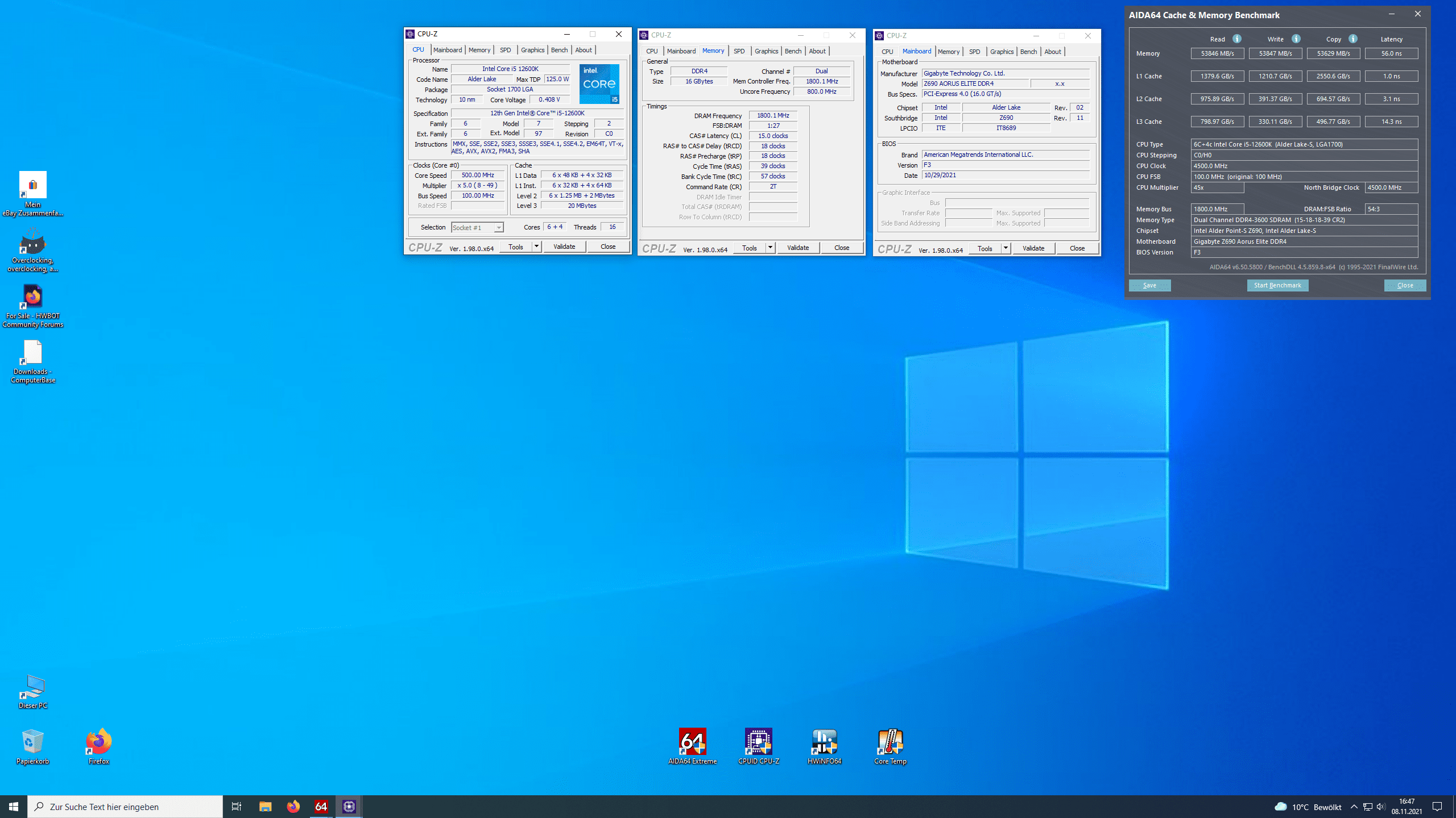

@Chrisch ich doof, du hast Recht. Man man man extra sogar ins Handbuch geschaut und falsch eingebaut lol. Jetzt läuft der Laden wieder.
Muss noch paar Tests machen bisher geht es nur rauf...

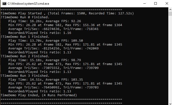

Ist das Crysis 1?Ich würde das gerne mal nachstellen um zu gucken ob der Unterschied wirklich so krass ist^^.
Ich finde die Ergebnisse etwas too much wenn das kein Multicore Game ist, da selbst wenn das wie CB agiert du auf keine 80% eigentlich kommst.
Manchmal hackt es ja noch an anderer Stelle grade bei Framedrops.
Original Crysis - kann gut sein, dass das Crysis 1 ist ja. Auf den Bench gebe ich nichts, deshalb auch wurscht.
Naja also ich glaube der nutzt 1Kern also max. 50-60W^^, klar ist es ein extrem Fall, mein CML ist in etwa so schnell wie der ADL mit optimierten ddr5 5400 und
das auch in den min FPS bei den ganzen anderen game´s außer was echtes Multicore ist.
Aber in diesem extrem Fall, ist der Unterschied richtig krass, vielleicht nutzt der irgendwelche AVX Befehle oder keine Ahnung was auf jeden Fall guck selber
meiner bei 5,1Ghz/4666CL16-17 also die über 80% schneller sind völlig richtig.Ich hab noch ohne rbar und auch ohne HT getestet (screen ist mit HT rbar on), also
es ist scheint wirklich die CPU Leistung zu sein die den Unterschied macht.
Man muss ganz klar sagen der ADL ist einfach ne Top Gaming CPU und das halt wirklich in jedem Szenario.

Ist crysis 1 der cpu2 benchmark 64bit

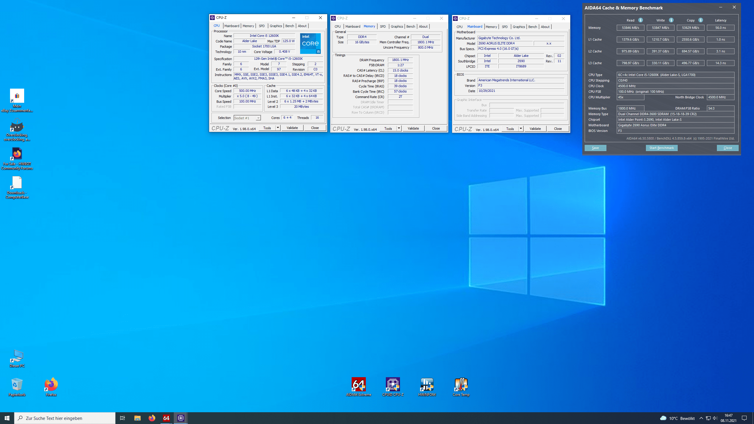

Fürs erste nicht übel mit meinen alten Corsair E-Die Dominatoren. Bin noch unter 1.4V. Da geht noch mehr.....
