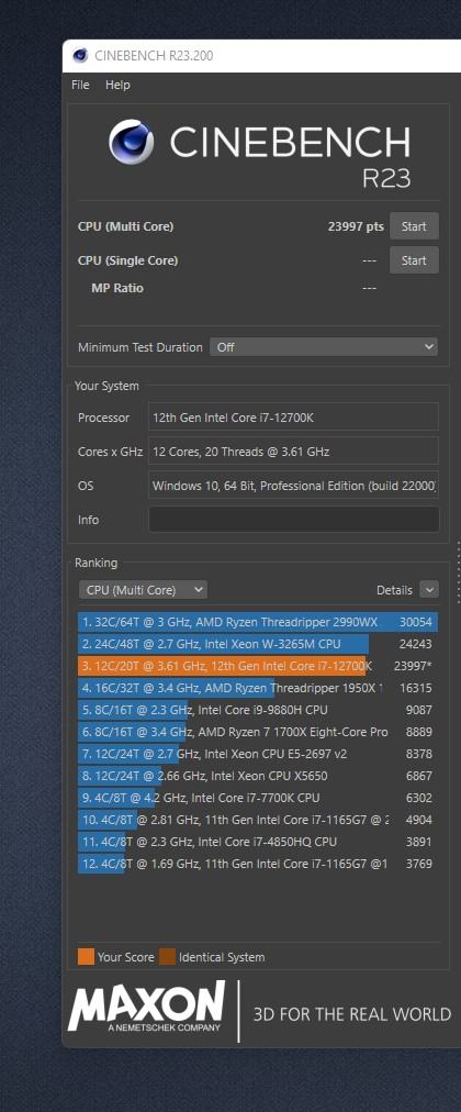

Edit: 3200C14 XMP = das hier
Also auch kein Boot möglich mit DR B Dies
Bei dir?
Hab die CPU gewechselt, auch mit dem i9 keine Chance mit DR B-Die.
Da muss Gigabyte ein BIOS Update liefern.

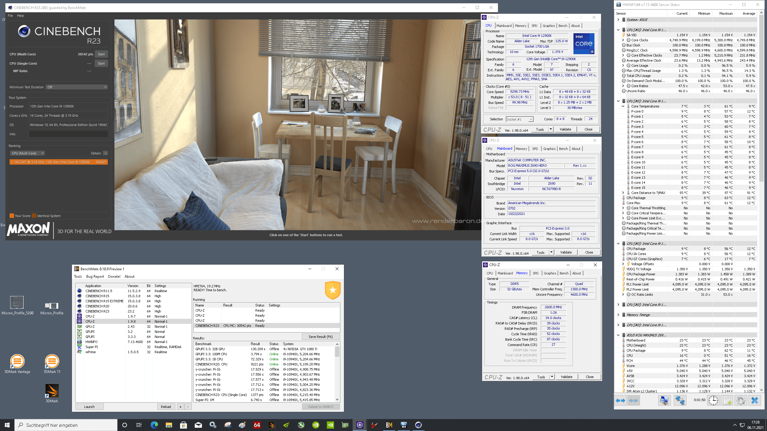

Mein 12700k macht 5.1 @ 1.28 R23 mit AiO
Top! Meinen 12700k habe ich noch nicht gesockelt.

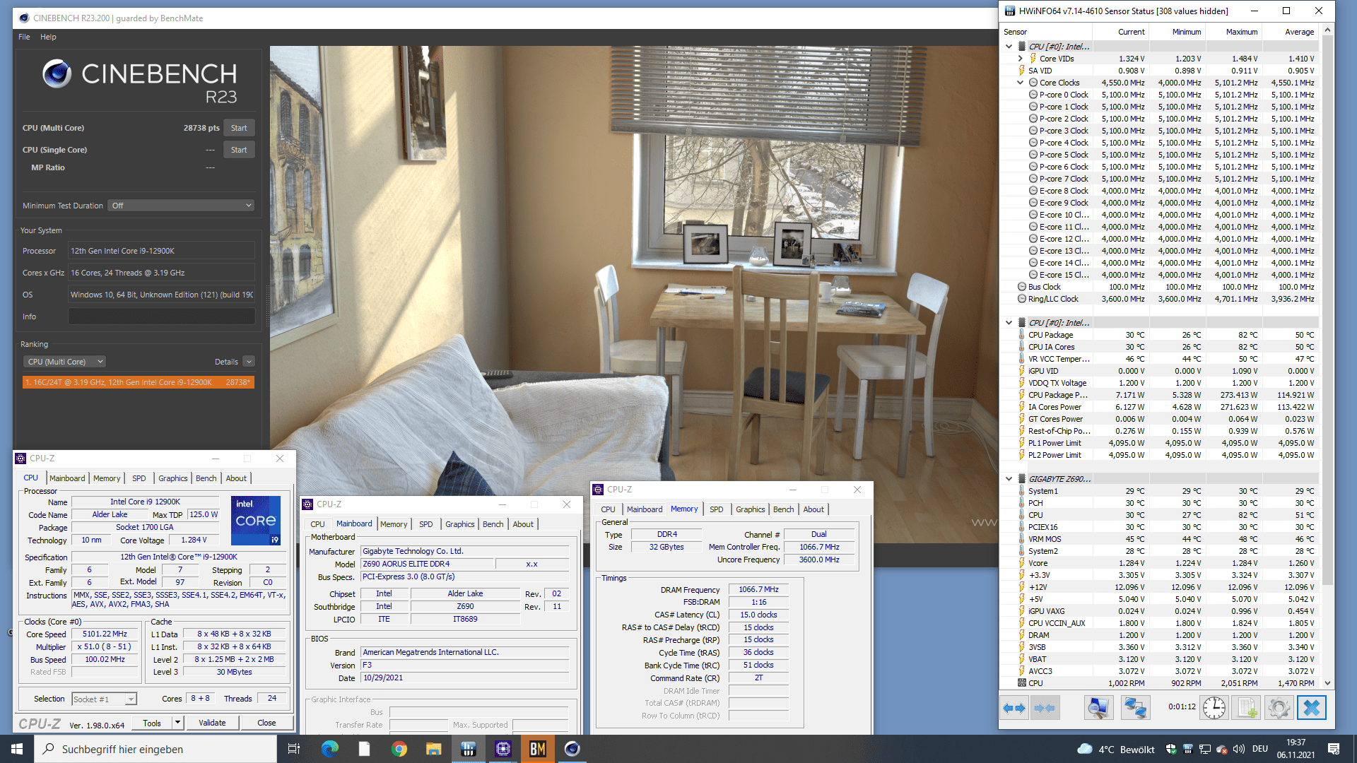

Hailea chiller mit 6° C eingestellt.
Die andere CPU ist schlechter - braucht für die gleiche Übung 1.385V...
Das Ergebnis ist hier etwas besser - liegt am BenchMate.
@even.de mit welcher CAS Latency hattest du SR-B-Die bei 4000 versucht? Meine Riegel gehen automatisch von C14 auf C15 von 3800 -> 4000, und das ist stable. Wenn ich manuell auf C14 bei 4000 stelle, postet's nicht.
Was für eine Prediction hat der im UEFI - über SP 90 oder ?
Der erste "hatte" 86 (P - 93 / E - 72). Der zweite hat 79 (P - 86 / E - 65). Den 86er habe ich heute noch besorgt weil ich mit dem 79er nicht zufrieden war. Der hat allerdings die Prediction- Werte vom 79er übernommen nachdem ich von diesem ein Profil geladen habe... :fresse:
Die geht aber deutlich besser daher geh' ich davon aus, dass die 86 schon hinkommen.

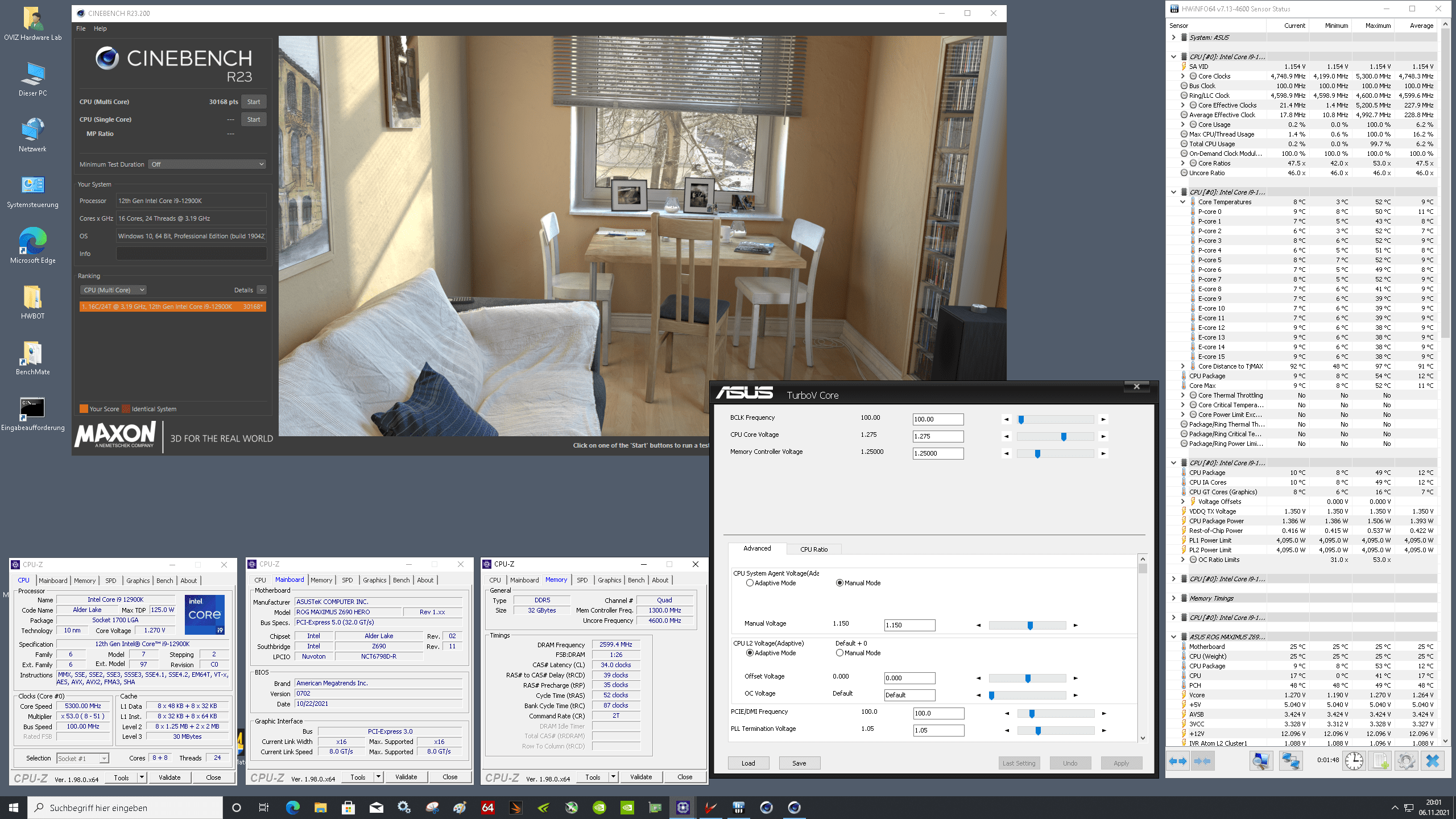

Sagt mal, passt das Ergebnis für einen 12700K P-Cores Allcore @5GHz E-Cores Allcore @3,8, ich finde irgendwie nirgends CB23 Benches 5GHz für nen 12700K.
weil die ganzen rekordjäger sicht nicht mit weniger als dem 12900k zufrieden geben würd ich sagen :d
Mit 5.1 P und 4.0 E hatte ich 27k r23 beim 12700k
