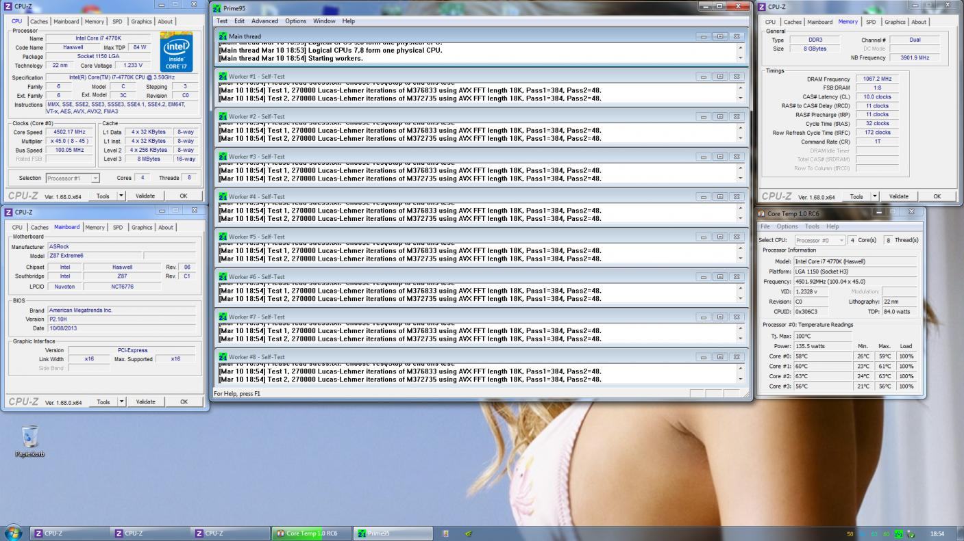

also die CPU ist von ralle_h geköpft hier sein screen...

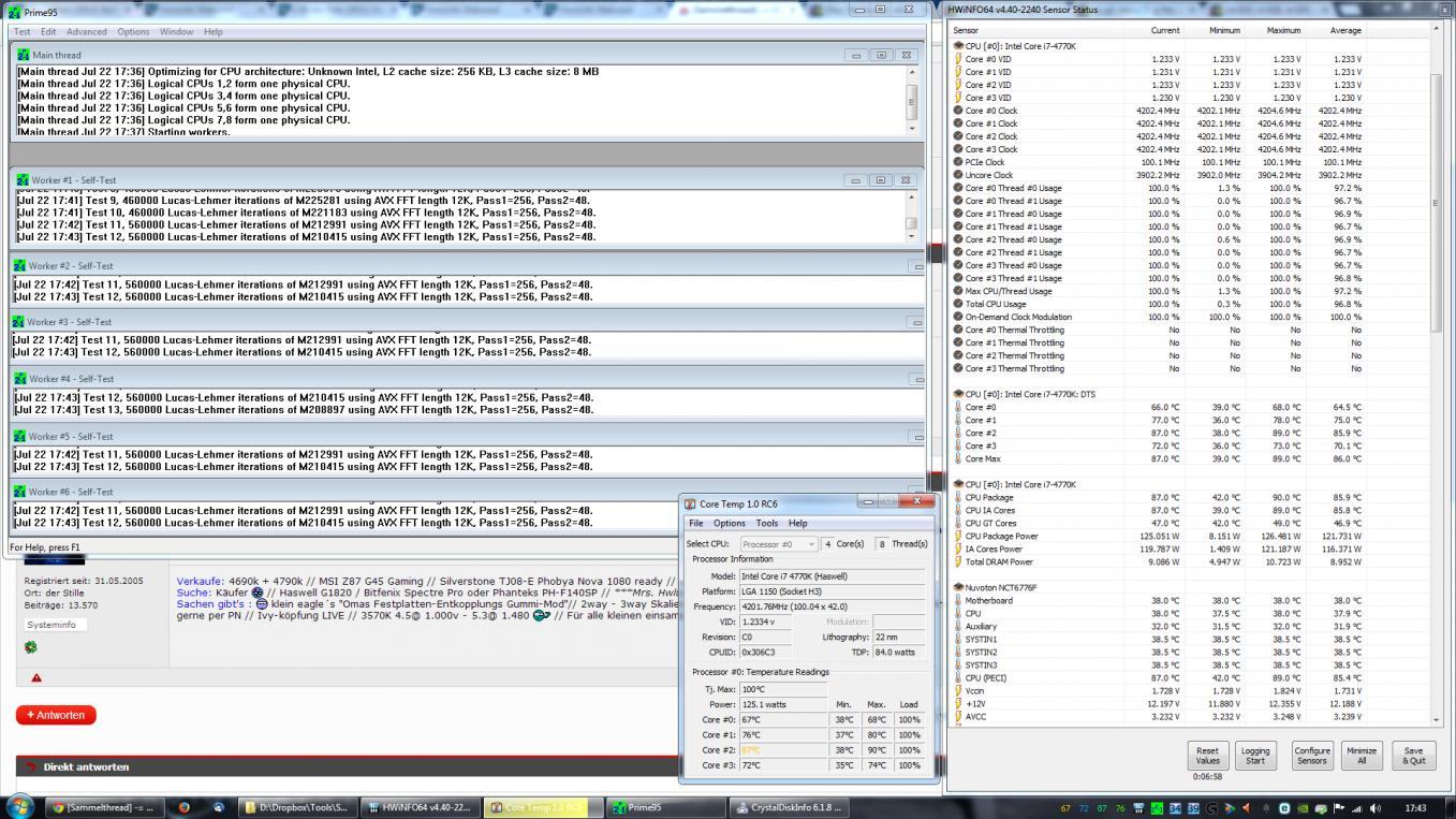

so läuft es bei mir

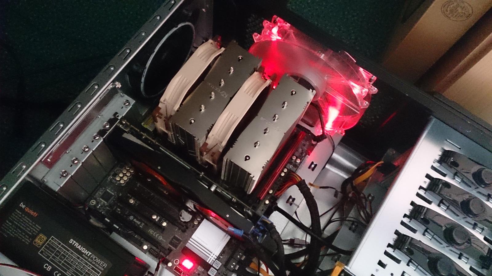

so schaut es im Gehäuse aus also an schlechter Belüftung kann es ja nicht liegen...
sollte ich erneut köpfen?
Denke das mit der Temperatur passt guck mal die Minimale Temperatur an. Ralle war bei 20 Grad und Wasser und du bist bei 40 Grad und Luft .Der Tag war ja nun heute auch nicht so kühl. Hab mit RAM voll Bestückung ja auch an den 90 Grad gekratzt und hatte extra noch die Klima auf 22 Grad gestellt sonst wäre das bestimmt gar nichts geworden.
