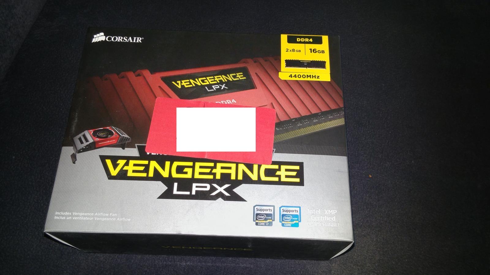

Meine Corsair 4400MHz von Amazon sind schon da :banana: :
bin leider noch bis Samstag am Arbeit :heul:
