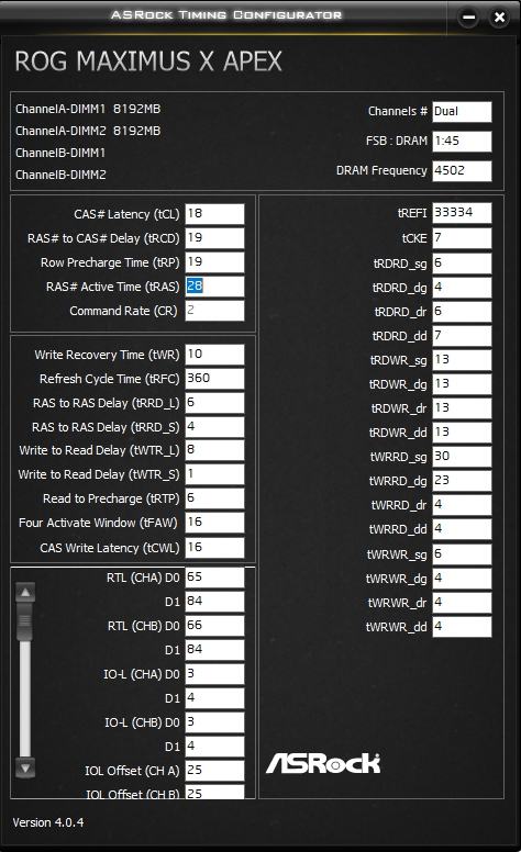

Auf dem APEX X muss man das Offset erhöhen um geringere RTL/IO-L zu erhalten.
Bis 25 bootet mein Board noch. Die RTL scheinen aber schon vom Board selbst am Limit gewesen zu sein (mit Offset auf 21), da diese sich nicht mehr verändert haben.
Die IO-L sind von 7 auf 3 gesunken. Wirklich "sichtbare" Performance hat das aber nicht gebracht (Aida).
Fasse ich das IO-L Delay an und erhöhe es auf 15 bekomme ich auch keinen Post mehr.
Aber vermutlich ist 65/66 RTL bei 4500MHz schon recht akzeptabel.

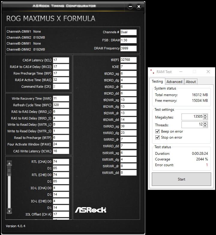

hmpf, lief dann doch nicht stabil mit 15/13, tatsächlich steigt karhu nach einer minute aus.. sogar bei 16/14. 17/15 bin ich noch am testen musste gestern leider abbrechen..
So trainiert er mir dann 65/65. Bei mir liefs eh immer nicht mit guten latenzen bestimmt crap imc...

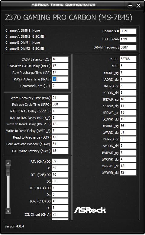

Das liegt einfach in den meisten Fällen am Board.
Selbst mein Hero und auch das Strix-G trainieren da teilweise sehr hohe Werte.
Die ASRock Boards trainieren da meist bessere Werte. Dafür hängts bei ASRock an anderer Stelle.
Am besten laufen da die 2 Slot Boards a la APEX, Z370 ITX etc.

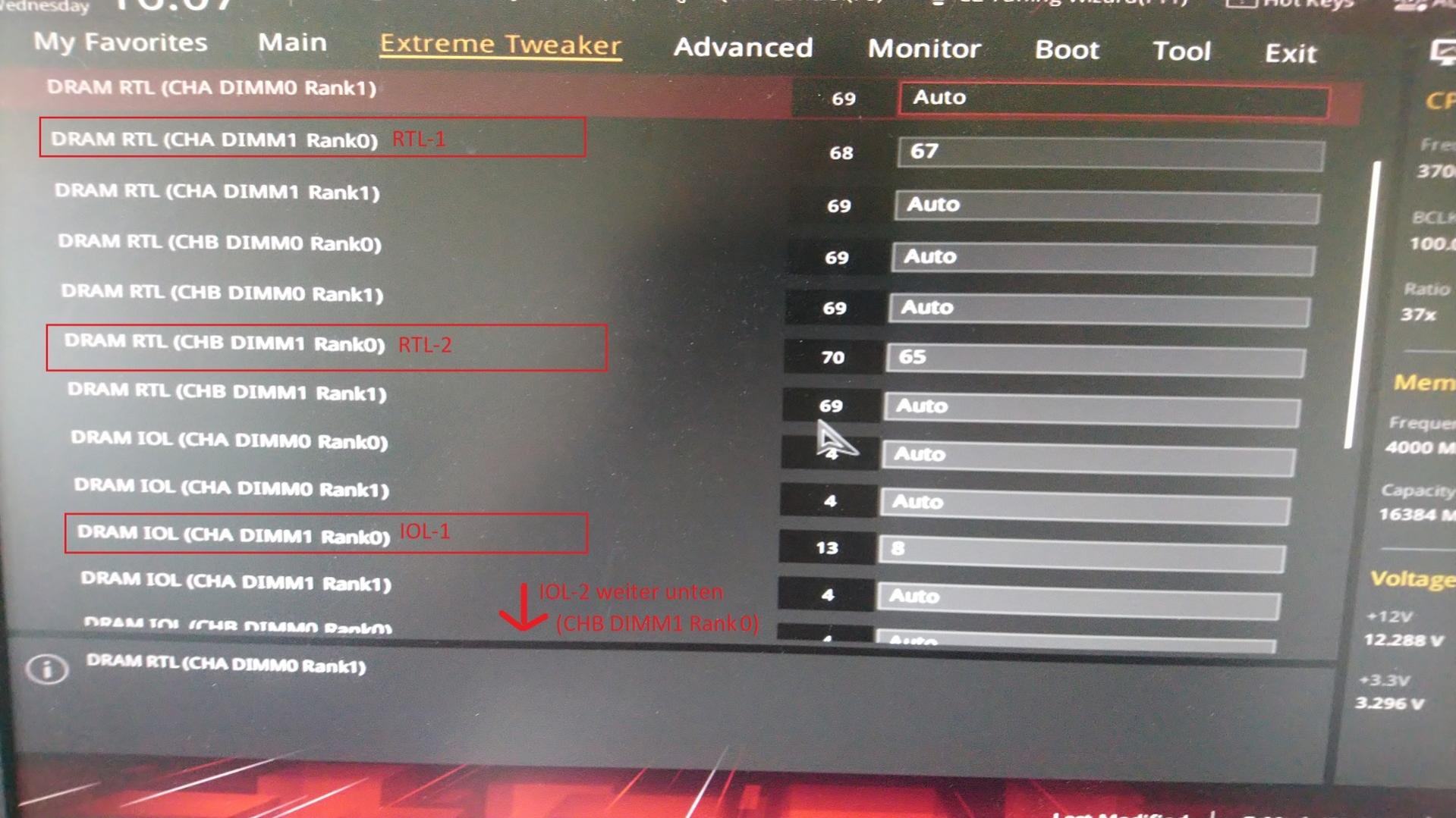

Okay nur um sicher zu gehen du meinst das doch so, oder einfach alle RTL/IO-L's?
Ich habe
DRAM RTL (CHA DIMM1 Rank0) 67
DRAM RTL (CHB DIMM1 Rank0) 65
DRAM IOL (CHA DIMM1 Rank0) 8
DRAM IOL (CHB DIMM1 Rank0) 7
gestellt. rest Auto. Bootet nicht.
kack board? ¯\_(ツ)_/¯
Also wenn ich meine RTL und IOL Werte manuell einstelle, bootet es auch nicht. Nur wenn er sie automatisch ermittelt via Offset.
Bei mir steht alles auf "Auto" warum auch immer...
