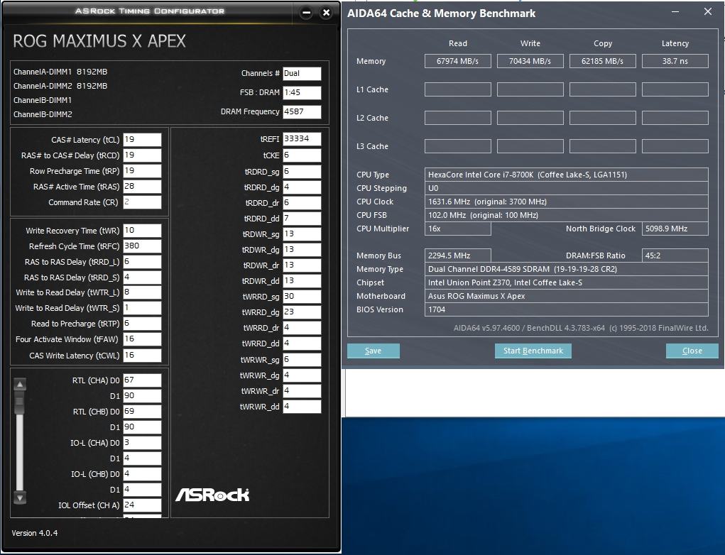

Habe vorhin probiert über den BCLK den RAM höher zu bringen auf 4590MHz und 19 19 19 28. Leider war dies nicht stabil und meine Spannungen wollte ich nicht noch weiter erhöhen. Da ich sehr nah an den 70k Write war, habe ich dies natürlich noch erreichen wollen:
