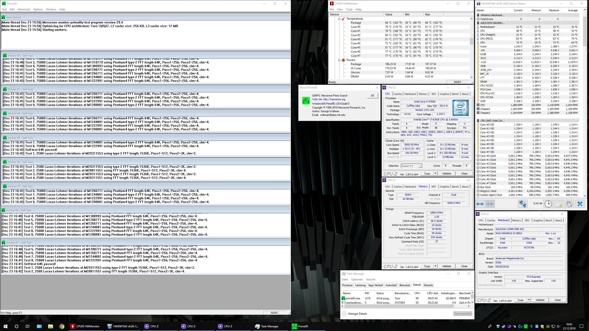

Also ist die Schlussvolgerung bei euch, dass die Screenshots "gefaked" "geschönt" sind, wenn mein Wasser 22 hat hat und CoreTemp einmalig kurz 21 Grad auf den Kernen anzeigt?! Mal daran gedacht, dass der PC vielleicht nach ein paar Stunden erst wieder eingeschaltet wurde? Oder mal daran gedacht, dass Coretemp bei Speedstep anfangen kann im Idle Werte anzugeben, die unter Raumtemperatur sind? Macht euch doch bitte nicht lächerlich..
Bei dem Screen hier (8700K, Batch: L744C762,MORA3 mit 9x 700rpm Lüfter) habe ich WASSERTEMPS 23,4 Grad gehabt. Laut Sensor und nachgemessen habe ich extra damals zusätzlich extern. Das Wasser hatte GENAU diese Temperatur.
Aber wenn es für dich beruhigt, schenke ich mir einen Grad und sage, dass es 22,4 Grad waren. Da kann es in CoreTemp zu kurzen 21 Grad Peaks kommen.
Bei dem Screen hier (8700K, Batch: L744C762, MORA3 mit 9x 700rpm Lüfter) habe ich WASSERTEMPS 28 bis 29,4 Grad gehabt. Laut Sensor und nachgemessen habe ich extra damals zusätzlich extern. Ich habe bei diesem Screen wissen wollen, was der Chip bei richtig warmer Raumtemperatur so kann. Also habe ich die Heizung aufgedreht und die Tür verschlossen.
Dieser Chip ist übrigens eine LOW VID CPU (viele Leckströme) dieser Chip ist auch unter Standarttakt wärmer als ein HIGH VID Chip (wenig Leckströme)

UND JA, 5-7 Grad WASSERTEMPERATUR MEHR UNTER LAST MACHT JEDE MENGE AUS. Teste es doch einfach selbst mal. Halte deine Last Wasser-Temperatur unter Prime bei einem Custon Small K Wert konstant bei 22 Grad. ...
Anschließend machste die Heizung an, stellst ein Raum Thermometer daneben (was du bei dem 22 Grad Screen auch tun sollst) Schaust, bis du 7 Grad mehr Wassertemperatur unter Last hast (also 29 Grad) und dann wirst du je nach VID deiner CPU schnell sehen, dass dann plötzlich 15 Grad mehr Core Temp (bei einer Anhebung der Vcore um 32mv) anliegen.
5-7 Grad WASSERTEMPERATUR MEHR haben bei [(MIR)] = 32mv Unterschied ausgemacht!!!

"Der Screen NON AVX 5.2 (8700K, Batch: L730C291, 280mm Radiator und Lüfter werden nach Wassertemp gesteuert, bis 1500rpm) - Wasserunterschied 3 Grad vom Start bis Ende des Runs ist:"
1. mal eine andere CPU (8700K, Batch: L730C291).......(im Screen oben ist zu sehen ist es ein L744C762)
2. eine andere Wasserkühlung (280mm Radiator)
3. Drehlzahl der Lüfter regelt nach Wassertemp (Bei den ersten zwei Screenshots mit der anderen CPU L744C762 war ein MORA mit konstant 700rpm am werkeln)
4. War das Wasser schon Warm/aufgeheizt, durch andere Prime Screens die ich und vor diesem Screen gemacht habe.
Wenn ich jetzt bei dem Chip L730C291 anstelle des 280mm Radi, einen MORA Radiator mit 9x120mm Lüfter kühle, dann habe ich 5-7 Grad weniger Wassertemps unter LAST...
Die 28 - 29,2 Grad unter Last erreiche ich mit dem MORA Radi erst, wenn ich die Heizung volle kanne aufdrehe, den Raum verschließe. Ich hatte 27,6 Grad Raumtemperatur.
= niedriger Delta Wert
Mit meinem momentanen 280mm Radiator habe ich bei 22 Grad Raumtemperatur schon 30-32 Grad Wassertemperatur...
Das sagt doch schon alles.....
=höherer Delta Wert aufgrund kleiner Flache.
