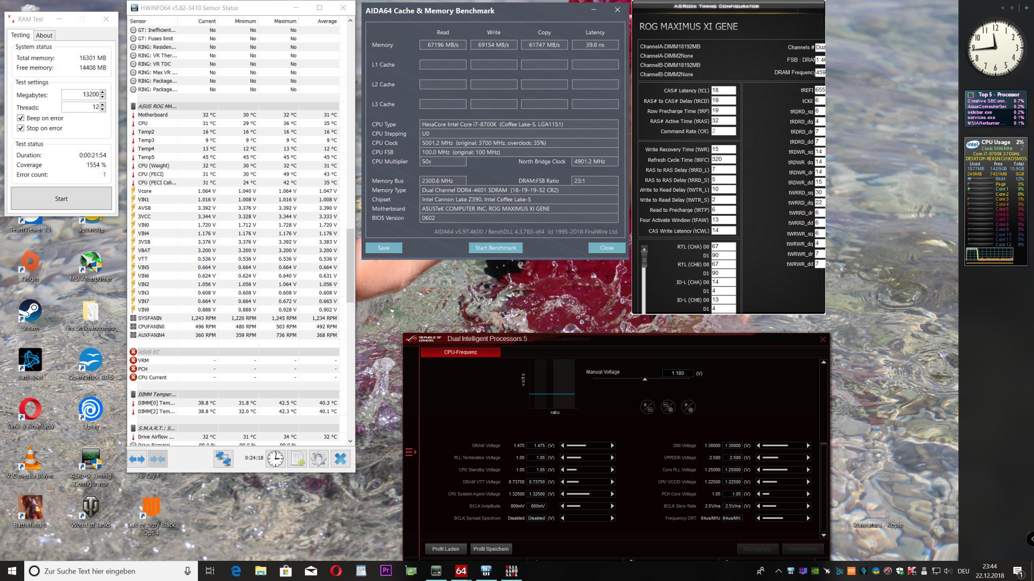

An die RAM-Experten, bei mir klappen 4600Mhz RAM nicht so richtig. Mit Mode 1 bekomme ich nicht zum Booten, mit Mode 2 geht problemlos zum Booten, aber der Rechner friert ab und zu an, ist folgendes passiert, der RAM-Test lief schon bei 1700% und der Rechner hat sich aufgehängt ohne Fehler beim RAM-Test. Passt ihr noch was außer CPU System Agent Voltage, DRAM Voltage und CPU VCCIO Voltage an? Danke. Lässt Ihr DRAM-Schaltfrequenz auf auto? Was wird bei DRAM REF Cylce Time 2/4 eingetragen ?
Oder wird der RAM zu warm?
tRAS mal auf 36 oder 38 versuchen. 4600 ist schon schwierig 24/7. Glaube, dass du da auch Postprobleme bekommst. Das wird denke ich nicht zuverlässig jedes mal posten oder?
