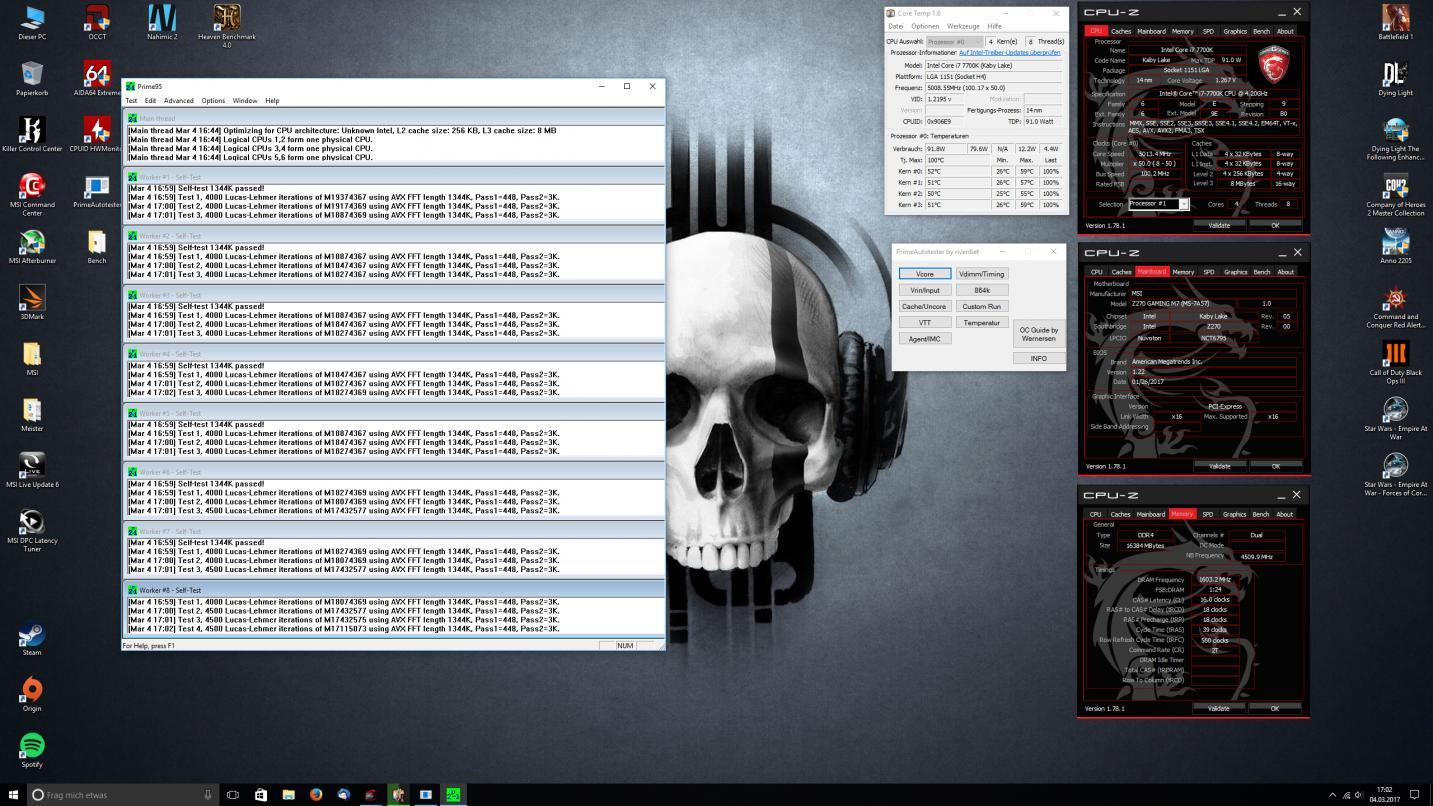

So, 1. schnelle Test der neuen Perle :love:
Im Bios mal 1.27v eingestellt und jetzt mal schauen wie tief ich runter komm:fresse2:
Bin mal gespannt was meine Ex auf deinem MSI braucht ;)
momentan bin ich bei 1.258v:drool:
was aber irgendwie komisch ist, wenn ich in den adaptiv Mode gehe, hatte ich vorher (alte CPU) im Bios eingestellt 1.34v, kam ich auf 1.334v unter last in windows.
wenn ich jetzt 1.26v oder 1.27v einstelle im bios, steigt meine Spannung auf einmal unter last, bei gleicher LLC?????? und die VID steigt auch extrem??
