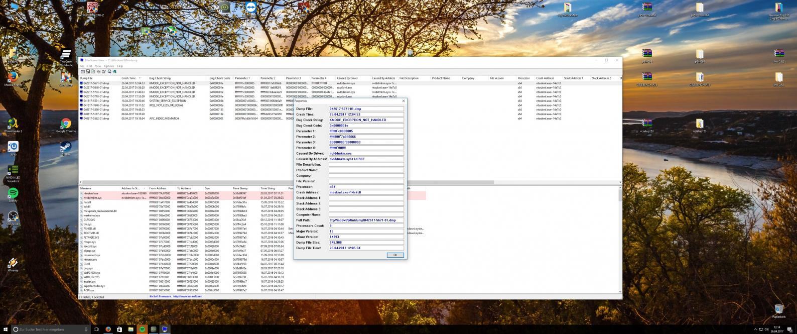

So habe ne Neue CPU von SuLux (AKA NIC) und absolut das gleiche Alles Default auf dem Maximus 9 Formula und Wakü X62 Temps wesentlich besser als Voher statt 70-80 nun so 50-55 aber Bluescreen nach unter 5 min LinX also an der CPU lag es dann wohl nicht aber was kann das sein ? hier mal der BS hoffe das ist so halbwegs richtig error.jpg
Könnte der Speicher sein ... sind das ältere Domis noch für X99 optimiert ?
Lass mal Prime95 Custom FFT 800K laufen ... wenns dabei relativ fix aussteigende Worker gibt die Module mal @ Jedec ... also kein XMP Profil laden.
Die Nebenspannungen VCCSA/IO für den Speicher setzt Du manuell oder sind die @ Auto ? MRC Fast Boot auf Enabled oder Disabled ?
Ram Riegel einzeln testen....
ich lasse alles auto, Also Lade die Setup Defaults dann nur das XMP Profil und die abfrage beantworte ich mit no sonst stelle ich da nix ein
Hab ich Ihm bereits geraten die RAM Riegel einzeln zu testen ;)
@Auto ist meistens keine so gute Idee ... vermutlich bekommt die CPU viel zu hohe System Agent Voltage / IO Voltage.
Lies mal mit einem Tool wie Hwinfo die Nebenspannungen aus.
Ich nehme an das ist eine Perle oder eine sehr gute Pretested ? Wie takten die Domis ?
Also ich würde mal System Agent Voltage manuell auf 1.15 setzen und IO je nach Speichertakt auf 1.10-1.15.
Und wie gehabt mit Prime95 Custom FFT 800K testen.
werde ich machen Gott sei dank habe ich den Prolimatech Genesis nicht mehr das wäre jetzt eine Qual xD wie denn Riegel raus und in dem slot lassen oder in den aller ersten oder alle durch, dann wieder Linx oder memtest denke linX fehler Reproduzieren oder ?
Erst mal würde ich die Module drin lassen und die Nebenspannungen und eventuell den Speichertakt anpassen.
Die Module sind im 3. und 4. Slot vom Sockel aus verbaut oder ist es ein Quad Kit ?
Dachte selbst mit DDR4-2133 lief es mit der alten CPU auch nicht?
Wurden die Module jemals mit MemTest86 überprüft?
MemTest86 V7.3 Free Edition
Im UEFI Mode starten und mindestens den vorgegebenen Test vollständig durchlaufen lassen. Bei auftretenden Fehlern kann abgebrochen werden.
