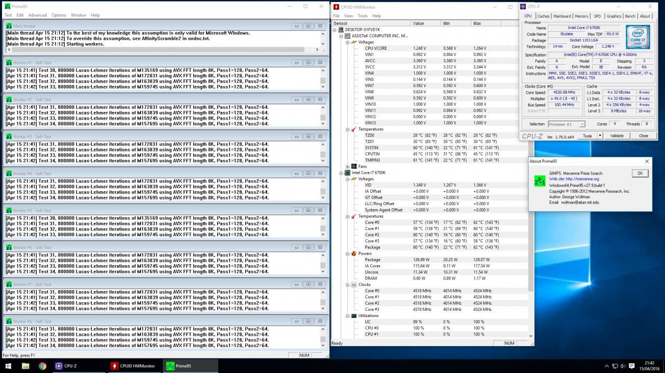

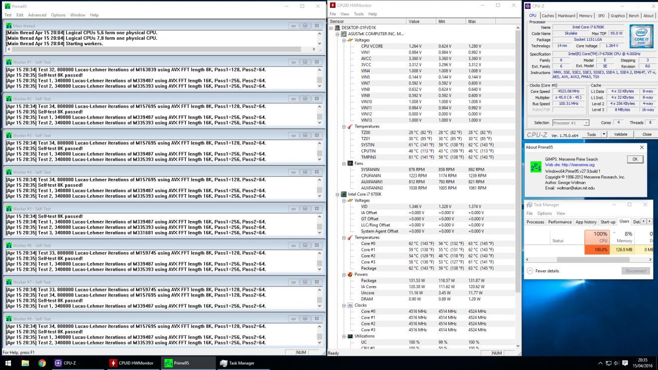

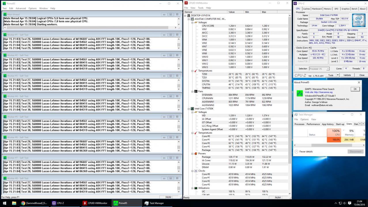

Habe alles auf auto gelassen und nur 45x multipler und offset -150 eingestellt. bei small fft's 30 min @ 1.264v.
nach 60 min
offset -160 max 1.264v 30 min
sollte ich diesen werten vertrauen ?
