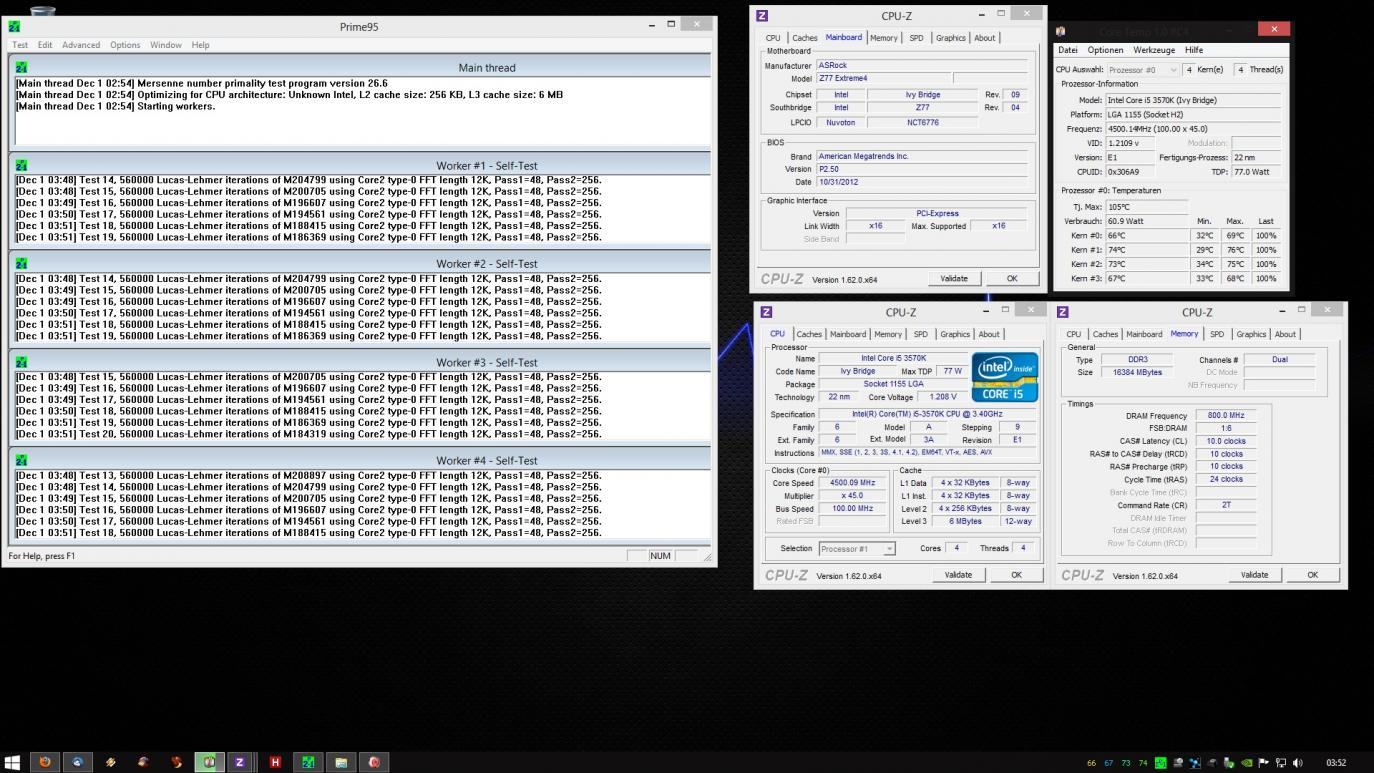

Bin hier nun auch bisschen am testen was meine CPU so kann, wollt mich auch mal in der Liste verewigen, nu hab ich aber das problem das es mir im taskmanager die CPU zeit von prime nach ca 7 Minuten immer wieder auf 0 resettet :hmm:
Weis einer was da los sein könnte? System steht unten und ich hab Win8 Pro 64bit.
Danke und gruß Micha :coffee:
Haste mal ne andere Version probiert?
Macht Win8 leider den Reset
Ich benutz Version 26.6 build 3 (Vorgabe für den OC Ergebniss Tread), aber bei der aktuellen v27.7 ists genau so :stupid:

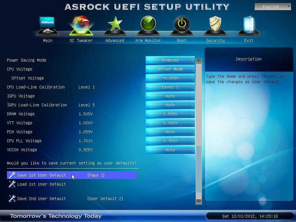

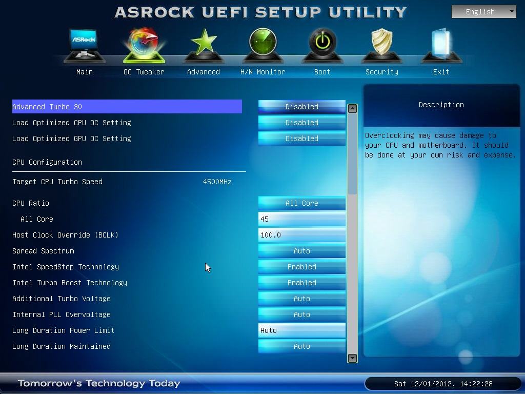

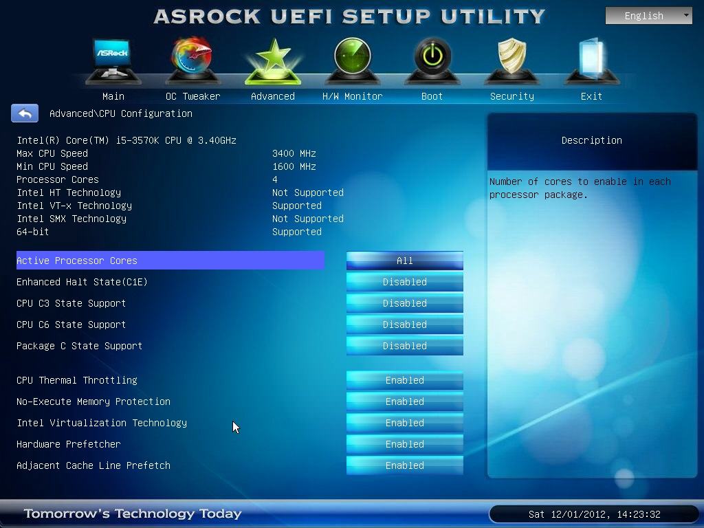

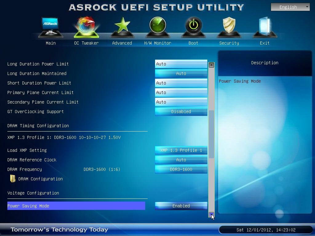

Verbesserungsvorschläge sind wilkommen.
Ich denk mal mit der CPU Voltage kann ich noch etwas runter ?
Gruß Micha :coffee:
1. LCC Level 1 (Loadline Calibration) würde ich dir auf keinen Fall empfehlen, Level 5 ist die Standard Loadline die Intel vorsieht und die würde ich auch nutzen. Dazu musst du dann auch den Offset erhöhen, da nun Vdrop und Vdroop dazu kommen.
2. VTT Spannung ist der Default Wert 1,05V und nicht 1,02V. Wieso senkst du diese ab? Das ist auch jeden Fall eher Kontraproduktiv und bringt nur Instabilitäten.
3. Hast du die PLL Spannung bereits ausgelotet und 1,7V läuft besser als 1,8V (dem Default Wert)? Das muss nicht bei jeder CPU so sein, daher wäre es ein Fehler das pauschal auf 1,7V abzusenken.
4. Wieso deaktivierst du die Stromsparmodi (Eist, C1E, C3, C6)? Dafür gibt es keinen Grund, so verbrät dein PC im Idle mehr W - und das ohne Grund.
5. Ob du die CPU Voltage absenken kannst kann dir hier keiner sagen, da jede CPU ein Einzelstück ist und nur DU ausloten kannst, wieviel V sie wirklich braucht.
Hmmm an VTT unhd PLL hab ich garnix umgestellt :confused:
LLC stell ich wieder auf 5 und teste wie weit ich mit dem Offset hoch muss.
Das mit Eist, C1 usw hab ich glaub irgendwo gelesen :fresse:
Allerdings taktet sich die CPU im Idle trotzdem auf 1,6GHz runter (0,912V)
Danke erstmal für die Vorschläge, ich stell mal um und jag Prime nochmal drüber, ich meld mich wieder, versprochen :d
Bis 4.5GHz sollte man mit aktivierten Energiesparmechanismen keine Probleme bekommen und man spart im Idle ~ 8Watt.
Bei höheren Taktraten sieht das dann anders aus.
Sonst hat Ralle dir ja schon die sinnvollsten Verbesserungsvorschläge gemacht.
PLL muss man sehen welche sich am besten macht.
