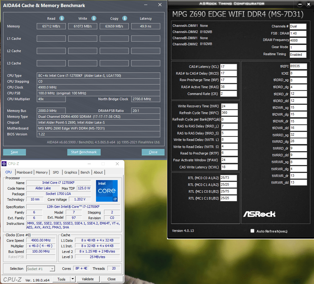

Mit 4000mhz cl17 17 17 hab ich die gleichen Werte in Aida
Anbei mein Kit mag cl 16 nicht wirklich mit unter 1,5v
Hast Du auch schon 16 17-16 probiert?
Ne hab nur 16-17-17 getestet .
Haut gleich Fehler raus oder nen blauen
Gibt's da subtimings das daran Schuld sein kann oder sind die irrelevant wenn gleiche Takt aber cl17 läuft?
Aber wie gesagt bin mit 4000mhz cl17-17-17 Gear 1, Ring 4100 bei Aida 65xxx 61xxx 63xxx und knapp unter 50ns
Kann mich eigentlich nicht beschweren , das Board und der RAM machen ein guten Job .
Hätte gern 32gb statt 16Gb aber das ist alles noch zu teuer finde ich .

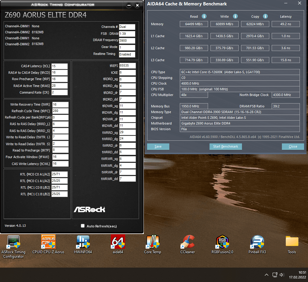

Und nochmal ein Wert mit scharfen subs mit cl 17 17 17
