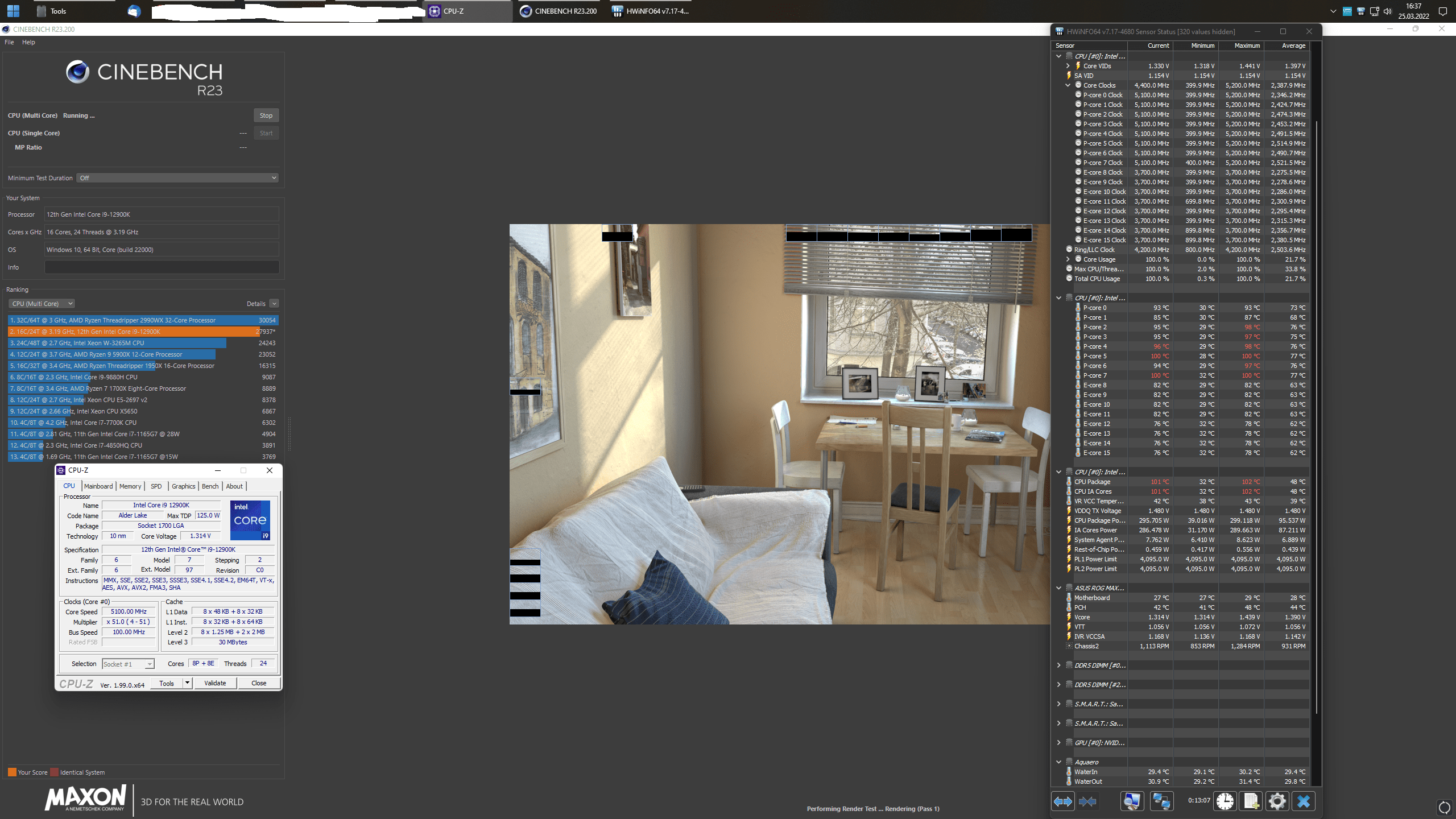

Hab nun endlich den richtigen S1700 Adapter bekommen und direkt mal eingebaut. Nachdem die Schrauben vorher nur nach Gefühl eher sanft angezogen waren, nun endlich mal ausgefahren und richtig begeistert von den Temps:
300W nuckelt die sich aus dem Sockel. Das ist dann so eine high leak Gurke?
Wie habt ihr denn die Limits gesetzt? Ich will in erster Linie beim Zocken viel Takt. Wenn ich mal ein Vid rendere kann die ruhig etwas runtertakten.

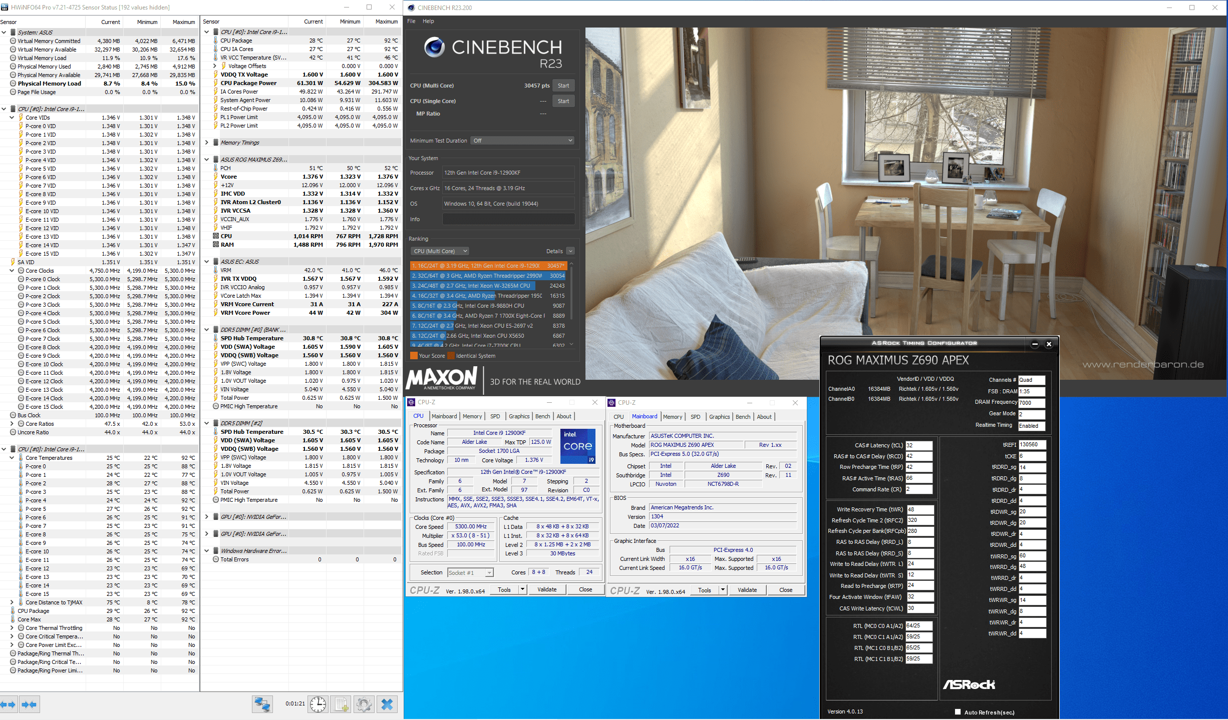

@TurricanM3 I take it that is stock clocks and auto voltages? The temps are high for your score.
I just got a new 12900kf to test and this was my temps for r23 run 53/42/44 clocks 1.39v llc7 bios. Cooling Arctic 420 AIO.
SP86 101/61
Ambient temp 22c
Not a good CPU compared to my first one but this one has better ddr4 IMC and can do gear 1 4266c15-16-16 y cruncher stable.
lul. Braucht die CPU denn wirklich die Spannung oder haste einfach AI OC?
Zudem mal den Washer Mod probiert? Hat bei mir 6-7°C gebracht.
Hatte die vCore kurz manuell ausgelotet für die 5200 und die braucht die wohl wirklich für CB23. 15mV weniger = Freeze. Ist eine SP87 (96/70).
Ich hatte keine Abdruckprobleme und demnach wohl auch keinen zu hohen Druck an den Klemmflächen vom IHS. Denke nicht, dass der Mod dann was bringt.
Welcher Kühler ?
Kryos next. Aber der Boden davon ist, warum auch immer, nicht 100% plan. Man sieht gegens Licht gehalten in der Spiegelung leichte Unebenheiten/Wellen.

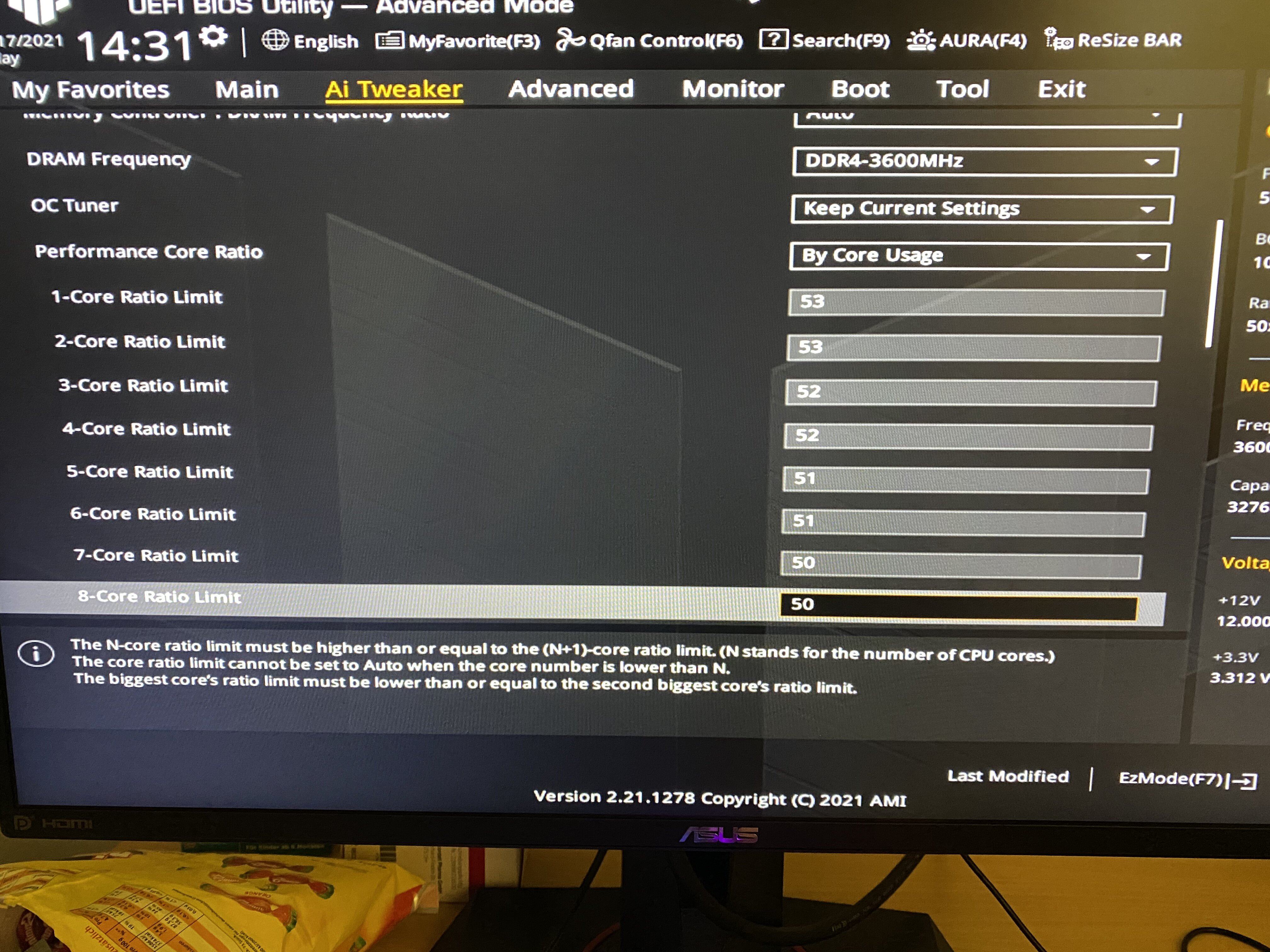

Ist es möglich via Bios einen 12900k exakt auf dir Spezifikation eines KS ein zu stellen?
Kommt drauf an wie gut dein Chip ist, aber thetoretisch sollte das machbar sein.
@Holzmann bei Asus im BIOS die 8 P-Cores auf 5,2 GHz Allcore boosten lassen. Danach dann einzelne Cores höher Takten lassen (bevorzugt deine bessern Cores natürlich). Darauf dann einstellen, dann 1-2 Kerne auf 5,5 GHz boosten dürfen, Abstufungen für die anderen Kernanzahlen dann auch (3-4 5,4 GHz, 5-6 5,3 GHz bspw.). Musst halt nur die V-Core ausloten und die Kühlung muss stimmen. Bei starker Kühlung kannst du quasi jeden 12900k in die Richtung prügeln. Wenn du normale Kühlung hast (gute Lüftkühler wie den NH-D15 und vergleichbares), dann wird dich sehr wahrscheinlich deine Kühlung „im Stich lassen“, da das einfach irgendwann nicht mehr wegzukühlen ist.
Bei den E-Cores stumpf auf mindestens 4 GHz stellen (das macht der 12900ks von alleine), aber dort kannst du in der Regel auch höher gehen Richtung 4,2+.
Lediglich die Base-Clock solltest du nicht „nachmachen“ können, aber die ist grundsätzlich eher weniger interessant für alles was Benchmarks und Gaming angeht, da die CPU dort sowieso boostet wie sie kann.
Edit: so sieht das BIOS aus (bei mir in dem Fall ein 12700k mit 5 GHz Allcore und boost bis 5,3 GHz mit 1/2 Kernen). Welche Kerne so hoch boosten kann man dann natürlich noch spezifisch einstellen, sollte man unterschiedlich gute Kerne haben.

Ok danke probier ich weiter aus, wenn mein System wieder läuft.
Bei meinen ersten oc Versuchen hatte ich die PCores by sync all auf 5.2 laufen und dazu noch den asus oc Switch aktiviert, da gingen 4-5 Cores schon auf 5.5 laut hwmonitor, jedenfalls ist das Oc schon sehr spannend mit den Dingern :)
