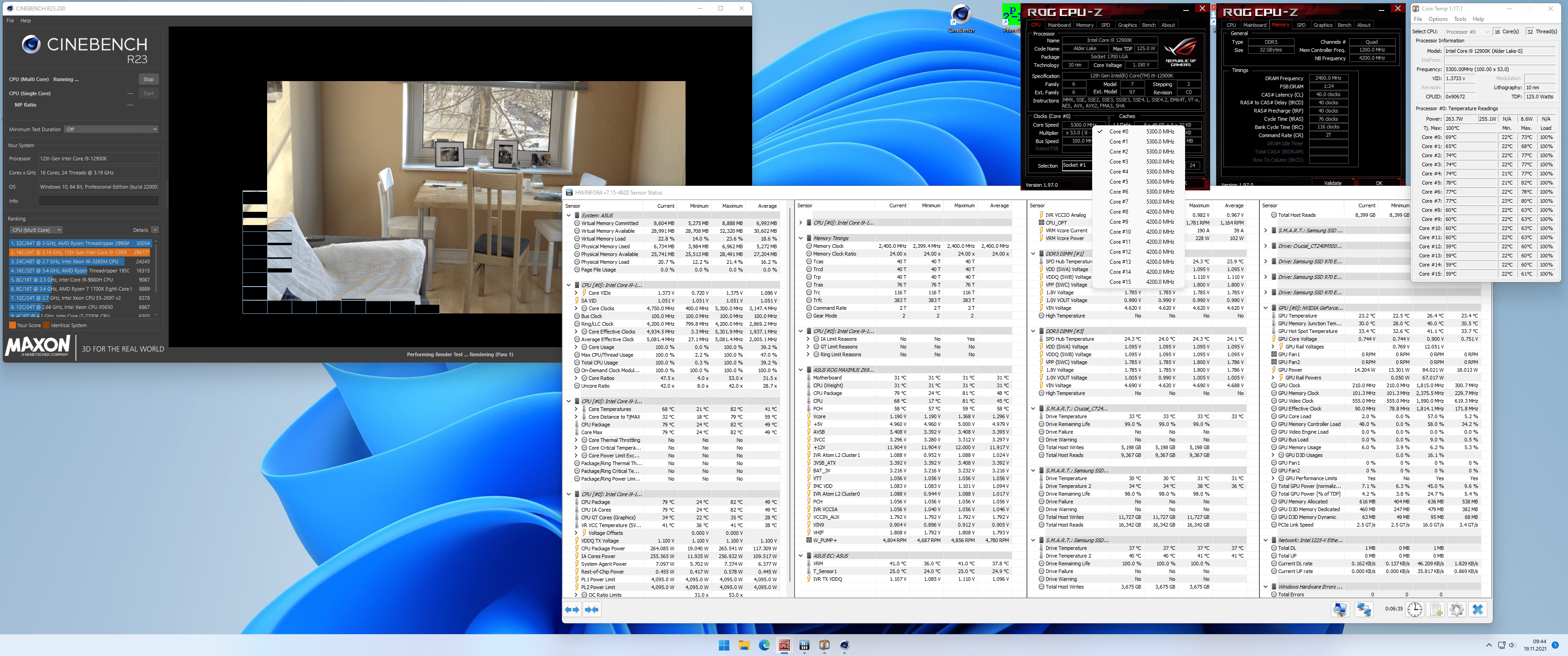

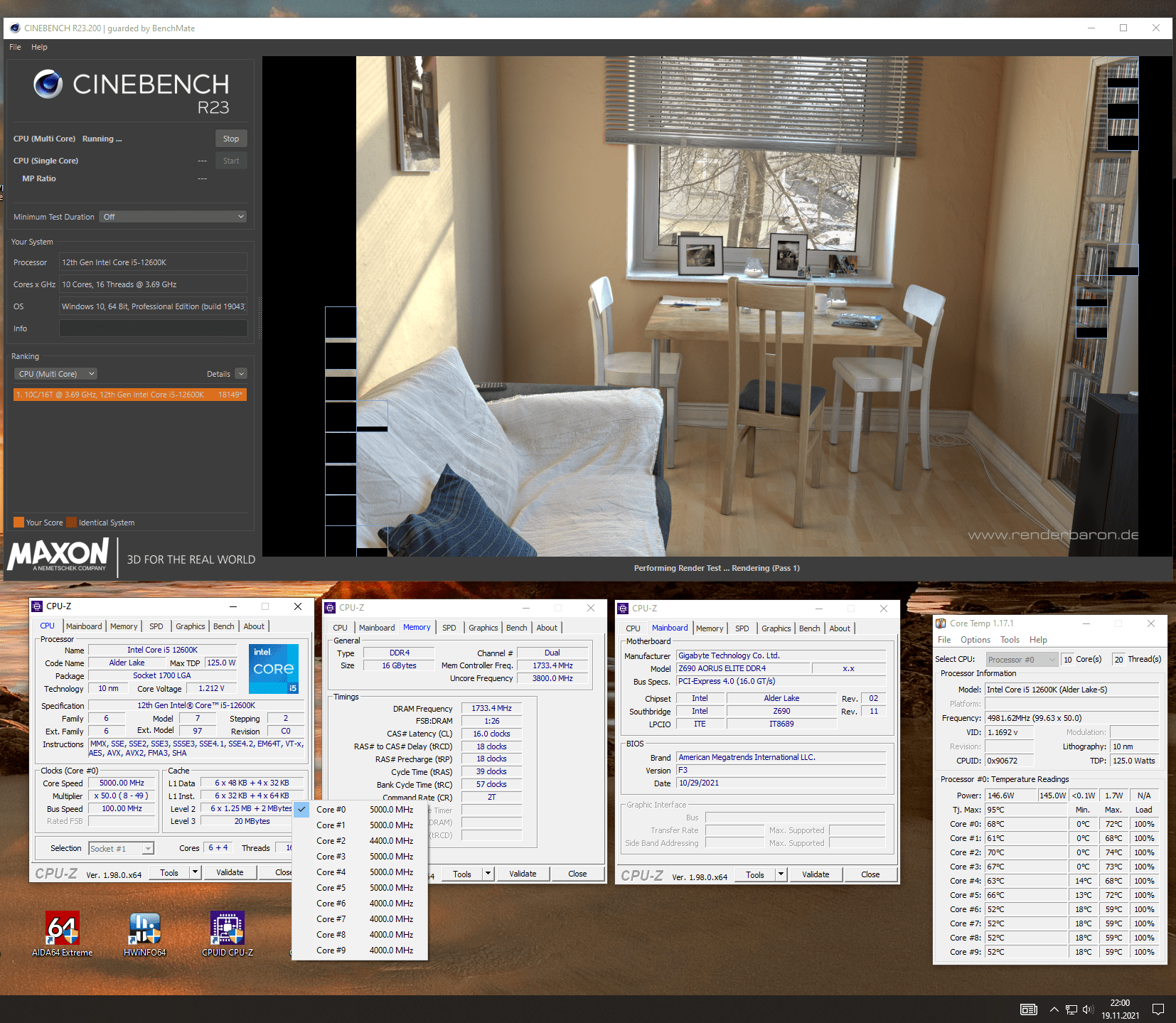

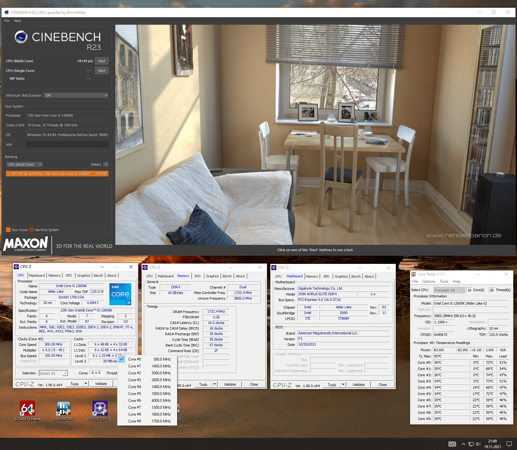

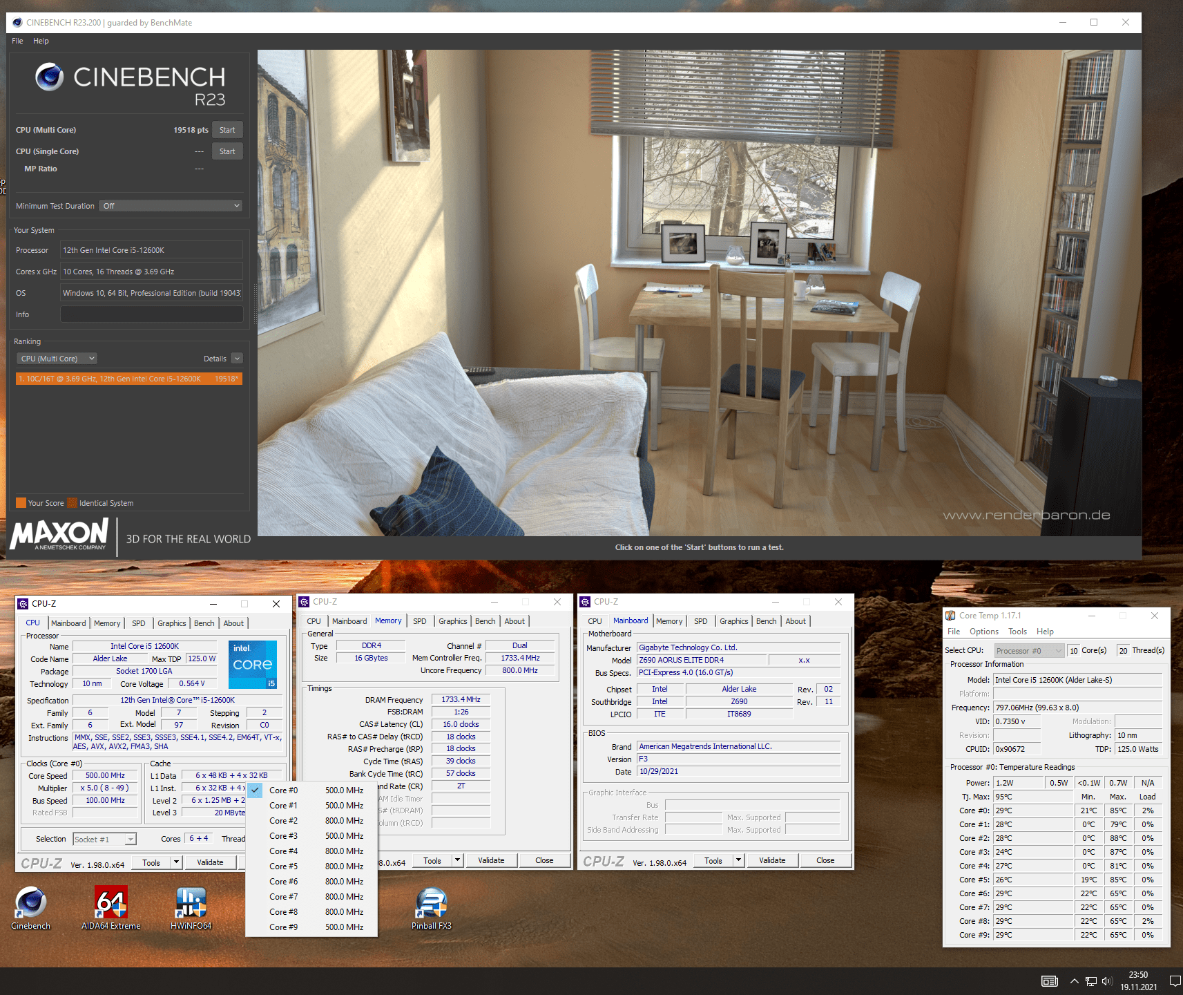

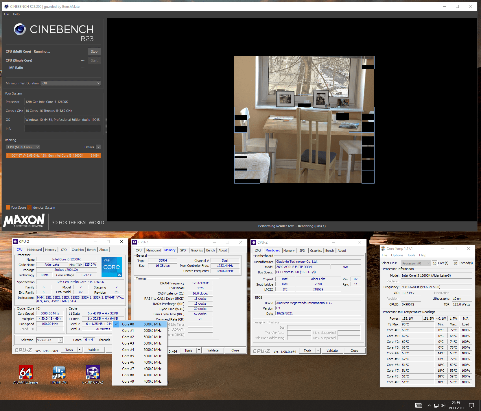

Der 12600K ist auch ok. Es ist ein Chip den man daily problemlos p50e40u38 allcore laufen lassen kann.
quick & dirty P5.3 / E4.2 / Ring 4.2 bei 1,375v Bios / LLC4
jetzt geht es an die VF Curves / Adaptive Voltage / By Core & OCTVB bzw. Feintuning :)
stark :bigok:

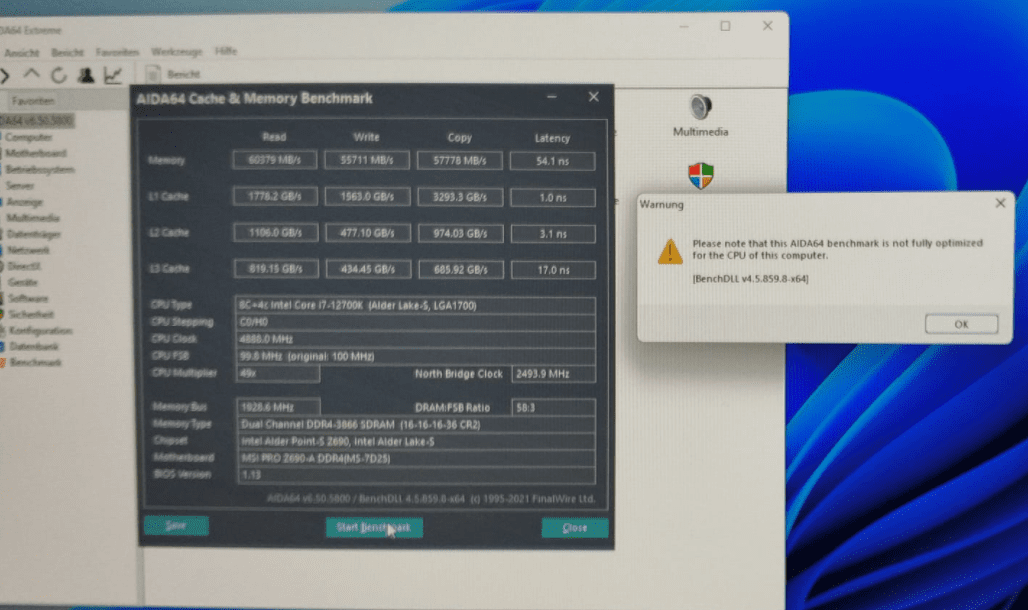

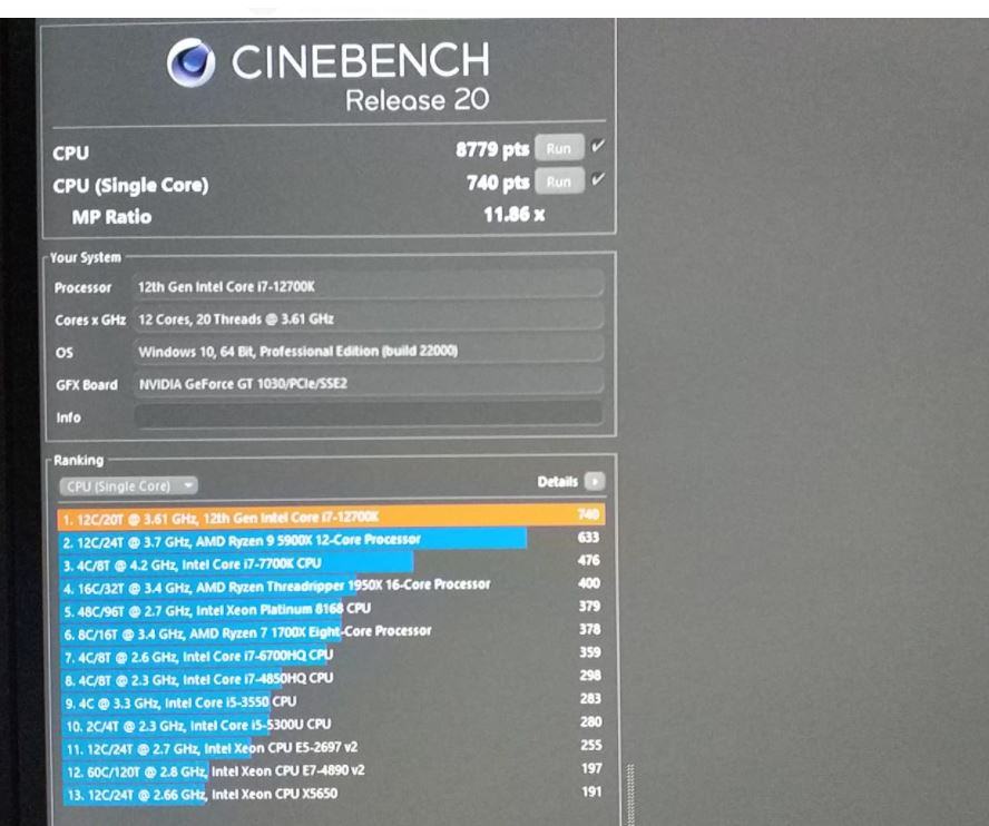

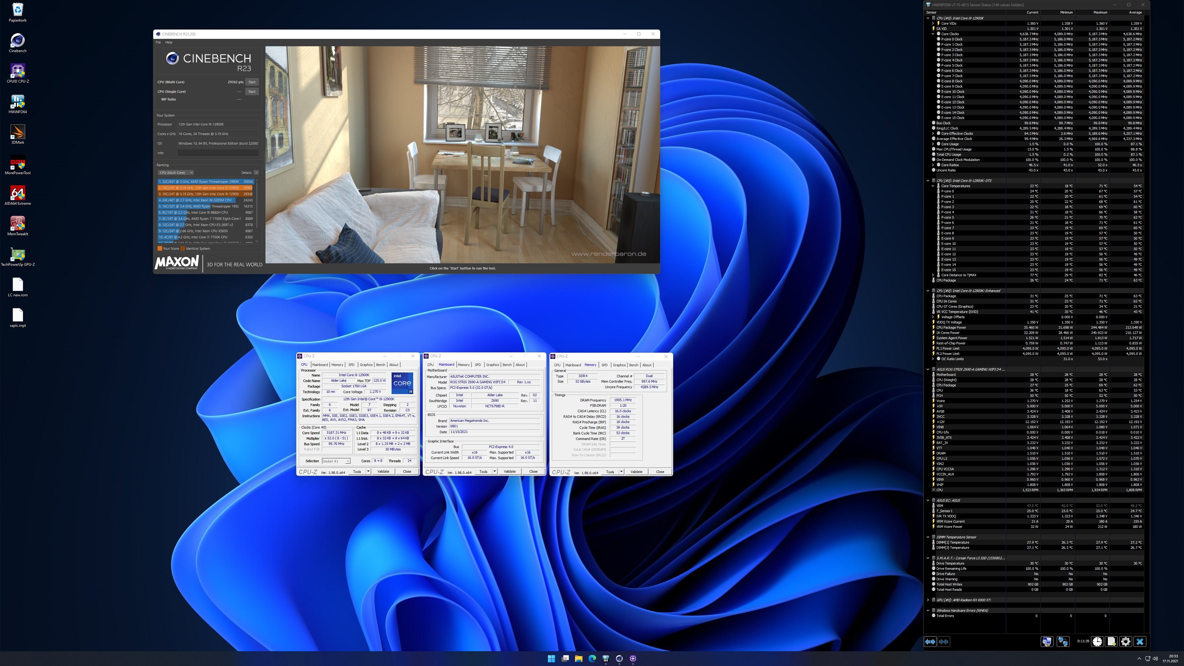

Erste Gehversuche mit AL, CPU noch Stock, 2x8 GB B-Dies auf 3866 CL16 ohne Subs:
Sind die CB20 Multi Werte nicht etwas niedrig oder bin ich nur vom 5900X verwöhnt? Der hat mit OC deutlich mehr rausgehauen (ca. 10k).
Und erschreckend warm der Hobel (NH-D15) :eek:
P.S: Moin Werner, nice dass du auch am Start bist und man sich mal , erinnere mich noch an die exzessive OC Sessions bei Sandy/Ivy damals - beste Zeiten :bigok:

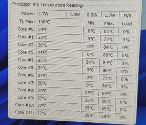

Wie Hoch ist euer Idle Verbauch?
Bei mir so 80watt 12700k MSI z690 Tomahawk DDR4, Graka 980Ti testweise, 32Gb DDR4000,wakü Laing t1 plus mit 240 radi.
Ist nicht übertakte nur Gamemode +1 Vcore auto, Sa 1,15v, VDDQ 1,25v DDR 1,35v (XMP 1.4v)
~62-65W aufm Desktop... (nur PC)
- 12700K (adaptive VCore + [-] Offset), - 1.15v SA & 1.25v VDDQ
- MSI Z690 Tomahawk WiFi DDR4
- 32GB DDR4 3800 c16 VDimm 1.45v
- Laing D5 (~1300upm)
- 4x 120mm Lüfter
- 1x M2 SSD + 3 SATA SSD
- RTX 3070 (dual Monitor betrieb +144Hz)
Mitm Gigabyte Gaming X lag der Verbrauch bei ~48-51W.
Hatte kurz das Gigabyte Gaming x DDR4 drin,da war der verbrauch auch niedriger.Bin aber mit den Boad nicht warm geworden.
Mit F4 Bios ging DDR4000,egal was ich bei den CPU Spannung eingestellt habe wollte es nicht mehr booten.
Beim MSI ging es sofort,Find den verbrauch nur zu Hoch für so ein kleines system.
Mein X299 system verbraucht nicht viel mehr mit 2 Laing t1 plus und D5 sind es ca 112Watt

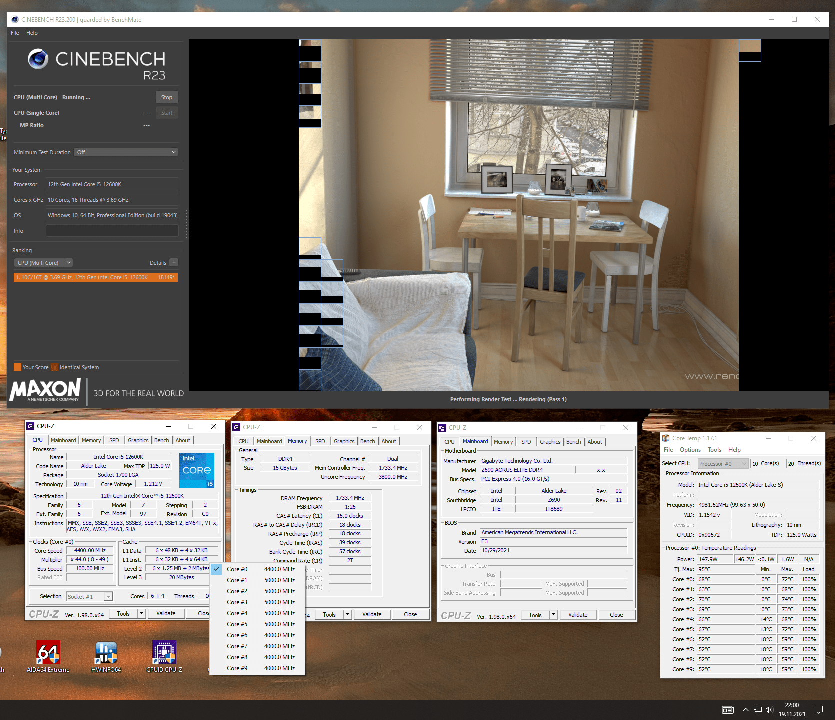

Ich habe vorhin bei meinem MSI einen cmos Reset machen müssen, weil ich es etwas mit den Einstellungen im BIOS übertrieben hatte.
Nun habe ich eigentlich alles wieder normal eingerichtet, aber die CPU bekommt irgendwie nicht die volle Power.
Limits stehen auf 4096, aber im CB zieht sie gerade mal 130 Watt und läuft dementsprechend langsam
Die Kerne takten aber so, wie ich sie eingestellt habe. Irgendwas übersehe ich im BIOS 🧐
Die beiden TVB Dinger auf Disabled? Bei Cooler Type auf Water?
Die TVB Dinger und Cooler Type werde ich mal checken.
Danke
Edit: das war es wohl nicht. Welchen VCore Modus nutzt Du?

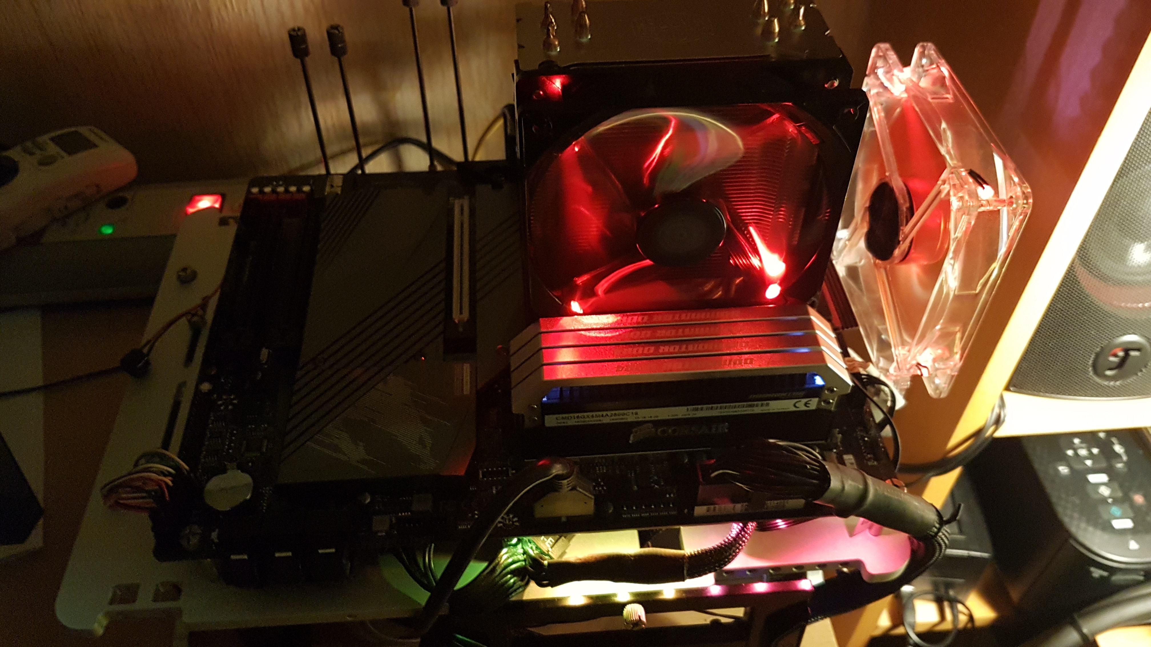

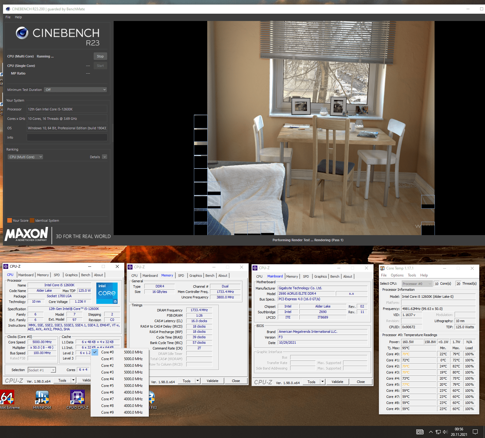

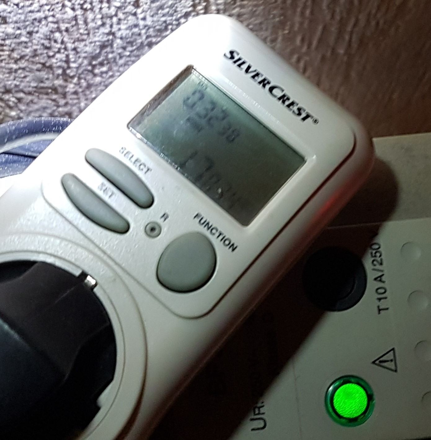

Hab mal einen 150W Cooler Master montiert.
Gleiche Einstellungen wie mit der Wakü. Erster Run Raum 22° fängt der Chip schon an zu drosseln.
~1400 pts weniger. Anständig gelüftet 20° Raum hält es den Takt halbwegs und sind nur 400pts weniger als mit der Wakü.
VMG zeigt idle 17W an :d
Warum sollte da was bei 75°C Core Max drosseln? Kannst doch einstellen, ab wann gedrosselt wird.
TVB Gedöns war schuld, ich glaub jetzt geht's.....
Powerlimits wieder auf auto. Die muss man mit dem 12600K wahrscheinlich auch bei 5100 noch nicht anfassen.

Jetzt drosselt nix mehr und gleich sehn die Temps anders aus mit der Luftpumpe.

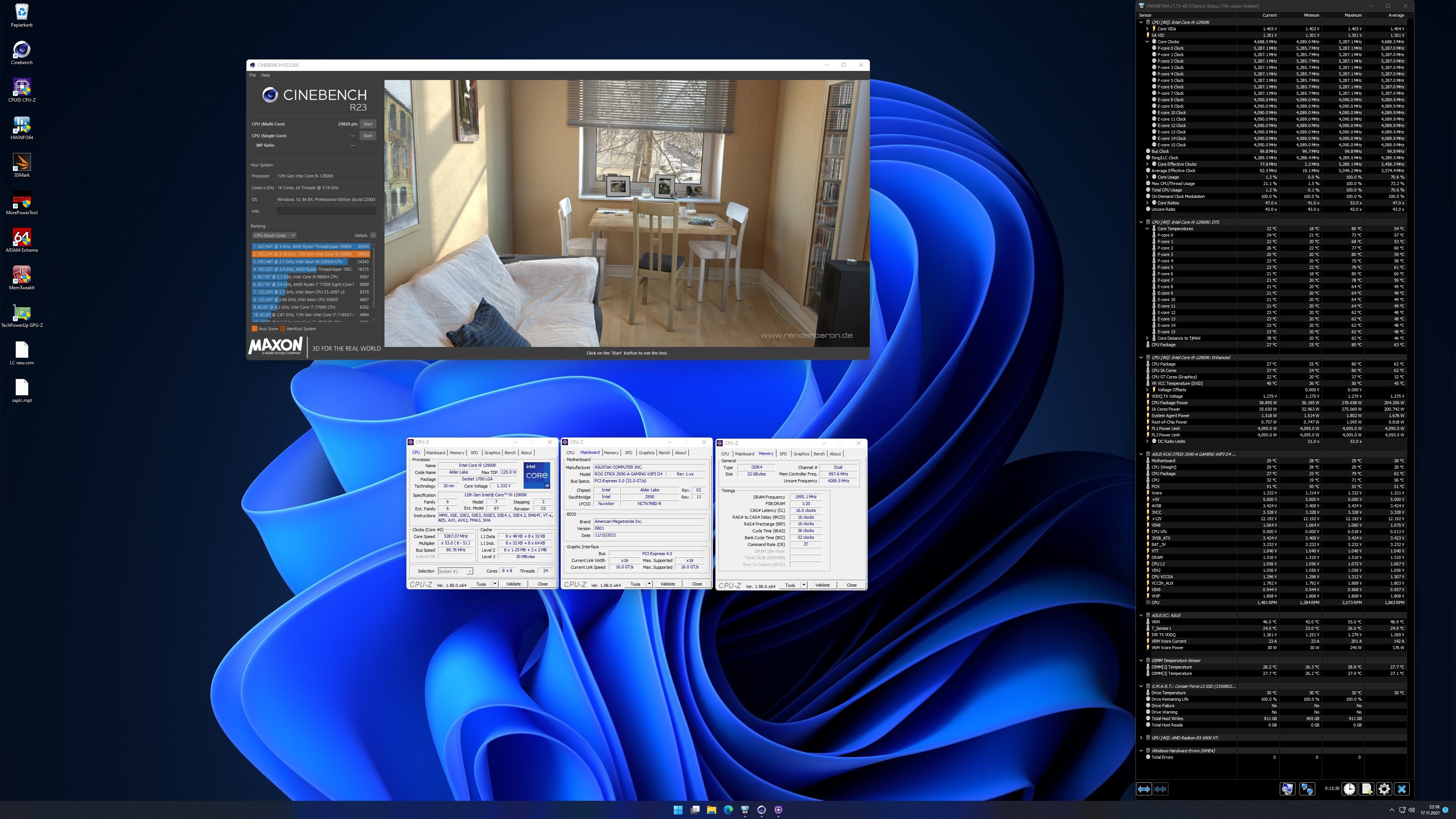

Custom Wakü vs. Cooler Master Hyper 212 LED

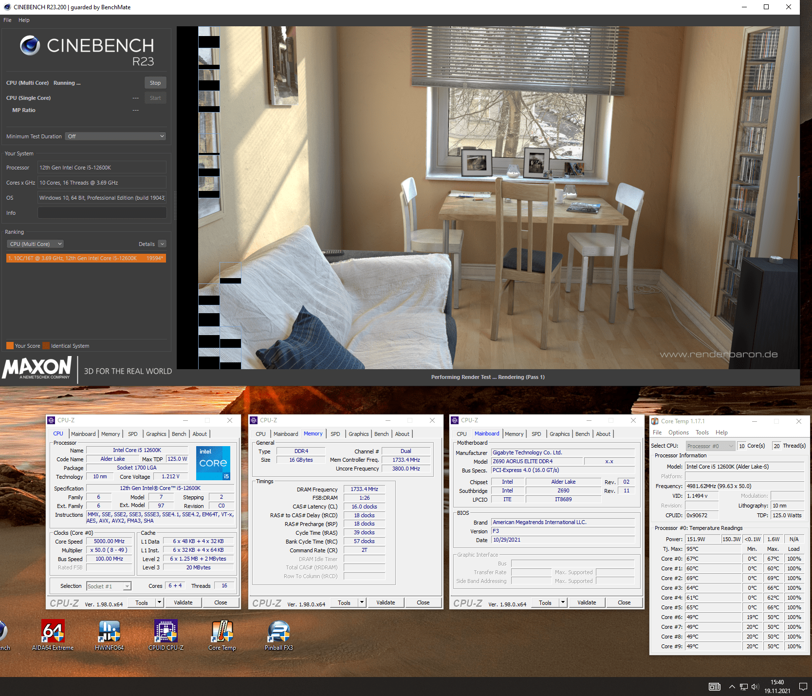

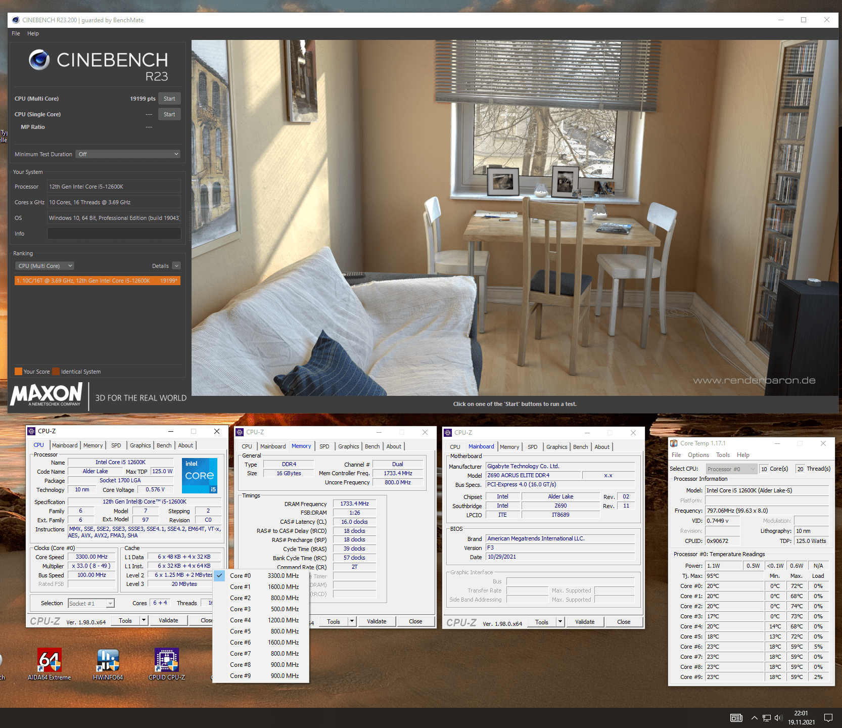

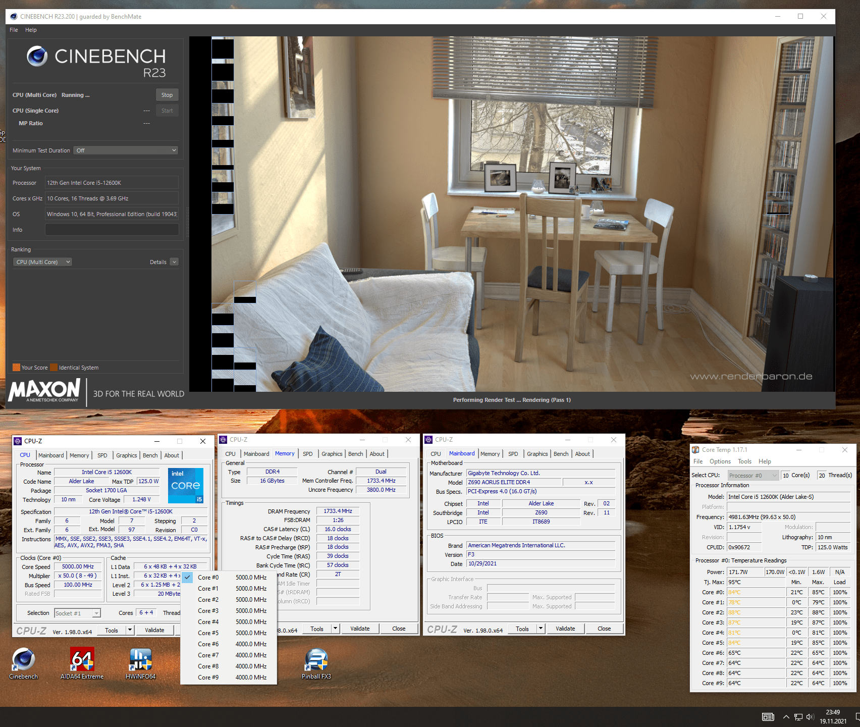

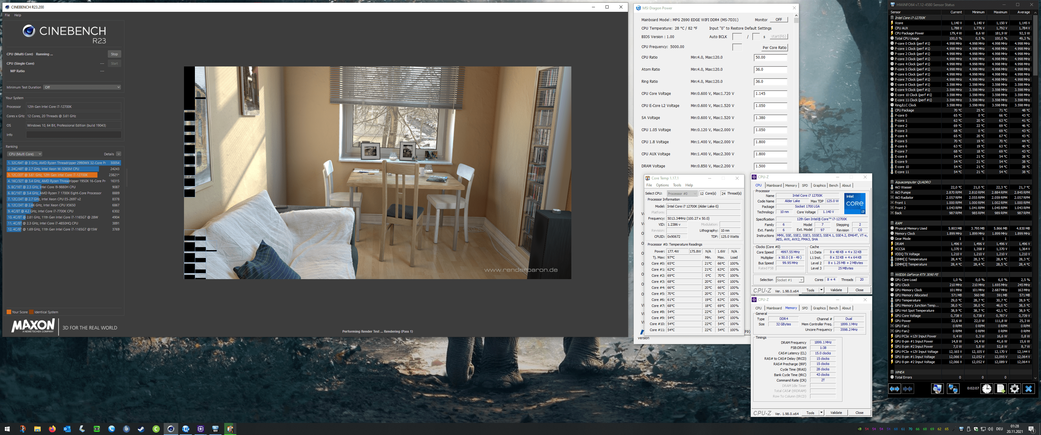

Auch mal auf Low vCore getestet mit 360er AiO
5.0 / 3.6 1.140 R23 - keine Ahnung wo das einzuordnen ist. E-Cores gingen auch auf 3.8 GHz mit der gleichen vCore durch - aber keinen Screen davon leider

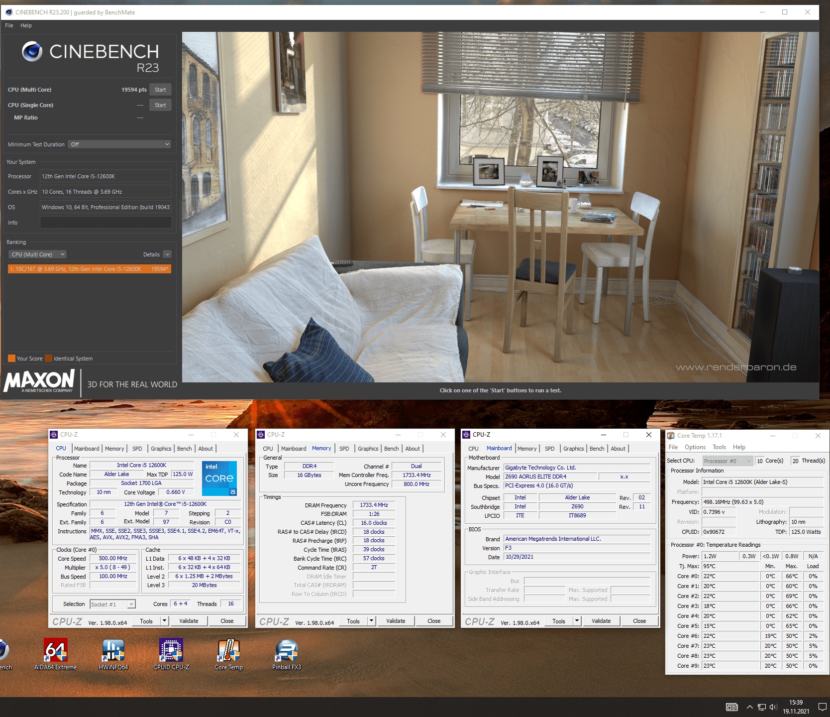

Mein 12700k ist leider ne Graupe - 5.0 / 3.6 1.27 R23 :/
Die Prediction vermisse ich bei MSI etwas :heul:
Sind doch 1,21V bei Load, wusste nicht dass das MSI so nen Drop hat.
Trotzdem deutlich mehr VCore und hotter als deiner @even.de
Anhang anzeigen 693890 Anhang anzeigen 693891
Hallo Ralle, joa. Vor Sandy/Ivy gab es auch tolle Plattformen. Alt aber nicht veraltet. 8-)
AL ist eine völlig neue Architektur mit der man sich befassen muss.
Das Core-Managment funktioniert bei vielen Programmen noch nicht richtig.
R20 z.B. wird noch nicht richtig angesprochen....
