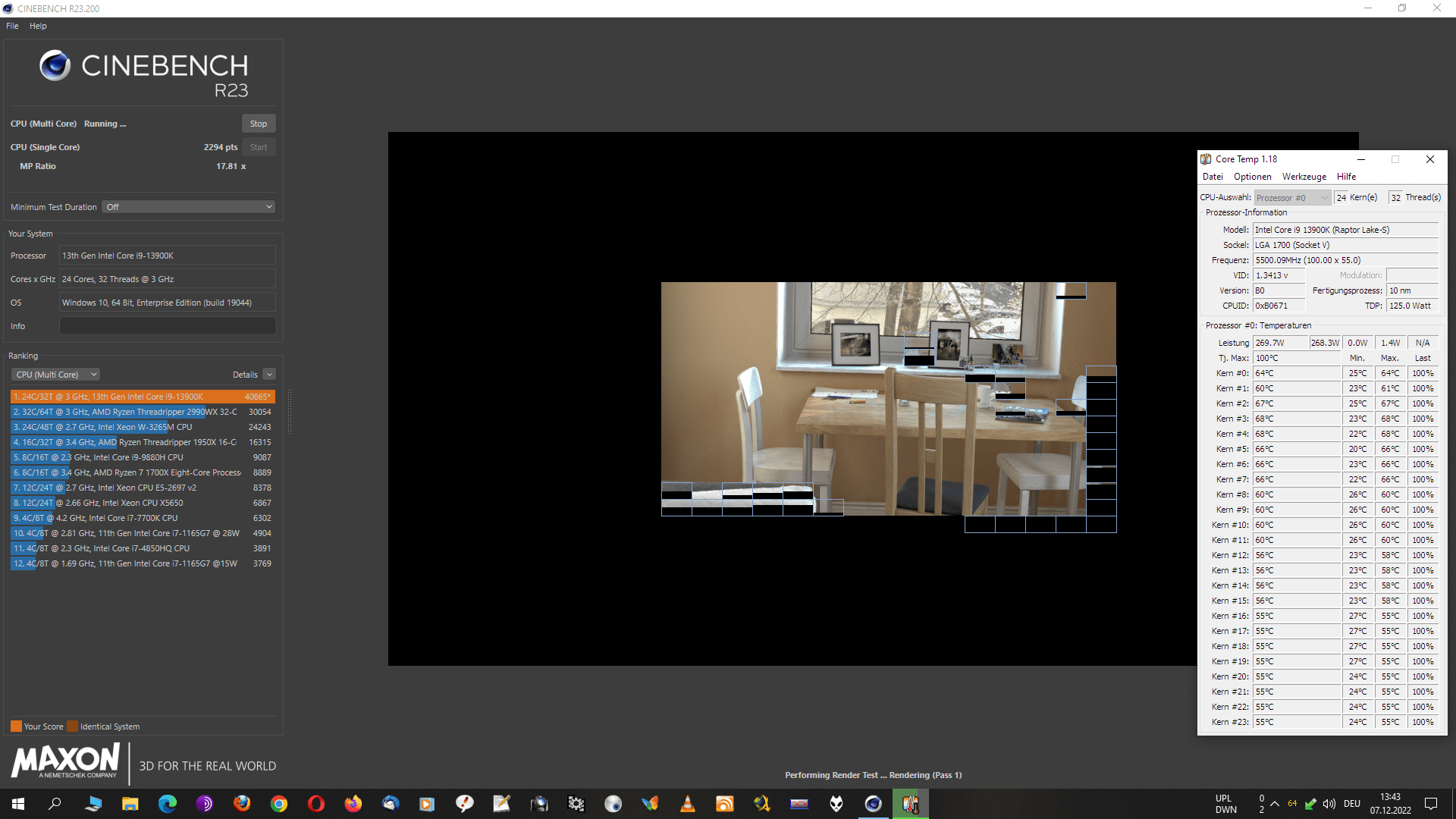

Ich hab +2TVB am laufen mit min VCore und inGame pack ich bis 45 Grad noch 5,6Ghz Allcore und im Idle/2 kern hast halt die 6Ghz aus kosmetischen Gründen.
InGame bringt das wenig bis garnix, bei Benchmark sieht man es schon leicht.Latenz ist auch irgendwie etwas besser.

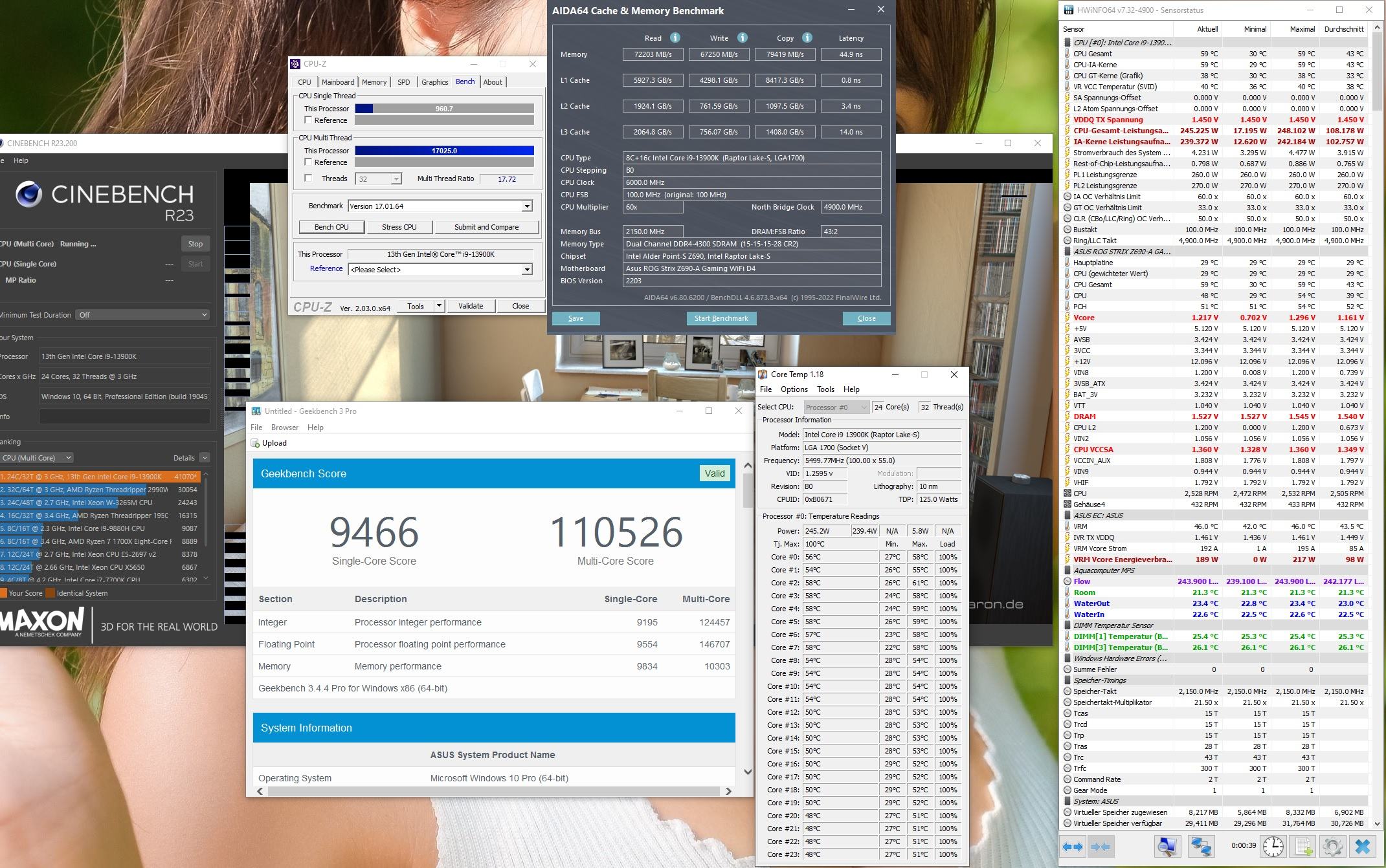

Ist schon echt Interessant wie Stromsparend man einen 13900K bekommt wenn er gut gekühlt wird und man dementsprechend die Spannung senken kann.
Ich weiß ist zwar nicht auf Dauer Stabil aber CB23 Run geht schonmal und skaliert wirklich gut mit den kühlen Temperaturen.
Und diesmal sogar mit Punktzahl 😉.

Jesus Mutter Maria. 40T Punkte. Wie geht das denn? Also meine i7-12700er schaffen nur 16T.
Kannst du denn beschreiben welches OC du genau angewendet hast? Heute kommt der 12700K, der sollte hoffentlich 25T schaffen.
40k schaffst du nur mit den ecores des i9, ein i7 mach bestenfalls 33k, normal sind eher rund 31k.
Mit ADL sind es entsprechend weniger. Da sind 25k mit einem i7 schon gut und 30k für den i9 ebenso.

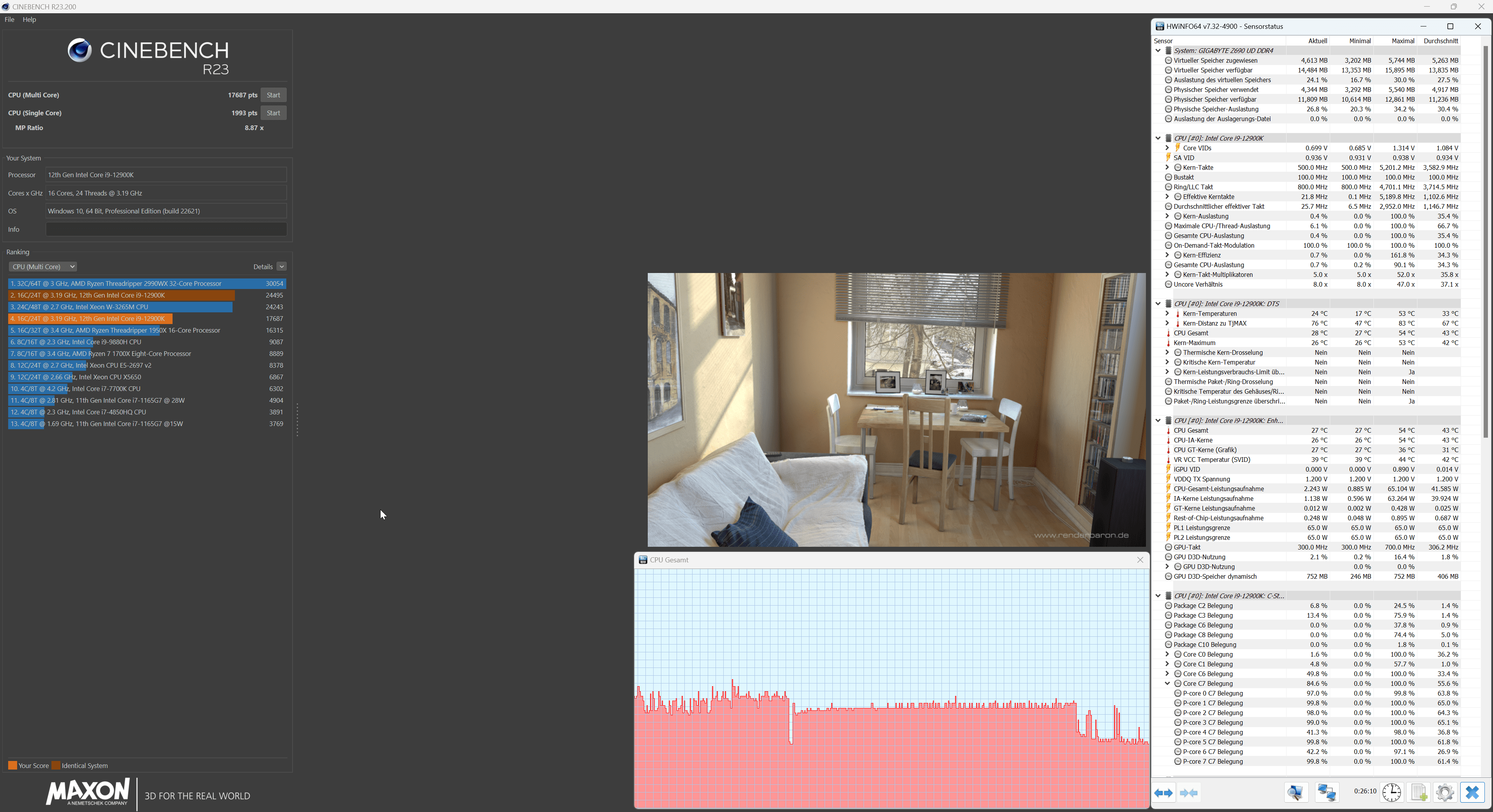

Gleich mal nach dem post von DamirRS4 den offset-mode vom neuen Bios (7D91v13) auf dem MSI Z790 Tomahawk DDR4 getestet.
WTF!!! 35W weniger unter Volllast sind über 10% weniger Verbrauch und das bei Null Leistungseinbruch??? Die Temperaturen gehen auch gleich mal 12°C runter :-)
Edit... nur die angezeigte Spannung in CoreTemp unterscheidet sich nicht gegenüber Auto-Spannung, mit der die CPU 305W verbraucht und 80°C auf dem heißesten Kern warm wird :unsure:

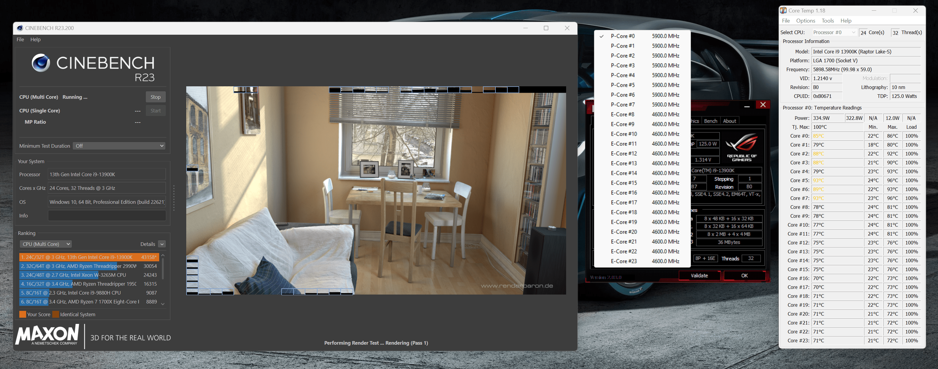

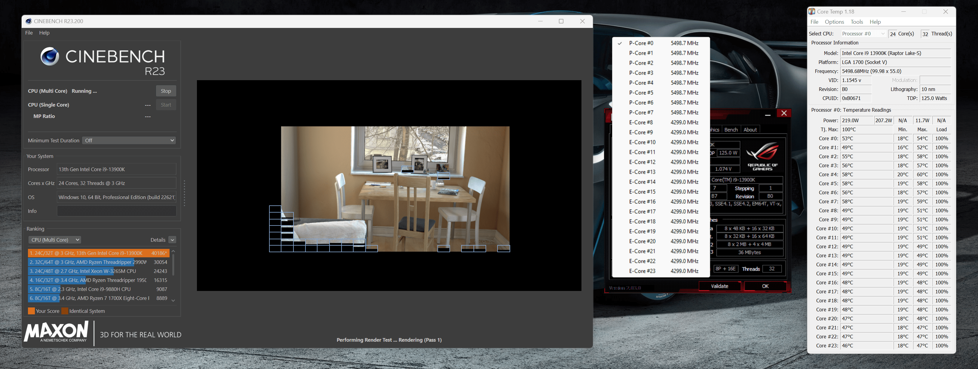

Eigentlich nur LLC auf 4 gelassen Spannung und Takt fix eingestellt und gib ihm :d.
Hier noch zwei OC Ergebnisse bei kalten Temperaturen hab mir den Arsch abgefroren 🥶.
Was hast du bei den Spannungen Eingestellt? Vcore und VID? Welcher Ringtakt läuft bei dir?

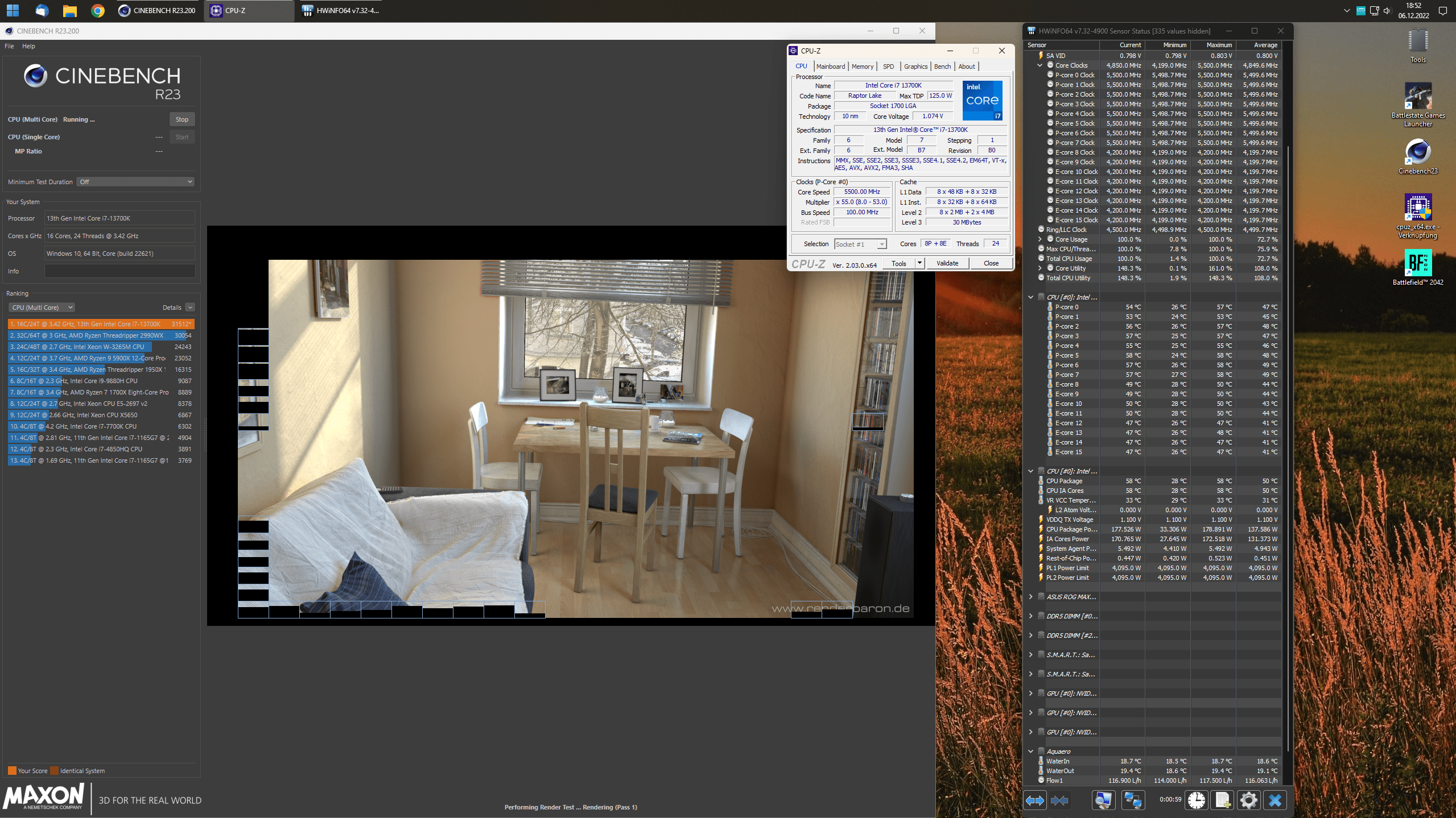

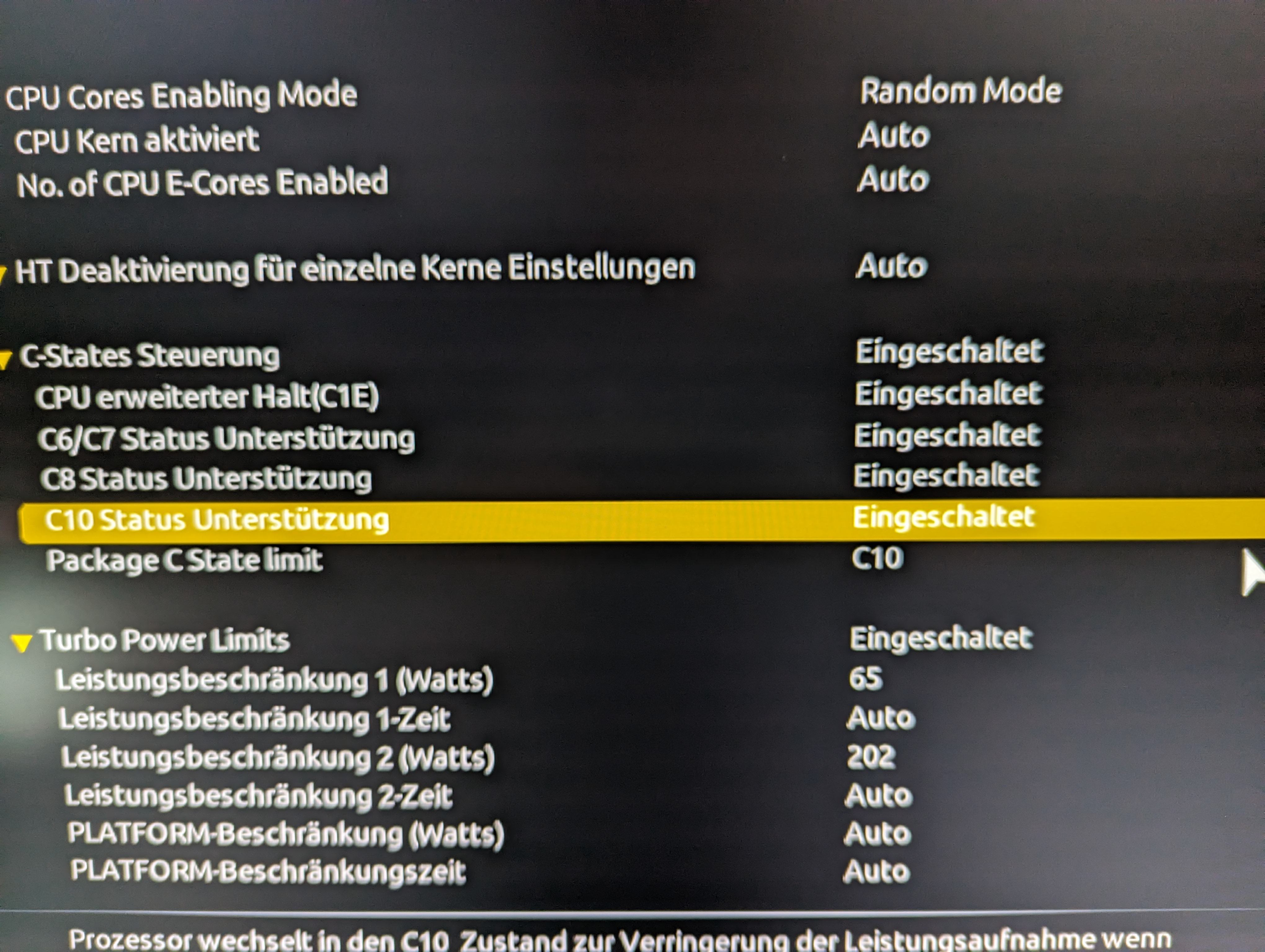

Habe spontan noch einen Intel Core i9-12900K zum Testen erhalten. :xmas:
Habe alle C-States aktiviert und den letzten auf C10 gesetzt. Darüber hinaus die Packagepowerlimits 1/2 auf 65/202 gesetzt, wie beim 12900-nicht-K.
1994/17735 Punkte sind bei raus gekommen:
Nun versuche ich mal 125/241 wie für den 12900K vorgesehen, es sei denn er erreicht hohe Temps dann breche ich schnell ab.
Die C-States sind doch richtig gesetzt oder?:
Man sieht auch rechts unten im Hwinfo-Bild die C-States. :)
Ahhh, das erklärt auch, warum die Core VID bei Dir entsprechend angezeigt wird und bei mir eigentlich murx ist
So hier die Werte für 125/241
1991/24495
Also ziemlich enttäuschend. Einer 92,3% Leistungssteigerung gibt es nur 38,1% mehr Leistung. Und die Einzelkernleistung gar nicht gestiegen. Also doch am besten im PL65 betreiben.
