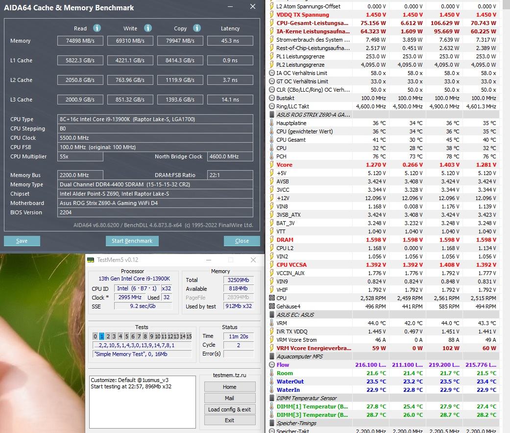

Joa, 1,12V Die Sense mit selben Temps und Verbrauch sähe natürlich deutlich besser aus. Ist schon echt lame mit den Readings.
Da das Thema mit der Vcore gerade passt und ich fast nur Erfahrungen mit AMD und ASUS hatte, kann es sein dass HWiNFO unter "CPU [#0]: Intel Core i9-xxx" und dort unter "P/E-core xx VID" nur die angeforderte Spannung auswirft und die tatsächliche Vcore zumindest bei MSI nur unter "MSI MAG Z790 TOMAHAWK WIFI DDR4(MS-7D91) (Nuvoton NCT6687D)" zu finden (abzuschätzen) ist.
@abzuschätzen: Natürlich ist dann nicht einmal die an der CPU wirklich anliegende Spannung gemessen, sondern wahrscheinlich ohne Leiterbahnen zum Sockel hinter den SpaWas, also vermutlich höher als die wirklich anliegende Spannung? Ich werde einfach nicht schlau aus den Readings. Wenn ich die Spannung via offset absenke, kann ich das höchstens über den MSI-Eintrag in etwa ablesen.

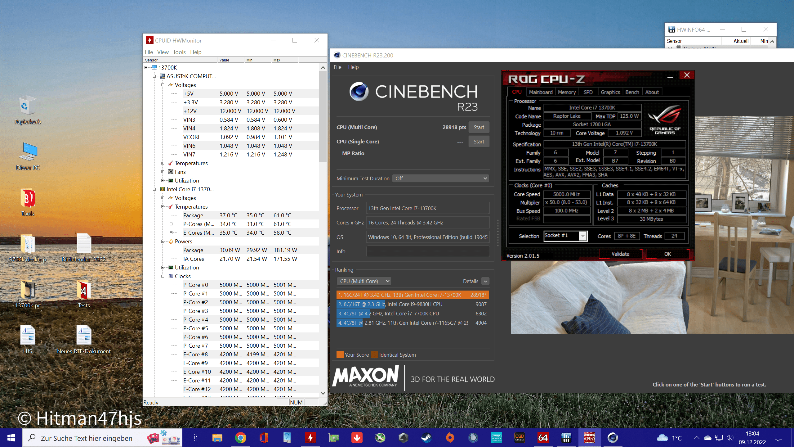

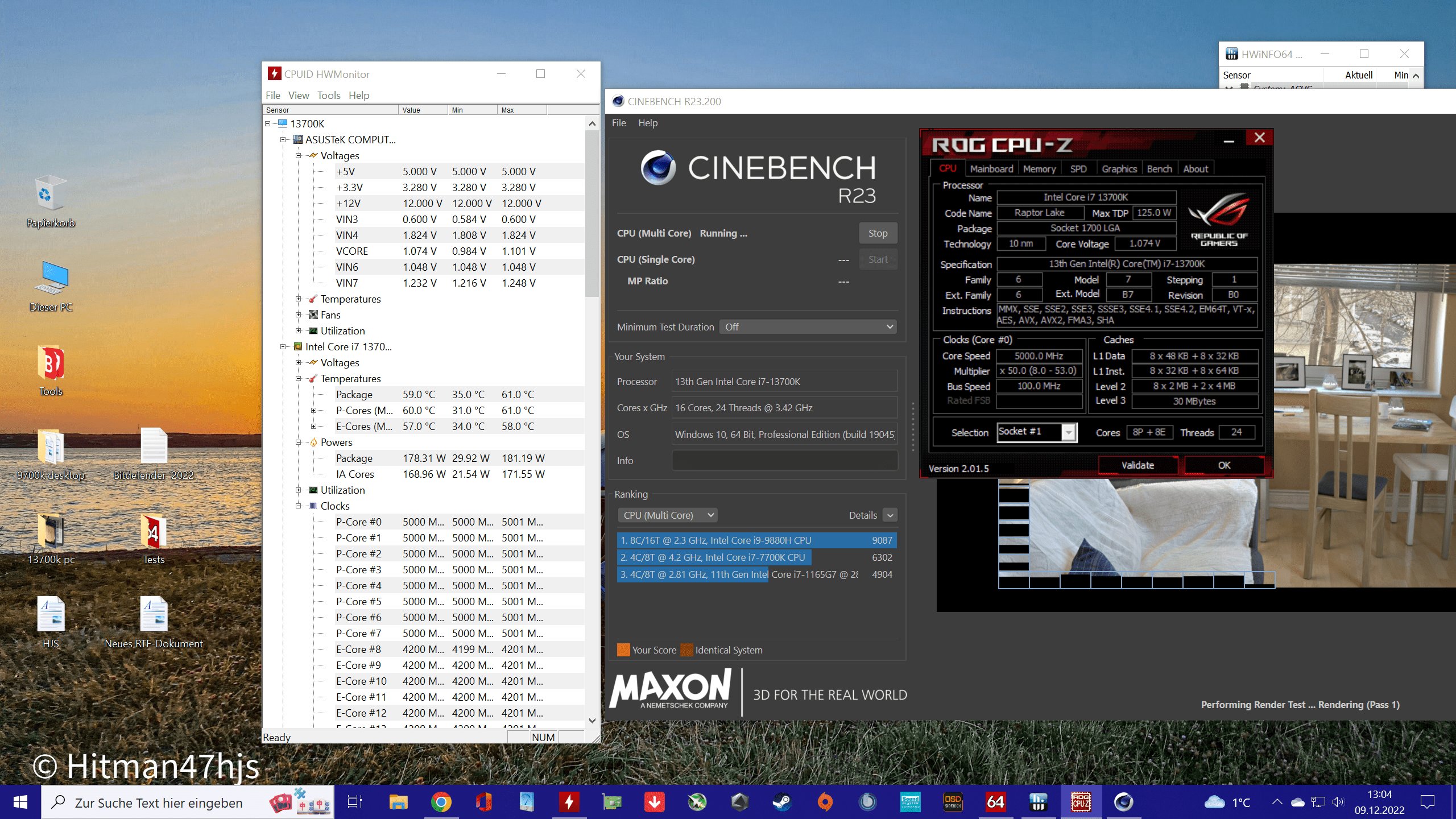

Machen da bei -0,1V offset angezeigte Vcore=1,2V unter CB23 all-core-Volllast bei ~270W Sinn (~1,295V bei 305W)? Solange ich keinen Plan bzgl. der Spannungen habe, wage ich mich nicht wirklich ans Übertakten.

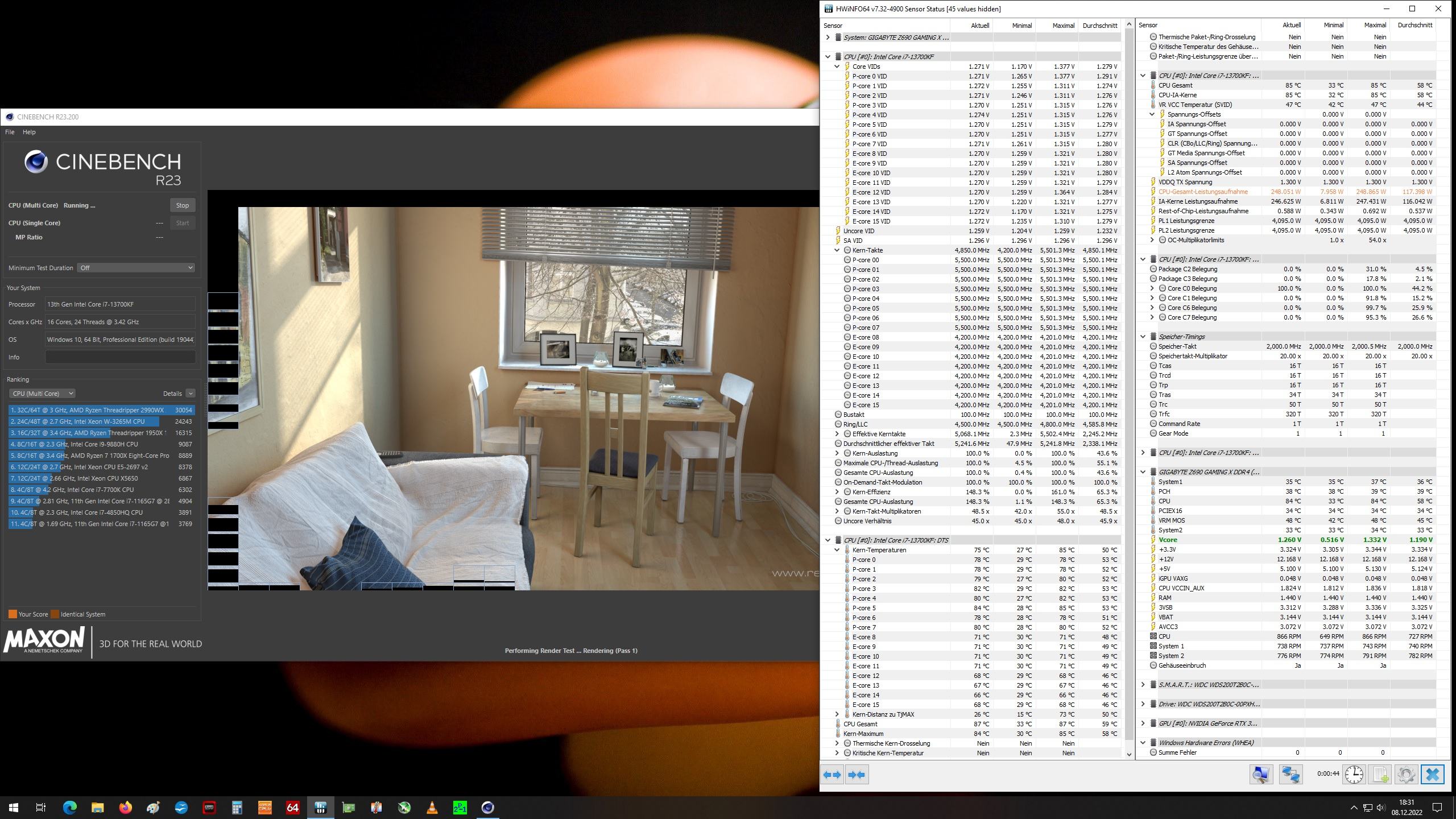

Hier mal der 13700KF bei 5,5GHz @ Auto Vcore:
und mit -0.075V Offset:
Du hast aber schon gesehen, das CB23 schon beendet war und keine Last anlag?
Eh? Die letzten 50 Screenshots waren mit aktivem CB23. Von daher ...

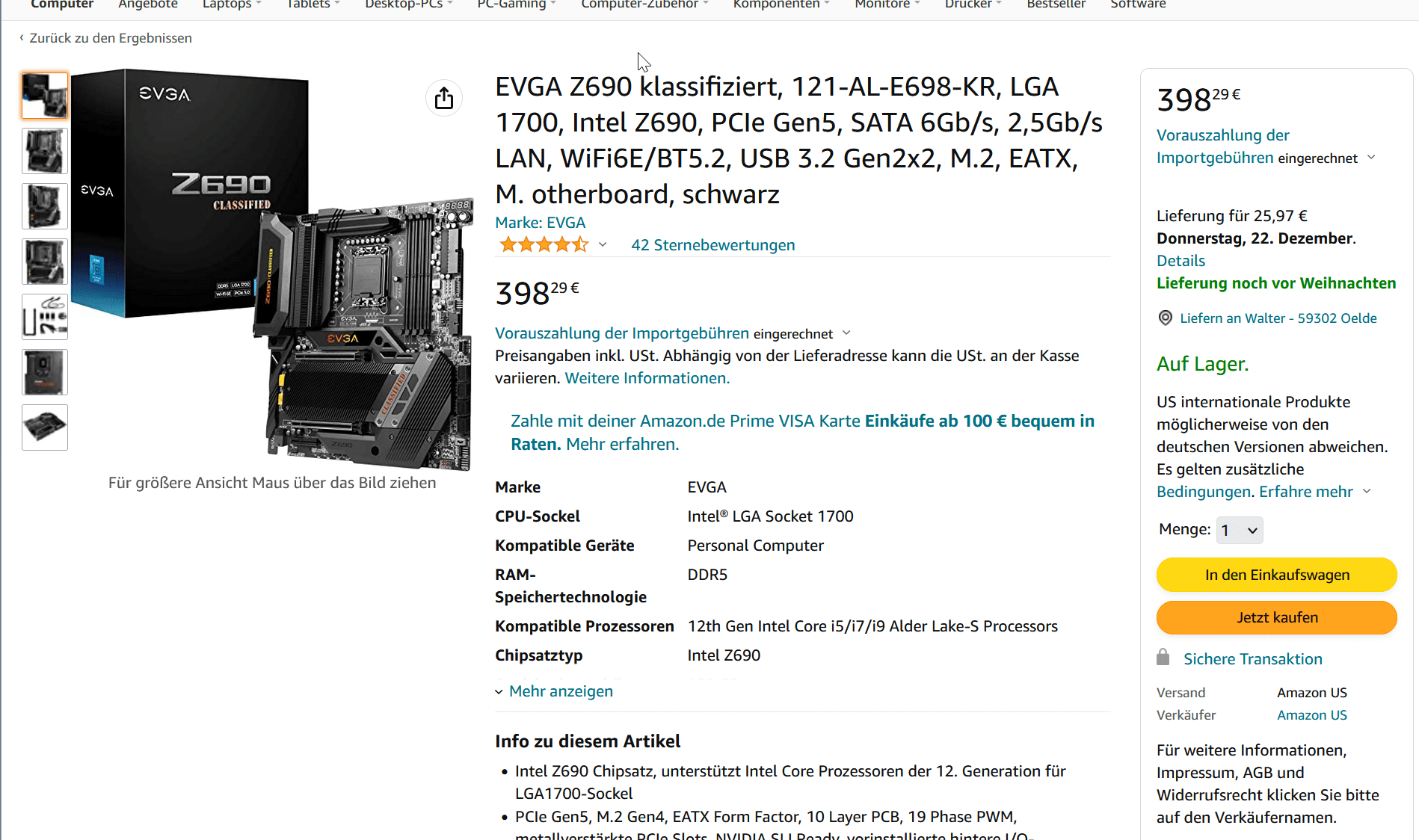

Momentan gibt es das EVGA Z690 Classified bei Amazon für unter 400 Euro incl.
Weiß jemand wie das Apex Z790 VCore technisch liegt? Vermutlich wie das 690er, aber vielleicht hat ja jemand den 1:1 Vergleich hier?
Wenn ich damit wieder Probleme haben werde, dann habe ich die Schnauze voll und werde auf das Strix D4 "abrüsten". Dann könnte ich auch sagen, wie die genauen VCore Unterschiede ausfallen.
