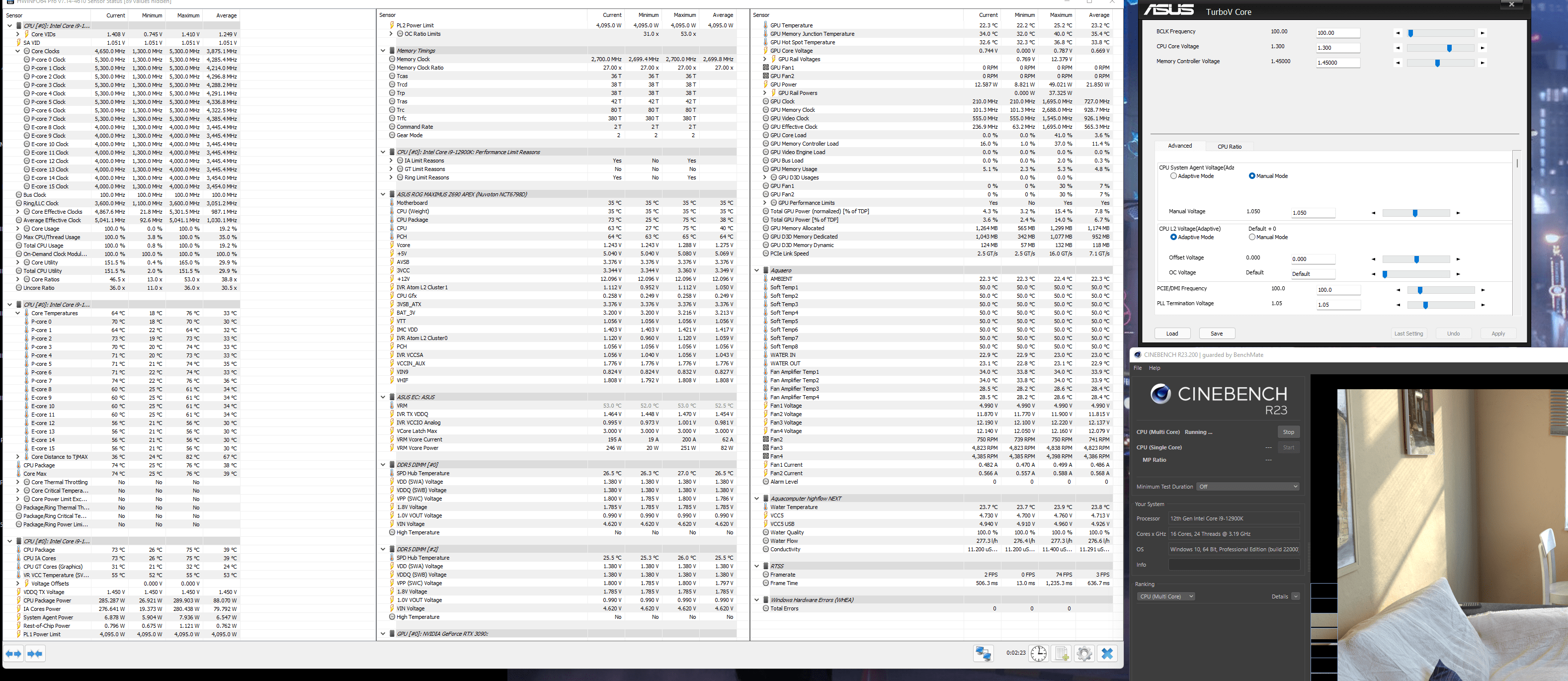

kurzer allcore 5.3g test;

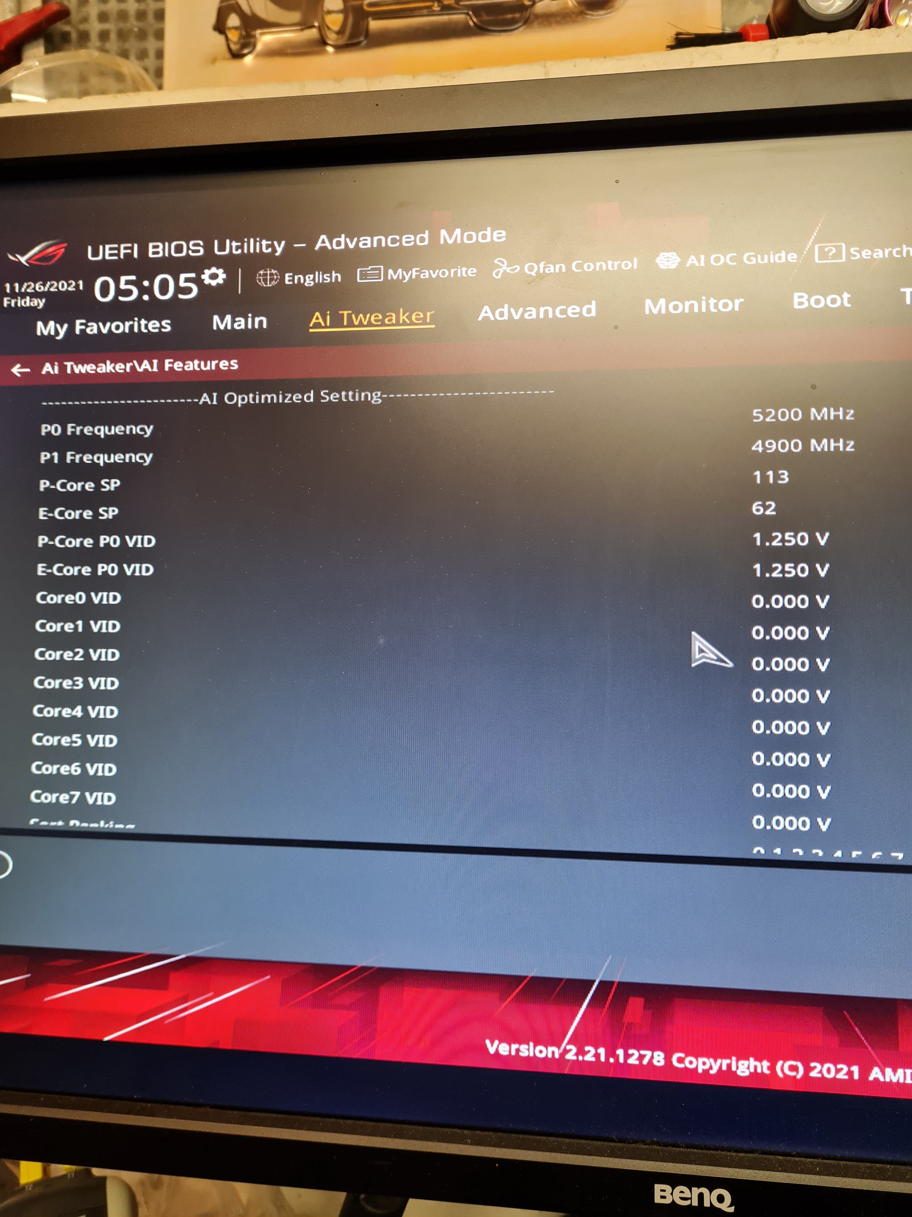

Mal schauen was der kann ....

Die VID ist ein Bug oder das Rating ? Edit: Vierauge lässt grüßen. :geek:

Mach jetzt mal das neues asus bios drauf, hab ein gemodetes von hwbot drauf.
Alte asus bios sagte 84, daß hwbot bios 76.
