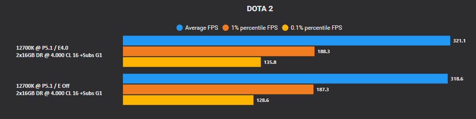

Nicht ganz richtig. Bei DotA 2 zB bringen die E-Cores was.
P5.1 / E4.0 Cache 4.0
P5.1 / E off Cache 4.7

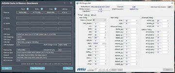

Bin überrascht wie problemlos die 4133 / G1 auf dem Edge laufen. Da ist noch nichts gross optimiert SA auf 1.35V gesetzt.
Kann man sicher noch einiges optimieren...

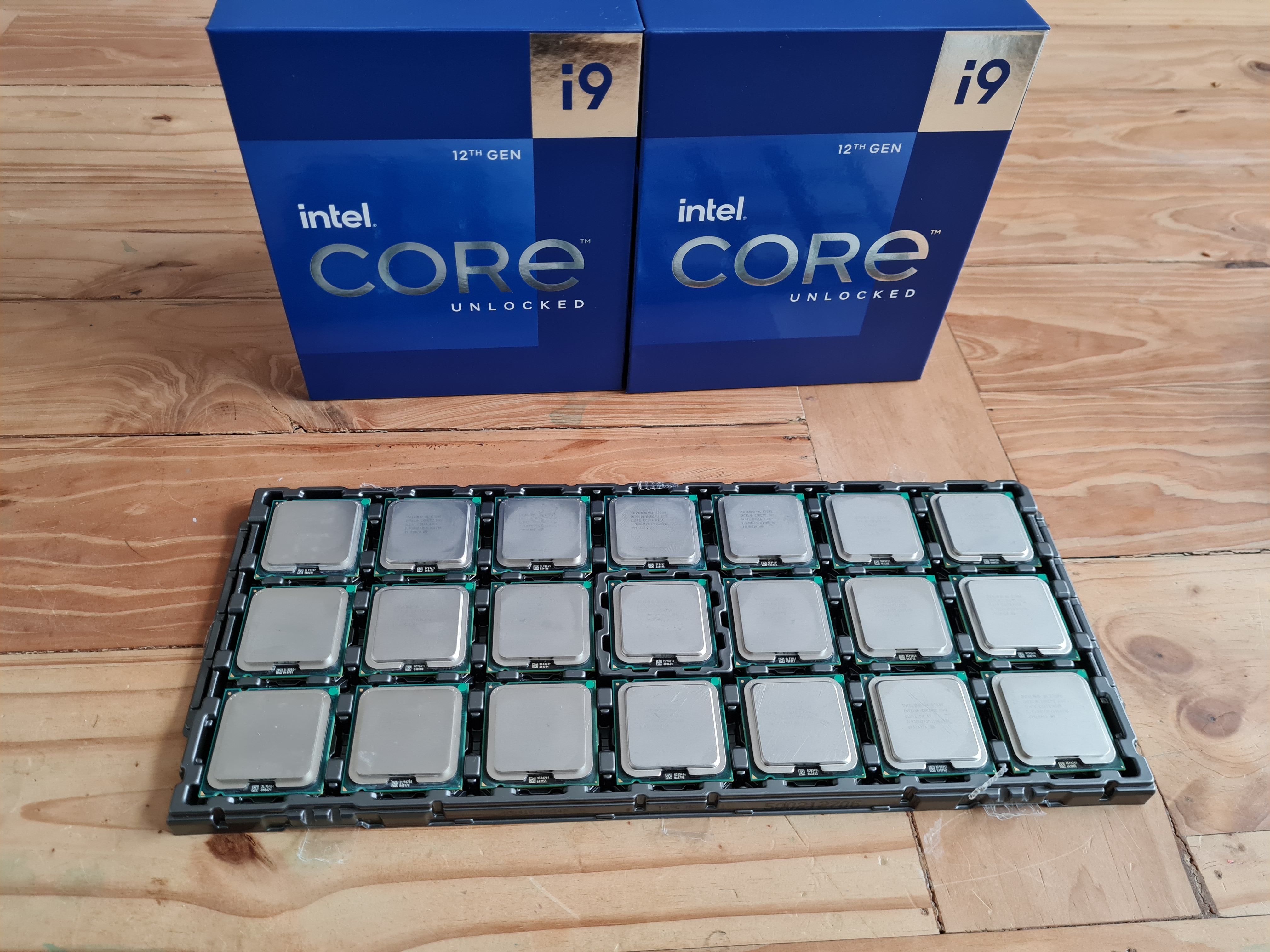

Binning time
2x 12900k
21x e7500

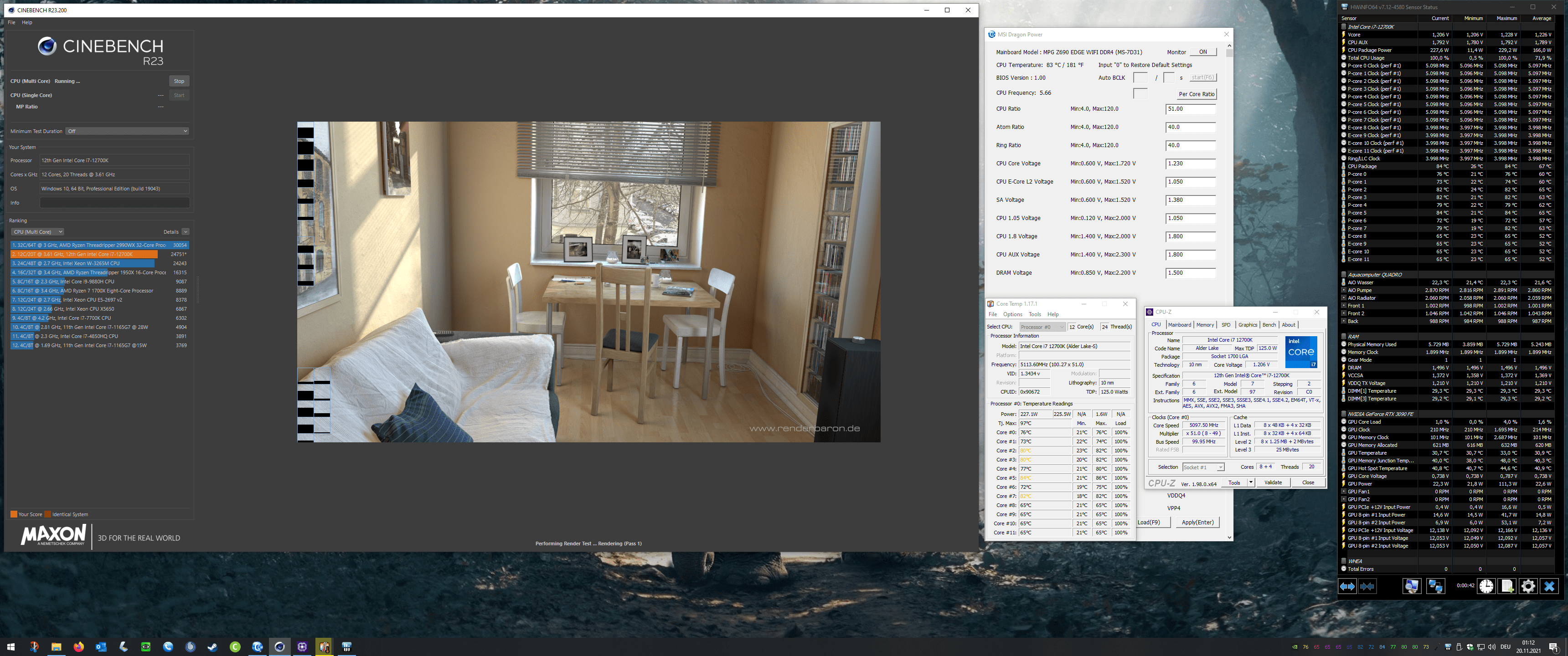

Was braucht ihr eigentlich an Vcore um 51/40 stable hinzubekommen? Ich hab ne SP von 91, ist jetzt nicht die schlechteste und muss bei LLC4 1.38v draufknallen um CB23 stable laufen lassen zu können, da wundert es mich, wenn ich den 8auer sehe, der mal eben mit 1.30v klar kommt, sind da wieder die superduper Bin´s an alle YTer rausgegangen oder wie?
5.1/4.0 brauche ich 1.206v
Ich glaube aber irgendwie dass bei dem Test meine AiO nicht richtig saß. Kann gut sein, dass ich da noch weiter runter gehen kann bei besseren Temps.
