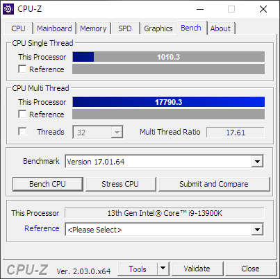

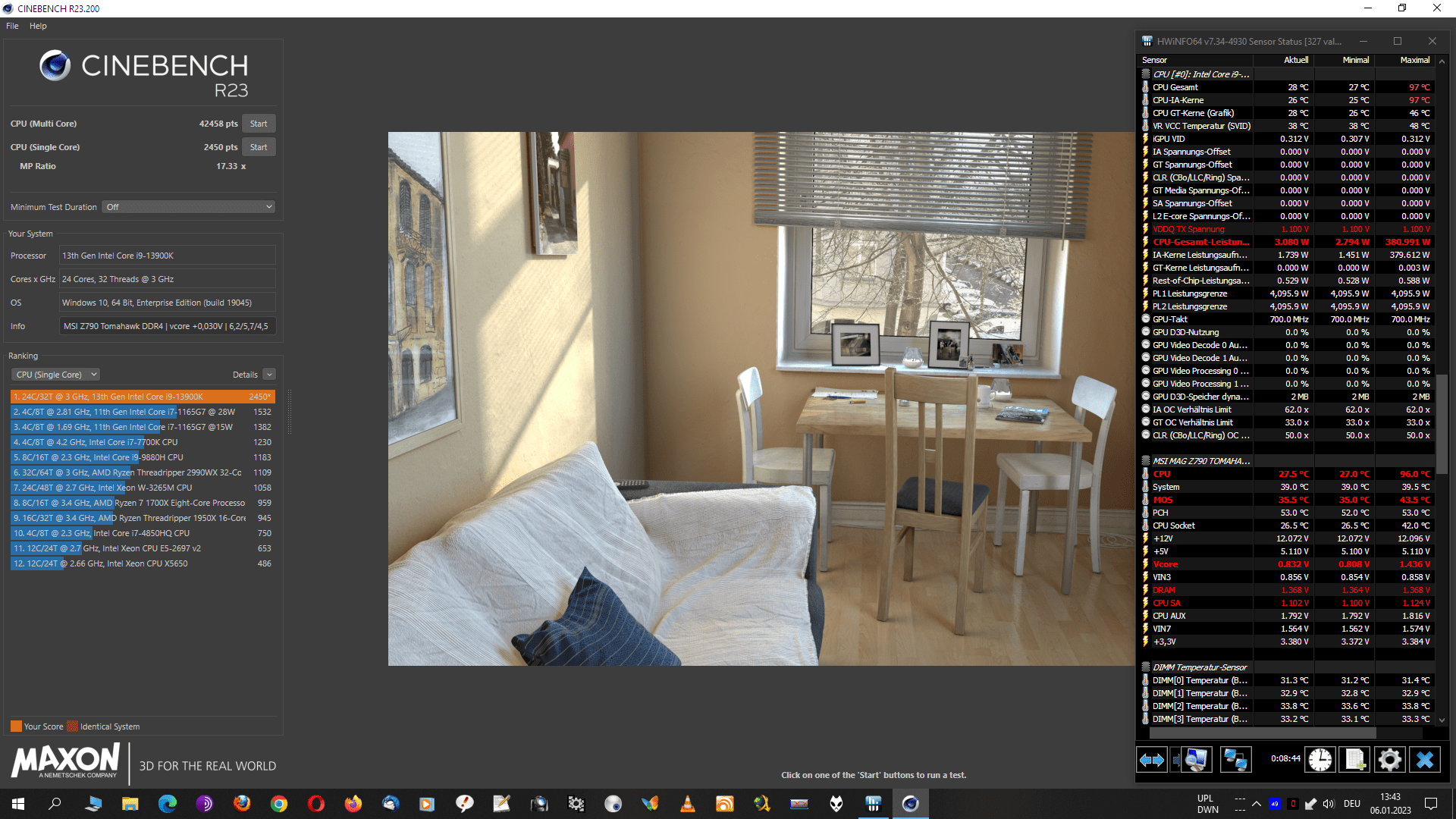

Ich habe heute mal ein bisschen gespielt, ob ich in CPU-Z eventuell die 1000 Punkte Marke für Single-Core-Performance knacke.
6,1GHz ging auf 2 Kernen noch mit einem negativen Offset von -0,01V.
6,2GHz ging auf 2 Kernen mit einem Offset von +0,02V, ganz ohne dem HWiNFO-CPU-Cache-Error ab einem Offset von +0,03V

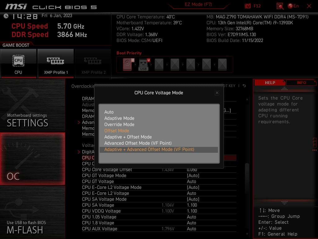

Ich würde gerne statt dem globalen offset mal mit den anderen MSI typischen CPU Core Voltage Modes spielen.
Ziel wäre für alle Taktraten ein Offset von -0,05V, nur bei den 2x6,2GHz ein Offset von +0,03V.
Ich finde nur keine Anleitung für MSI Biose :-(
Ziel ist zumindest erstmal erreicht mit 1010 CPU-Z Punkten und 2450 PKT in CB23, ich will nur die absolut unnötig hohe Wärmeentwicklung bei all core wieder reduzieren!
