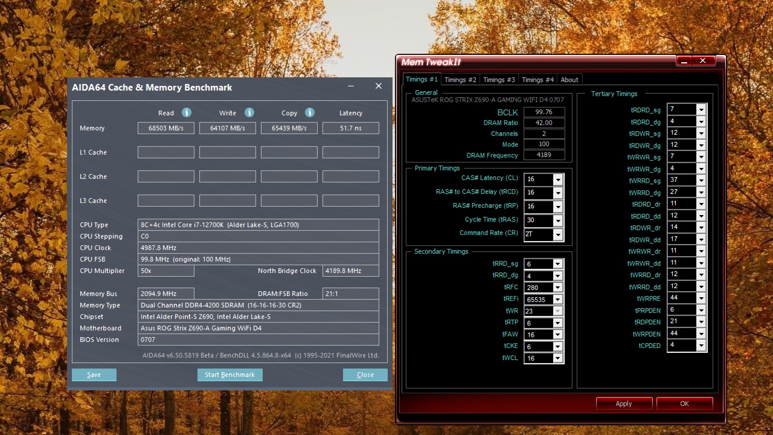

Also hatte es schonmal erwähnt komme absolut nicht unter die 50ns Latency ! habe jetz auch mal die neue beta dachte wird bessser:LOL:
Liegts am Windows :unsure: 11
oder meine Timings so :poop:
Ihr habt ja alle weit unter 50

Bench mal im abgesicherten Modus oder schließ alle nicht notwendigen Prozesse. Vielleicht läuft da was im Hintergrund das quer schießt.

Bei den Subtimings ganz normal die Latenz.

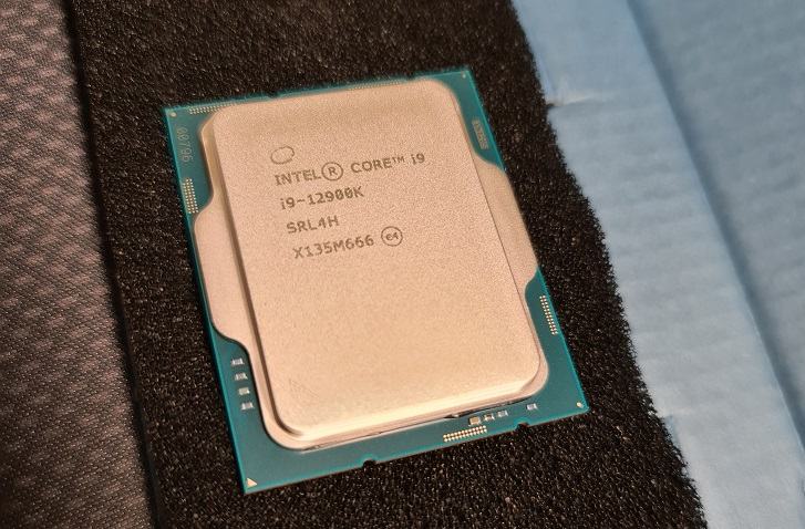

ich bekomm morgen nochmal 3x 12900KF mal gucken ob die besser gehen ^^
Sind die aktuellen Batches immer noch mit 5.3 GHz Boost?
afaik bis zu wk 38 nur
Was bekommt man aktuell so?
kommt denke ich auf den distributor und das land an
Im OCN ist einer aus turkei mit vietnam KW40 und SP98
Im OCN wurde von jemandem berichtet der wohl 1000 CPUs :fresse: auf die SP geprüft hat. Beste waren SP105/104/103.
