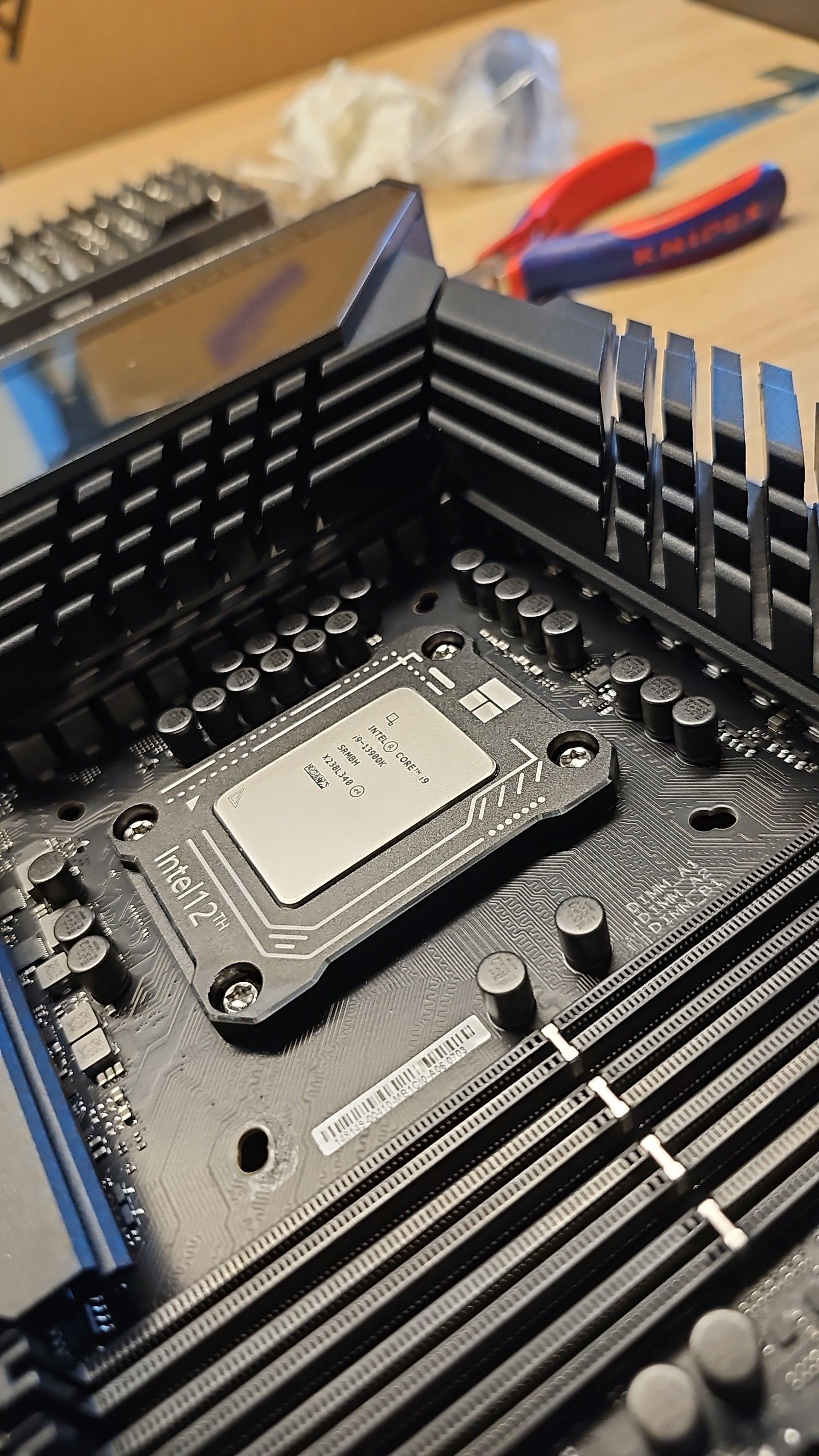

da ich jetzt auch zu den elite schwanzvergleich SP Werte inhaber gehöre wollte ich mal wissen. Brauchbar ?
Hatte noch nie ein Asus mit dem Intel deswegen frag ich mal ^^

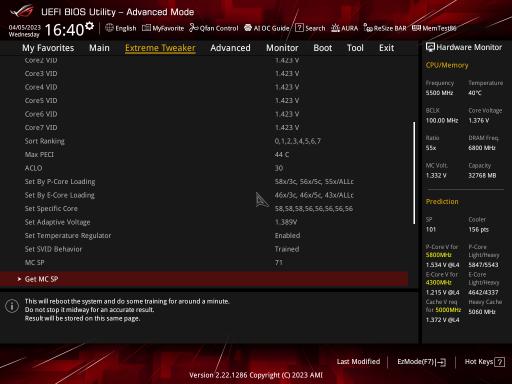

ist nicht so besonders … letzten Endes musst du ohnehin das maximum selbst ausloten um dann final sagen zu können ob die CPU Brauchbar ist oder nicht.
Also ich taste mich so langsam an. Was ich schon beeindruckend finde ist das dieses AI Tweak die Kiste auf 2x61, 4x59, 6x58, 8x57 bei 1.430v gestellt hat. Hab ich mit dem MSI so nicht hinbekommen. Vorallem weiß.
1klick war.
Wat ich noch ned so ganz verstehe ist. Das das Board den ring auf 40 stellt, im bios aber 50 anzeigt.

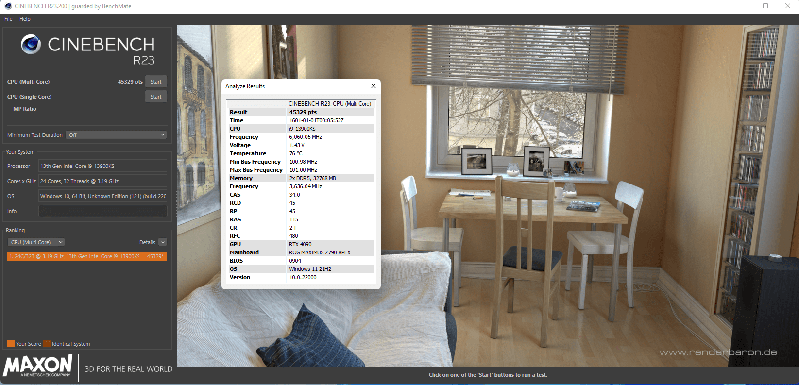

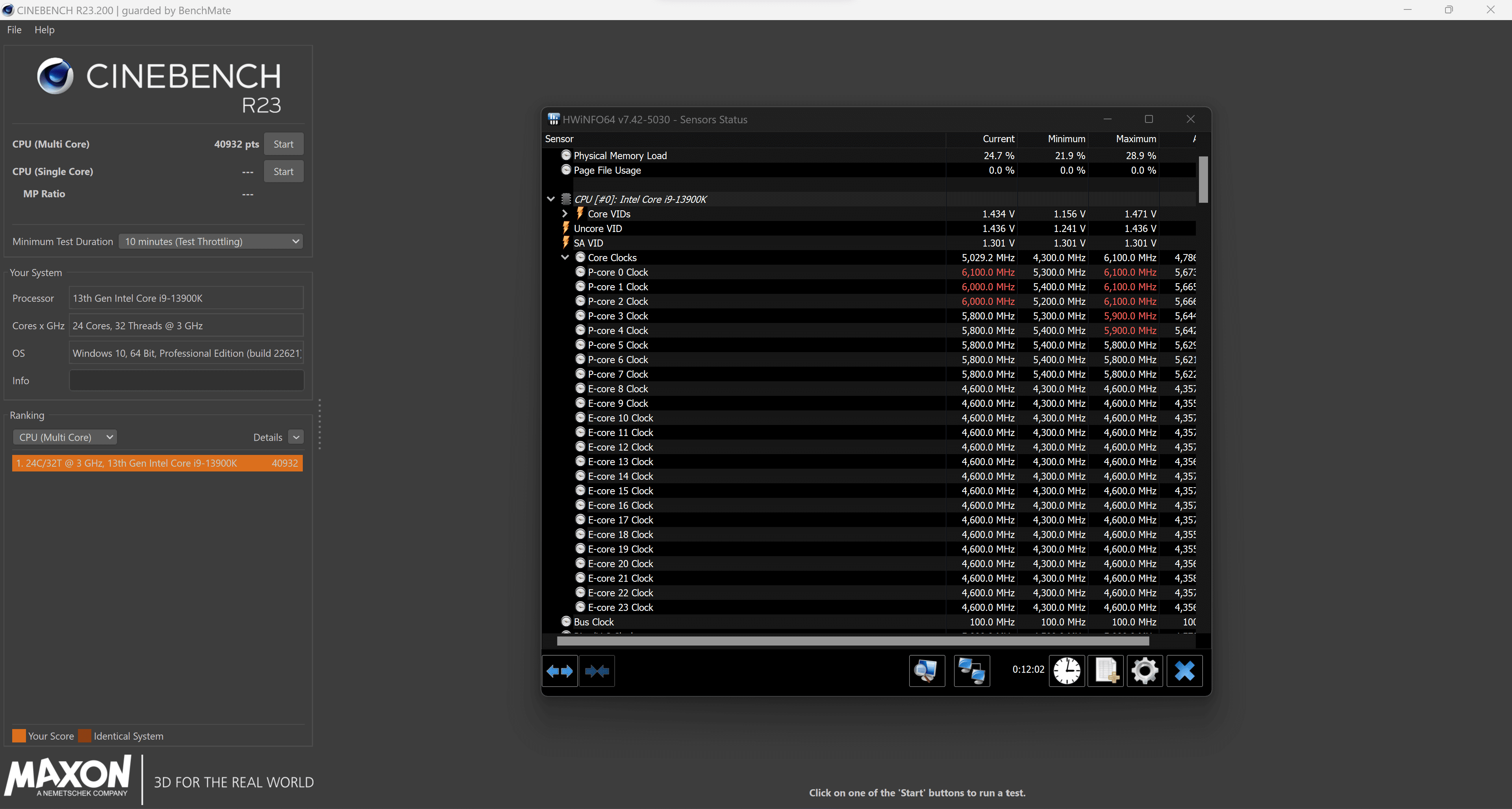

Ziel für heute erreicht. Hab das kalte Wetter noch einmal genutzt, um die 45k im Cinebench zu knacken :d
BCLK 101 war notwendig - habe 6.1 und 4.9 beides nicht stable bekommen. Noch höher wollte ich mit der Spannung nicht mehr gehen. 1,43 ist schon nicht so wenig für die Last :d
Aber hey, dafür dass die CPU vor 2 Wochen komplett tot war, bin ich sehr zufrieden mit dem Ergebnis.

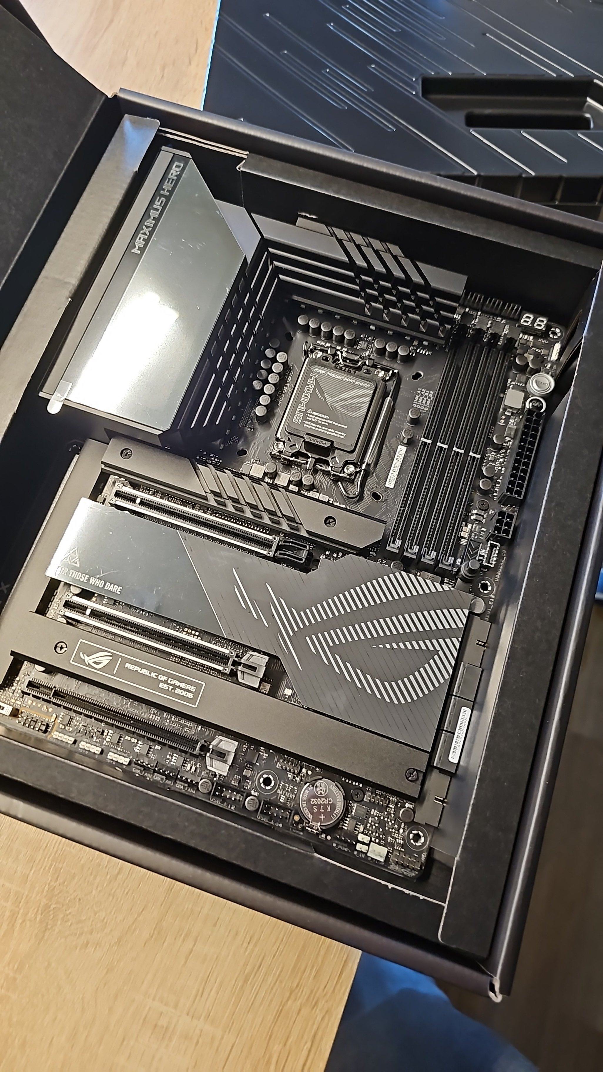

Neues Board und schon neuen Persönlichen Rekord :)

Hmmm... ohne jetzt sowas wie unhöflich zu sein...dein Score ist so ziemlich unterirdisch, für deinen Takt... da solltest du mindestens um die 43000 rum sein...
Wie hoch hast du deinen Cache?
Alles gut, das ist ja nur der Takt der anliegt, unter vollast liegt der bei 5600mhz. Mein Cache steht auf 5000MHz.

Ok, dann sieht das Spiel etwas anders aus. Hab mir nur gedacht, dass mit 6,1/5,8 und ecore 4,6 bedeutend höher sein müsste. Aber mit 5,5 allcore unf 4,6 ecore passt das schon in etwa. Wieviel Watt zieht deiner in CB23 bei deinen Einstellungen jetzt?
286Watt, und ja ich weiß auch selber das die "auto" Spannung viel zu hoch ist. aber ich tu mir echt gerade noch sehr schwer mit dem Board. Ich find das echt übelst klasse, das das Teil per One Click OC solche geile ergebnisse liefert, und ingame ist das auch noch alles kühlbar und akzetabel, aber ich habs echt noch schwer mit dem board.

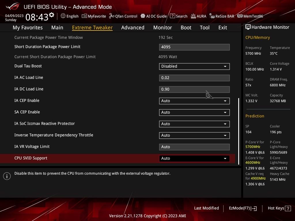

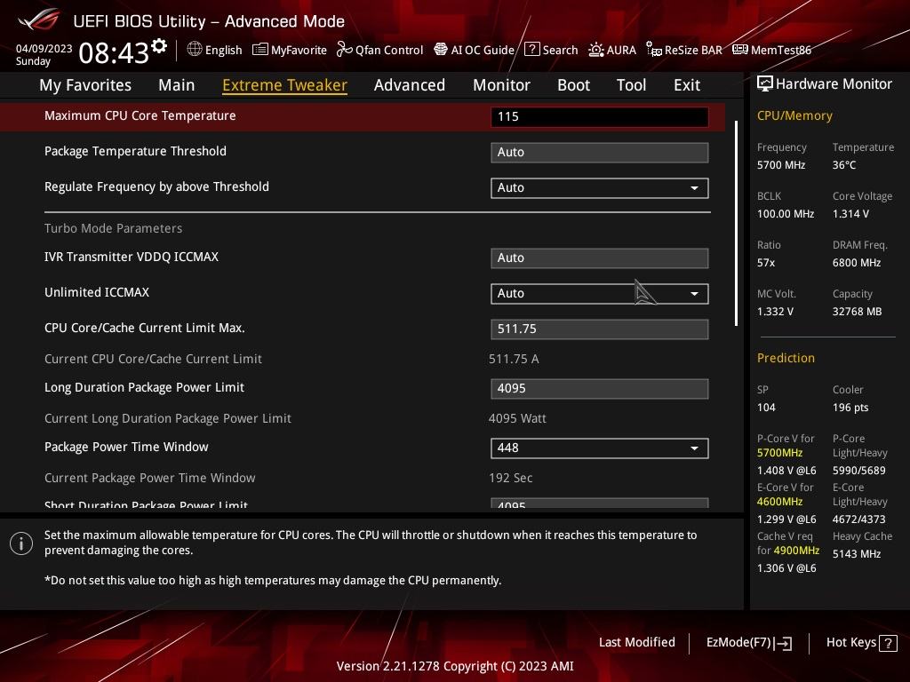

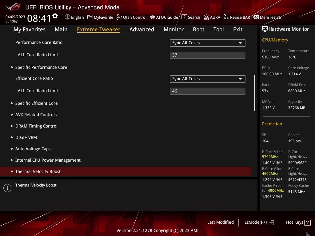

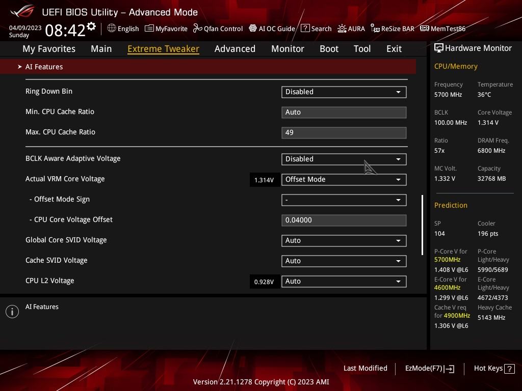

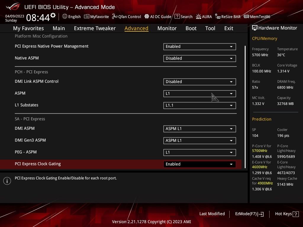

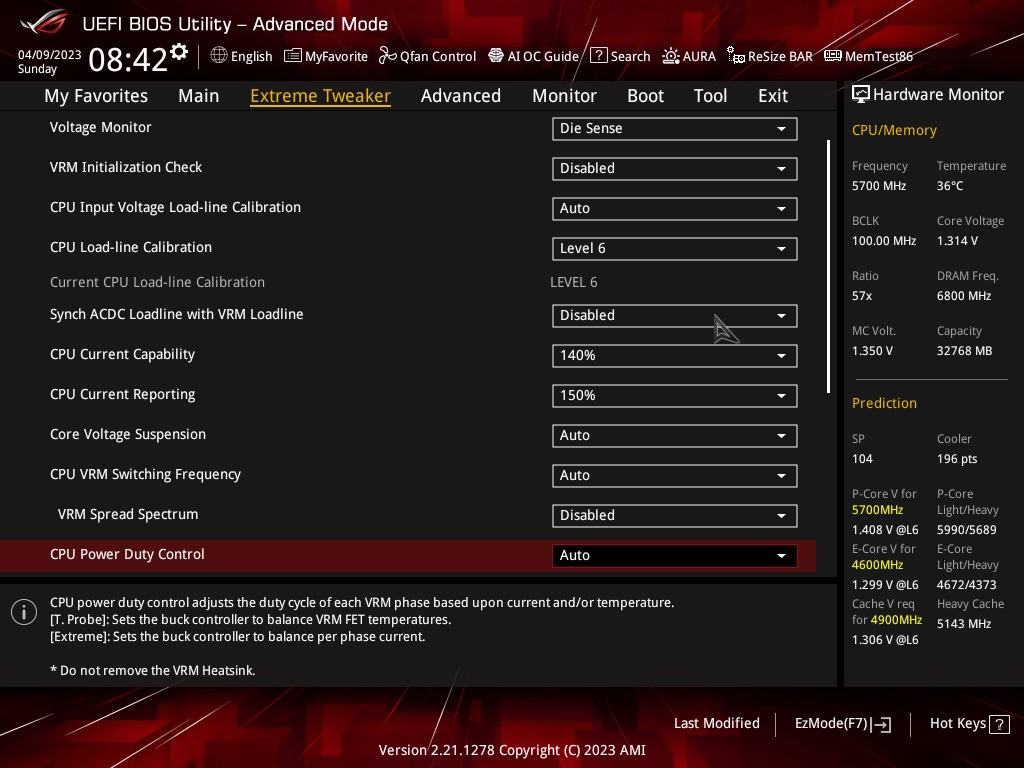

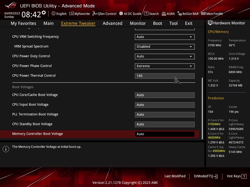

Ich schick dir gleich paar Einstellungen von mir, kannst die mal versuchen. Ich hab das Formula, die Biose sind gleich aufgestellt
Versuch mal diese Einstellungen. Wenn deine vorher mit 5.8/4.6/5.0 gelaufen ist dann sollte dies safe sein für dich, und du hast dann eine Ausgangsbasis
Danke werde ich später mal testen wenn besuch nr1 weg ist.

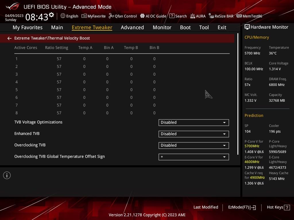

Habe mal eine verständniss frage zum z790 hero, ich teste mich immer noch an die ganzen oc settings ran ( danke @Double Impact nochmal für die bilder ) ich habe mich jetzt nochmal an dem großen tutorial von overclocking gewidmet, und versuche gerade alles auf auto zu lassen incl den in dem tut beschriebenden TVP Boost+2. Klappt auch soweit ganz gut. System läuft auf 60/57 richtig gut. BIS auf die tatsache das wenn ich ein Higload habe zb C23 das die CPU nur mit 55 läuft anstelle der 57(56) Temp abhänig. Wieso ist das so ? Weil im Bios ist nix eingestellt von 55 sondern minimum 56
Ggf. ist da ein AVX-Offset aktiv? Gab es nicht auch Fälle wo ein AVX-Offset von 0 ignoriert wurde?
Bitte gern geschehen. Nun, ich glaube nicht, dass da ein AVX-offset reinspielt, so wie @Iceman021 angestupst hat. Es ist bei dir wegen der Temperatur.
Gab es ja, das war aber ein Bug, und ich glaube zu wissen, dass das bei den Gigab. Boards war...
Jo Gigabyte über all die Jahre immer der selbe Bug im release Bios .
Die wiederholen immer und immer wieder die selben Fehler und bessern immer und immer wieder nach :d
Gelernt wird da nichts und nein beim nächsten mal wird es nicht gleich richtig gemacht. ^^
Kann ich mir ehrlich gesagt nicht vorstellen vorallem weil Nirgends die 55 definiert sind.
56 ist der takt wenn ich die 100 grad erreiche und die hab ich bei weitem nicht. 😀
