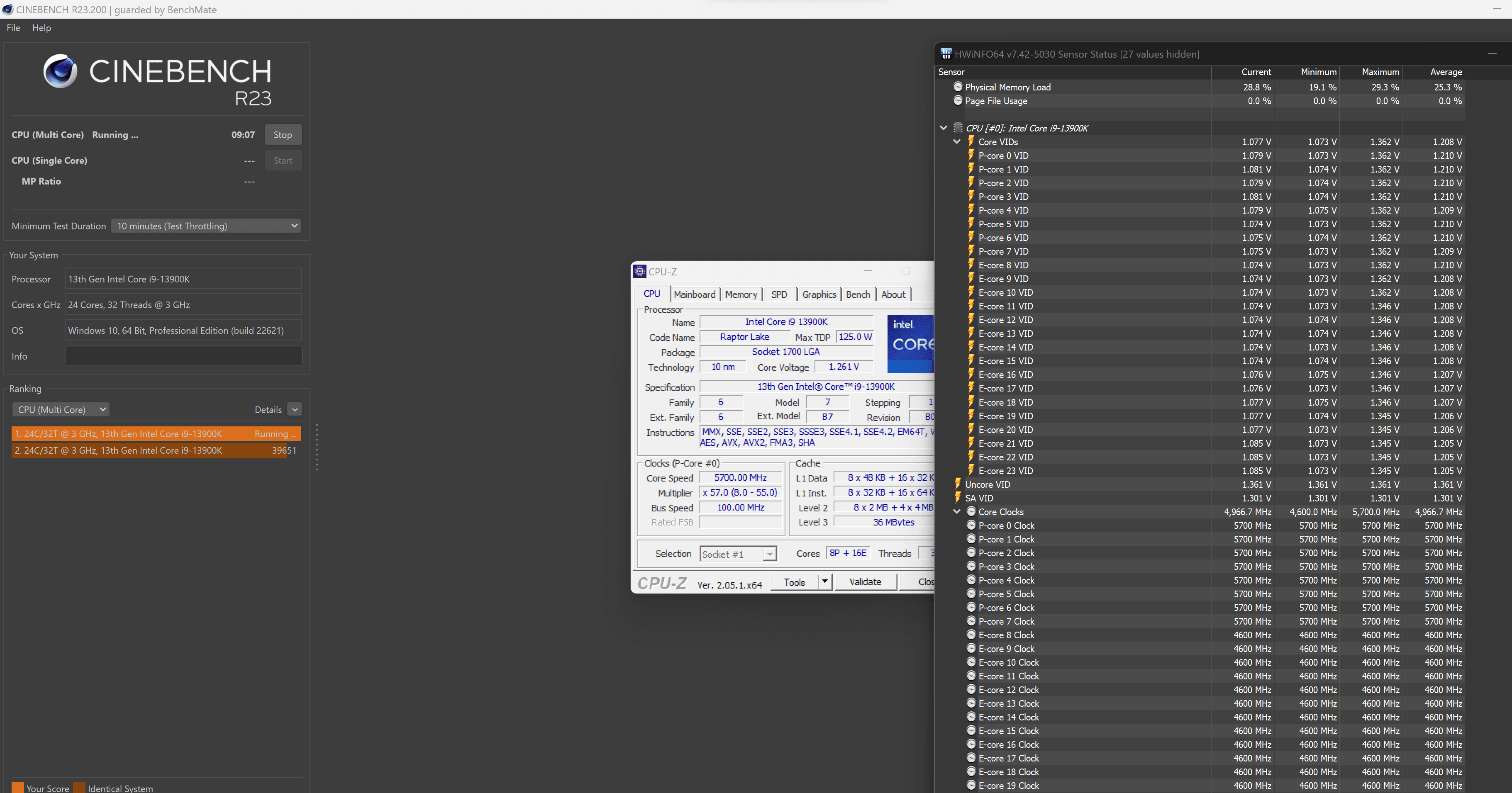

Schau mal mein Screen
was hast du für ne killer cpu
Nur ne SP104, P113 E88 auf nem Z690 Formula mit 6800 CL32 40 40 56 RAM inkl. Subs
Ich hab SP 101 P108 E88, sind das SOLCH gravierende unterschiede ?
Kann sein, muss nicht. Es spielt eher eine Rolle, wie ich beobachtet habe, wie er Skaliert, vorallem, wenns kalt wird. Da gibt es CPUs mit besserer SP, die Skalieren weitaus schlechter, wenn sie 'kalt' gehalten werden

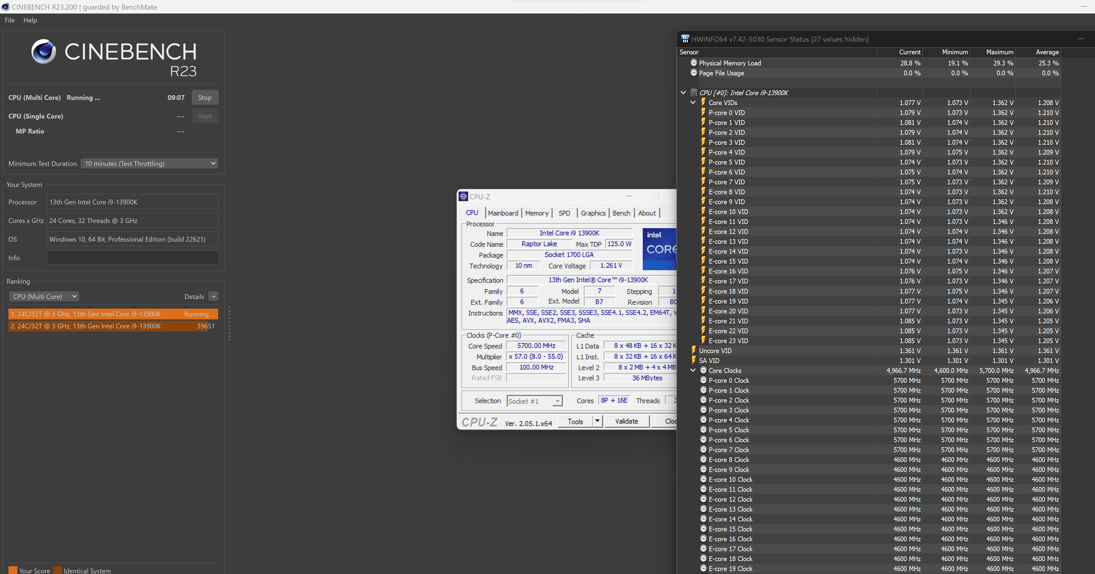

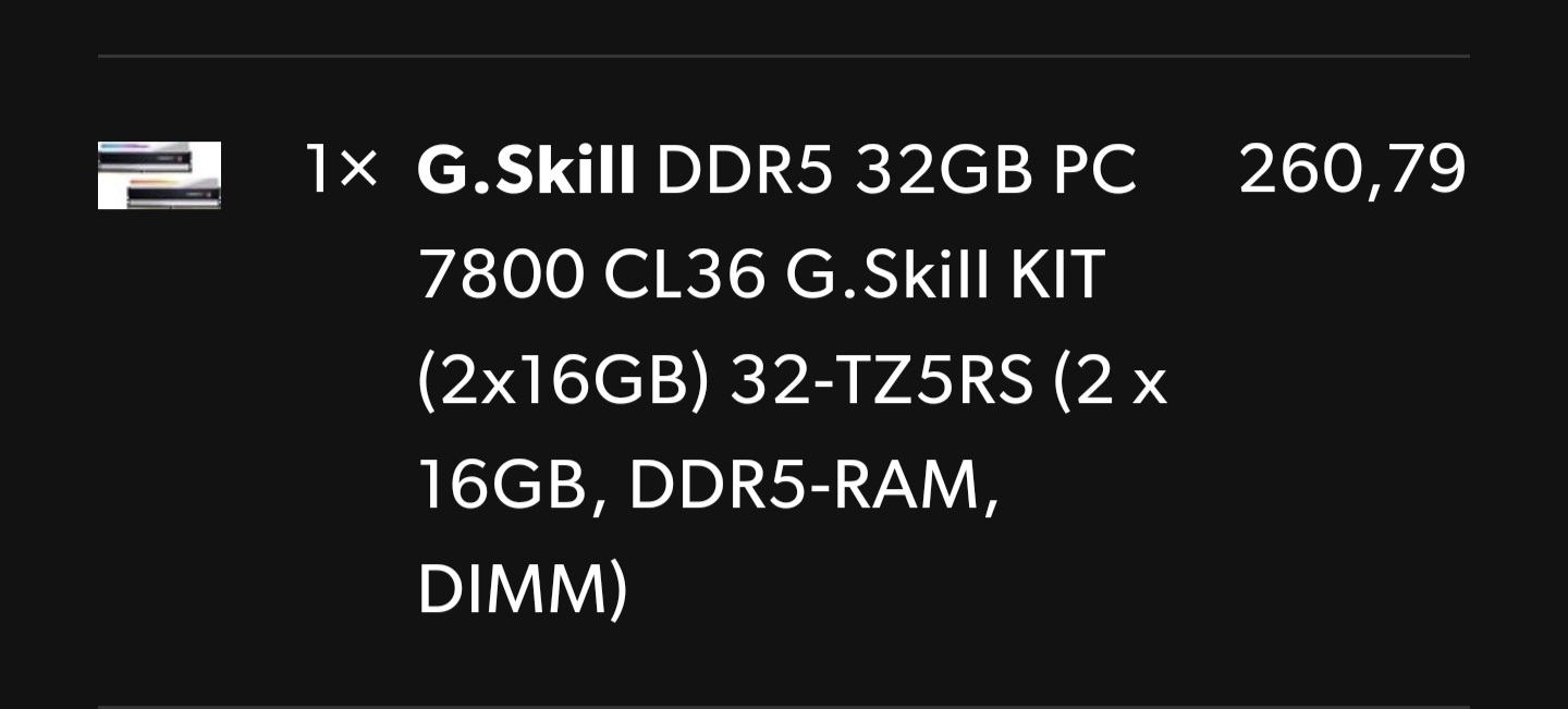

Also ich frag mal für ein Kumpel des kumpels ihrer Freundin. Gibt es valide gerichtete 7800MHz G. SKILL Kit die XMP auf nem Z790 laufen? Also keine Drunter liegende Kits. Da bin ich ja selber einer von.
Also um genau zu werden. Läuft das 7800 G. SKILL Kit auf nem Hero Z790?
Egal für den Preis konnte ich es nicht liegen lassen.

Sag mal deine CPU läuft wirklich mit 6.1 allcore oder ist das der sc boost?
