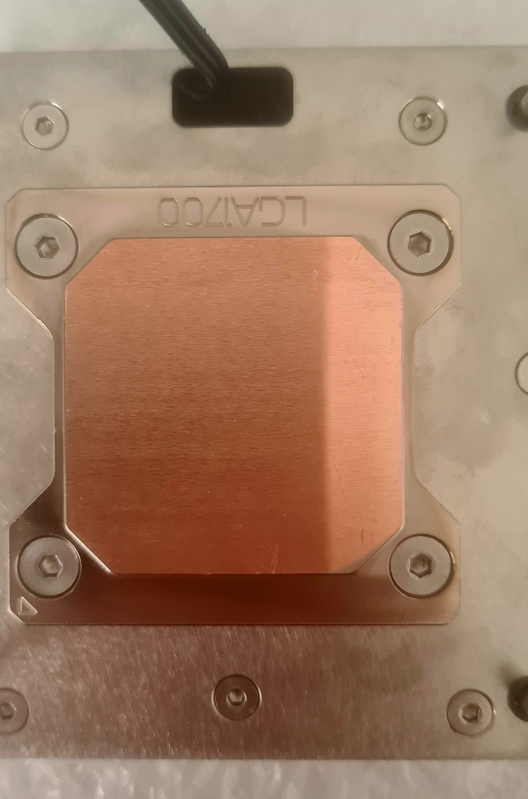

Hab den Velocity 2 jetzt maschinell planschleifen lassen, der ist echt ziemlich konvex. Bin gespannt ob der jetzt meinen 13900KF besser kühlt.

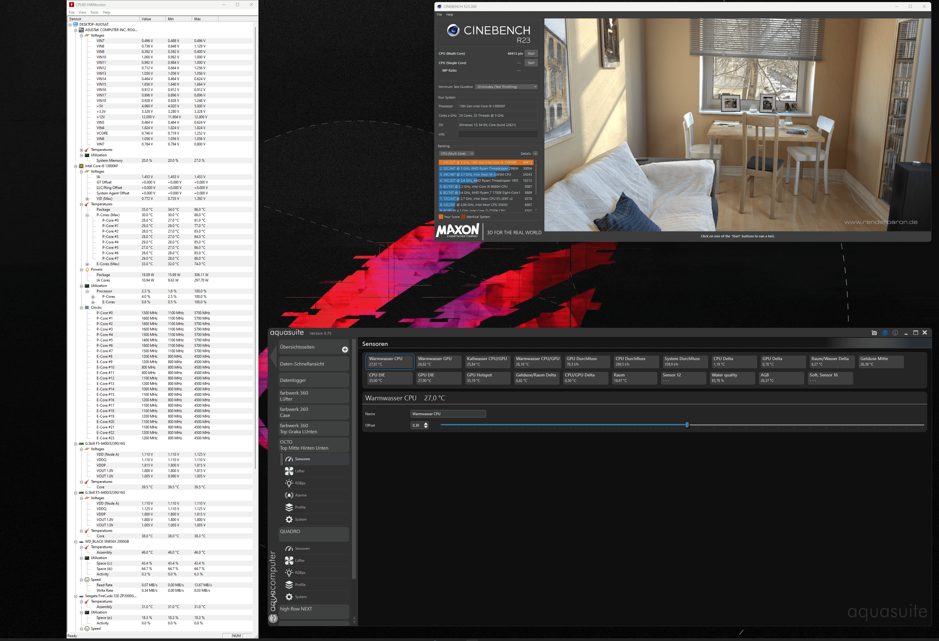

so hab nun ein bisschen getestet. Das Planschleifen hat einiges gebracht, hier gibt es noch einen alten Beitrag von mir da hatte ich den Velocity mit den selben Settings, und da waren es 5,7Ghz bei 96 Grad.
Plangeschliffen kann der Velocity mit meinem Cuplex und Core 1 aufschliesen.
Wer es nach machen möchte: Der Überhang an der Coldplate beträgt etwa 0,5mm direkt darunter fangen die Kühlfinnen an.
Wir haben etwa 0,25-0,3mm abgeschliffen, bis die Nickelschicht weg war.
Beim ersten mal gab es leider ein Missverständnis mit dem Schleifer da kam dann das hier dabei raus von daher weis ich das. :bigok:
Hier noch ein Screen von meinem Core 1 zum vergleich:

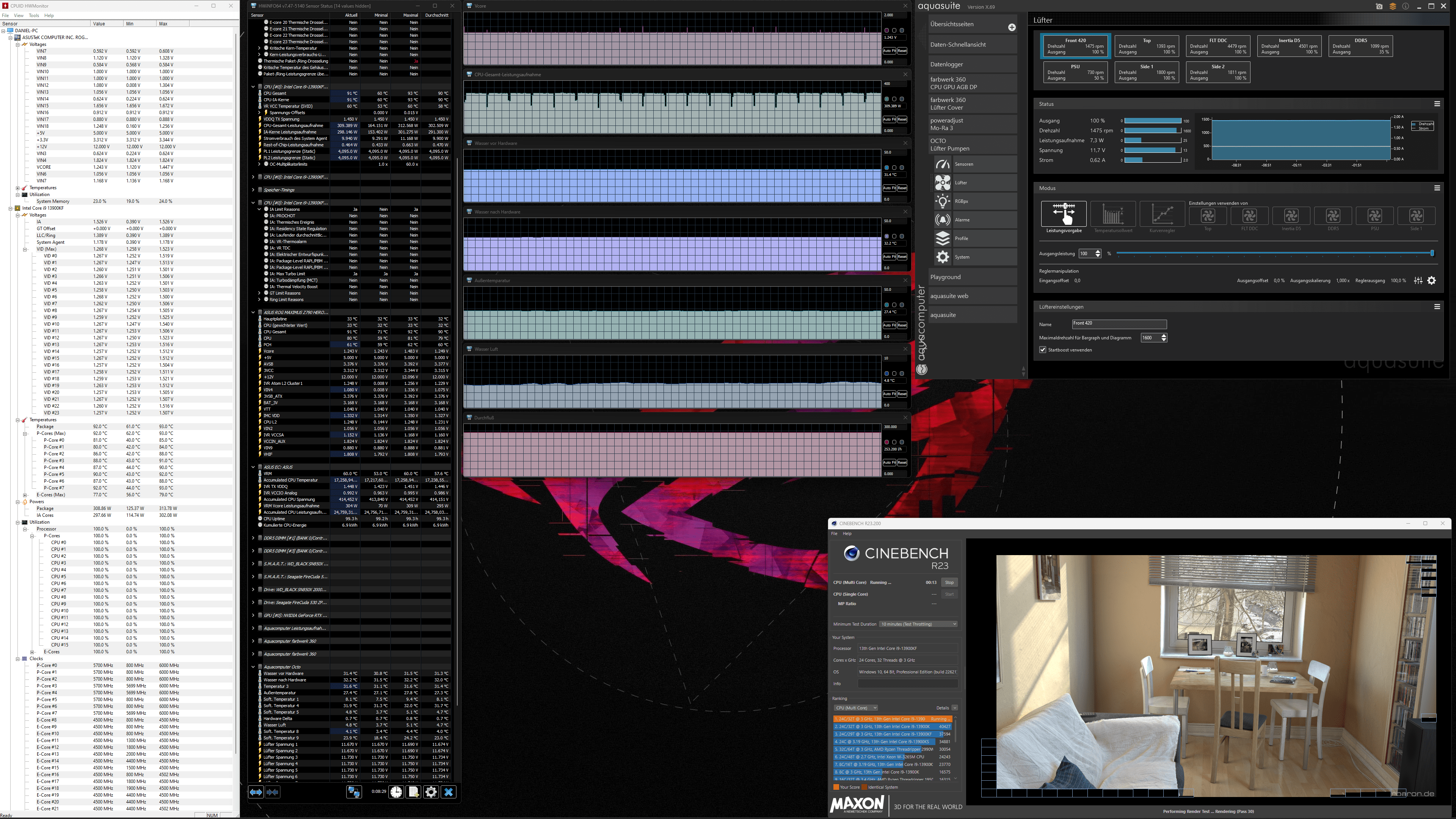

Und hier der Velocity Plangeschliffen:

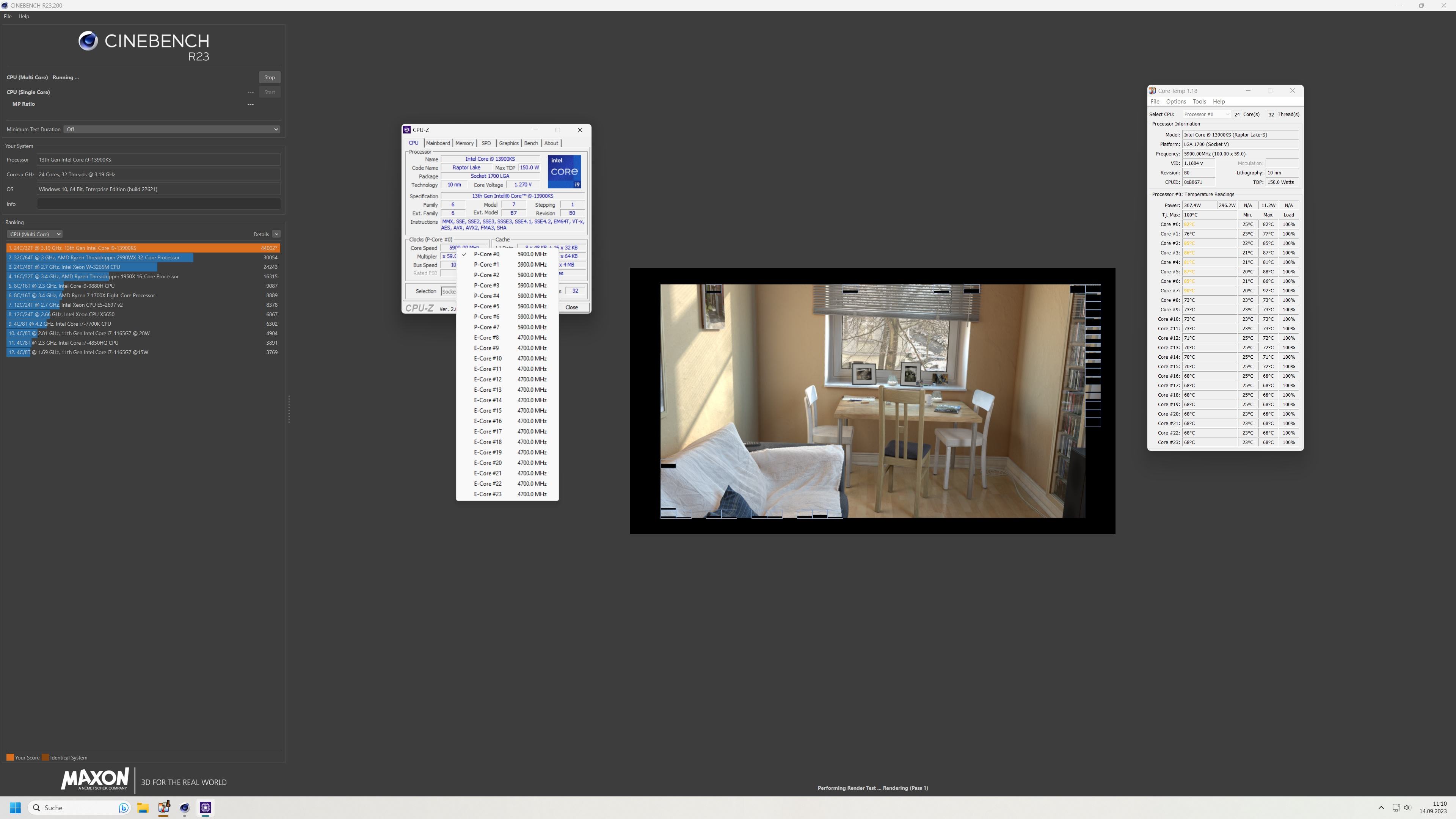

einmal mit und einmal ohne HWinfo64 , aber ich musste echt ein wenig an Vcore mittels IA AC LL auf 0,23 drehen damit der durchläuft.
