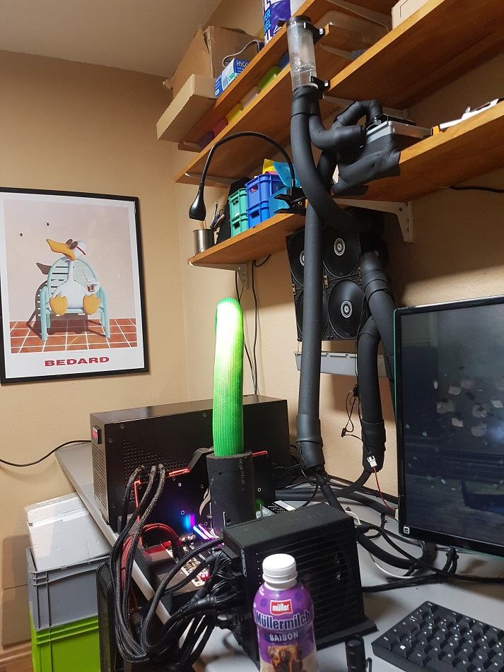

Mein Spielzimmer 🤣
Der Zalman ist das Highlight.

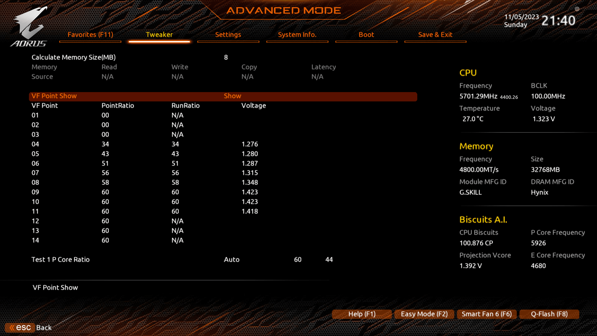

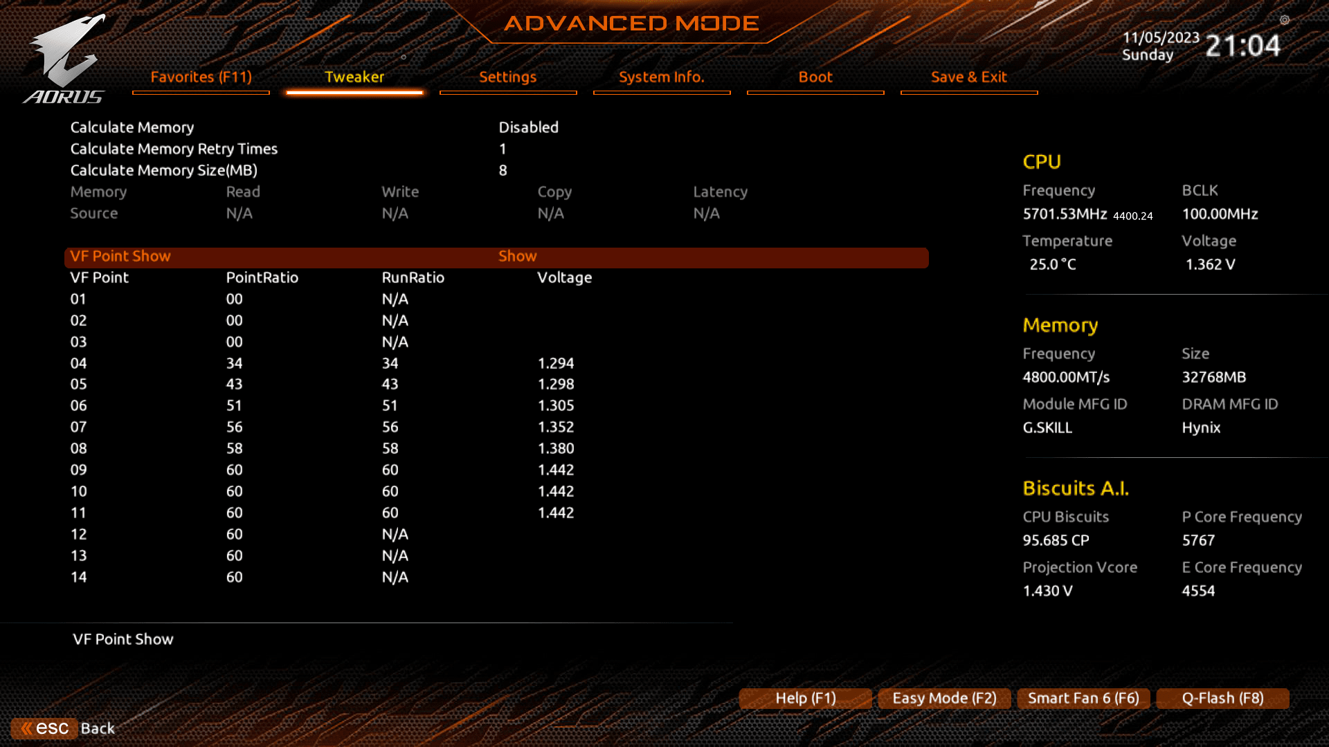

Nachdem ich ja neulich schon festgestellt habe, dass die V/F Curve doch ordentlich von der Temperatur abhängig ist, hab ich jetzt mal auf ein standardisiertes Verfahren gewechselt, dass ich meine CPUs auch vergleichen kann.
20°C Wasser:
X337R134:
X335J605:
Somit hab ich zumindest ein paar Ausgangswerte, wenn ich dann in ein paar Wochen an die 14600KF ran gehe. :d

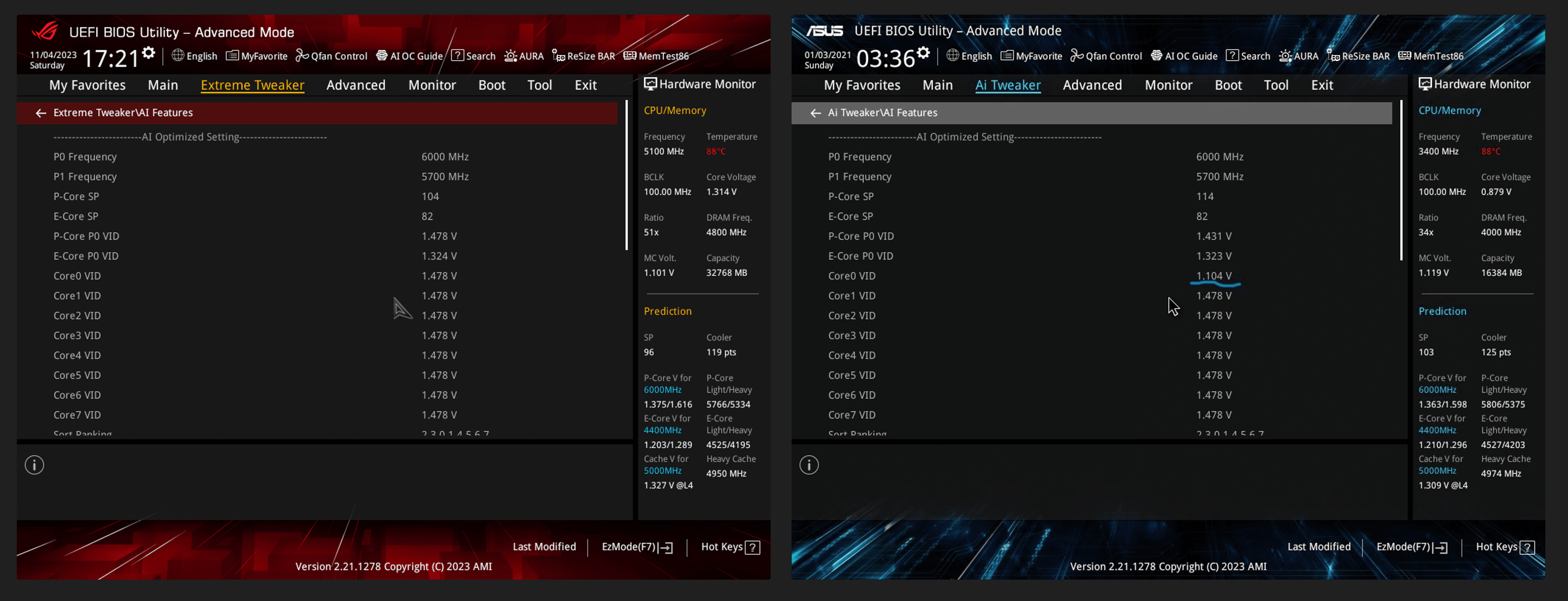

Wenn ihr die CPU für den SP Wert auslest solltet ihr für "ausreichend" Kühlung sorgen, sonst werden die Ergebnisse verfälscht. Hier 2x die gleiche CPU. Beim ROG hatte ich das gleiche Verhalten wie beim Prime jeweils die 2802 BIOS Version.
Wobei ich in dem Fall behaupte, dass es an irgendwas anderem gelegen haben muss und ein offensichtlicher Fehler ist. Bei meiner "schlechteren" oben hingegen saß der Kühler beim ersten Test nicht 100%, was aber direkt mal 0.02V mehr in der V/F Curve ergeben hat. Wobei auch die tatsächlichen Ergebnisse zwischen 1.418V und 1.442V unterschiedlicher sind, als zu erwarten war.
Gut das ich das oft ohne mache, dann können so Fehler nicht vorkommen.
BTW nach Kühlermontage war die SP114 immer noch eine 114 und die 112er damals ebenso. Bei anderen gens hat es sich auch nicht anders verhalten.
SP wird - oder viel mehr sollte - sich auf dem gleichen Board mit der gleichen BIOS Version auch nicht ändern. Daher schrieb ich auch von V/F Curve.
Das Ding ist halt nur, dass hier je regelmäßig aufgrund genau der Parameter über die Güte einer CPU entschieden wird und teilweise dafür auch aberwitzige Preise geboten/verlangt werden. Wenn da CB R20/R23 dahinter steht ist das was anderes. Aber nur aufgrund von V/F lässt sich eben nur bei halbwegs gleicher Temperatur eine Aussage treffen.
Hab übrigens auch schon <1.37V 6G V7F gesehen, bei entsprechender Temperatur. ;)
Ist doch der bekannte SP Bug … da sollte nie eine Core so extrem abweichen wie im dem Screenshot.
Im Normalfall sind alle Cores gleich. BIOS Reset nach dem CPU Tausch sollte sowas immer fixen. Ansonsten Biosflashback über USB.

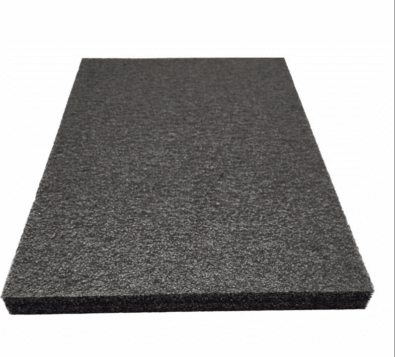

Auf was kann man ein Board stellen wenn man was testen will, also kein bechntable hat und nicht ocen will. Sprich nur NT anschliessen, graka, kabel und fertig.
Am besten Armaflex, ist Moosgummi, beste benchtable für arme 🤣
Ist super, machen auch sehr viele pros so👍
Schaumstoffmatte geht auch.
Karton vom Board, fertig.
Wenn man das nicht hat. Holzbrett würde nicht gehen?So auf die schnelle.
Sicher, Holz leitet nicht (wenn es trocken ist :d), allerdings würde ich , wenn es darauf liegt, kaum Druck von oben auf´s Board ausüben........

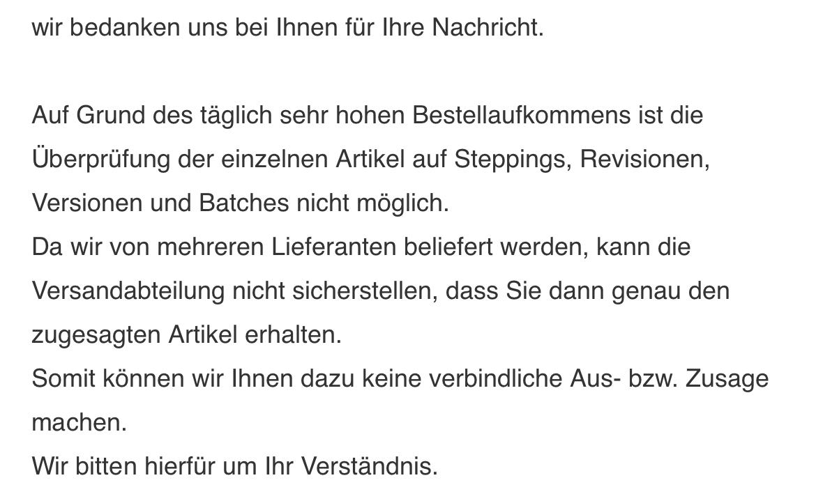

Ich war so frech und habe da mal nachgefragt:
Das kriege ich von allen Shops mitgeteilt, bis auf ein paar einzelne. Sogar die Adresse der Lieferanten dürfen sie nicht rausgeben. Da muss man gute Beziehungen haben. ;)
