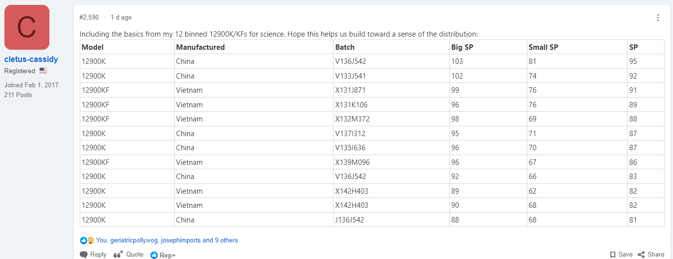

Der 12900KF bleibt vorerst, der 12700K geht wieder zurück, scheinbar ist beim 12900K(F) wirklich alles besser, mehr Cache, mehr E-Kerne, besseres Binning sowohl bei den P-Cores, als auch beim IMC.

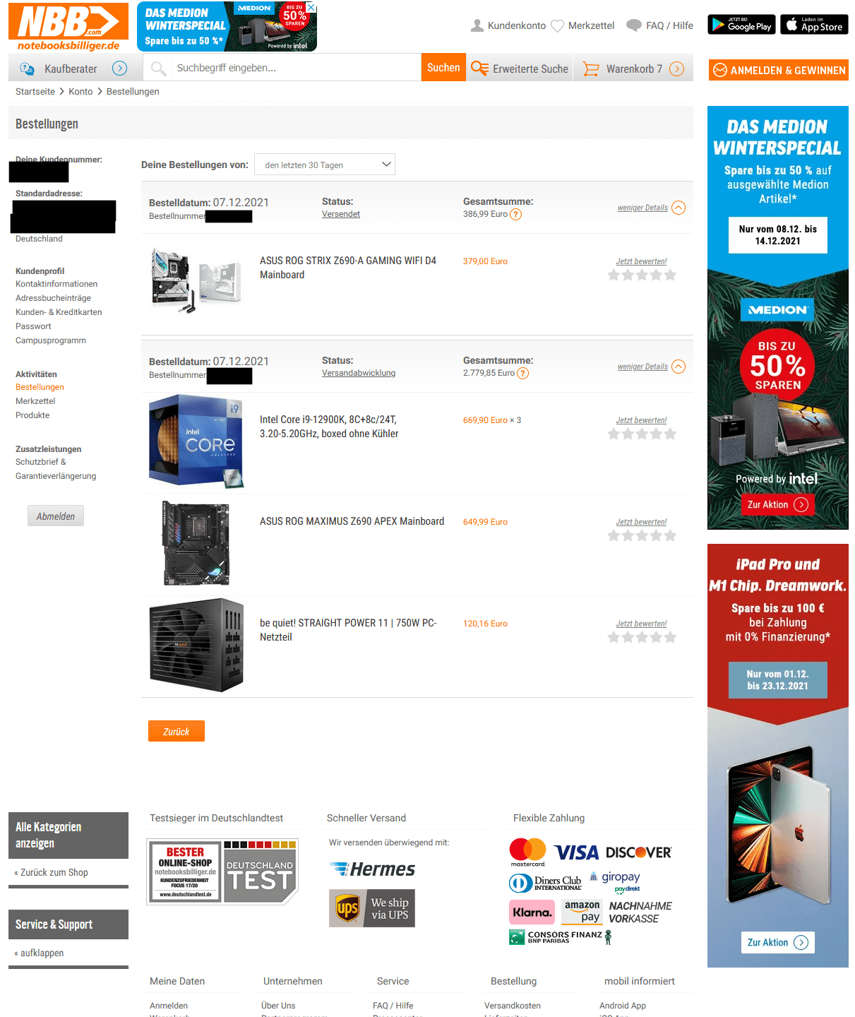

Ich gurke jetzt mit einem 4790K + GTX1060 + DDR3 rum. :fresse: Ich habe bisher nichts von NBB erhalten. :mad: Das DDR4-Board wurde gestern "versendet", liegt aber noch im NBB-Lager. Bei Alternate muss ich ~100,00 Euro draufzahlen für die selben Teile. Vielleicht mache ich das auch.
@even.de
Was für SA/VDDQ und VDIMM Spannungen fährst du nochmal für dein 2x16G Daily ?
1.420 SA und VDDQ 1.520 - wobei die TX VDDQ auch locker höher laufen kann. SA lassen die Amis auch teilweise mit 1.45v laufen.
Hatte mit NBB noch nicht solche Probleme. Wenn etwas lagernd ist versenden die i.d.R. am selben oder nächsten Tag.
So kenne ich das auch. Wir haben ja sogar eine Filiale in Düsseldorf. Am Telefon sagte man mir, dass aktuell kein Express und auch keine Selbstabholung möglich wäre.
Bei uns in der FIliale in Hannover (Hauptsitz) habe ich meinen SP90 12900K sogar Bar bezahlt :) Solche Probleme kennen wir nicht in NDS :p
Meine letzten Bestellungen kamen immer nach ein paar Stunden (NBB-Express) an, aber man (ich) kann es nicht einmal auswählen beim Bestellvorgang. Ich bin enttäuscht. Ich hätte das ganze so gerne getestet und Screenshots geteilt. :fresse:
da is evtl etwas dran. trotz schlechterer SP kann ich meinen 12900KF viel weiter pushen als mein vorheriger 12900k mit besserer SP
P cores 5300
E Cores 4200
Cache 4400
als 24/7 setting.
mit kalter kuft kann ich 55/42 und 4600 cache benchen.
zum vergleich der vorherige konnte nur 52/41 machen und cache ging ueberhaupt nicht.
gut sample testing size sind nur 2 cpus, da, muessen mehr vergleiche her.

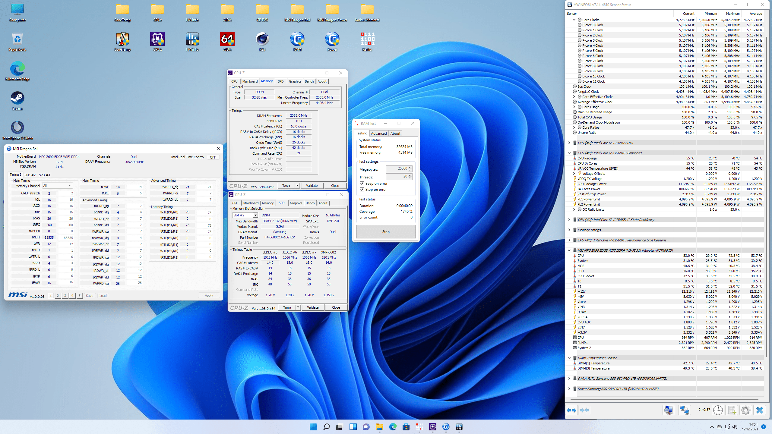

Apropos IMC:
Zwar noch keine superstrammen Subs aber schon mal lecker:
GSAT läuft auch grad schon mit selber SA 1500 Sekunden ohne Fehler (bis 3600).

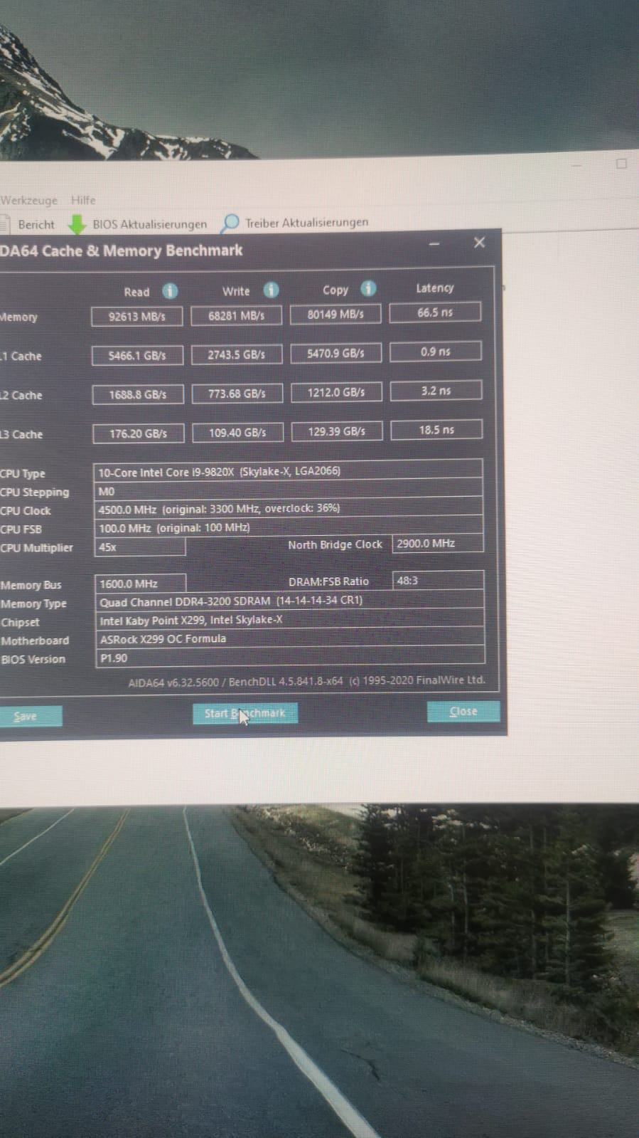

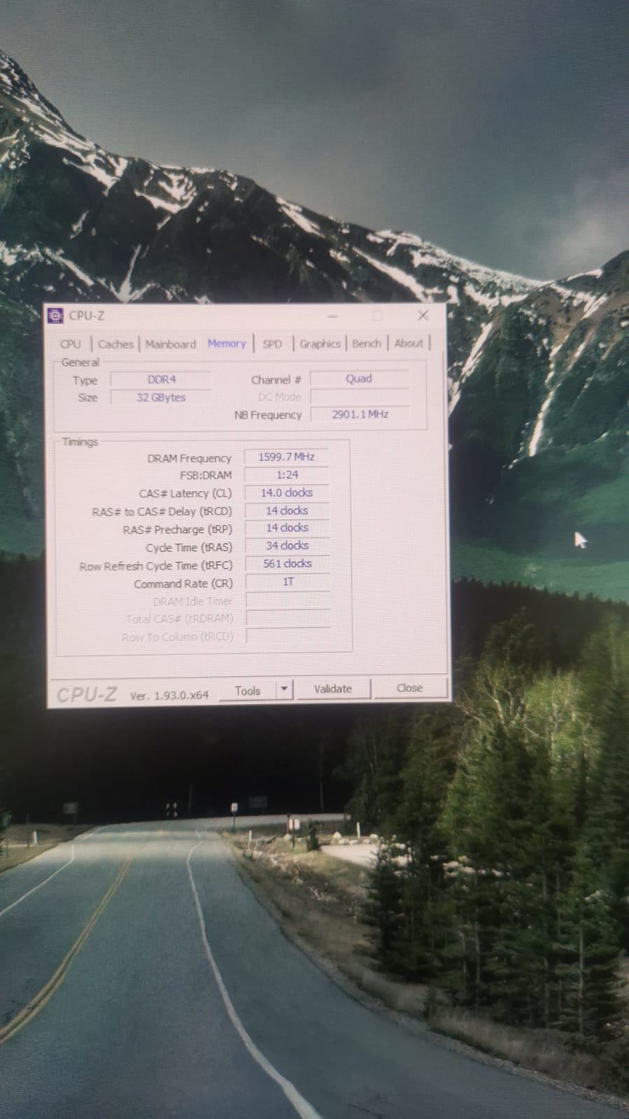

Zum Preis von einem 0-8-15 DDR5 Kit bekomme ich high-end 2066 MoBo und
min. 8 Kerner :p

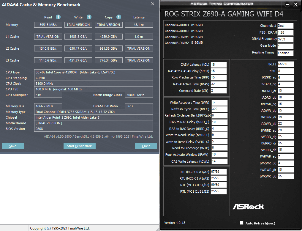

Das Gute im Gear 1, die RAM Temperaturen sind bei dem niedrigen RAM Takt verhältnismäßig gering.
Im Gear 2, sowohl mit DDR4 als auch mit DDR5, wird der RAM aufgrund des Taktes wieder ganz brutal warm.
Das liegt übrigens nicht an der Spannung der Dimms, die laufen im Gear 1 bei 4000-4100 mit ordentlichen Subs auch auf 1.45-1.5v, es ist lediglich der Takt auf den Dimms der die Hitze erzeugt.
Wakü oder Lüfter auf den Dimms ist im Gear 1 bei Weitem nicht nötig. Macht es diesbezüglich einfacher.
40 Minuten Karhu und lächerliche 40c,. Im Gear 2 hätte man längst die 50c geknackt und wie wir wissen werden die B-Die ab 50c ungemütlich.
