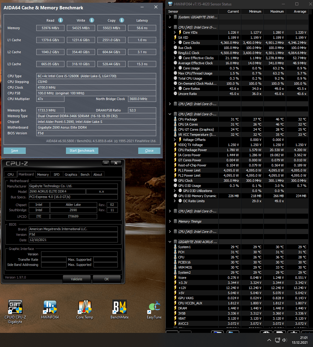

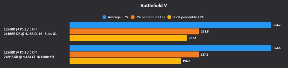

Hier meine Benches dazu:
Das ist mega interessant! Wärst Du als RAM -Guru ggf. noch gewillt weitere Benches mit z.b. 3600 Mhz DR und ein mal mit 4133 und krüppligen Subtimings zu machen?
Damit man mal einordnen kann, was die immerhin 5% bei gleichen Settings eigentlich bedeuten.
Falls du auf die 0.2 Lows aus bist: das ist messtolleranz. Es ist einfach komplett identisch SR zu DR. Kann dazu auch noch mal SOTTR und DotA2 benchen. Da sieht es aber ähnlich aus. Keinen Unterschied zwischen DR und SR
Okay, dann wäre ein Bench mit 3600 oder so trotzdem interessant. Vielleicht skaliert das generell nicht dank der großen Caches.
Btw., ich nehm mal an Du hast die Refresh-Penalties eh schon wegoptimiert, oder? Mit tREFI hoch und tRFC runter sollte ja der Vorteil von DR schrumpfen. Der von DDR5 allerdings auch ;D

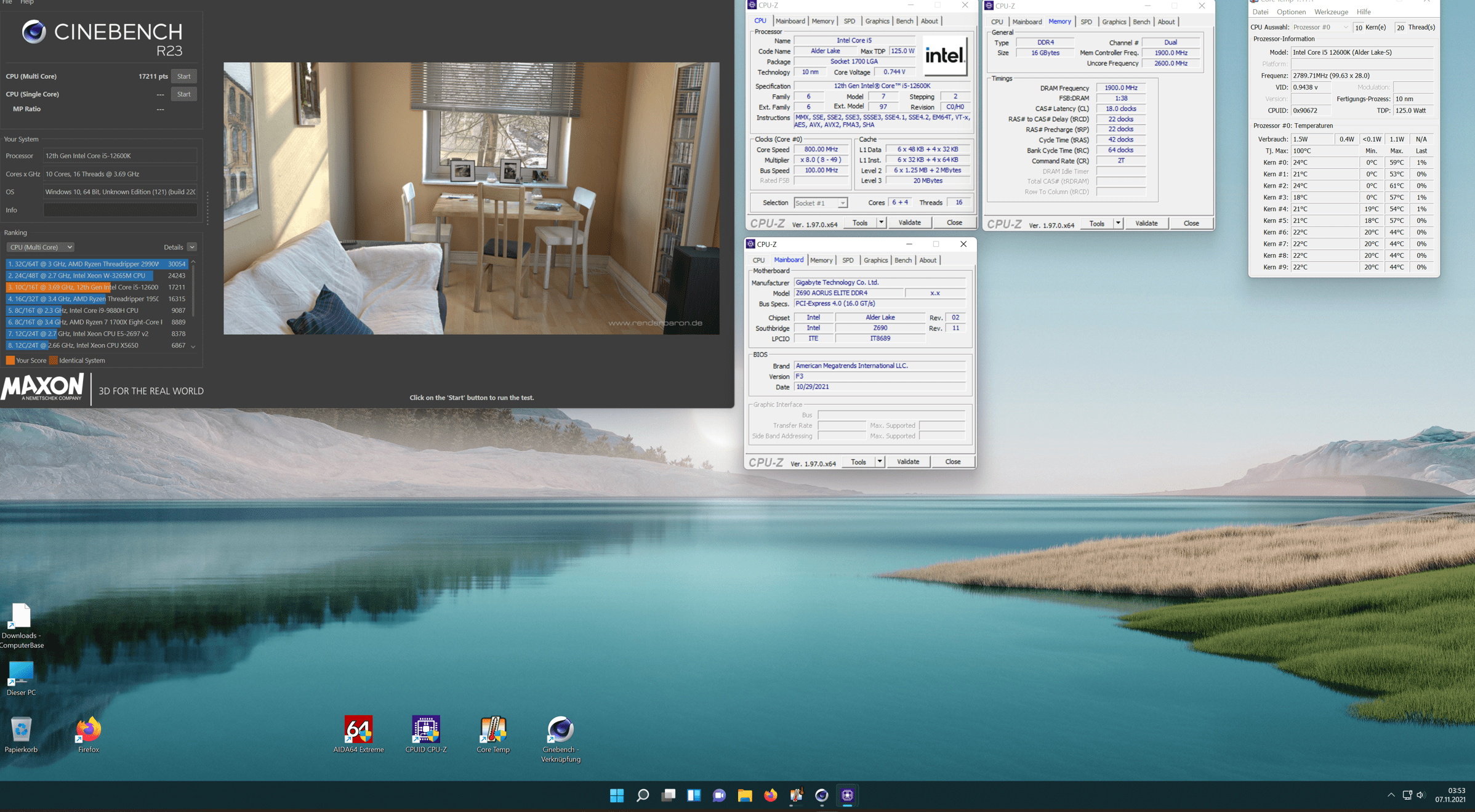

Hat wer mal mit Adaptive + Offset die Vcore eingestellt? Wie testet ihr die Stabilität bei Teillast außer das System einfach 24/7 weiter zu nutzen?
CB R23 Allcore 5.1 läuft @ 1.30v
CB R23 Single 5.3 läuft @ 1.31v
Karhu (Allcore) 5.1 läuft @ 1.30v
LLC mal von 3 auf 5 dabei, sprich Droop minimal erhöht dabei im Vergleich zu vorher mit fixed Voltage, sind 1.32v max (laut HWInfo) die sieht man jetzt ja nicht mehr da er sofort idle Voltage von 0.72v anlegt. Ist BTW schon ein ordentlicher Sicherheits-Puffer auf dieser vCore.
Schwer zu testen... :( Ich hab folgende Lastpunkte und Testmethoden, abgesehen von "Rechner benutzen"
1. Singlethread Last - 5600 Mhz x2, 5400x6 CPU-Z Benchmark, WinRAR Single Thread, 7 Zip. Jeweils bis zur Drosselgrenze (65 °C) und ne Stunde laufen lassen oder so
2. Leichte "Normallast" - 5500 Mhz x2, 5400x6 bzw. 8x5400 WinRAR Multithread, Realbench (sehr zu empfehlen für Lastwechsel)
3. Vollast - 5300 Mhz Prime95 768-1344 FFT in Place ohne AVX
4. Vollast Th-Throttle - 5000-5200 Mhz CB23
5. Hardcore <5000 Mhz Prime95 SmallFFT ggf. mit AVX2, das teste ich aber nur kurz und die Kiste darf nicht instand abschmieren. Null praxisrelevanz.
Wenn das alles geht, dann 10mv on top. Dann ist die Bude stabil ;) Ist halt scheiß aufwändig durch die Boosterei.
CB R23, Karhu und Zocken; zurzeit Warzone, Vanguard und Halo. Battlefield 2042 funktioniert leider nicht mit meiner XT6900, gibt immer wieder DirectX-Fehler. Ist wohl ein verbreitetes Problem.
Insgesamt habe ich den Eindruck, dass ziemlich schnell ein BSOD kommt, wenn irgendwas nicht stimmt. Wenn er nicht kommt, ist es wiederum stabil.

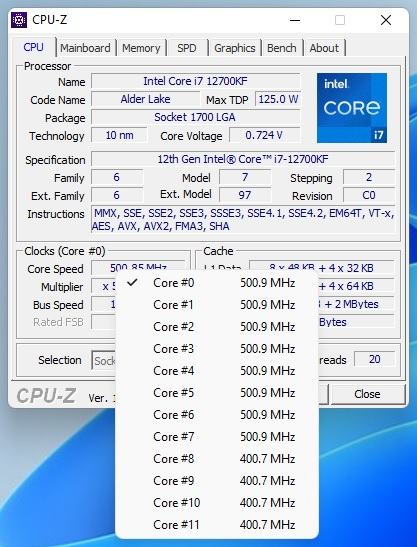

Meiner geht auch nicht unter die 1400 Mhz nur so bald ich ihn übertakte dann sehe ich die 1000 Mhz aber alles auf AUTO und die Frequenz senkt sich nicht weiter.

Neues Bios fü's Aorus Elite DDR4.0 - einfach gräulich mit den alten E-Die Domis nach Bios-Wechsel.
Brachte null Komma nichts, außer, dass man nicht mal seine Notizen einfach setzen kann.
Man muss erst mal ein XMP-Profil laden, dann nur die First-Timings setzen und sich dann allen Ernstes in Schritten nach oben arbeiten.
Wenn es endlich postet und ein Setting gefressen hat, kann man dieses speichern und startet promt und man kann danach dann auch die Subs schärfer ziehen.
Typisches XMP Brett - Tweaker brauchen Nerven wie Drahtseile
