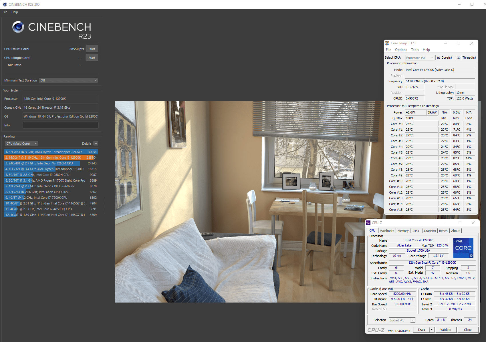

So Bild ist da :d ganz klar es ist alles Stock ich mache mich am WE mal ans Übertakten. Mein Wassertemp ist 20°c habe zwei Moras und komme selten über 27°c Wassertemp. heute abend nach 3-4 Stunden BF kann ich nochmal einen Run machen mit Bild.
Habe mal ein schnell OC versuch gemacht, hallo hallo knapp 300 Watt gehen dann über die CPU bei 1,34 Volt allcore 5,2 Ghz die Temps springen dann natürlich gleich mal ordentlich hoch.

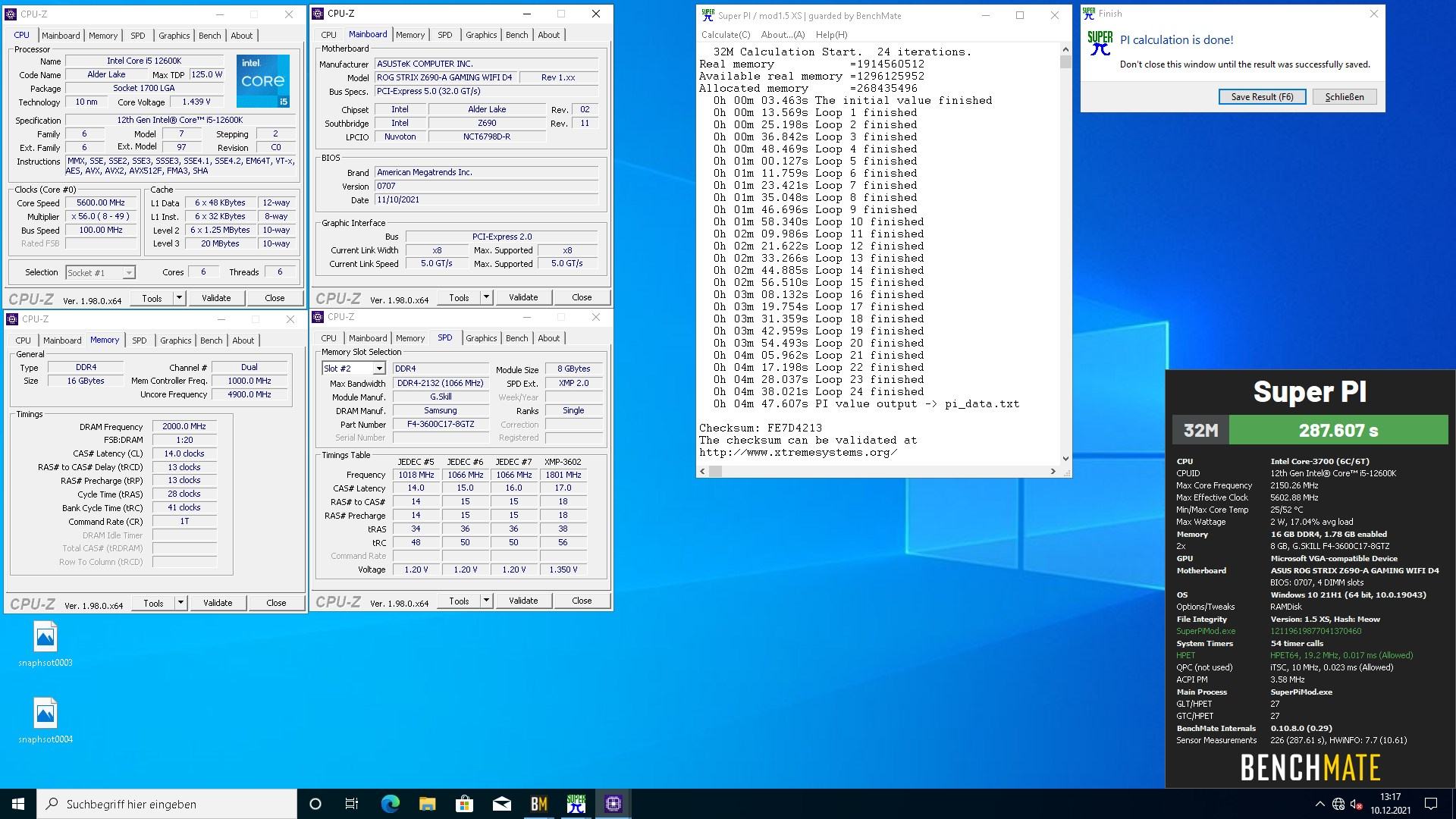

Hab seit gestern das Strix und einen 12600k. Läuft ganz gut soweit... gibt aber noch soviel zu testen, da ich auch die letzten 2 Generationen ausgelassen habe.

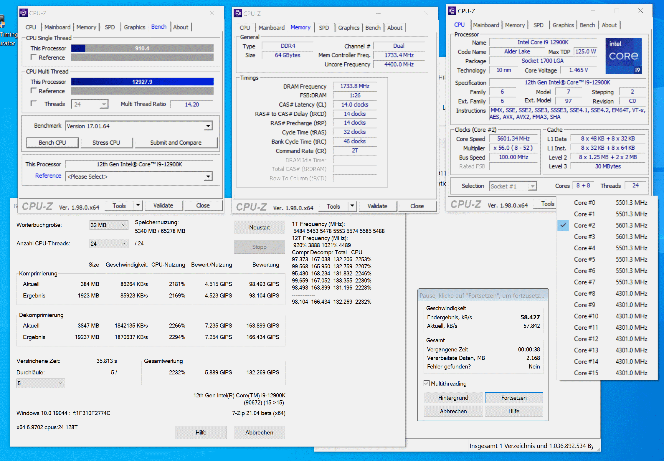

Ich hatte bis vor nem Jahr noch in X58 System, dann X99 und jetzt den 12900k - kannste Dir vorstellen was ich zu lernen hatte ;)
Welche Spannung hattest Du unter Last bei dem run?
PS: hab letztes WE mal kurz die Grenzen ausgelotet:
.... an SuperPI hab ich aber nicht gedacht.

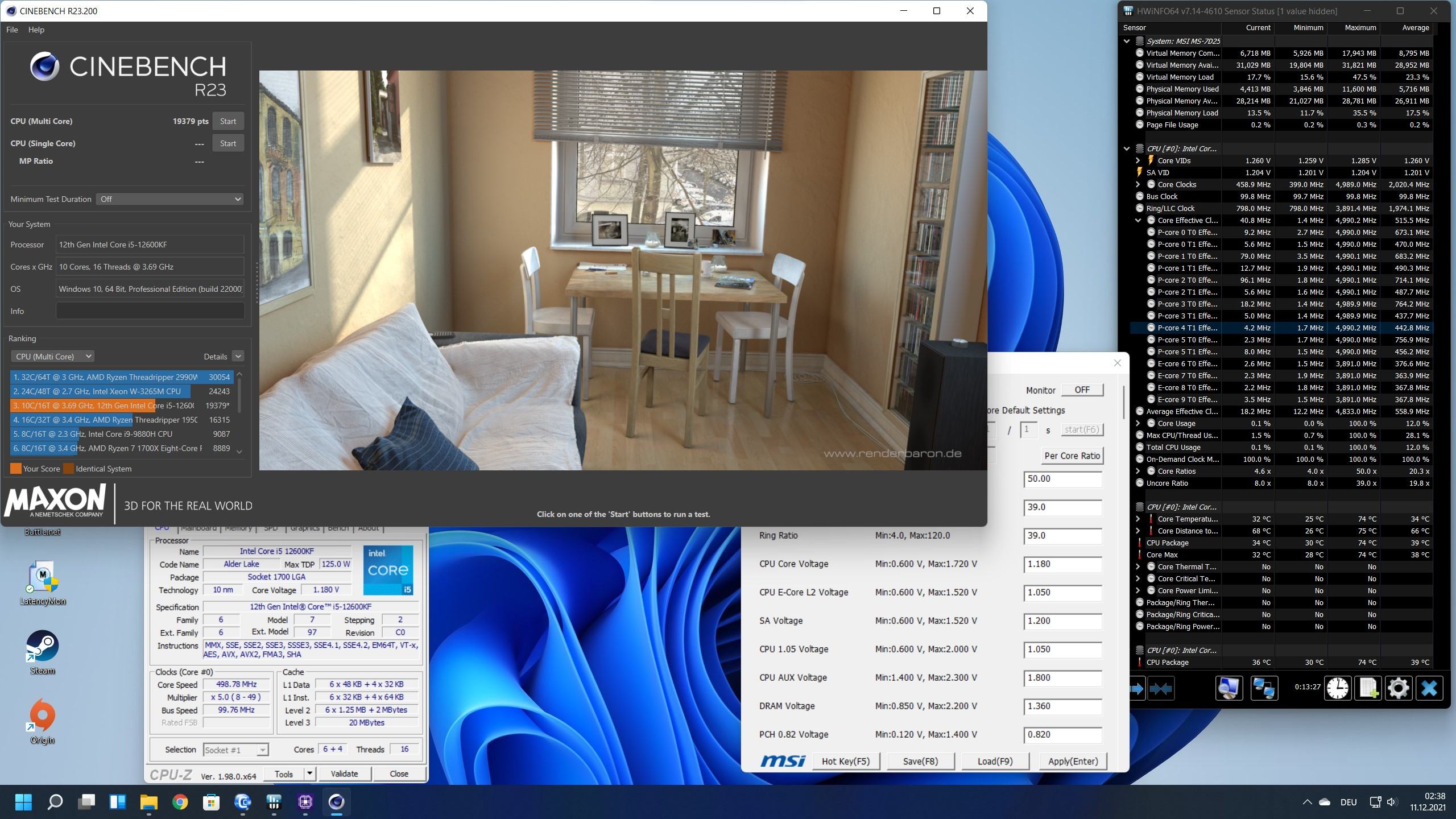

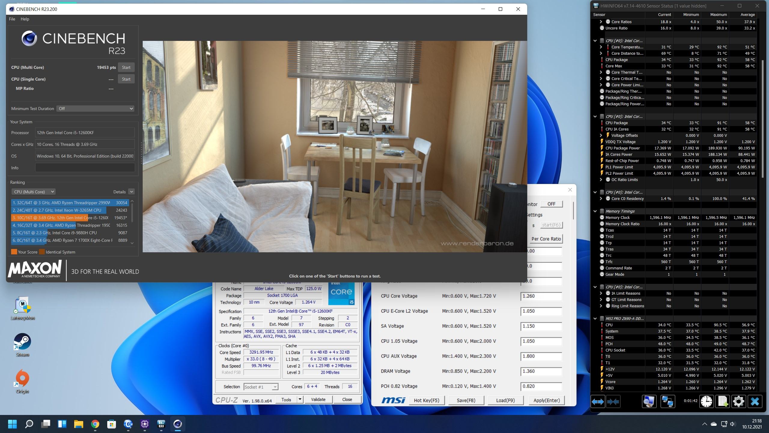

Nachdem ich diesen Thread verfolgt habe, bin ich auch schwach geworden. Es ist zunächst "nur" ein 12600KF mit MSI PRO Z690-A DDR4 geworden.
Mein erster Versuch (XMP und VCore 1,18 V). Ich kann das aber überhaupt nicht einordnen.

SuperPi kannst du auch mit nem Boxed-Kühler wegkühlen. Ist ja nur 1 Core ohne HT Nutzung.
Wie viel vCore lag unter Last an?

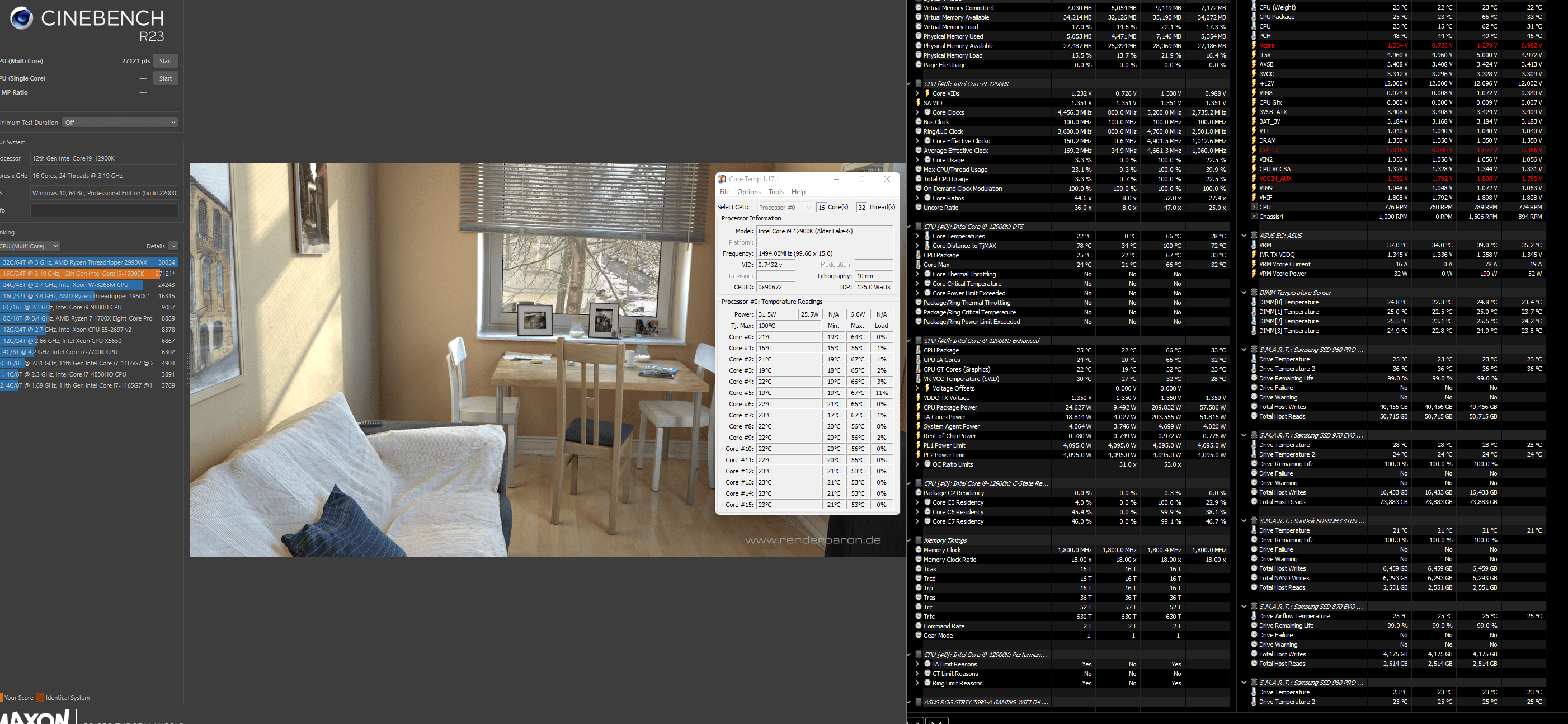

Mein Screen da oben sowie der 5300 Mhz CB23 run im anderen Thread waren mit Aquaduct und Mora 360 (aktiv) jeweils auf die Terasse gestellt bei etwa 4-6 Grad. Bei Zimmertemperatur ist das nicht zu kühlen. PI probier ich bei Gelegenheit mal. Die 4.6 Ghz müssten auch gehn wenn ich den Temp-Limiter raus nehme.
1,148v sind es nur unter Last :)
das merke ich ^^
Ich habe bei den 12600K absolut keine Messlatte. Bei 8 Kernen wäre das nicht so schlecht auf jeden Fall. Kann aber auch sein, dass die 6 Kerner generell weniger brauchen.

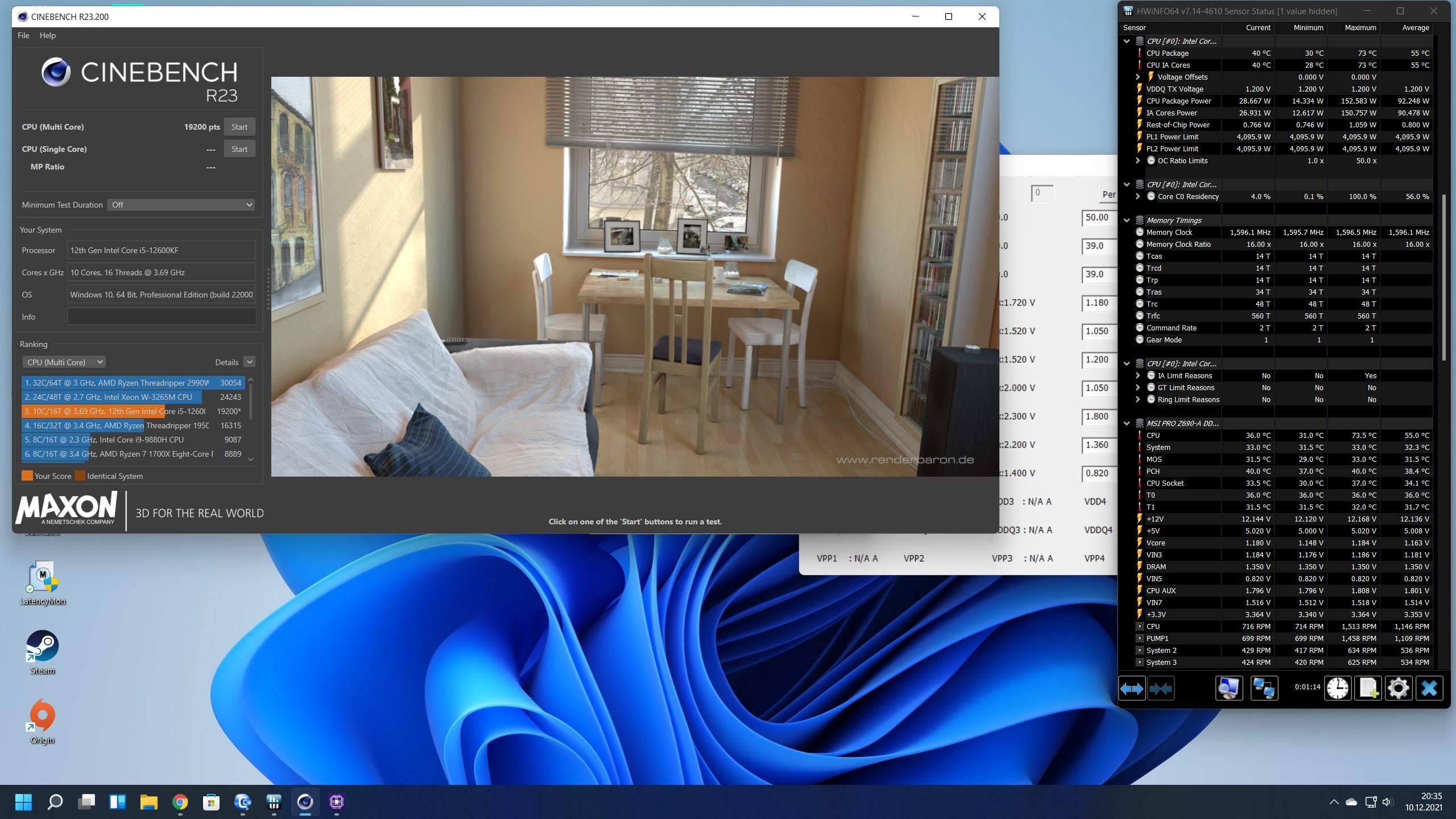

Ich habe jetzt mal die 5,0/3,9 GHz mit Auto Spannungen unter R23 getestet. Die Spannung (und auch die Package Power und die Temperatur) sind dann deutlich höher. Unter Belastung ist sie dann bei 1,260 V.

So ca. 1.26V unter Last habe ich auch bei meinem 12700K mit 5.0 auf den P-Cores. Da scheint dann nicht viel Unterschied zwischen einem 12700K und einem 12600K zu sein was das Binning der Cores angeht (im Gegensatz zum 12900K).
Der 12600k von Igor braucht nur 1,148. die 1.260 waren AUTO Werte, die völlig irrelevant sind. Außerdem gibt 1x 12600k und 1x 12700k mit Sicherheit keinen Aufschluss auf ein Binning.
Ja, das stimmt. Habe das Auto vollkommen überlesen.

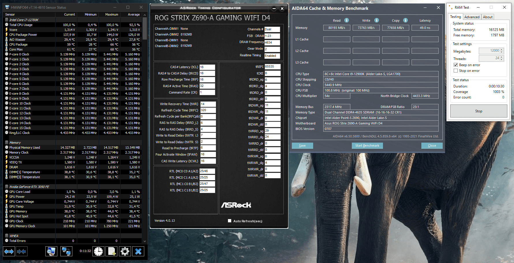

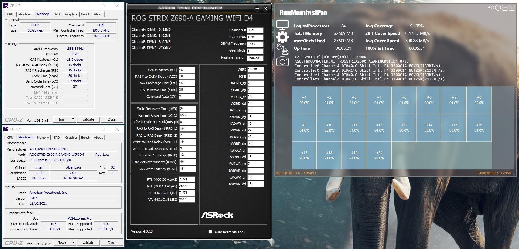

@sch4kal ich habe mal eine 4-DIMM Konfiguration nachgestellt (subtimings nicht angerührt), allerdings mit 2x A2 PCB und 2xA0 PCB - also denkbar ungünstige Kombi. Trotzdem laufen 3733 im Gear 1. Gear 2 brachte keinen MHz mehr. Liegt also nicht am IMC, sondern das Board mag 4-DIMM einfach nicht.
Mit 4x A2 PCB - wie du es hast - dürften aber mindestens mal 3800-3900 drin sein.

Danke für den Test, werde mal schauen was ich dann machen werde.
Kannst du damit auch einen Aida Run mit etwas angezogenen Subs machen ? Würde mich mal interessieren. Komme da nicht unter 51ns.

Was mich beim Strix etwas nervt ist, dass der Gear 2 mit Single Rank bei 4600 schon schluss ist. Mit BCLK komme ich dann noch auf etwa 4635, aber das war's dann.
Laut der QVL des Boards sind ab 4400 schon nur noch Hynix DIMMs gelistet. Damit ist die Latenz aber im Arsch. Auch wenn 5000+ damit laufen sollten kommt man da niemals in Richtung 50 ns.
Hat schon mal jemand auf dem MSI Gear mit Single Rank getestet? Ich hatte das nur mit Dual Rank gemacht leider. Nun ist das MSI weg.
Man braucht für den Gear 2 übrigens kaum SA. Die 1.250v waren ins Blaue hinein gesetzt. Kann auch mit weniger laufen - habe ich aber nicht ausgelotet.
Was aber wichtig für Gear 2 mit hohem RAM Takt ist, ist die TX VDDQ Voltage. Standard ist 1.20. Damit kann man nicht mal 4000 MHz booten. Für 4600 MHz reichten auch 1.35v nicht. Ab 1.45v ging es dann los mit sporadisch erfolgreichen Posts. Mit 1.50+ postet es dann zuverlässig bei mir.
