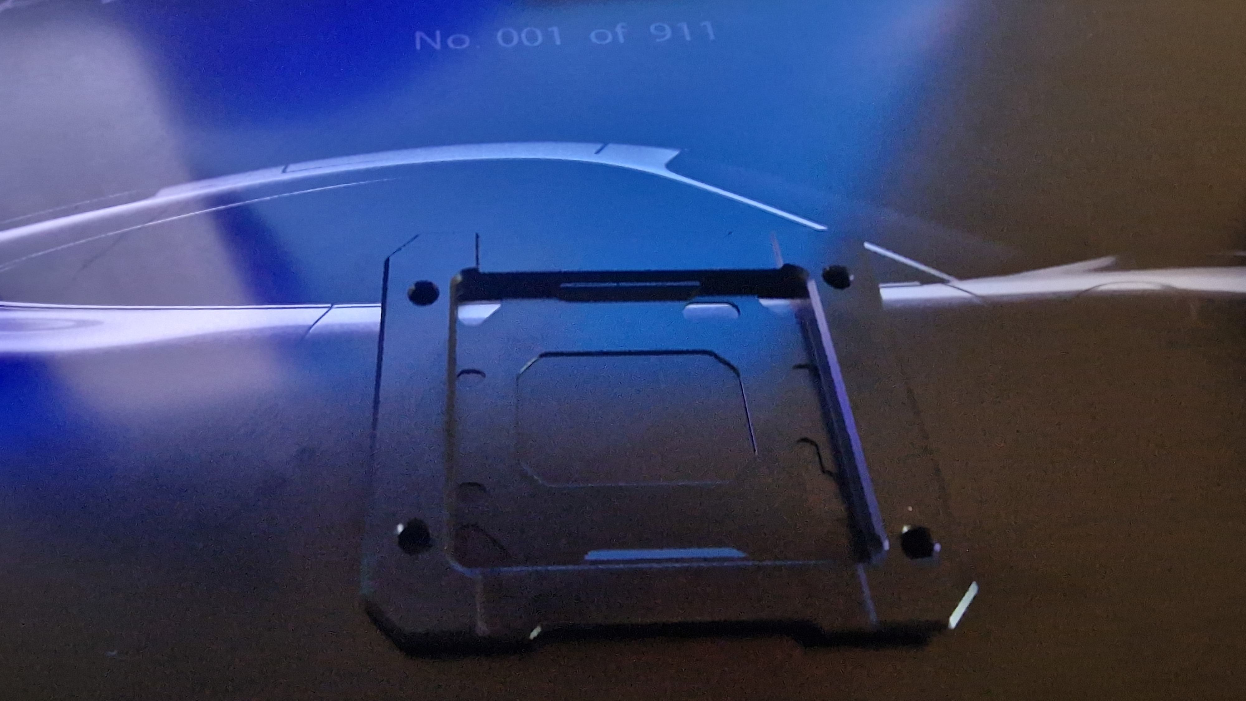

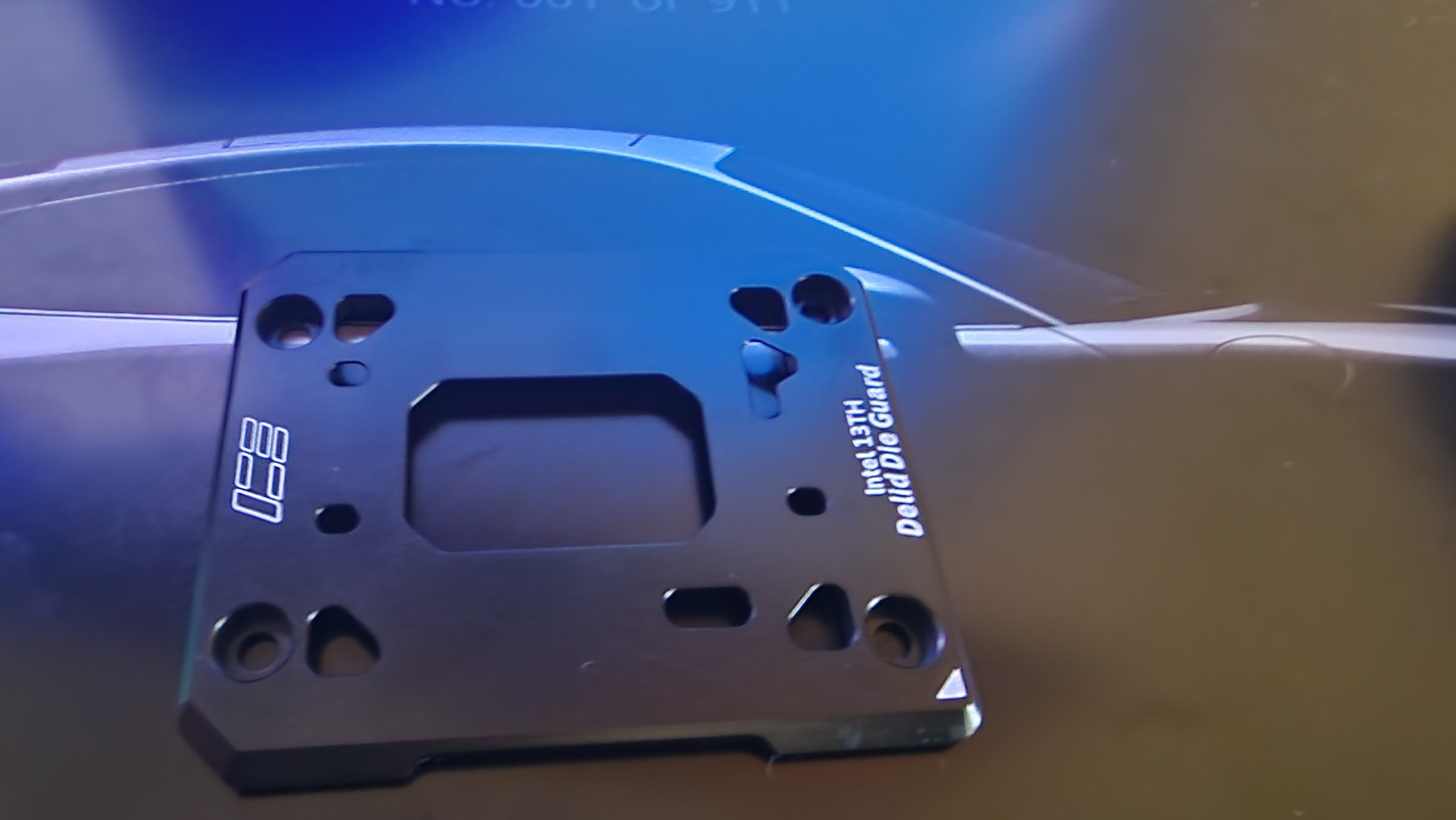

Ich werd jetzt anfangen den iceman Frame einzubauen. Mach dann paar Bilder was nötig ist um den wasserkühler weiter zu nutzen. Hoffentlich is die bodenplatte des xpx pro light stark genug zum bearbeiten.
hast messwerkzeug daheim oder trial and error?
falls letzteres, gib mir 20 min und ich messe nach wie die restdicke der Bodenplatte ist am XPX Pro, dürften ja gleich sein
Wird Sportlich, 0,6mm restdicke...

So Leute habs hinten mir :hail:
Cpu is geköpft und hat es überlebt, zum glück :angel:
Den Kühler muss ich aber noch anpassen das die Verschraubung wieder den richtigen anpressdruck hat. Hab jetzt nur eine Unterlegscheibe zusätzlich drunter gemacht aber
man hat gemerkt das es noch nicht zu 100% passt. Schau ich mir dann morgen genauer an, vieleicht auch andere Schrauben.
Temp. sind schonmal so besser auch wenn der Anpressdruck noch nicht passt.
Die CPU hab ich zwar glatt poliert bekommen aber irgendwie is da noch ein schleier drauf der nicht weg wollte, aber sie is glatt.
Den kühler hab ich mit Dremel und Fräskopf bearbeitet, bis jetzt ist er dicht und macht was er soll.:coolblue:
Vieleicht werd ich den mit richtiger Fräse und kleinen Fräser nochmal nachfräsen damit es ansehlicher ist aber ich sehe es erstmal so nicht. :hust:
Speichercontroller lief auch gleich wieder, musste nur ins Bios, weil das Board meinte ich hätte ne neue CPU verbaut.:lol:
Also erstmal bin ich zufrieden mit dem Ergebniss, wenn der Anpressdruck dann noch bis besser wird hab ich vieleicht noch 1-2grad rausgeholt.
Mal sehen ob ich vieleicht 1-2 Stufen am Takt höher komme ohne den Vcore zuerhöhen.
