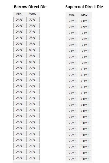

BTW, Ich konnte nicht warten, Barrow Direct Die VS Supercool Direct Die bei jeweils ~26°-28°C Wasser:
5,8 P-Core 4,7 E-Core CB 23

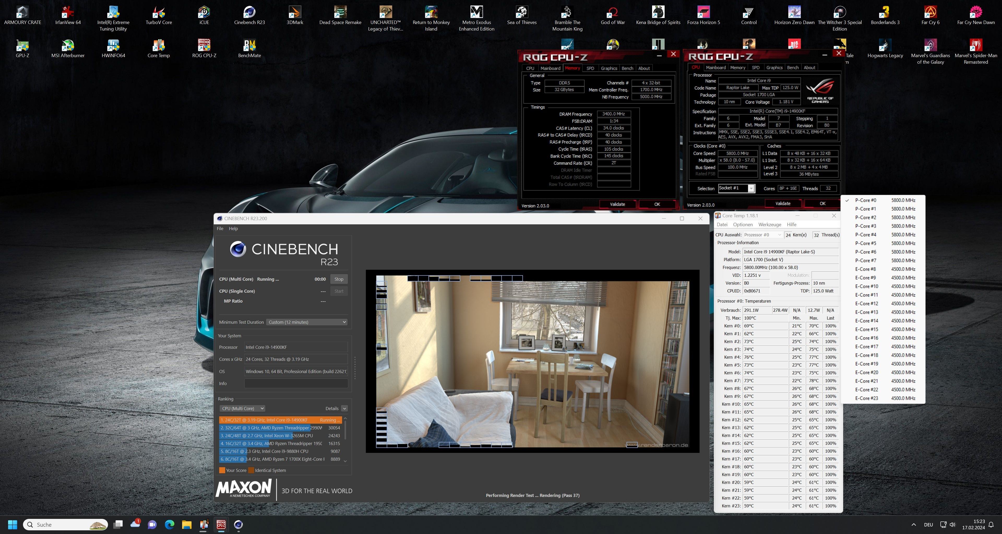

12 Minuten Run mit LLC5 Z690 Apex Die Sense gemessen und 19 Grad Raumtemperatur 😉.

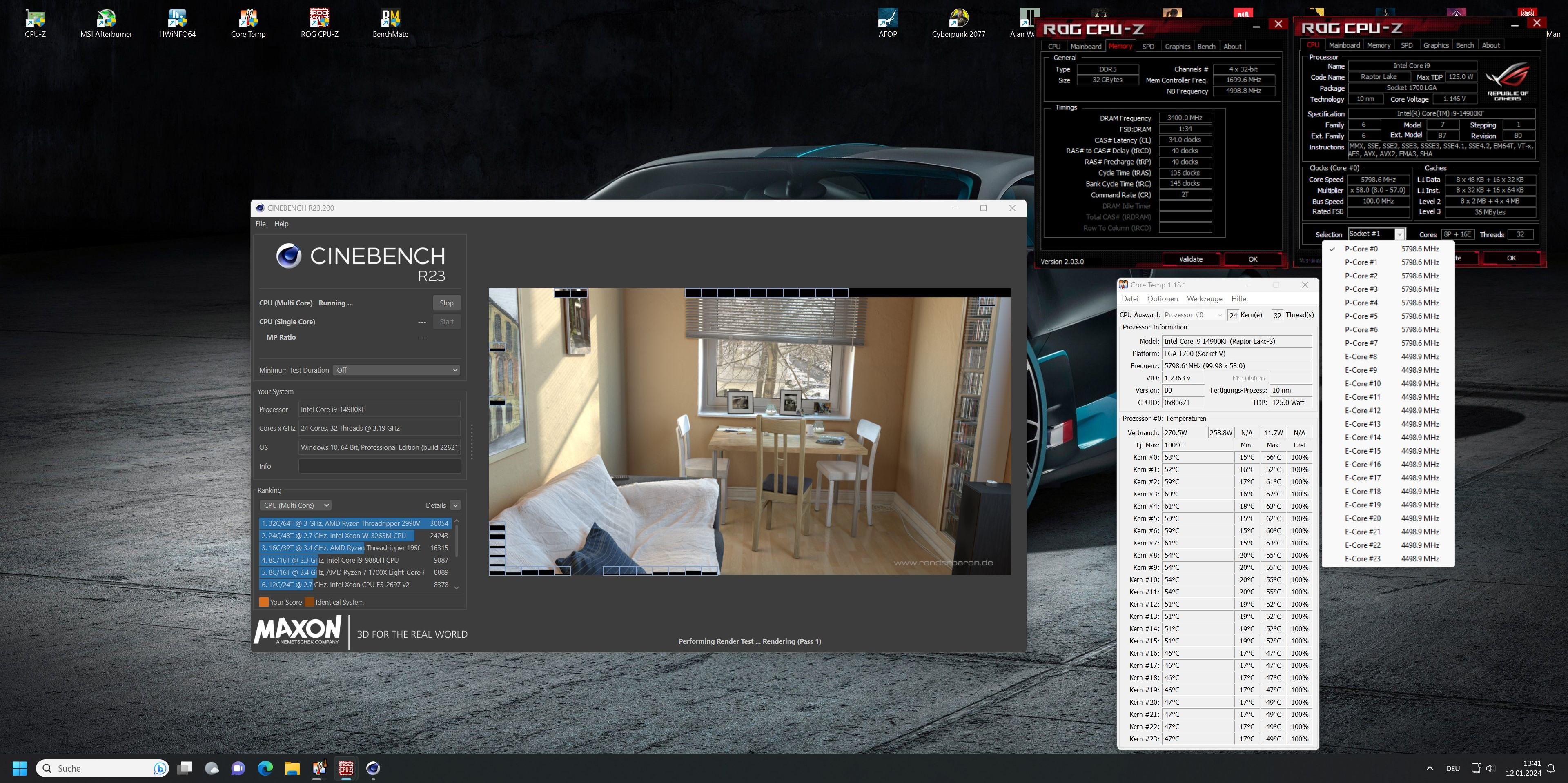

Hallo zusammen ich bin gerade etwas am rätseln woran das liegen kann.
Habe Asus z790 Apex encore, 13700k pl1 125 pl2 253, Alphacool 360 AIO.
Habe folgendes Beispiel Problem,
Wenn ich den cinebench starte läuft die CPU kurz mit 5,3 GHz und nach ca 15-20 sek Takte die auf 4,4 GHz und bleibt dabei.
Einstellungen sind LLC 4
All Core 5,3
Alles andere hab ich auf Auto
Habt ihr eine Idee was das sein kann?

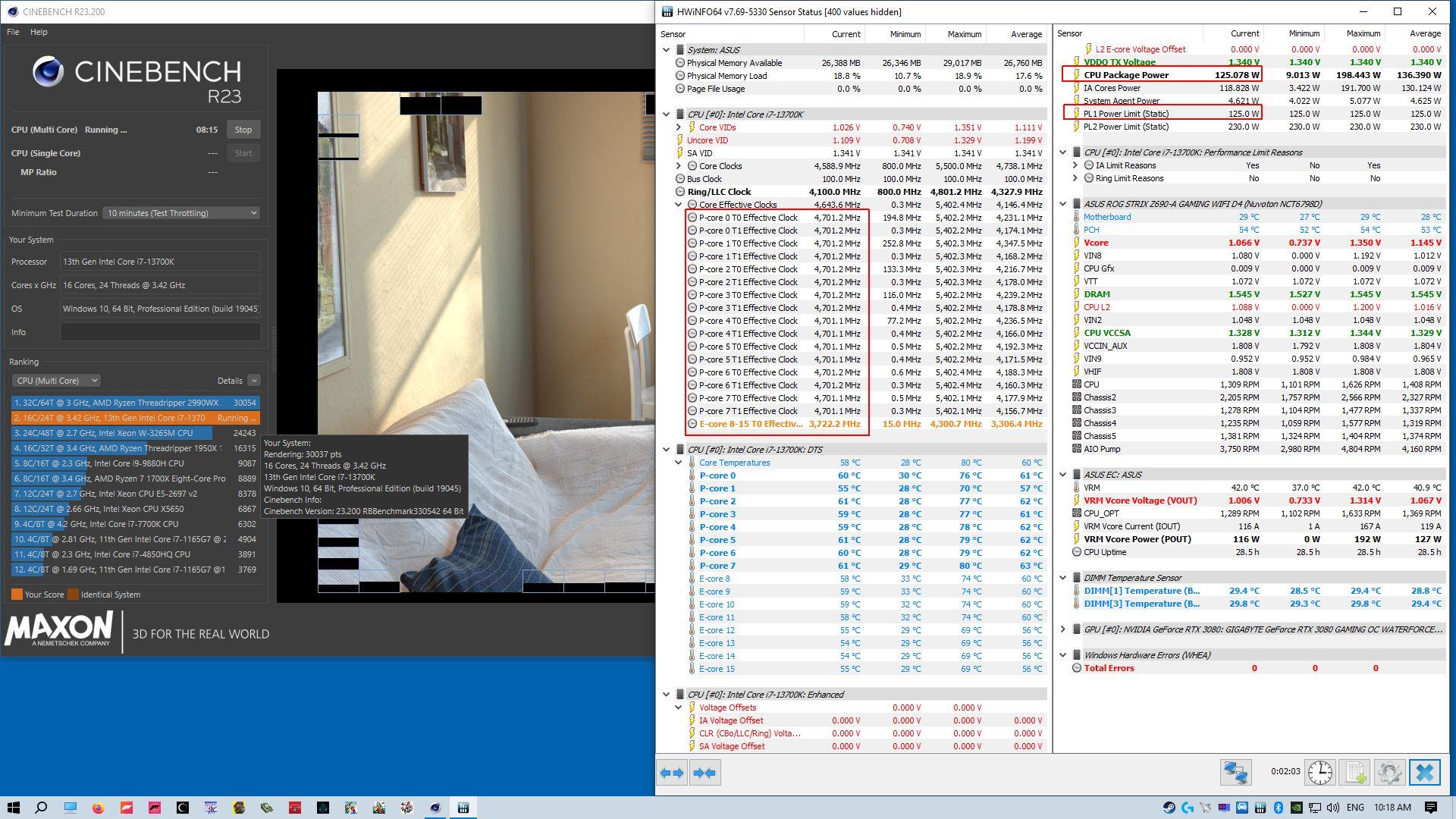

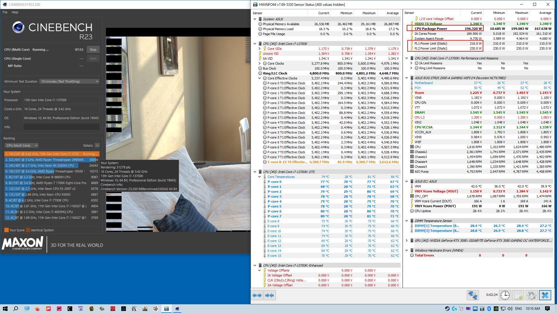

Es ist total normal. Wenn ich die 125W Grenze eingebe, bei mir ist auch runtertaktet bis allcore 4700MHz. Lass es (PL1&PL2) 210-230W.
Ich habe auch 360er AIO auf 13700k.
Ah daran liegt es, ich dachte schon das ist eine thermische Sache und wollte alles wieder zerlegen.
Du hast aber ein besseres Modell bekommen, wenn bei dir 4.7 ghz drin sind.
Danke für die Info

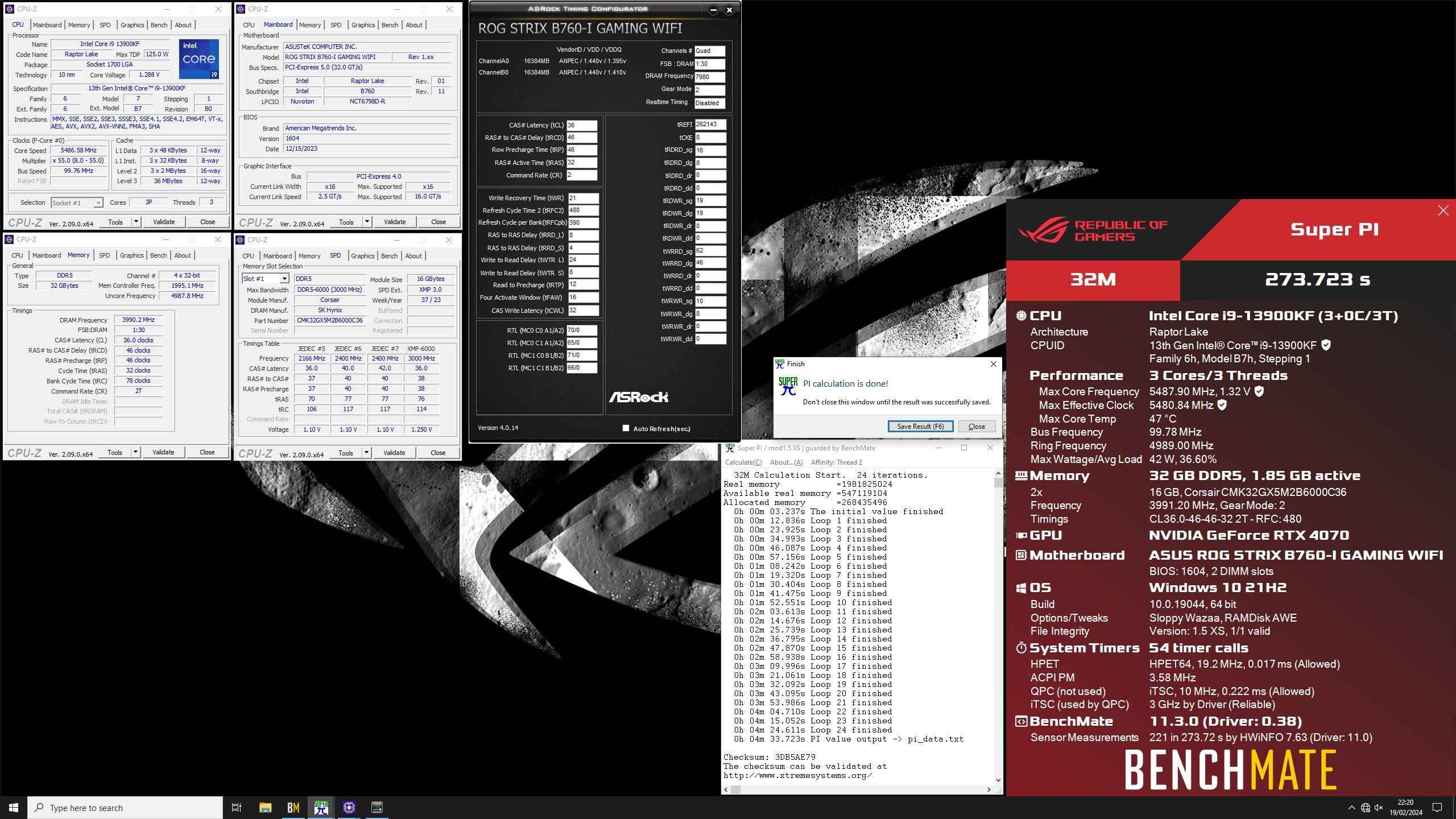

MC SP um die 60 :fresse:... aber der wird ja zum Glück falsch ausgelesen. Werd auf dem Strix sehn, ob damit auch 8000-8400 gehn. Mit dem Z690 Gurken Apex geht da natürlich nix. Da teste ich nur ein wenig Clock/Cache Spannungen.

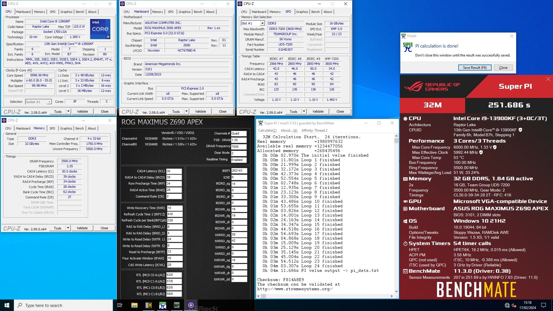

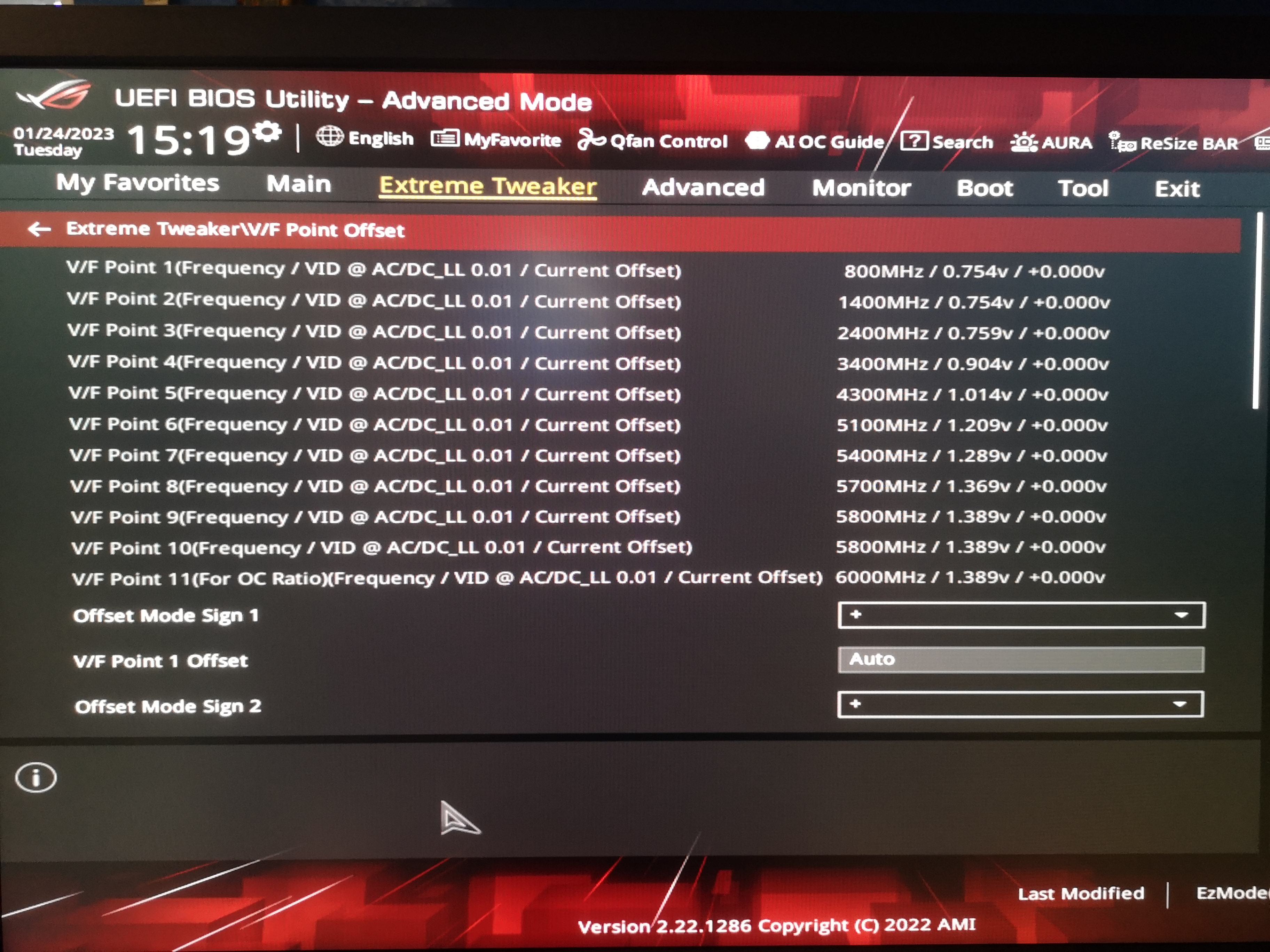

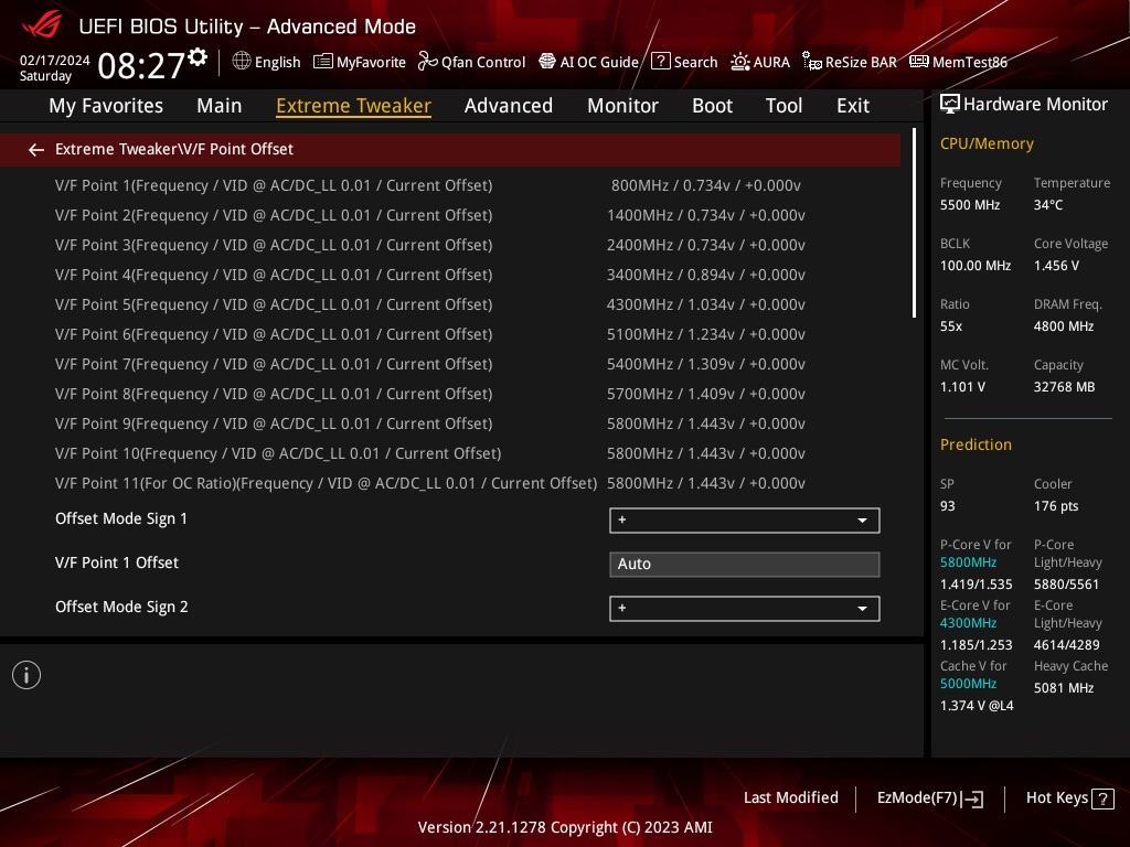

Ist das die VF Kurve von deinem 13900KF?
Da stimmt doch was nicht:unsure: Warum steht bei deinem Point 11 5800MHz? Müssten da nicht 6000MHz stehen🧐
