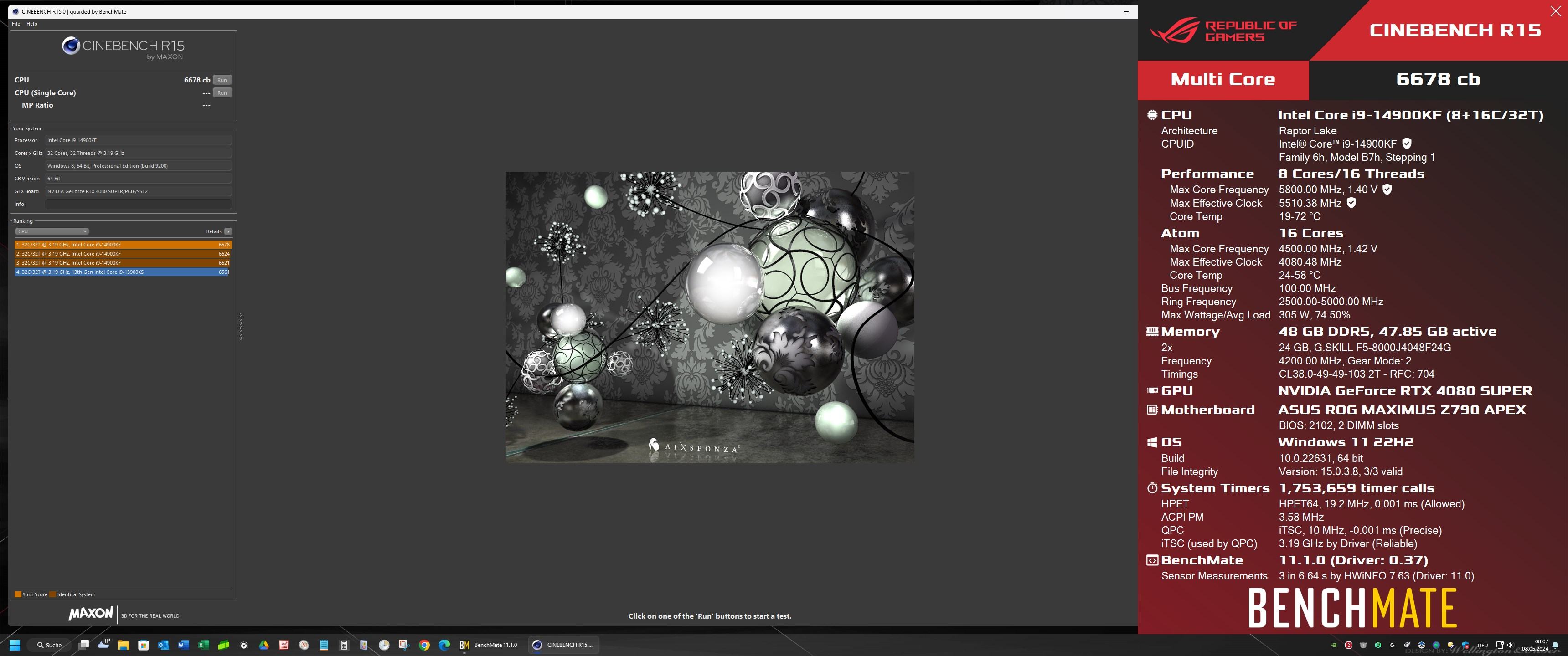

So, ich denke ich hab´s. Es war einfach für CBR15 ein Fliegenschiss zu wenig Vcore (Last inkl V-droop), also super hart an der Grenze. Deshalb lief der mal durch und öfters nicht.
Was habe ich gemacht . Von LC5 auf LC4 zurück . AC LL / DC LL auf Auto und dafür Vcore - Offset . Ich glaube nämlich auch das manuell eingestellte AC/LL irgendwie probs macht. PL1/PL2 ICCmax nicht angetastet- also alles Offen. Es hat sich ganz ähnlich wie letztes Jahr mit meiner Trümmer 14900K CPU(SP93) verhalten wo ich mich anfangs gefreut habe CB23 unter 1,2 Vcore Last zu schaffen, bis CB24 gelockt hatte - jedes mal. R15 hatte ich damals nie probiert mit dem 14er- machte hier auch iwie keiner mehr. In der R15 Liste steht ebenfalls noch ein Run mit dem 13er KS von snakeeyes. Ich bin daher auch geneigt den letzten Berichten, die da das "Undervolting" als Grund für die Instabilität ins Feld führen zu glauben. Mit Ausnahme der ganz üblen Trümmer CPUS die da möglicherweise @stock auch nicht stabil sind. ..... Anhang anzeigen 995354

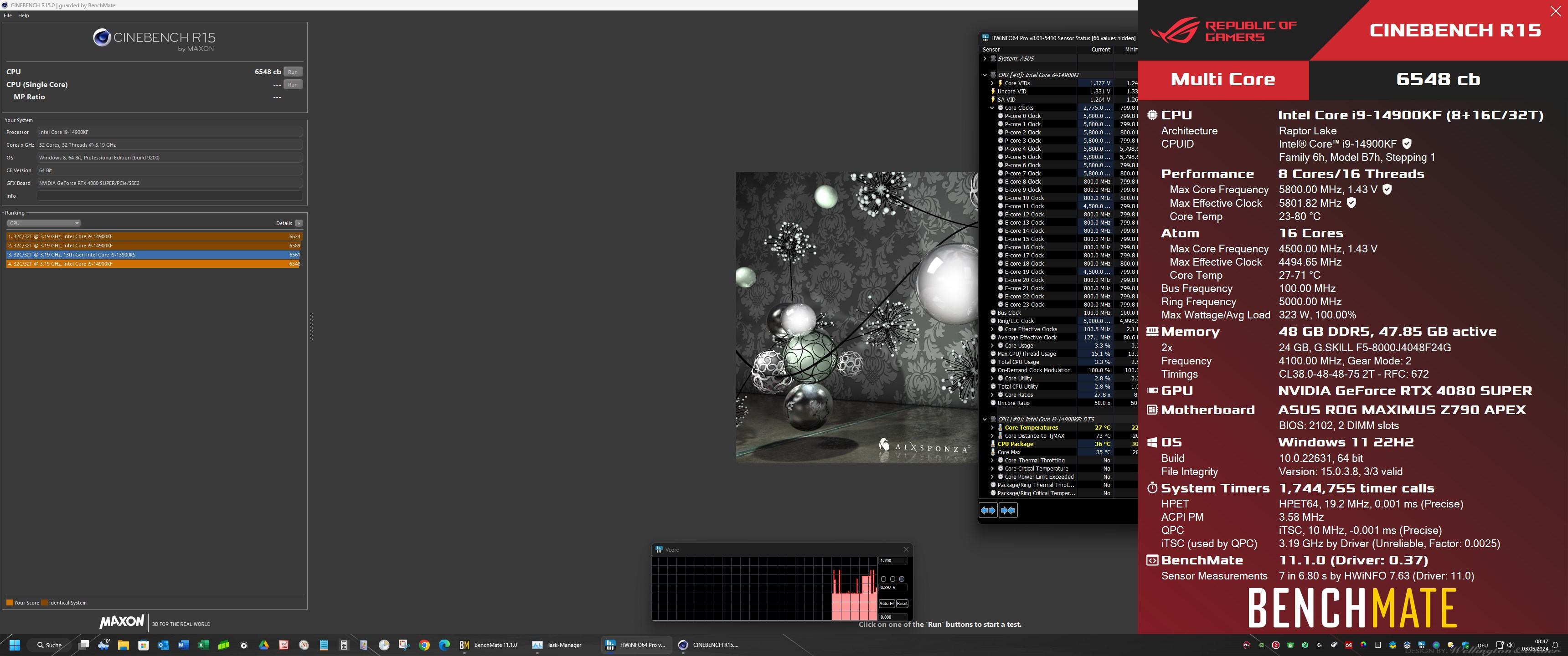

Habe nochmal einen R15 Run gemacht:
1. weil ich wissen wollte wie es sich verhält wenn man zwischenzeitlich ein anderes Bios Profil geladen hatte
2. habe ich nun bzgl Vcore auch mein gespeichertes Bios Profil mit den 8400er RAM angepasst. Oben waren ja die 8200 gelaufen.
3. war das hier nun ein "high" priority Run ohne viel Software im Hintergrund, hätte ja sein können das der dann abschmiert...

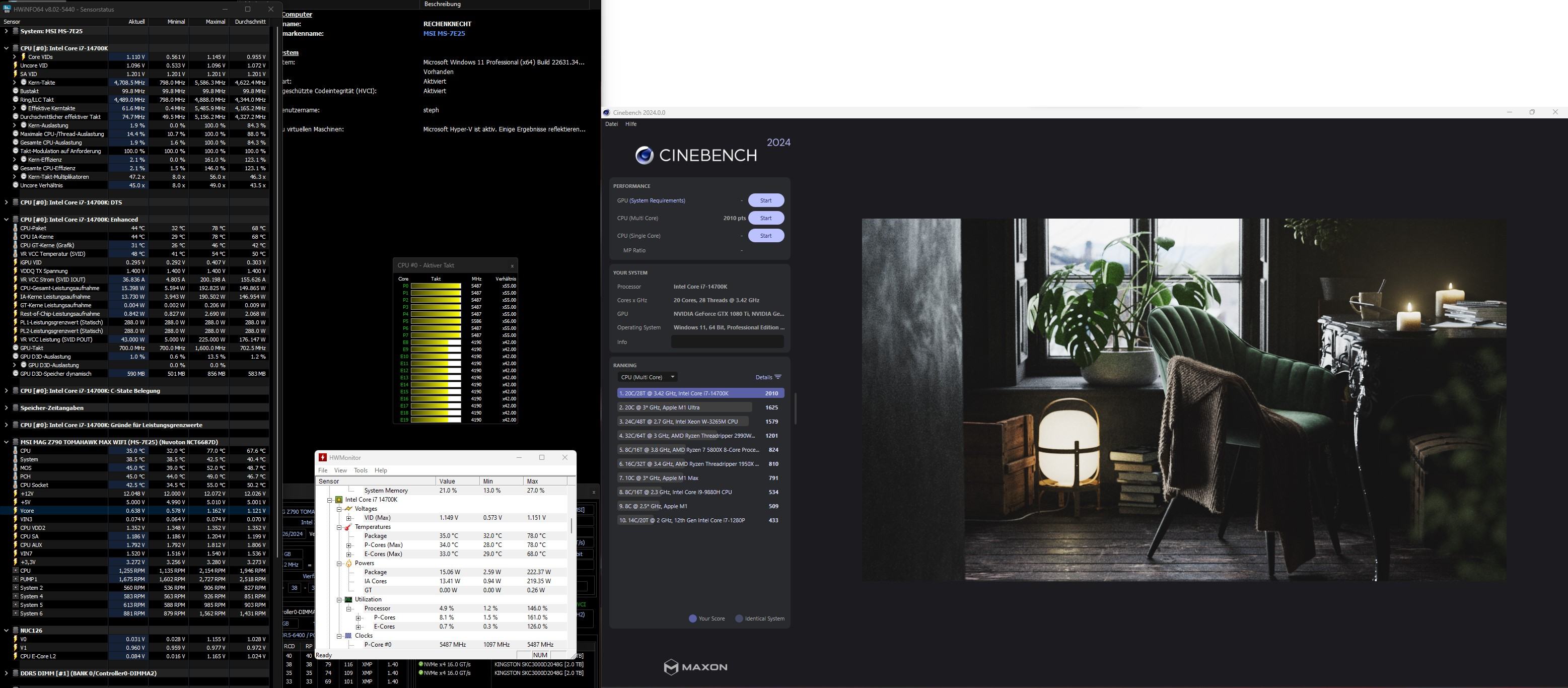

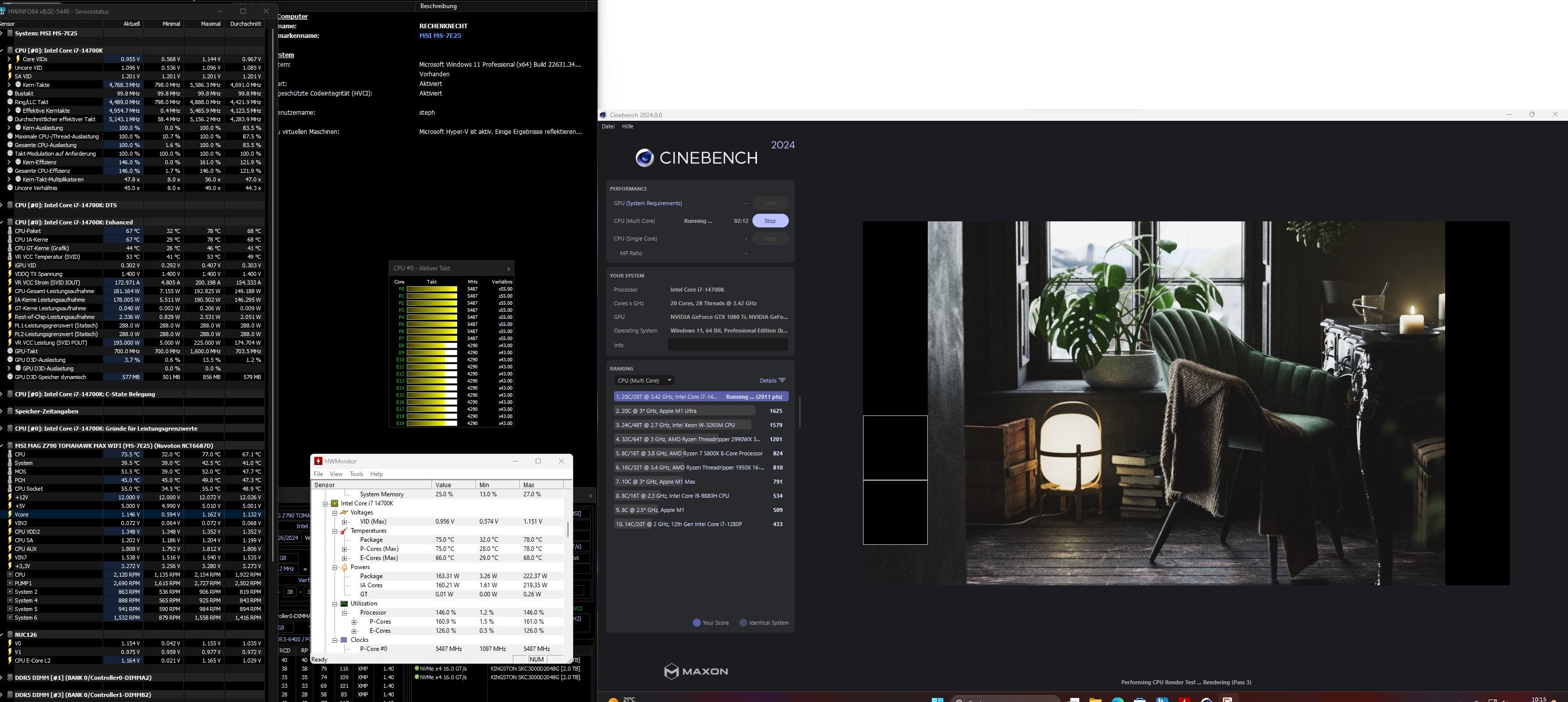

Da ich noch am einlesen und ausprobieren bin , hier mal meine aktuellen Werte mit der Bitte um Rückmeldung, ob man das so dauerhaft laufen lassen kann.
Taktraten Pcores 5,5 / ECores 4,3 (Stock)
Vcore 1,21V / -Offset 0,2V / LLC Mode 2 (bei Mode 1 hat er nach 7min aufgehört, der Rechner war aber normal bedienbar, auf 2 läuft er soweit ohne Probleme)
Limits PL1 und PL2 auf 288w und 307A
Erstes Bild unter Last und zweites im "Idle"
Sind die Werte so passabel? Ich finde keine Liste was andere so an Werten haben und mit den 430Seiten bin ich noch lange nicht durch.
Wann nutzt er die E-Cores? Macht es überhaupt Sinn diese zu übertakten? Hatte hier schon die 4500 aber keinen Leistungszuwachs gespürt. Auf den PCores war ich bei offenen Limits bei 5800, aber bei will er mehr wie 307A und drosselt dann (Ohne VCore Optimierung)

Offset -200mV läuft oder sind es -0,02V? -100mV können die meisten Chips, -200mV wäre extrem viel negatives Offset.
CB24 Ergebnisse sind rar CB23 findet man viele.
Ja, -0,2V (-200mv)
Achso um die CB24 Ergebnisse geht es mir nicht so, glaube die 2000Punkte sind da ganz ok, habe nur gelesen das es sich zum Testen ob er halbwegs stabil ist ganz gut eignet.
Eher wo sich die anderen mit der VCore / Offset und LLC bewegen. Bzw. welche bei wieviel Ghz etc.
Früher gab es mal Listen wo man sich einen Überblick schaffen konnte wo man sich rantasten kann, so eine hab ich aber noch nicht gefunden.
Dann sollte ich mit dem Offset vielleicht mal etwas höher? Ich dachte der Offset ist Vcore 1,25V - Offset dann unter Last.
