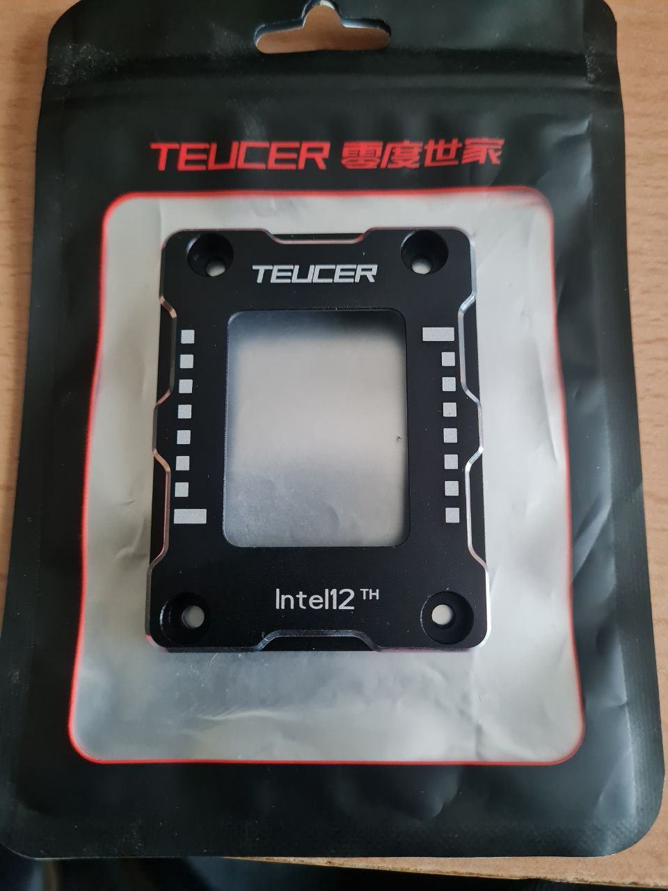

Hallo zusammen,
ich such nen Contact Frame für mein z790 Mainboard und bin auf die "Lite" Version von Thermal Grizzly gestoßen.
kann ich die nehmen oder sollte ich mehr geld in die hand nehmen? Gibt noch den non LT, der ist dann wohl aus Metall statt Spritzgussverfahren, der kostet aber mehr als doppel so viel, fast das 3-fache:
Wenn das Teil häufig ab und wieder angeschraubt wird, würde ich wahrscheinlich eher zur Metall Variante greifen.
Ansonsten sollte die ABS Version mmn keinen Nachteil haben.
Wie unterscheiden sich die 12th Gen Contact Frames von den 13/14th Gen.
Hab hier einen 12th Gen von Teucer aus Alu, nie verbaut.
Würde sagen, garnicht. Nutze die frames auch auf meinem 12900k problemlos.
Gibt ja unterschiedliche Meinungen zum Contact Frame, wenn zu fest angezogen --- z.b. max. ereichbarer stabiler Takt beim RAM-OC
Das Thema hast du nur bei den frames die keinen maximal Anschlag am PCB des Boards haben. Alle anderen ziehst du einfach an und gut ist.

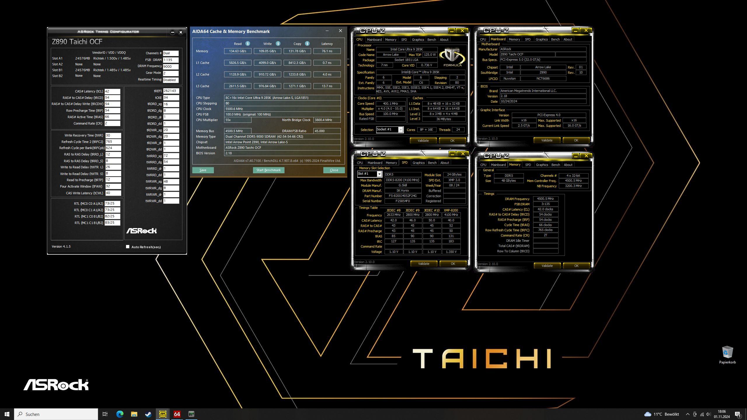

Kurz angetestet, nichts Wildes und wahrscheinlich auch nimmer stabil, das wird Wochenende getestet. Latenz reißt nicht die Wurst vom Teller und die Werte sowieso nicht, denke aber ausbaufähig (hoffe ich)
