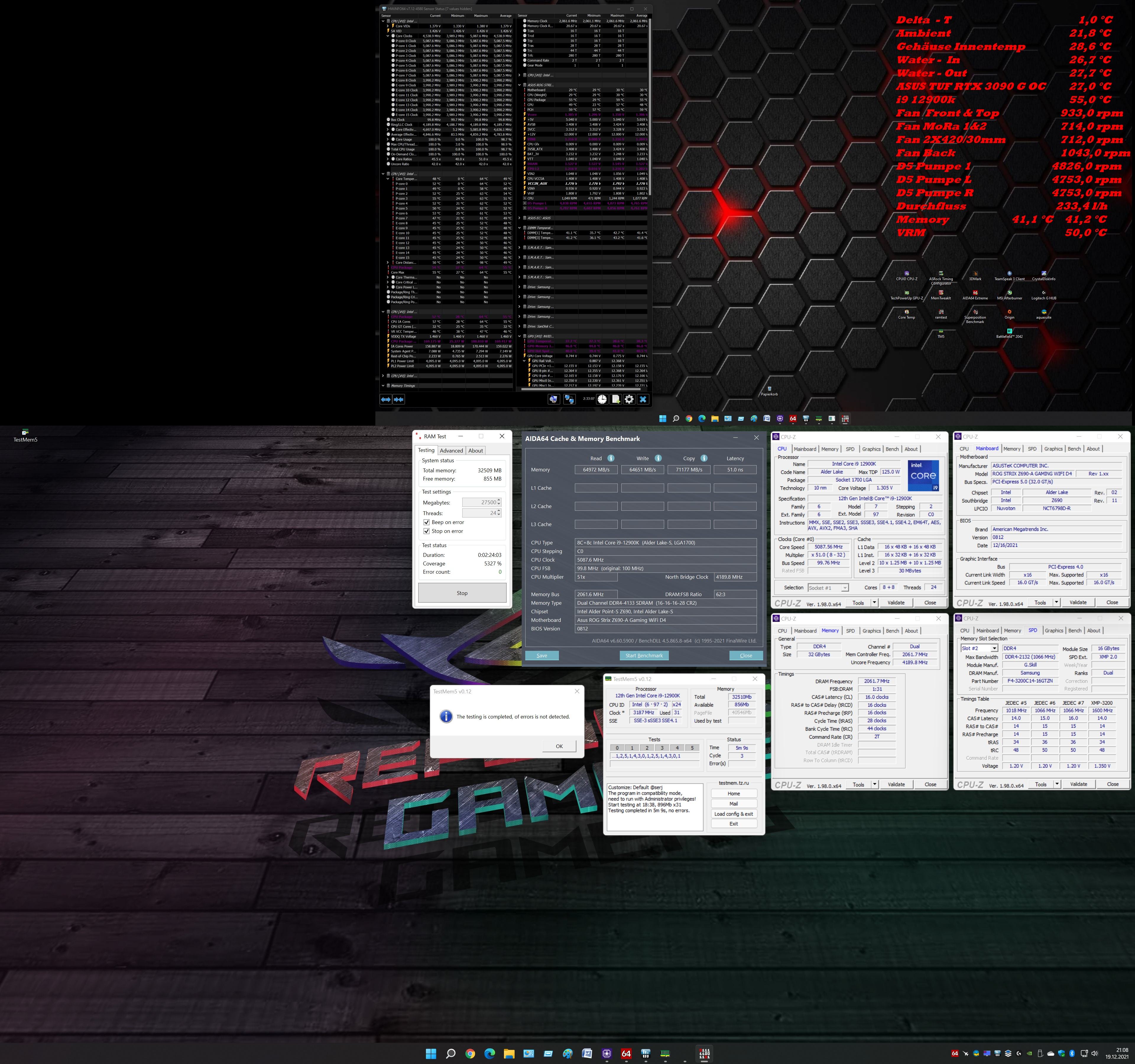

Haut nicht hin, Karhu und TM5 liefen ohne Fehler, werde jetzt BF2042 Zocken

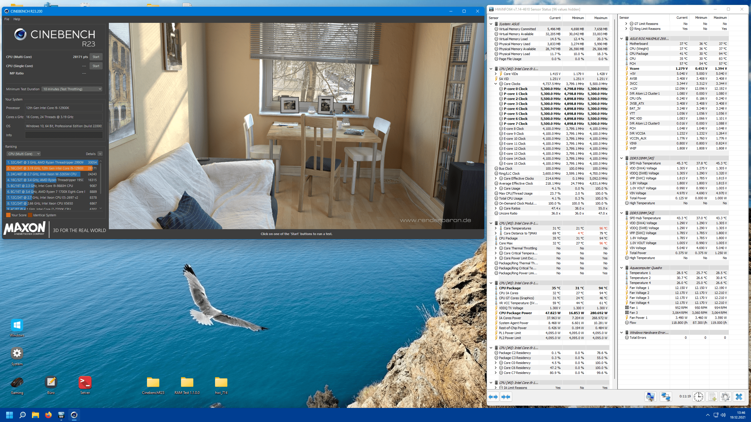

28K sind deutlich zu wenig für den Takt
Falls du den Screen von @BF2-Gamer meinst: Wo siehst du denn mit welchem Takt der durch CB lief? Man sieht ja nur Max Core - das kann bei Per Core Usage ja alles sein. Mit 1.179v dürfte das also nicht wie du vermutest mit 5.3 oder 5.5 durchgelaufen sein.
Oder der hat ihm halt alles weggethrottelt. Denn bei 96°C Core Max kann das schon sein :p
Wenn da einzelne Cores bis zu 5.5 boosten, gehe ich von einem entsprechenden Allcore Takt aus und für den, egal ob 5.1, 5.2 oder 5.3 sind die Punkte mit 4.1 eCores zu wenig. Ganz einfach.
Schön 5.5 Ghz weil geil und so dabei aber weniger Punkte als mit 5.0 allcore Anliegen sollten…
AI Overclocking mit Auto Spannungen legt bei ASUS nie einen hohen All Core Takt an. Das sind dann maximal 4.9 oder 5.0. Und deshalb sollten die Punkte passen.
